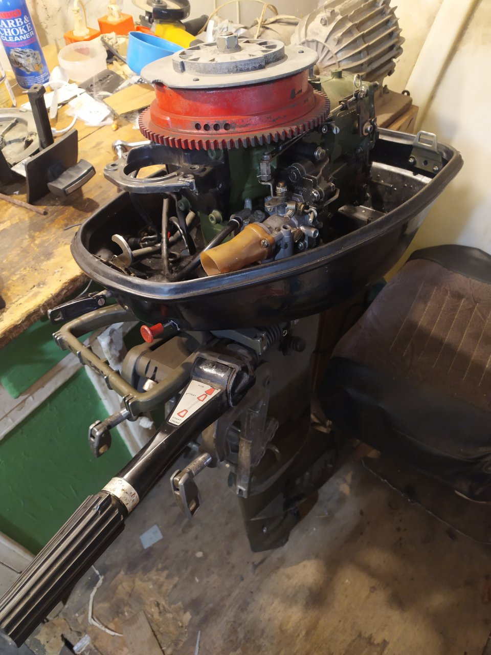

Приветствую профессионалов и любителей!
Столкнулся с хитрой проблемой.
Зажигание электронное.
Искра есть на обоих цилиндрах, крупная, одинаковая по величине и цвету.
Не работает верхний цилиндр. Верхняя свеча не нагревается.
Замена высоковольтной катушки, частотного блока, свеч зажигания, бронепровода результатов не дали.
На малых оборотах маховика (от руки) и при работе нижнего цилиндра - на верхнем есть стабильная крупная, синяя искра. Под маховиком сухо.
При работе верхняя свеча стаëт мокрая, т.е. топливо поступает нормально, но верхний цилиндр не работает. Пытаюсь найти проблему.

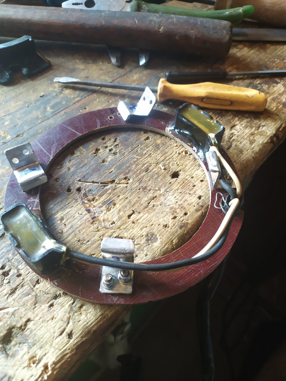

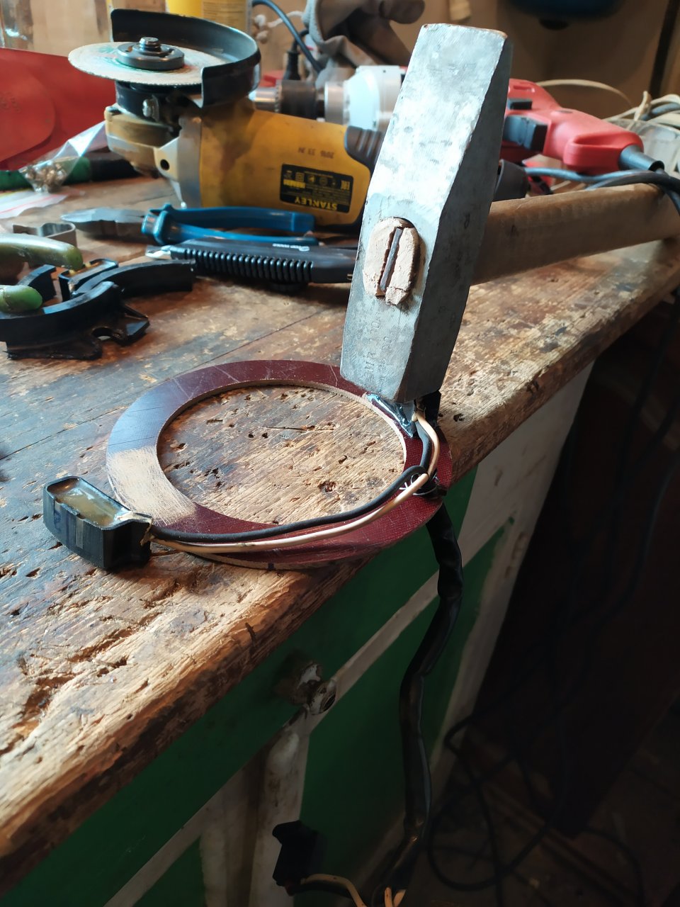

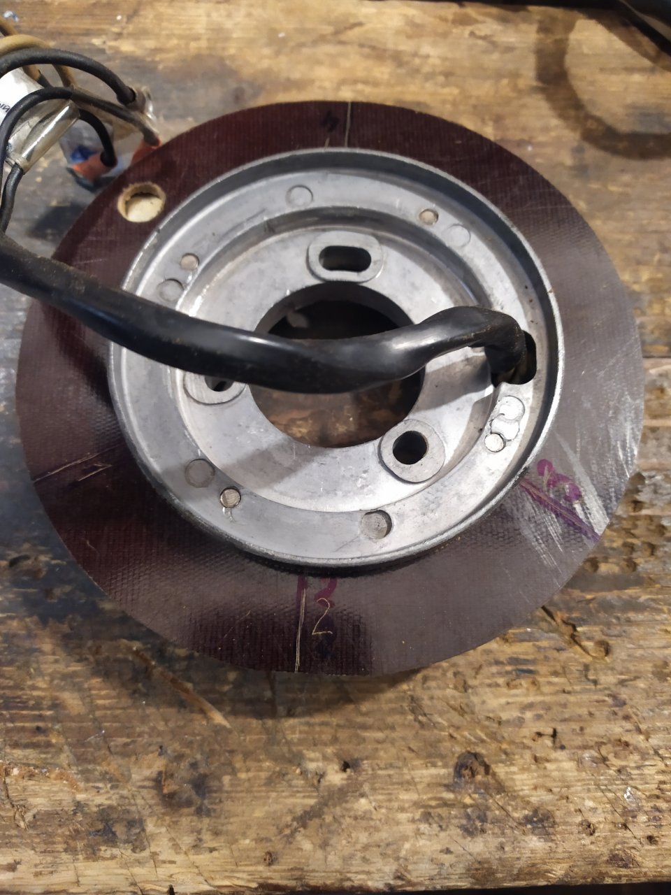

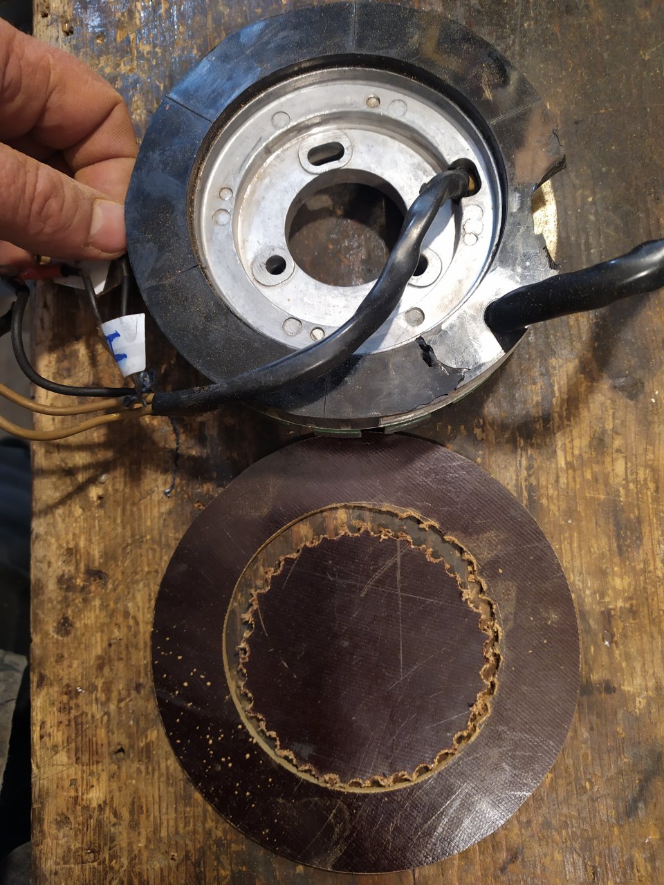

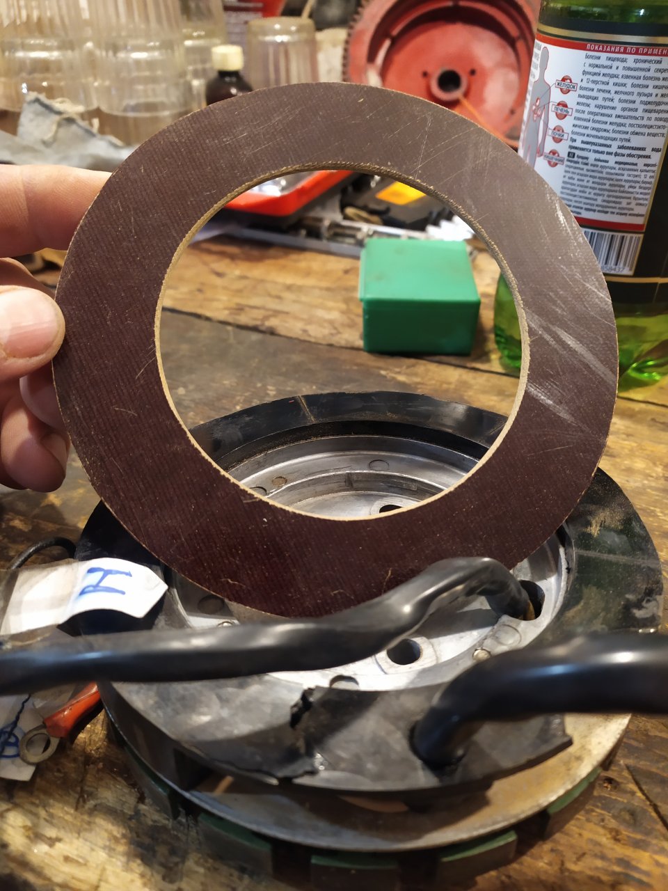

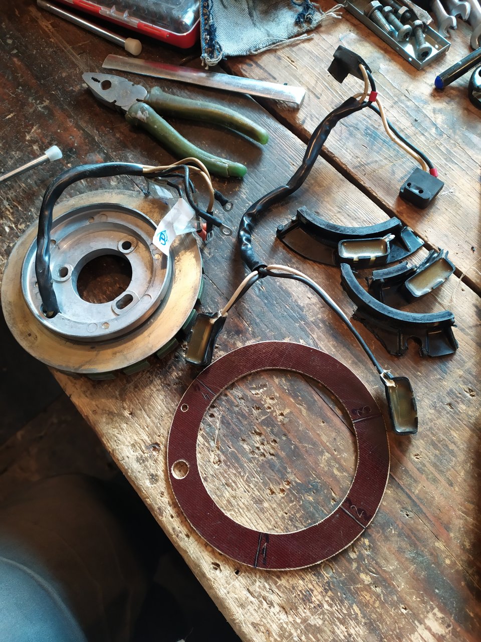

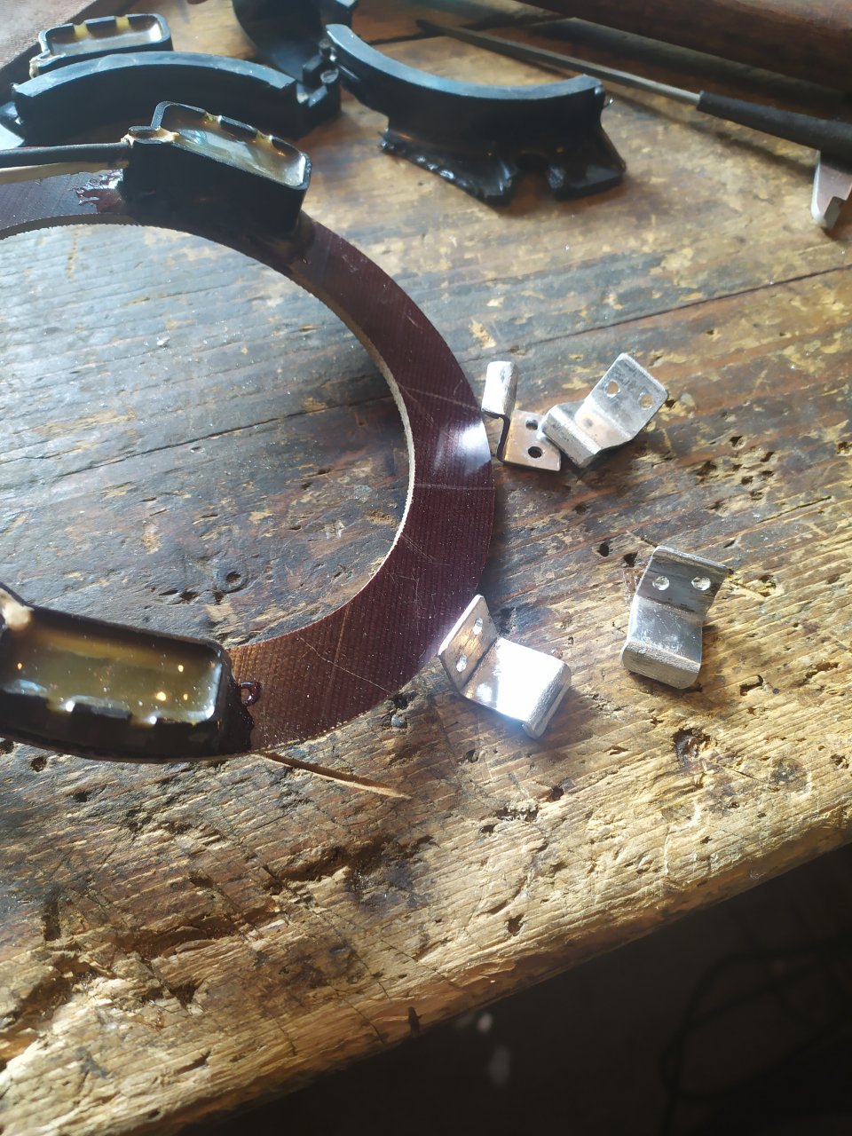

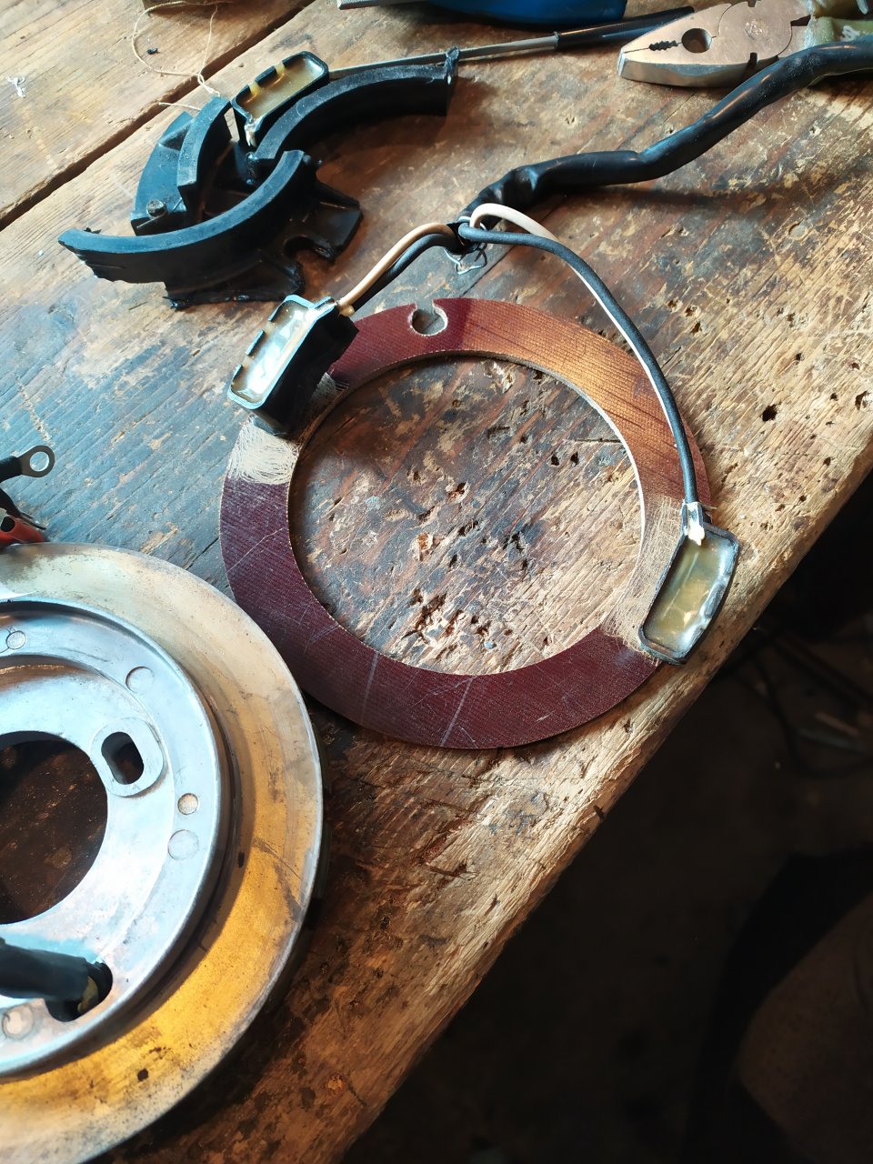

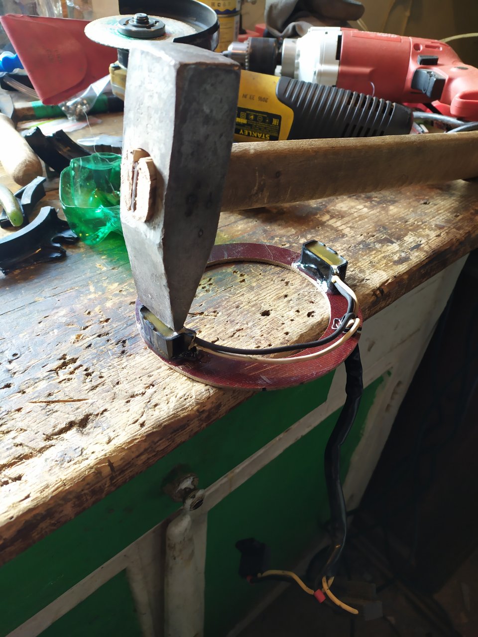

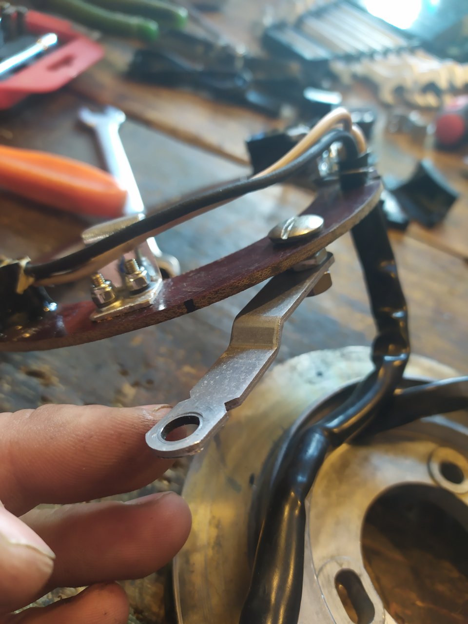

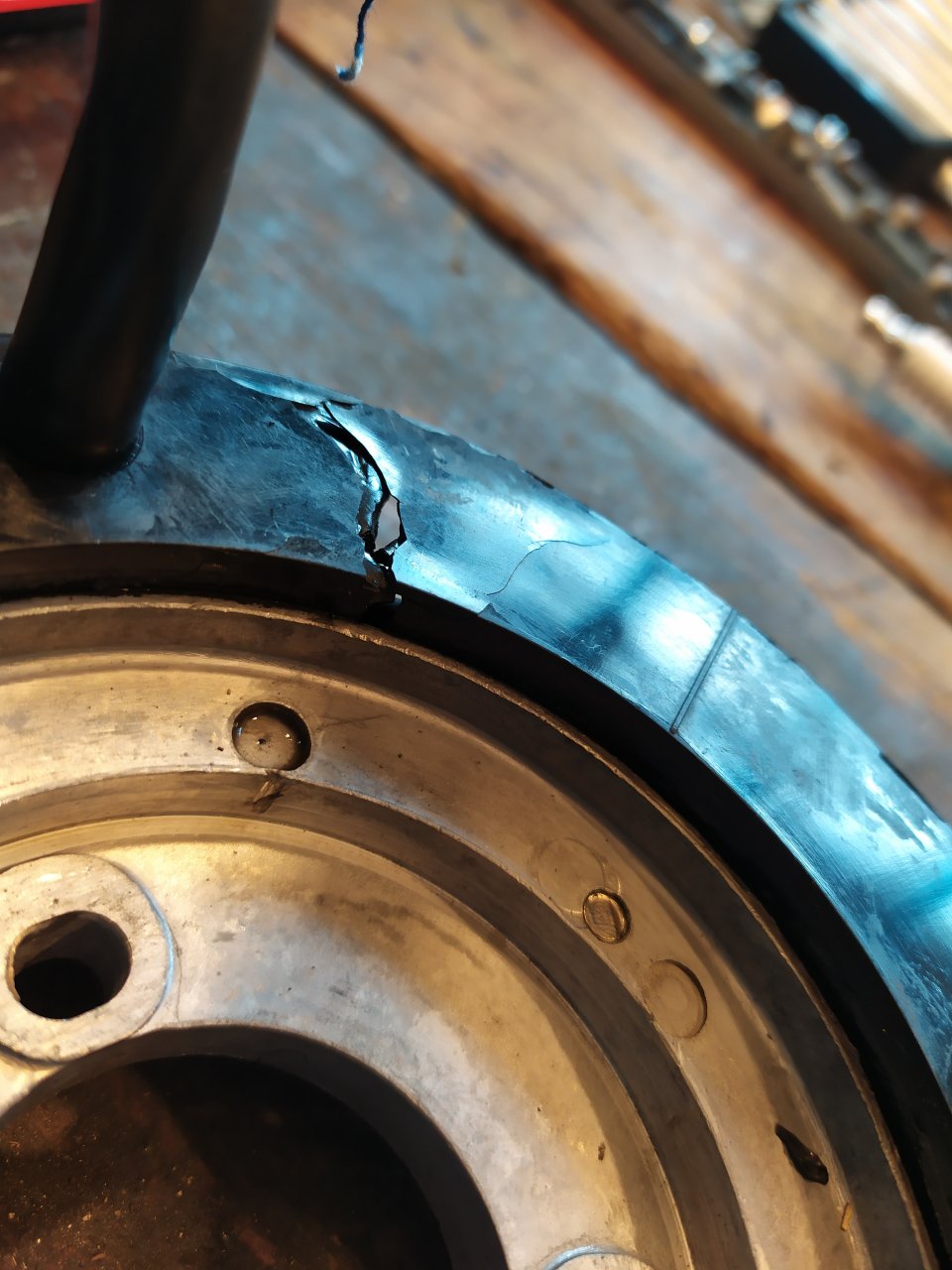

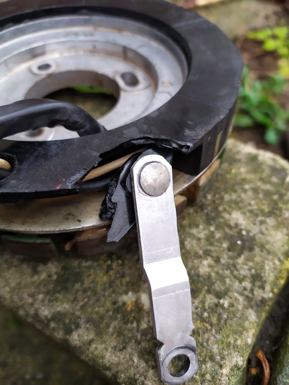

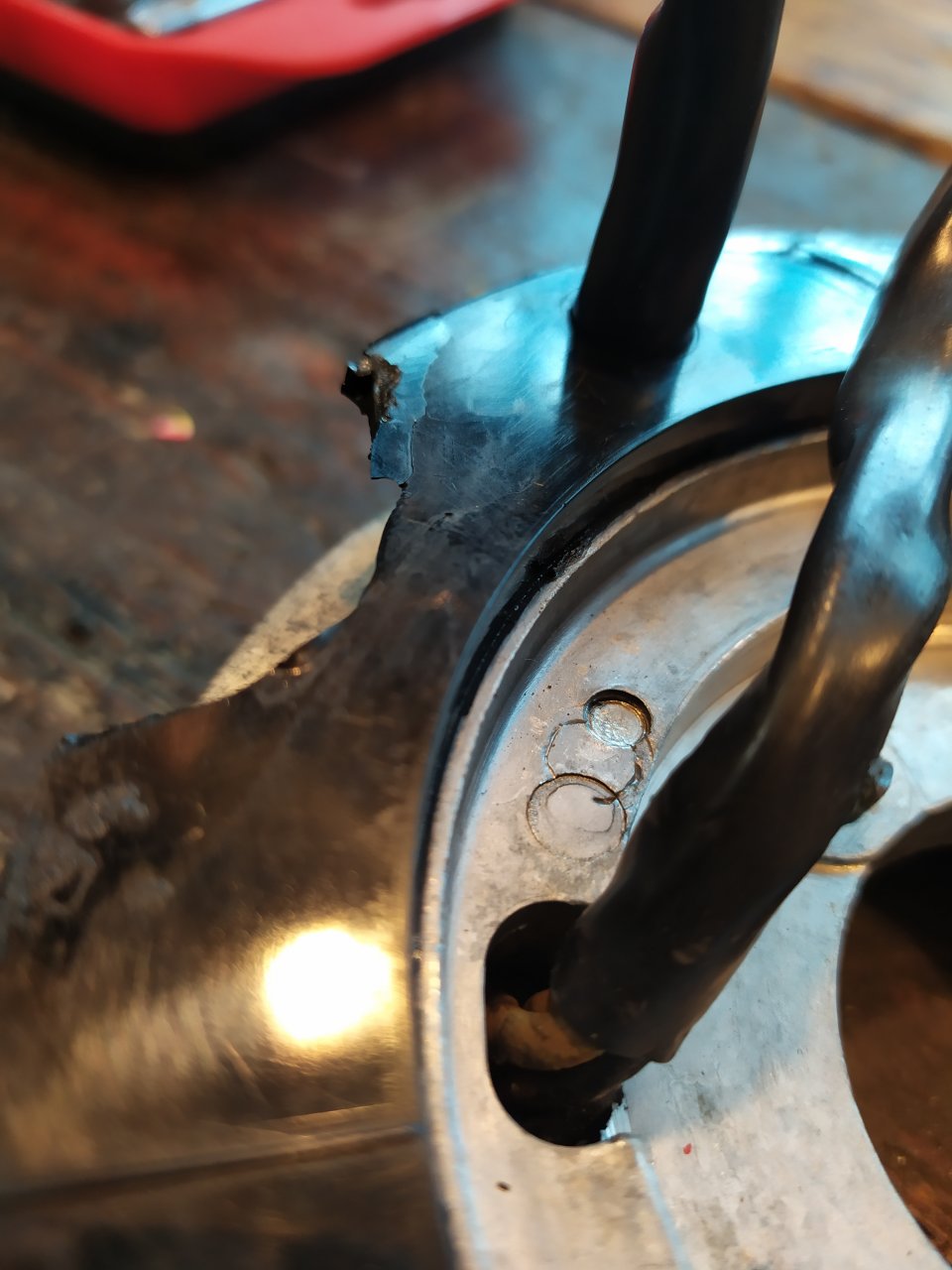

В общем пришлось делать с нуля корпус эл зажигания. так как старое не выдержало бы ни какой склейки.
SIRIUS
18.05.2013
27
16
Симферополь
Дима
южанка, ёрш, шторм.
Вихрь 25, Volvo penta 250, Volvo Penta 450, Mercury 3.5

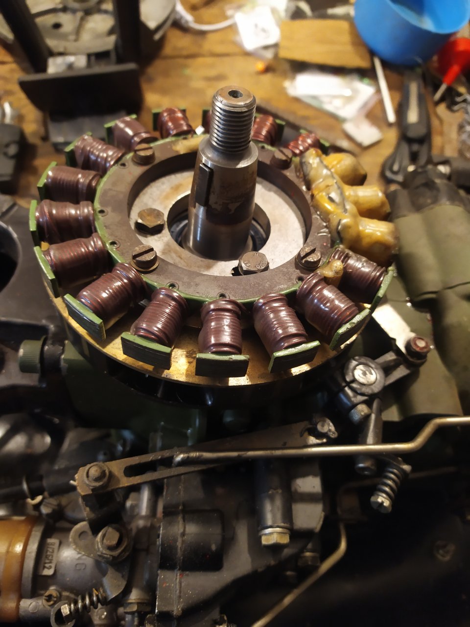

239835
239836
Вобщем по сути построил зажигание заново.
Всё работает.

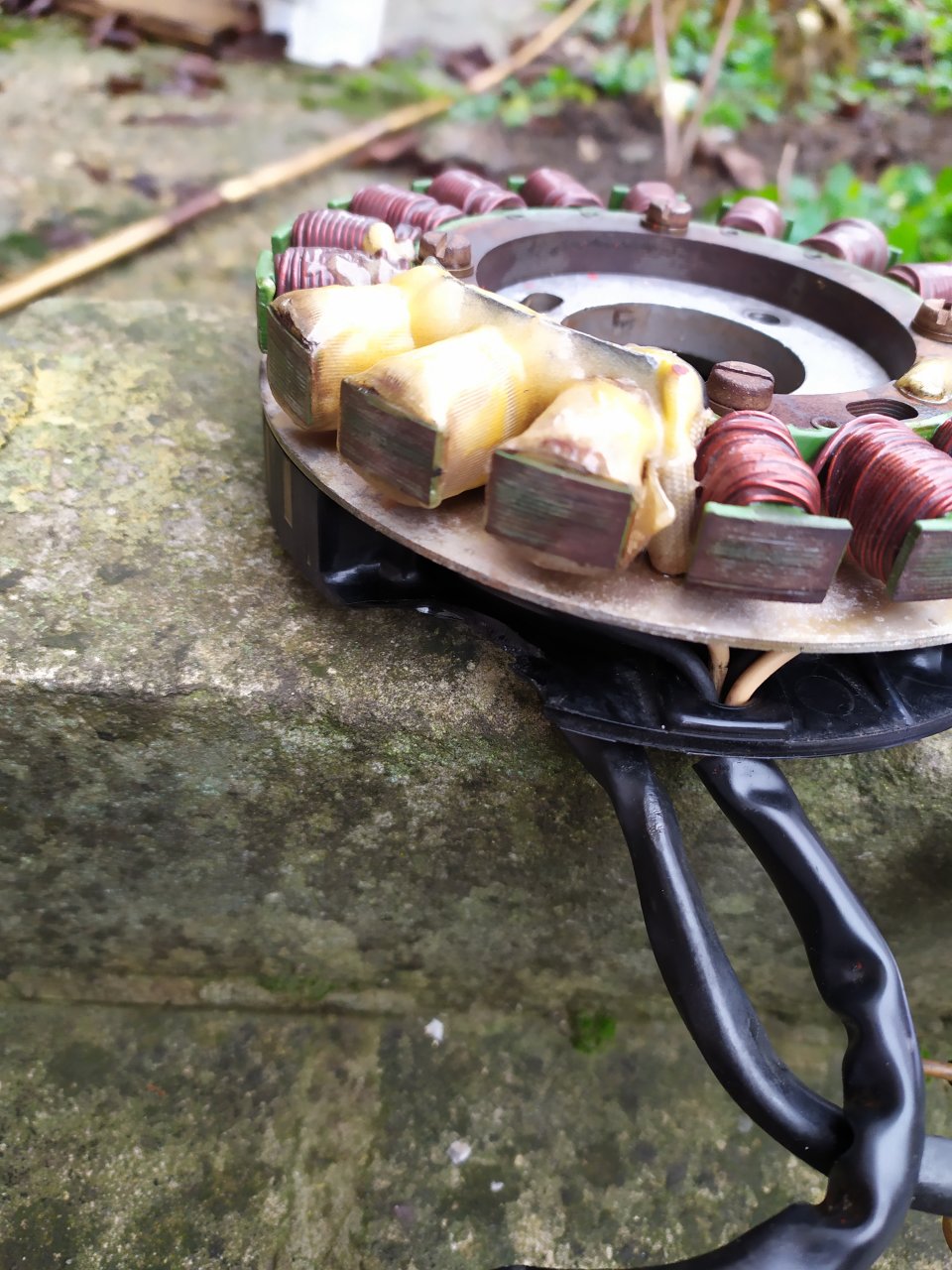

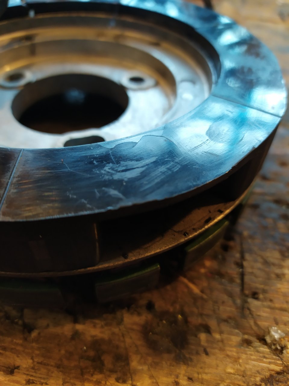

Магнитов 6 по перефирии, вверху и один внизу на который идёт сработка по цилиндрам. Фотки нет.

А у 450 та же схема зажигания, только три катушки расположены под 120°, а маховики одинаковые.
