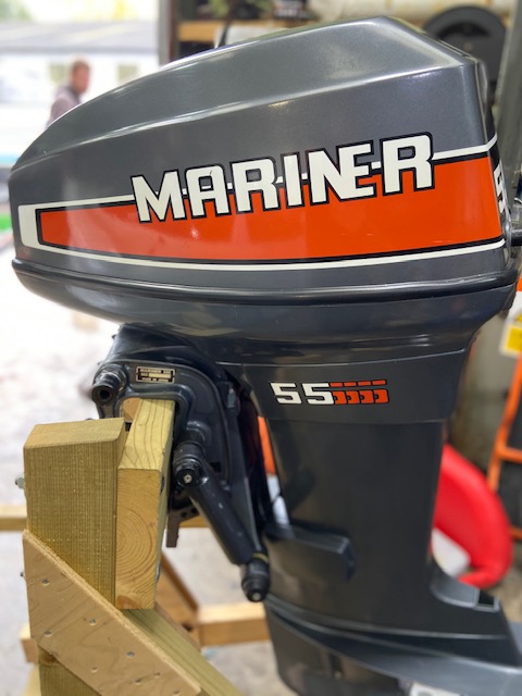

Спасибо! Да, буду думать, как сделать. Подсмотрел в ютубе, что ставят набор с гидроцилиндром от мерса (открывание багажника). Ценник на набор гуманный в районе 10 тыров. ( Гидронасос, шланги, цилиндр). Но наверное он слабоват будет, поднимать 85 кг вверх.. возможно поставлю 2, сделаю тройники и тогда будет что надо. (у человека на видео мотор был 30-ка с весом в районе 50 кг) Кстати сегодня сделал ещё одно открытие : Yamaha 55 AE о которой разговор , нашёлся её клон Mariner 55. Совершенно одинаковые моторы, сегодня вот рассматривал.243192243193
