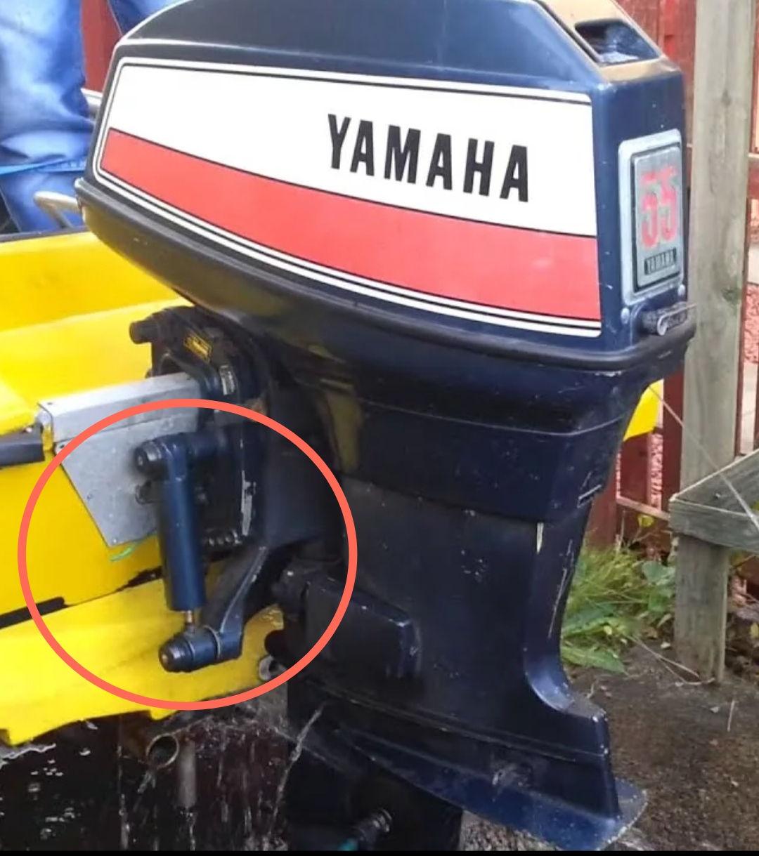

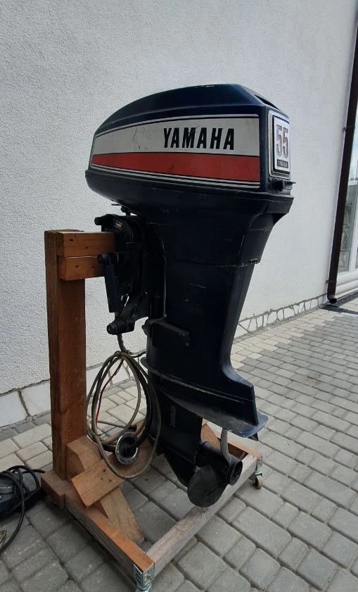

Доброго всем времени суток!
Подскажите пожалуйста, на сколько взаимозаменяемы запчасти с ямах? У меня сейчас на лодке стоит "древний" 55 (как на фото). Подходят ли запчасти от более "свежих" моторов ямаха?
Если такой мотор и его эксплуатация обсуждались на форуме, прошу скинуть ссылки, что бы ознакомиться.
Заранее всем спасибо!

Спасибо за ответ! А вот к примеру редуктор у этого мотора и более современного с серым колпаком одинаковый, то есть взял редуктор от более нового мотора с длинно ногой и в теории подойдёт ?

Вроде без изменений.

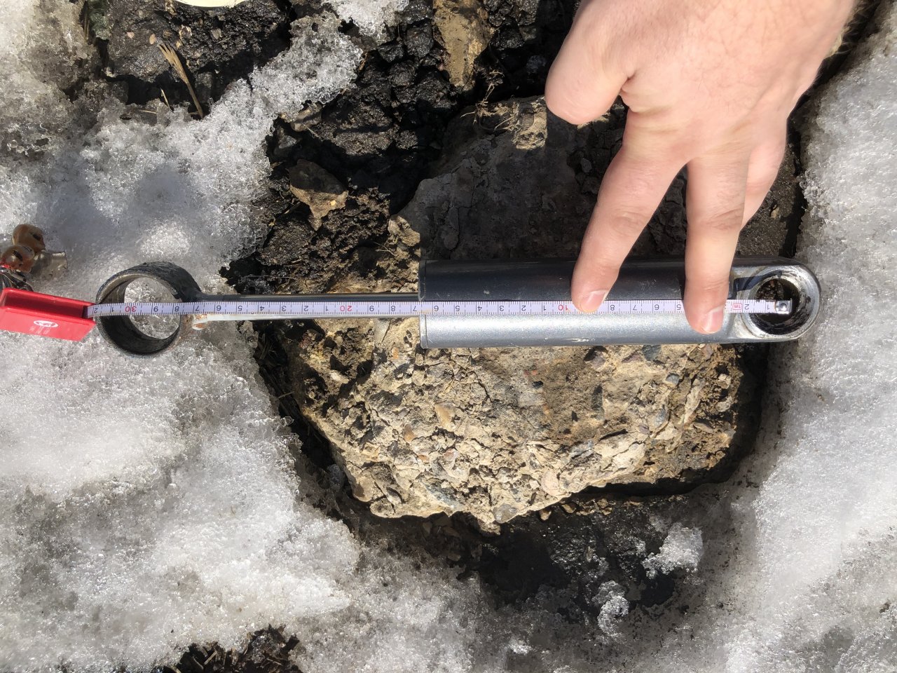

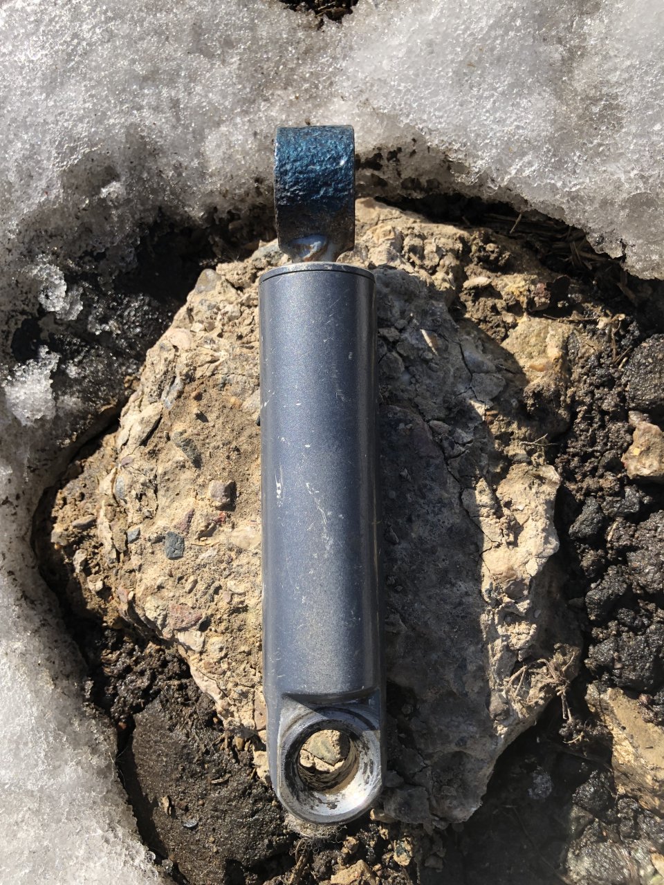

Кто-то менял на такой древней Ямахе амортизаторы (помощник) ? У меня они похоже совсем мертвые, лёгкости при вытягивании двигла из воды я не чувствовал.. если кто-то менял, где заказывали , возможно есть аналог подходящий? И ещё вопрос, в перспективе, на такой мотор без особых переделок встанет электро-гидроподъем и если да, какой сюда может встать?(смотрел от Ямах они бывают двух типов кажется, единственно от более свежих моторов).
P.s. данные цилиндры ремонтируются или можно забыть об этом? Чем они заполнены внутри?(гидро или пневмо?)

вам скорее всего нужно поменять подвес со струбцинами и взять 3 штыковой гидроподъем от ямах 55-60-70-75-85

Да, скорее всего так. У меня ещё есть новый Sea-Pro ELP 01 - он до 55 сил как раз работает с моторами. Думаю по весу будет поднимать... подумаю конечно, как лучше..

от ямахи 75-85 должен подойти гидроподъем. Но моторы Ямахи 55 как вихри лучше не вкладывать в него много денег.

Да у меня мотор то древнючий...я тут выяснил, что такие динозавтры шли в 87-89 годах))) Я уже смотрел, сравнивал... чтобы поставить штатный подъём - надо похоже всю струбцину мотора менять. Ребят, а может не заморачиваться, попробовать штатный гидропомощник восстановить? В теории же можно подобрать пневмо или газоцилинды такого размера от чего нибудь.

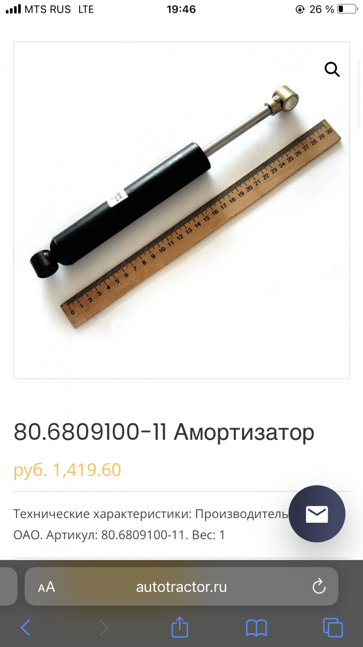

В общем мне удалось определить, что у меня Yamaha 55AE 1978 год по идее. Нашёл даже каталог, увидел там партномер (663-43170-02) по амортизаторам помощника. Пробил... ценник от 20-40 т.р. за штуку. Короче не варик таким восстановлением заниматься. Собственно снял с мотора старые - они с маслом внутри и "перепускают" - т.е. усилия нет никакого на надавливание, моментально продавливаются вниз. Нашёл амортизаторы сиденья 80.6809100-11 по размеру близкий к моему... ну а там только "танцы с бубном" сварка и т.д. В общем думаю.... кто что скажет по этому вопросу, есть ли смысл заморачиваться такими приколами или проще струбцину поменять со штатным гидрачом?
11 756
5 270
Может проще переделать сам цилиндр, врезать в него 2 штуцера и в лодку поставить электро насос. Вот тебе и бюджетный гидроподьем...
