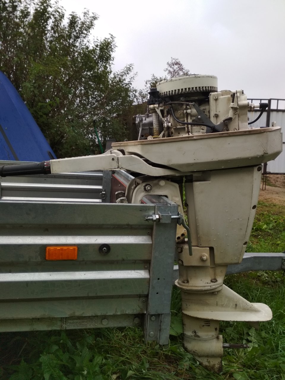

У меня лично лодочный двигатель Крайслер 20 выпуска 1966 года.

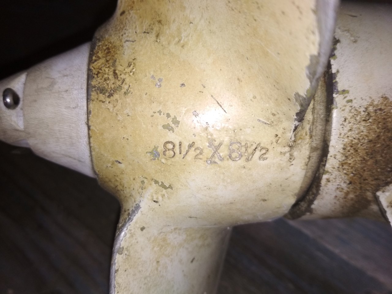

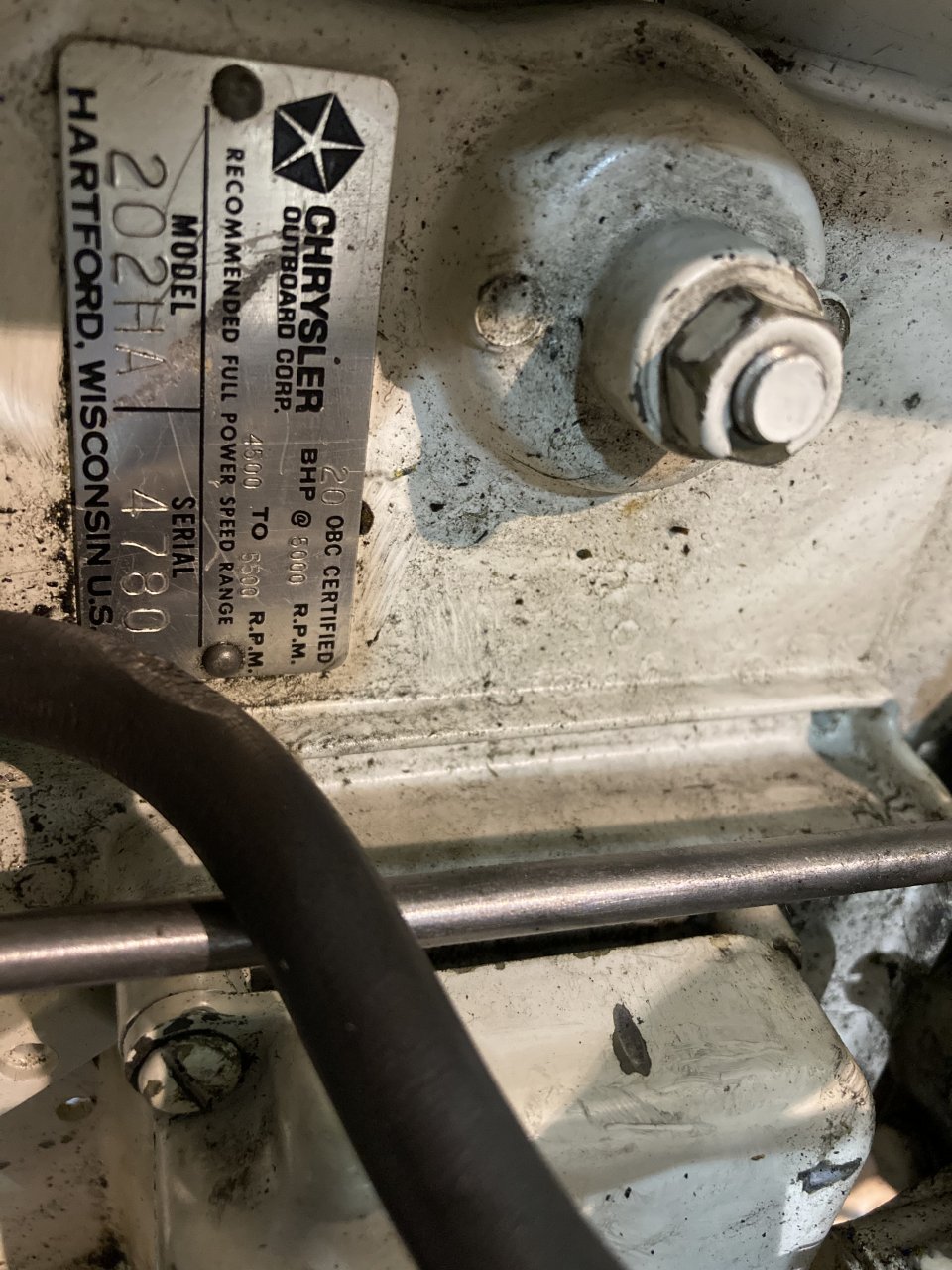

Приветствую, подниму тему и присоединяюсь к вопросу. В конце 2018 стал обладателем мотора Chrysler 202HA (1970 г.в.) с установленным винтом 8 1/2 - 8 1/2. На воде ещё не был, но т.к. выходы планируются на Ладожском озере, на прокатном "Вельботе-42", в три упитанных лица + снаряга, то начинаю поиски винта с большим шагом. На Ebay ищу, но ничего пока не нашёл. Если будут советы, где найти сальники и иные расходники, буду признателен.

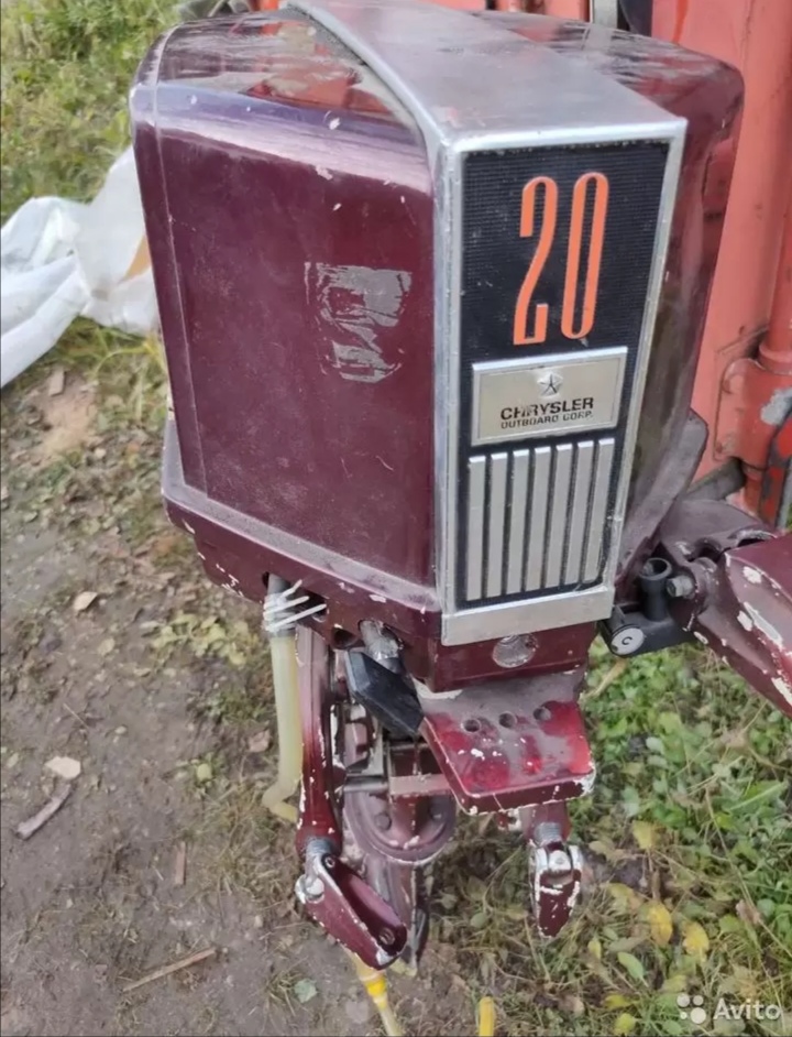

Поскитался моторчик и достался мне от хорошего человека. Мир маленький))) Весной будем эту сову разъяснять. Пока не хватает только верёвочки для шморганья сего чуда.

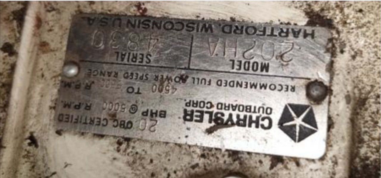

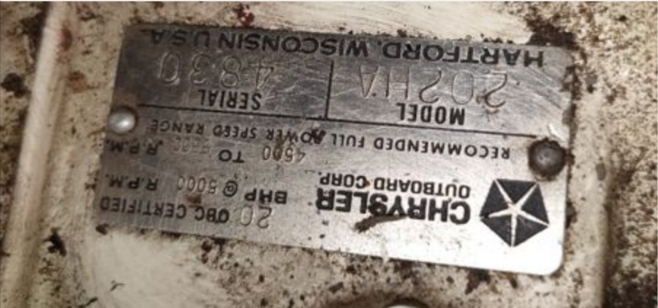

Модель в точности такая же. 202НА, только на 50 моторов, по номеру, по младше.

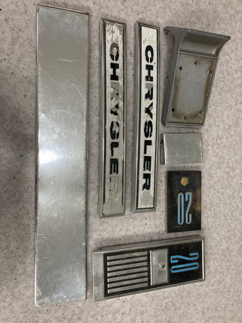

«Раздел» колпак. Куча хромированных и покрашенных алюминиевых железок и одна латунная. Интересно, есть ли методика химического удаления хрома с алюминиевых сплавов?

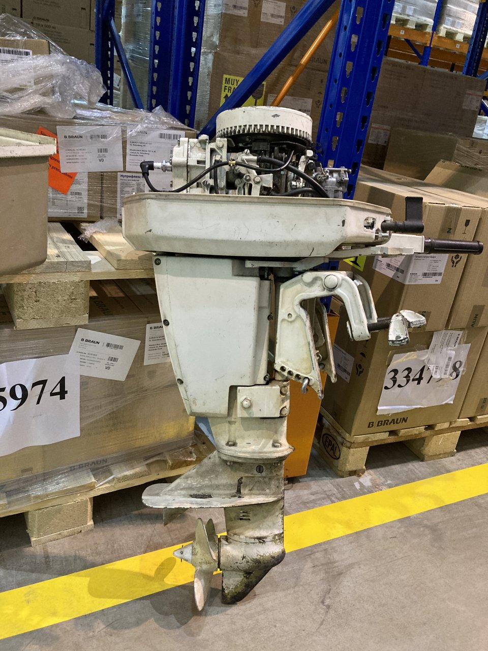

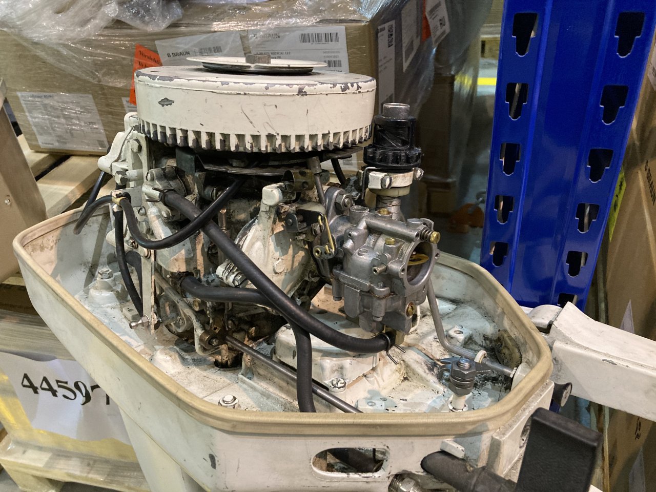

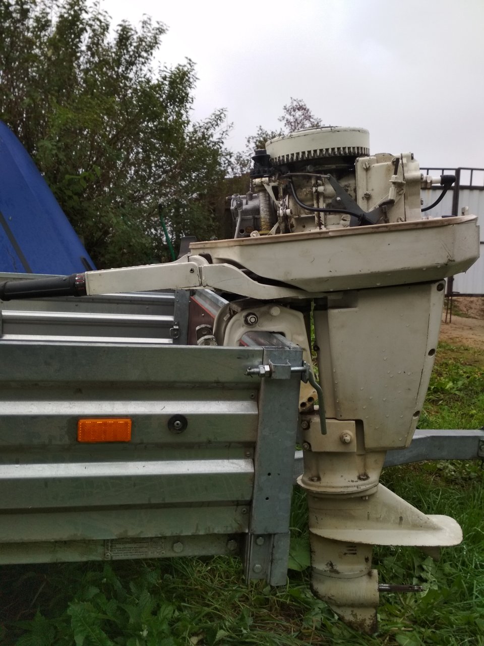

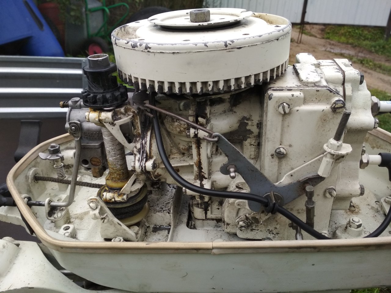

В общем, дааа. Продавец (к нему претензий нет) говорил, что мотор был осмотрен очень известным практикующим водномоторным гуру и признан практически идеальным и годным к эксплуатации. Гуру мне потом это подтвердил в ходе личной беседы. Я этот мотор, конечно, завел. Работает херовенько, ниже 1500-2000 оборотов глохнет. Скинул маховик. Жутчайший люфт основания магдино. Мало того, что основание на шейке болтается как карандаш в сапоге, еще и все четыре винта крепления фланца к картеру ослаблены до упора головок в основание. Ну, и сальники КВ плоские и деревянные. Как он мог нормально работать при проверке? Да никак... Буду втулить основание и подбирать сальники, они там дюймовые. Каково мнение, сальники под вал на 0,4 мм меньшего диаметра будут работать?
Картер не разбирал, так как компрессия хороша, шатуны не люфтят. На КВ в верхнем и нижнем подшипниках есть еле заметный люфтец. Сотки. Но дюймовые иголки я всё равно хрен найду.

Андрей,04 работать не будут-в свое время ставил на восходе,под зажиганикм на05 меньше,с герметиком-не заработало!но это сальник был бракованый,а я был в 50км до ближайшего магаза.пришлось ехать в город за другим
4 200
На всякий случай уточню. Вал 20,4 (дюймовый), сальник 20х32х7. По наружному диаметру садится.
Аааа,я не так понял-почему то решил что наоборот
А вот если вал на 0.4 больше размера сальника-должно заработать
4 200
Я тоже так думаю. Накинул на вал. Ход на упругости кромки миллиметра два на сторону. Должно работать

Работать сальник будет. Маслица просто на вал не пожалей.
