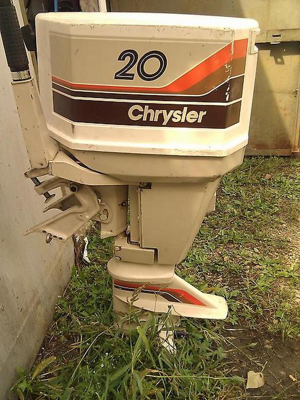

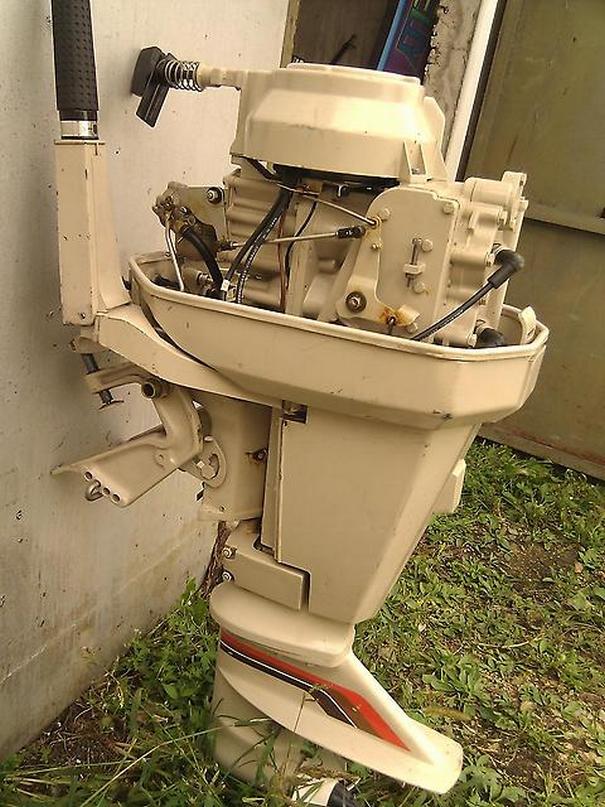

Привет! Прихватил фотку с DROM.RU-цену не помню, вроде не дорого и совсем новый, с хранения. Других фоток нет. Мне нравятся именно эти моторы. Как-то в мечтах навеяло :roll: -раз Крайслер банкротом стал, наши могли бы и упереть кое-чего, как с Кенигом поступили. И не надо платить лицензию за ступичный выхлоп-на Крае все, как у нас :good:

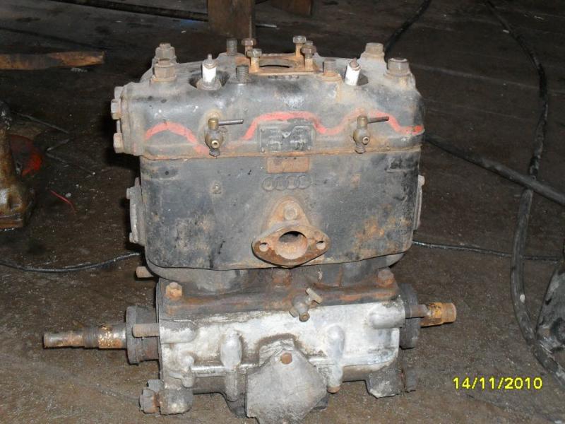

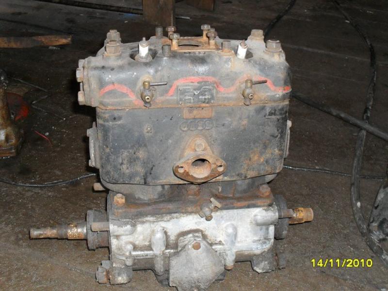

Вы не поверите но года два назад видел такое чудо у народа . поставлен на раму ,дрова им пилили.
я чуть голову не сломал пока мотор опознал. тогда же у них приобрел двухтактный движок производства"Ауто Унион".ну а что касается крайслера. Немного он сделан тяжеловатым. впрочем как и все из штатов.и угловатый весь такой из себя. мне боле шведы или финны по душе.

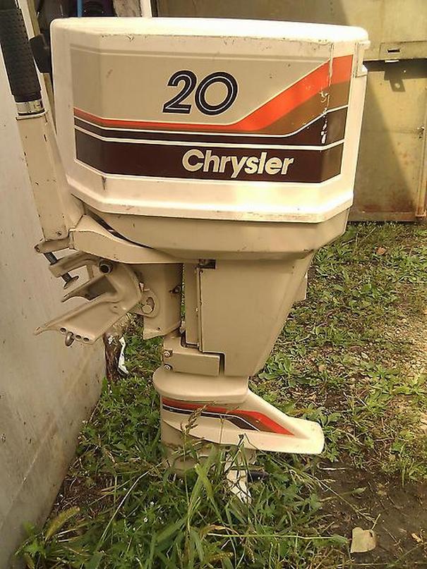

Chrysler 20
Chrysler20

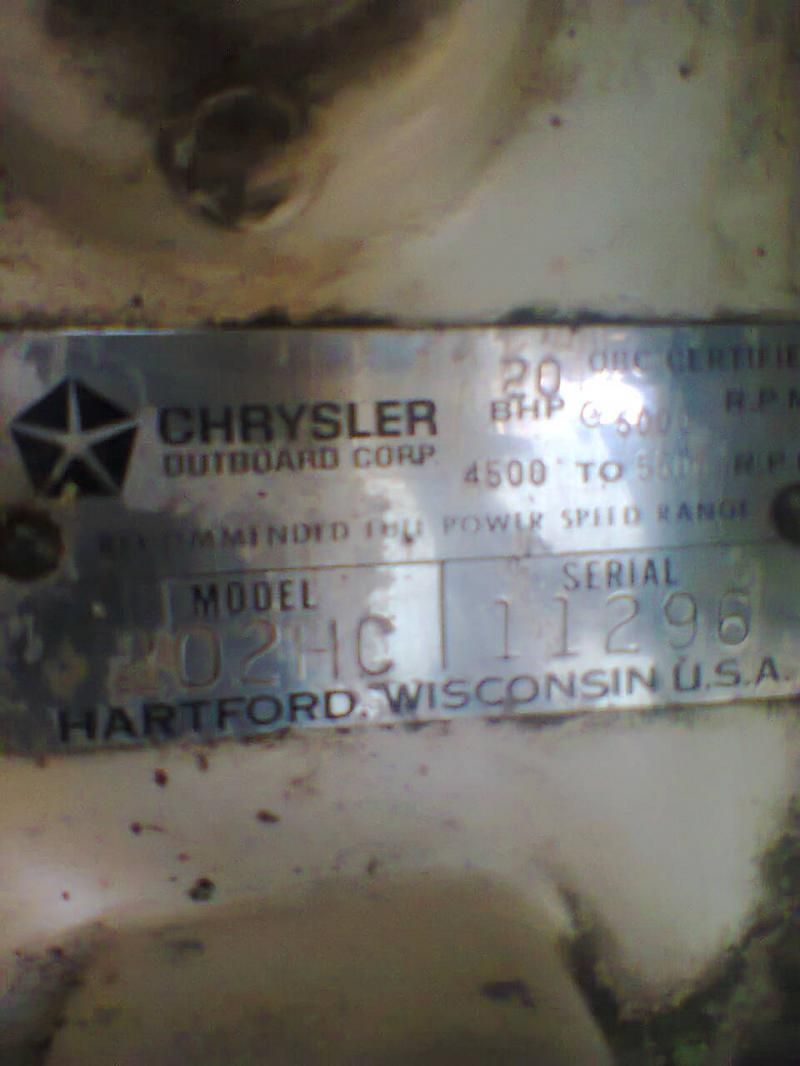

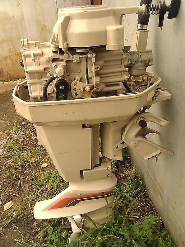

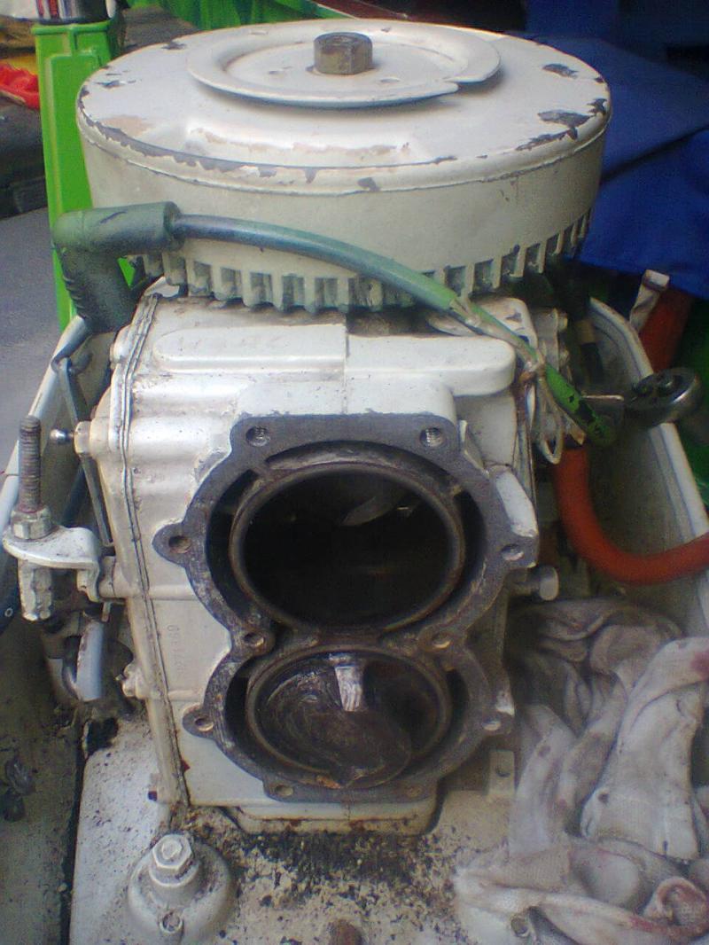

Всем доброго дня. Вопрос по мотору Chrysler20. Кто, что знает, слышал, есть опыт. Буду рад любым ответам. Мотор только взял, в инете инфы крайне мало.

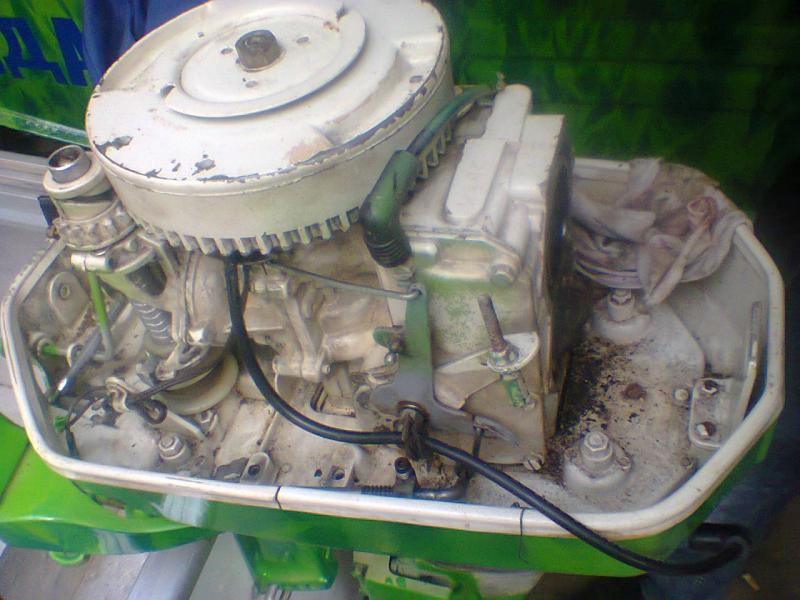

1981 Года. Уже заводили, правда настройки требуются. Ссылки конечно полезные, только с языком проблема. Ничего не понял.

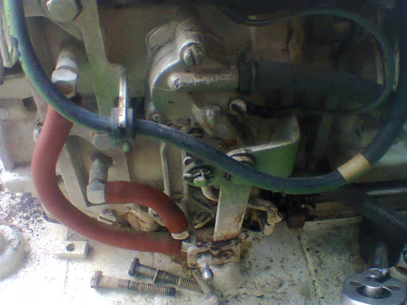

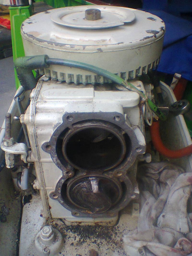

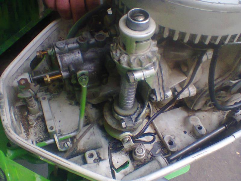

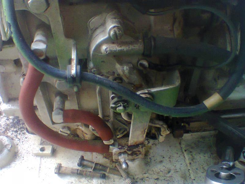

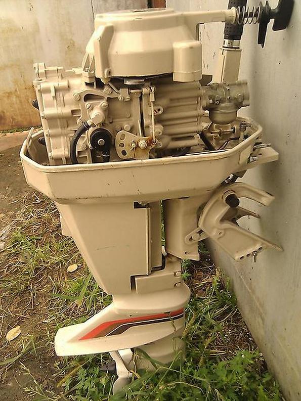

Вот и первый вопрос. Запустили сегодня. А вот с охлаждением непонятка. На работающем снимали трубку, а от туда вода не идет. Шланг красного цвета.
Yrkesch
04.10.2013
Воронеж
Chrysler 20
Re: Мотор chrysler20
Голову снимали просто для успокоения.
Yrkesch
04.10.2013
Воронеж
Chrysler 20
Вопрос снимается, разобрались. Завтра на воду.

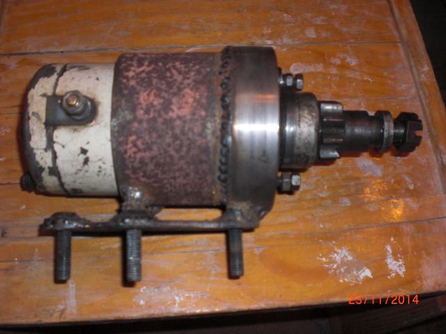

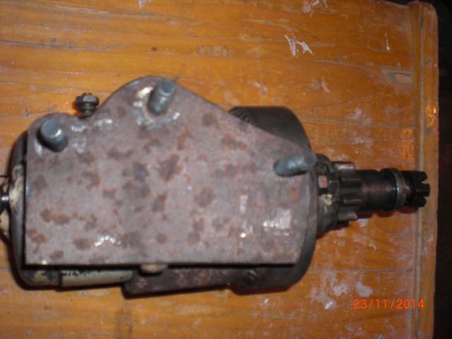

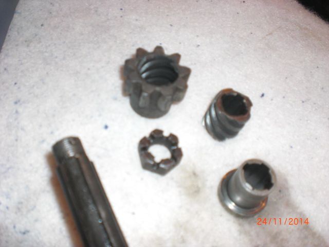

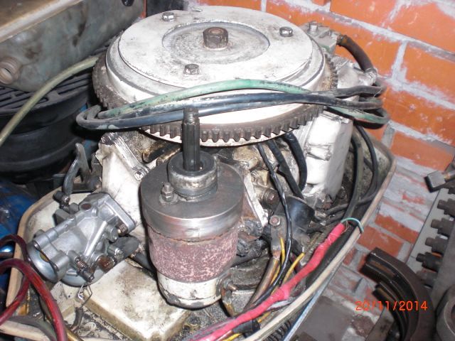

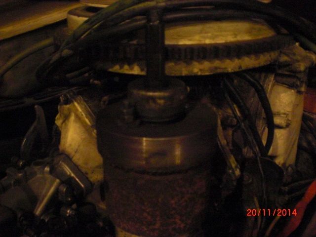

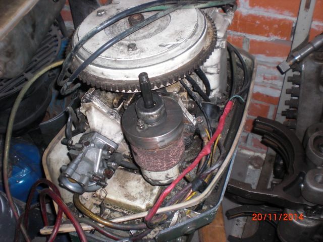

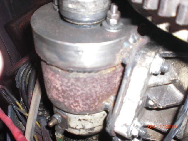

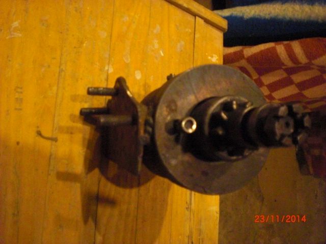

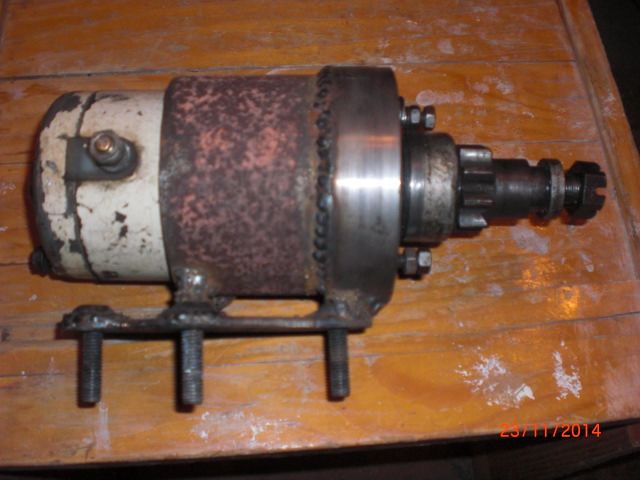

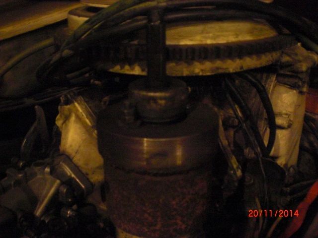

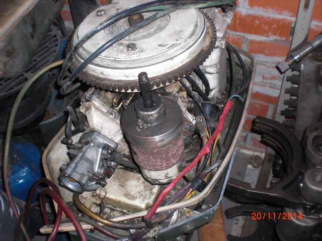

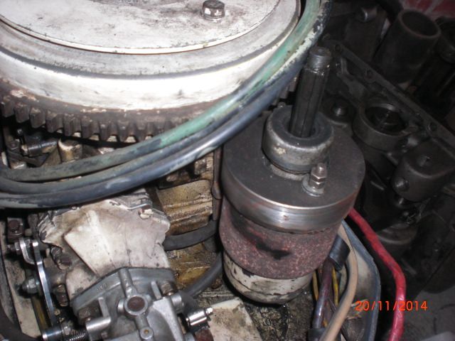

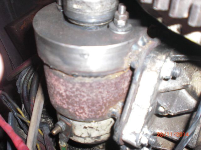

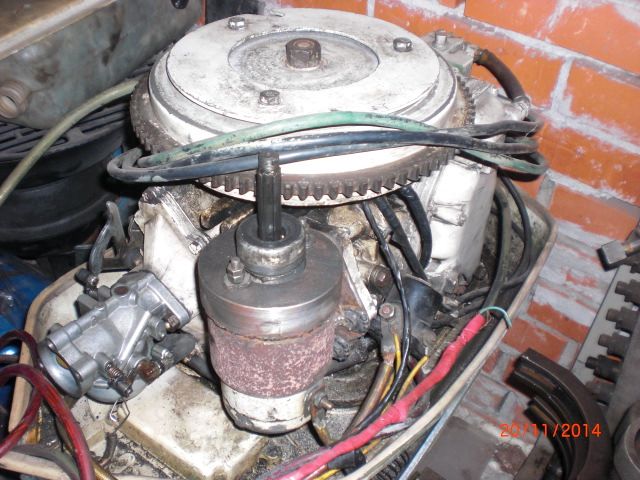

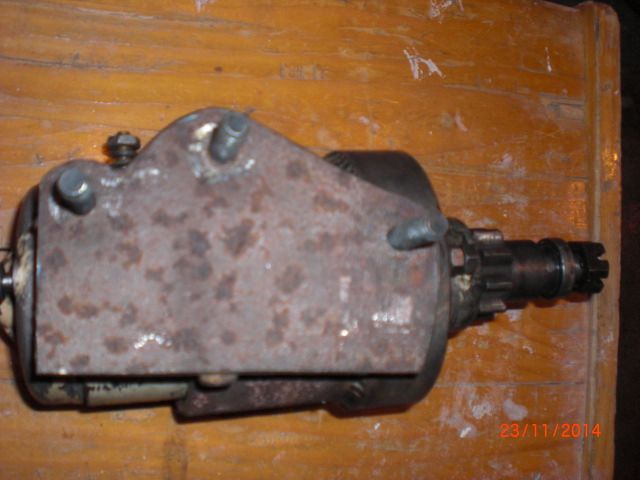

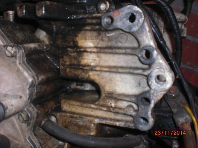

Здравствуйте!У меня Крайслер-35.Решил выложить фото стартера здесь для Андрея из Москвы(Матрена),а может ещё кому понадобится.ЗЫ:поясню: на данных фото показан стартер с самодельным кронштейном,т.к.оригинальный кранштейн был разломан предыдущим владельцем....зубчатая шестерня временно снята из-за изношености резьбы верхней гайки(сейчас токарь делает новую стопорную гайку)....думаю скоро соберу и будет фото.Спасибо.

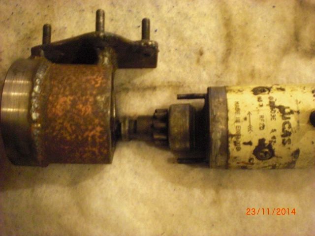

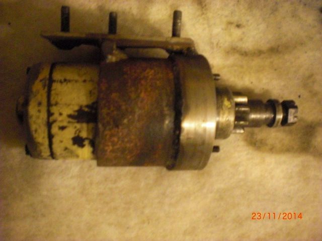

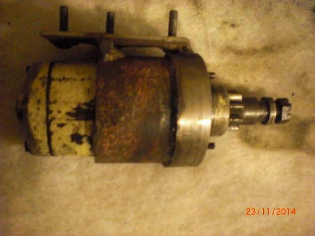

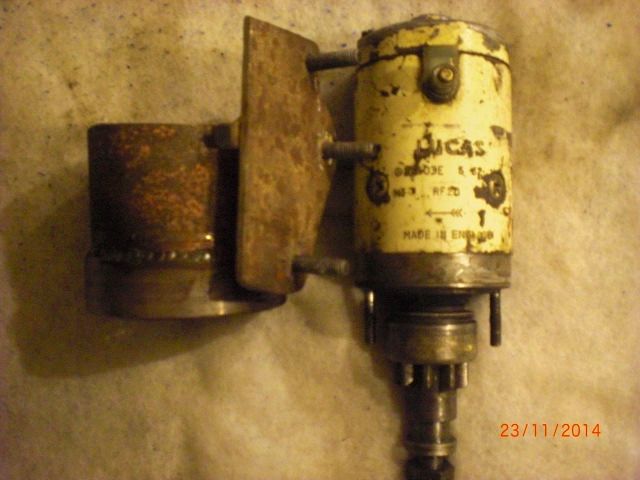

Выкладываю фото стартера для ПЛМ Крайслер-35 в снятом состоянии
OlegMAN
22.01.2013
327
16
Екатѣрiнославъ
лодка
ПЛМ

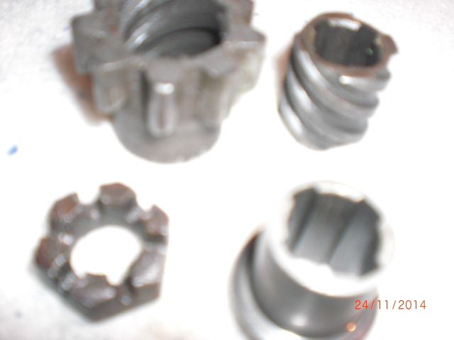

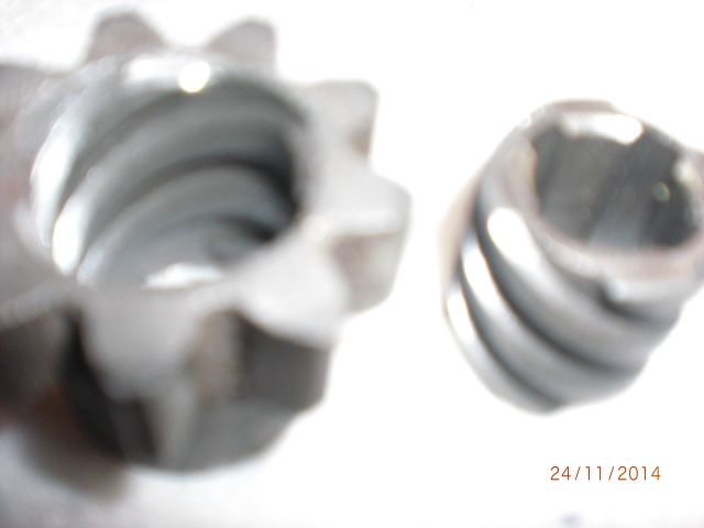

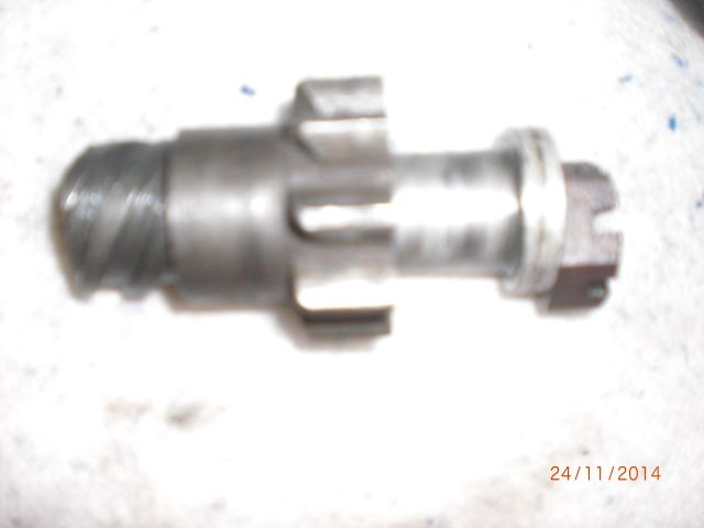

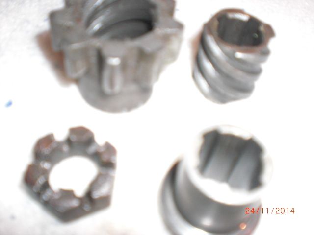

шестерня стартера девять зубов.высота зуба 9 мм.диаметр наибольший 36 мм.НАДПИСИ(пишу последовательно через дефис):Lucas-"значёк мерседеса"-26503Е-стрелка направления вращения влево-Made in England.

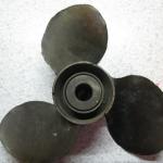

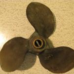

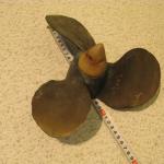

Выкладываю фото родного винта. Для Крайслера 35, ну или тот который стоит.

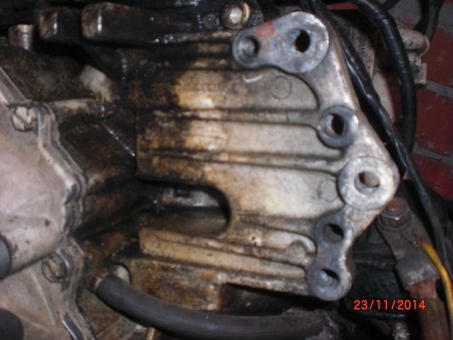

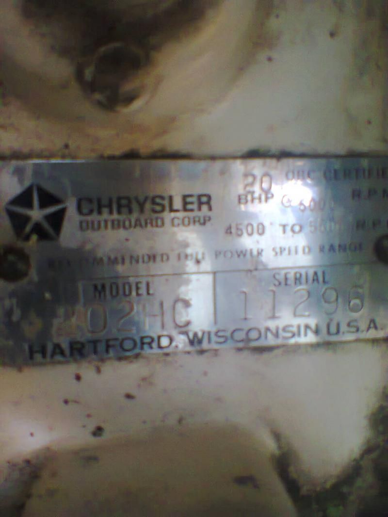

Здравствуйте, можете поделится какой нибудь информацией об этом моторе? Мы купили, а в интернете ничего не можем найти. как правильно расшифровать цифры на бирке.
И где найти, какого он года?

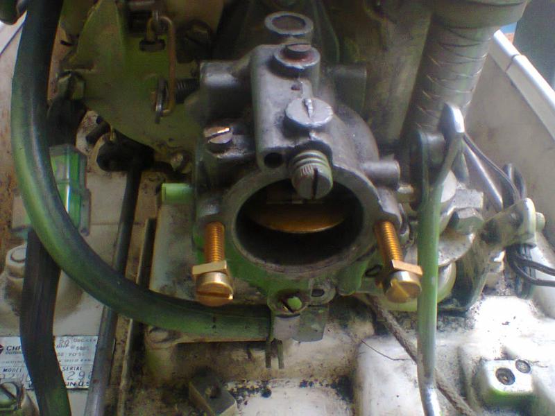

Крайслер 35
Мы купили Крайслер 35, сейчас готовим на воду. И вот появился вопрос. Должна ли идти вода из отверстия, на холостых оборотах ? Сказали, что всегда должна быть струя воды. И очень хочется советов от владельцев этого мотора. Спасибо!!
