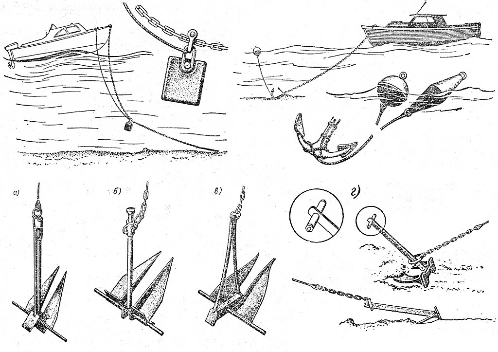

Данфорт работает. Если трос хоть немного длинный, рывки Прогресса на волне только заставляют загоняют его покрепче в грунт. Сразу оговорюсь, на камнях не пробовал.
Грузик как на картинке:

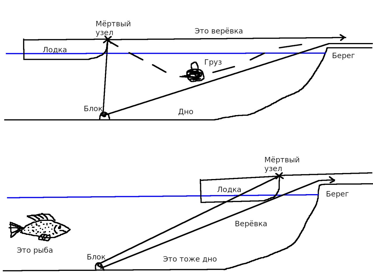

А так идея хорошая - подъехал и назад отправил. Вот только как к берегу подтягивать? Блоками вдоль дна - надо на дне инфраструктуру делать. Верёвку можно на дно опускать с грузом. О! Эврика! Петля Александрова! Сапиенти сат! Кто не догадался - петля, пропущенная через блок на дне на месте стоянки, к которой жёстко привязывается лодка. За один конец тянешь - притягиваешь, за другой отпускаешь. Потом нижнюю ветвь зафиксировать, а верхнюю с грузом притопить. И все дела! Заряжай на патент!

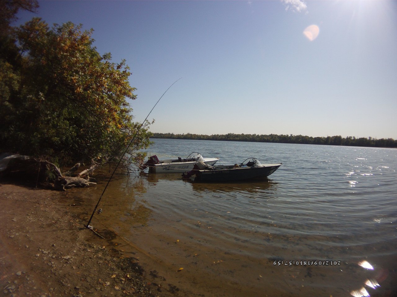

Мой вариант. Якорь опускаю в воду метрах в 20 от берега. Канат длинный, метров 30. Лодку ставлю носом на реку, кормой к берегу. Глубина в районе кормы - с полметра, чтобы в сапогах можно было подходить к лодке и в неё влезать-вылезать. Канат привязываю за нос, пропускаю по борту, привязываю к задней утке. И остаток каната - крепление лодки к дереву или хорошему кусту на берегу.
У такого метода парковки есть бонус. Всякие разные рыбаки мимо берега тащат блёсны. И когда через пару недель снимаемся с места и поднимаем якорь, на канате штук 5 блёсен есть всегда. Странные рыбаки. Видят лодку, видят уходящий в воду якорный канат, видна линия этого каната. А обойти его - тямы нет.
