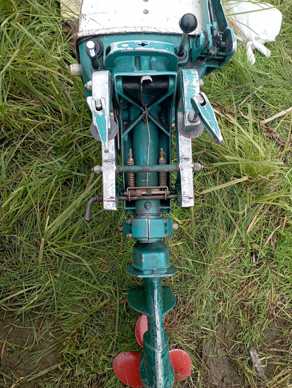

Здравствуйте уважаемые водномоторники, два месяца назад купил плм Нептун 23, и началось, ставлю его на свою Казанку без булей, при скорости выше 30 лодка идёт боком, при скорости 40 может зарыться носом, может на другой бок перевалиться. Транец уже усилил, не помогло, может ли это быть связано с тем что не соосно редуктор с подвеской?, на фото видно.

С подвеской порядок - это у нептуна конструкция такая. У меня на казанке 5 идет ровно, но в лево тяент ощутимо, мне кажется это реактивный момент от винта
Ну неужели это порядок?
Тут же даже на глаз видно, что ни в 3,14.....,ни в красную армию.
Я бы попробовал повесить мотор так, что бы сапог встал вертикально, подложив чего нибудь под одну из струбцин..

Абсолютно точно порядок - дейдвуд консруктивно смещен для снижения реактивного мрмента от гребного винта. Но видимо это не очень помогает

Это не брак и не косяк завода. Так сделано у всех нептунов. Смещена в право нижняя центральная опора "захватов" поворотной трубы. При желании можно поиска в мануалах какую цель при этом преследовали конструктора, если есть желание:).

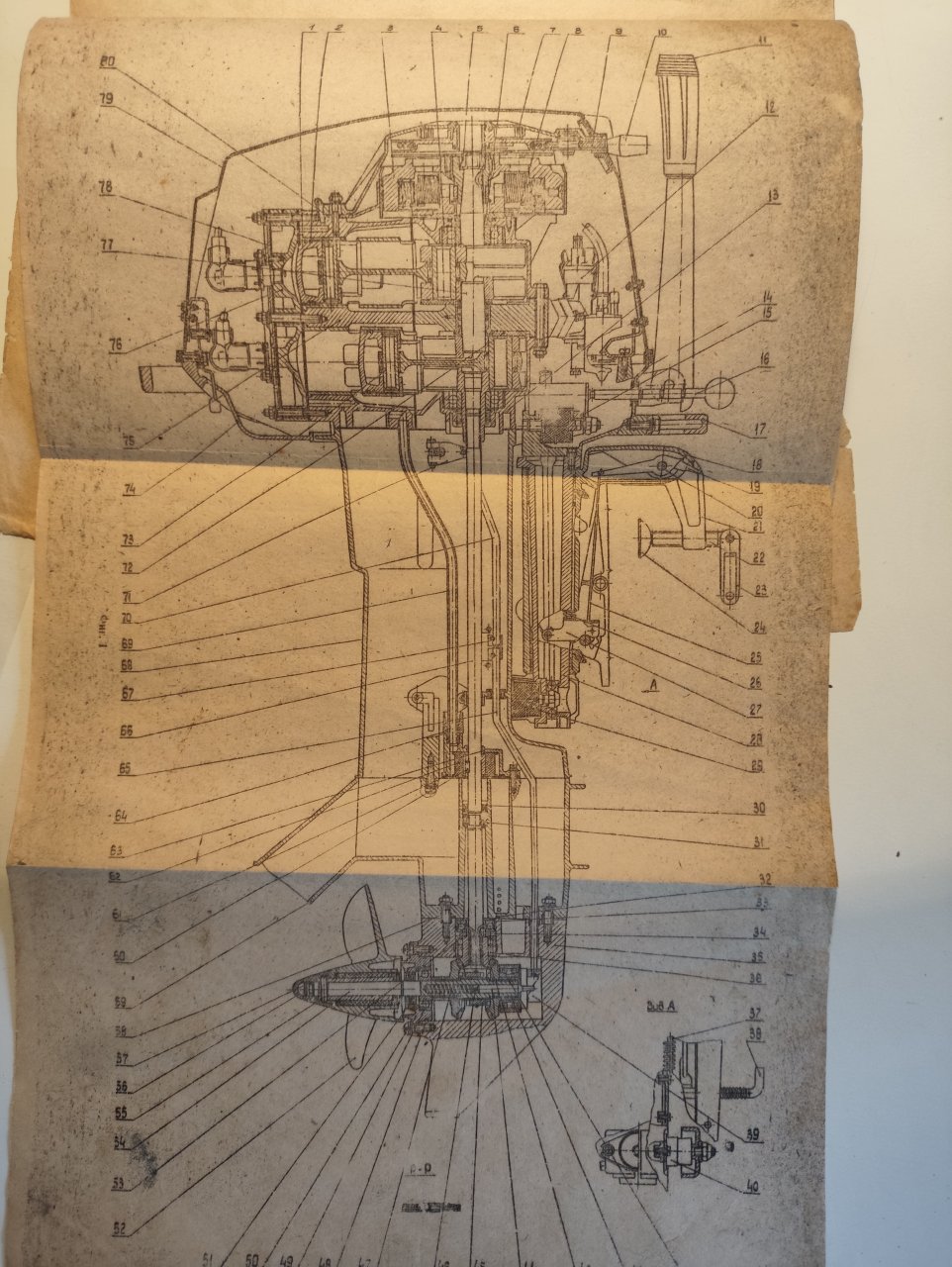

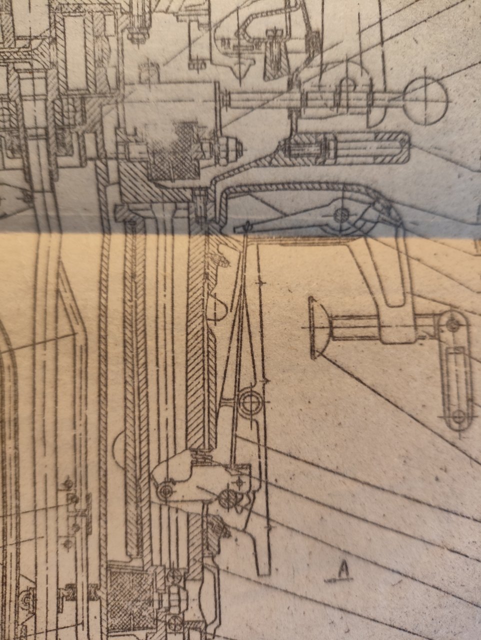

Продолжим наше историческое расследование ))
Добрался до паспорта моего мотора 1980 года:
  • на общем чертеже пресс-маслёнки имеются;
  • в карте смазки смазка через пресс-маслёнки не указана.
Фото прилагаются.
Предлагаю считать эти пресс-маслёнки опцией (не знаю поняли бы нас в 1980 году на заводе производящем моторы). У моего мотора эта опция есть.262354262357262358262359
