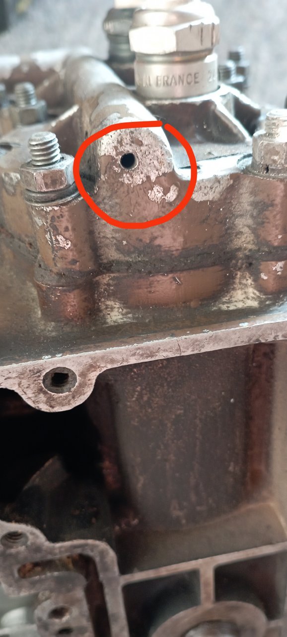

Там контролька есть. Расположена в гбц снизу, как у москвы, и в поддоне родном отверстие под неё, тоже не сразу разобрался. В моей теме тоже 66 года мотор. При прокручивании за винт ВСЕГДА! будет рокот, нагрузка идёт в другую сторону по непритёртой стороне зуба.

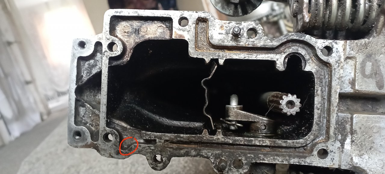

Помогите определиться,уже просверлена контролька сдесь.

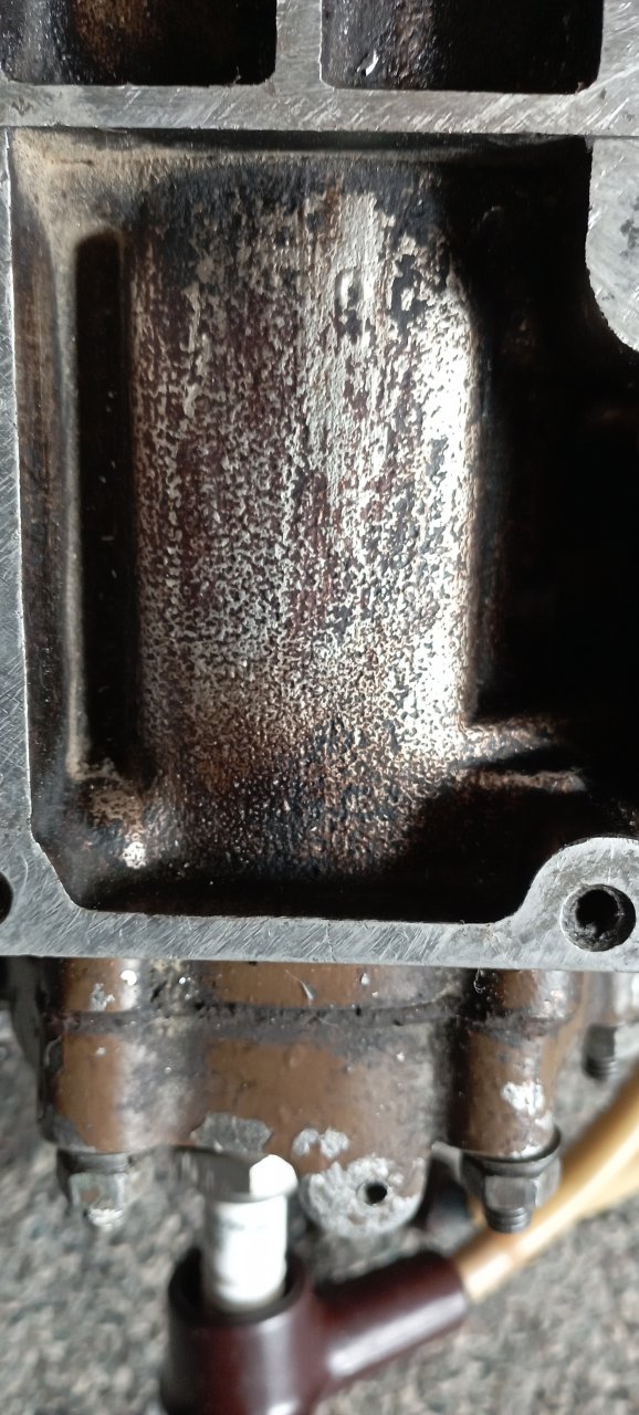

Но как выяснилось родная контролька находится тута.Две контрольки на одном двигателе по-моему перебор.

Что оставить родную из ГБЦ или просвердленую?

А я вот че то одного не понял...А куда эта родная дырка воду сбравсывает?в подддон-это понятно...а потом она куда?по ноге чтоли растекается?
Мне кажется,что лучше оставь просверленную.Все таки за струей с контрольки удобнее наблюдать,когда она сбоку и наружи,чем где то в жопе блока по оси двигателя...И куда в эту жопу на ходу как то не очень заглядывать...

Ты че прикалываешься или........ Какое сливное в блоке? Вода сливается в дейдвуд по сливному каналу.Часть воды попадает в отверстие контрольки. На фото видно.

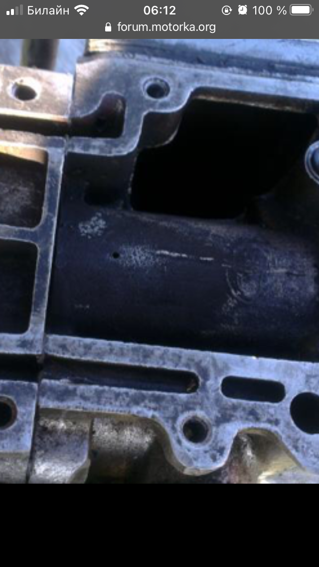

Вот на этом фото есть отверстие диаметром около 2 мм, оно обеспечивает полный слив воды из блока. Что гарантирует что вода там не останется и блок зимой не порвет. На фото выше такого отверстия нет, но есть зато в гбц. Оно там может выполнять туже роль плюс по ней контролируют работоспособность системы охлаждения. И если его заглушить и контрольку выполнить в привычном месте, то не будет ли вода в блоке оставаться.

Правильно, но контролька в гбц выполняет и функцию этого отверстия. Если переносят контрольку, то при отсутствии отверстия необходимо и его просверлить.

В блоке просверлили. Шли от обратного. Контрольки нет - просверлили, ух ты в блоке сливного отверстия нет - сделали. Как-то всё не так, глянули внимательнее, а в гбц отверстие и в поддоне. Сразу разглядели бы может и оставили бы, как в стоке было.

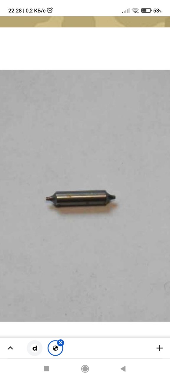

После закрытия сезона хочу развалить мотор,заменить подшипники коленвала.
Подскажите это оригинальные иголки?
На сайте написано Ульяновский моторный завод.СССР. 2,5на12,4мм.

Ставить-то можно, и будут работать, только какая в этом сермяжная правда?.. Что улучшится? Если только, что они есть в наличии, и девать их, кроме как поставить на Ветерок некуда.
