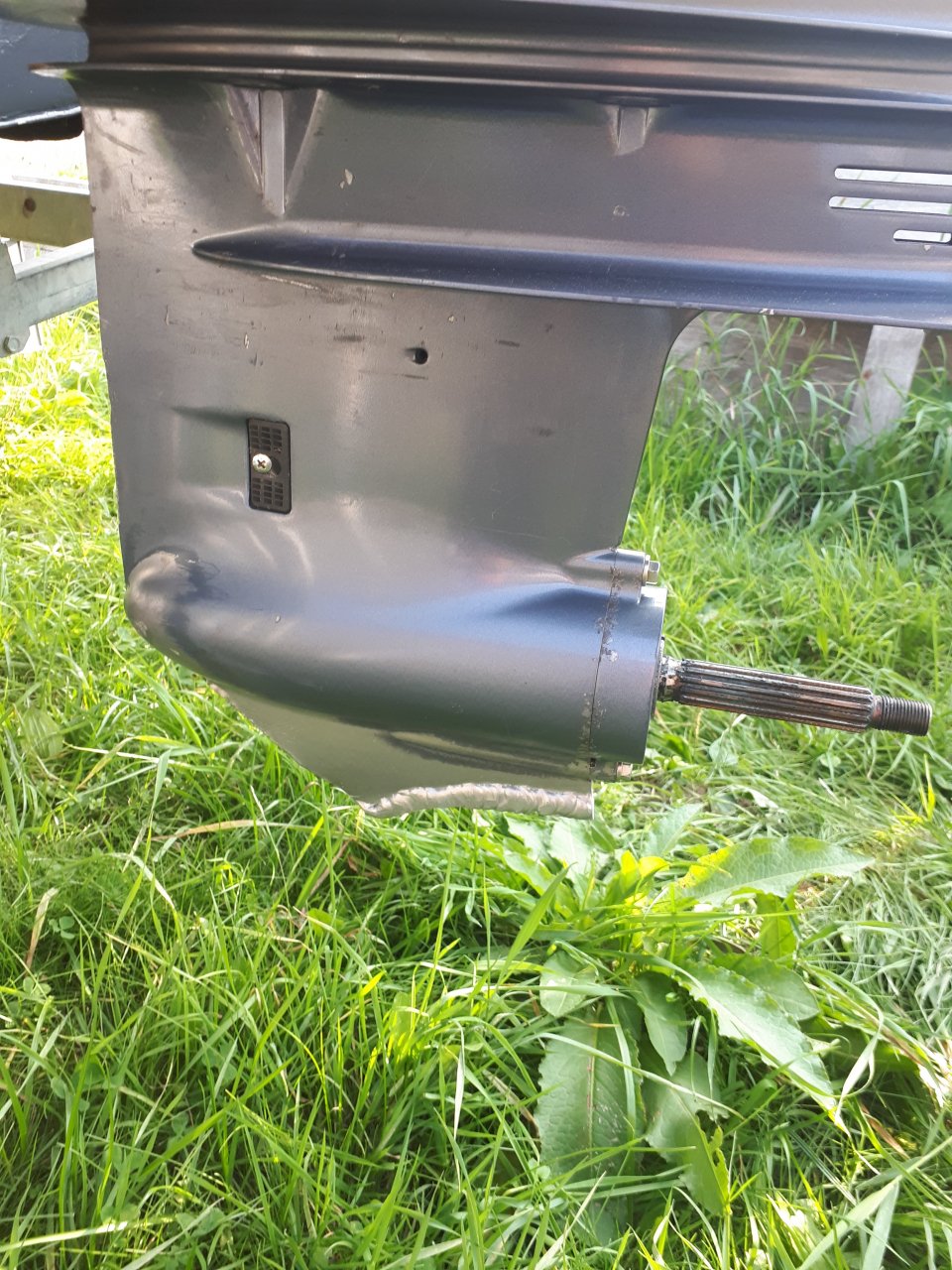

После крайнего выезда на рыбалочку, со спиннингом, вернулся без "пера" на редукторе, два винта минус. На одном даже втулку провернуло. Ну и соответственно вал загнут. Осень...
Ходили вдвоем. У друга Русбот 430 с тоннелем и яма 70. Говорит пару раз чиркнул не значительно...

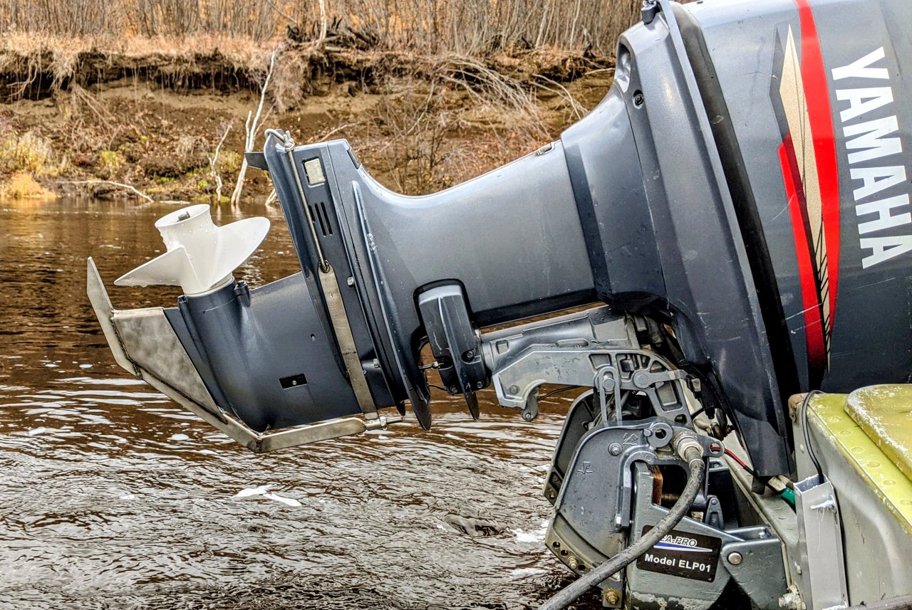

На счёт езды по мелкой воде. Я поставил электроподьемник Сиа про, если по эхолоту мель поднимаю мотор, сажу на нос кого нибудь и еду осторожно. Прохожу мелкие участки. Без фанатизма на малой скорости. Крымы где я осторожно проходил многие бились. Ну как повезет опять же до первого кирпича. На счёт пера редуктора, установил защиту на редуктор, хорошо помогает. Вот так и езжу. Но по сути это все до поры до времени, нужно резиновую лодку и водомёт ставить, тогда можно мелкие реки покорять.
