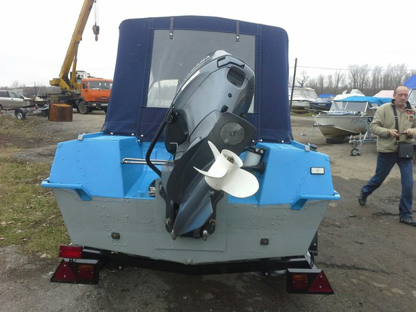

Влад вот эти 120 мм лишней высоты самаго мотора над водной поверхностью перевешивает все тоесть вероятность заливания мотора с Ĺ намного меньше чем с S бережоного бог бережот . Переделка транца тоже несет много плюсов , вот разница , при чем дно рецесса тоже поднято , на заводском ватерлиния проходит как раз по уровню сливных отверстий и при неболшой загрузке кормы в нише вода , а это минус водоизмещения и вечная грязь в рецессе . Объем под рецессом тоже не мало важен , даже для допблоков непотопляемости.
Из технических минусов только повышенный центр тяжести , но это на ходу лодке , да и в статике вообще не как не ощущается , остальное это хай из за жлобства , включая чиновников , поскольку юридически термин переоборудование еще не определен . Я недавно с одним молодым сцепился , транец переделан это явно видно , спрашиваю во что переделан , назначение тоже самое , это говорю ремонт такой , короче встечатся в суде он не захотел , у нас был случай когда поставили лодку на штраф стоянку незаконно и суд это признал переодресовав сумму в итоге на инспектора которй и оформил протокол .

Есть планы приобрести прогресс 4. А к нему и моторчик понадобится сил 40-50сил.
Благодарю Олег за развёрнутый ответ. Если есть рецесс то залив кокпита попутной волной наверно не так вероятен. Я на казанке МД уже давно привык ход сбрасывать постепенно и заранее на подходе к берегу или пирсу. А вот то что высота рундука под рецессом больше на 120мм - это огромный плюс. Блоки плавучести на судне лишними не бывают... Сам, в далёком 1989м таранил Прогресса с пьяной командой на борту - Прогресс потонул меньше чем за минуту (вообще все блоки плавучести сняты были, да и бак вырезан - чтоб сети прятать, потом на причале мне уже рассказали), только бачки с бензином и черпак плавать остались. Как потом выживших алкашей на причал эвакуировал и следователю объяснения писал - отдельная история.... На казанке до сих пор на баке под носовой уткой "боевой шрам".

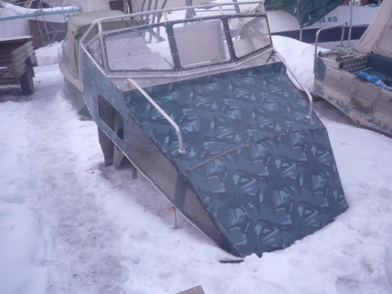

Прогресс 4 с рубкой
Еще при высоком транце и ноге мотора плечо приложения силы мотора увеличивается не хило. Увеличивается центр тяжести,отсюда остойчивость тоже уменьшается. Ведь не зря при проектировании рубки Прога заложили такую маленькую высоту....
Наглядно и правильно сказано.
Давай прикинем и посчитаем сколько это ,, не хило ,, , у S высота 420 мм , до оси еще гдето 30 мм и от плиты да центра вала еще около 200 мм итого 650 мм , L на 120 мм больше , разница по плечу менее 20 % . Если за основу брать гнилую доску родного транца и на нее со шпильками городить то и с ,, хило ,, и без него мотор выгибать будет , при достойно грамотной конструкции мотор стоит как вкопанный . Вот на это надо тест при ТО ввести , а не бумажки на переоборудование . Зацепили , выломали - значит не пригоден к эксплуатации , и даже сразу ни каких актов не надо , выдержал - ,, при остальных требованиях ,, получи штемпсель о прохождении.
А по высоте рубки как и тента большую роль ветровая нагрузка играет , хотя нет предела человеческой фантазии , иногда приходится вмешиватся и удалять именно из за веса .

Иосиф ты малость заблуждаешся , не может менятся дифферент из за смены высоты ноги ( изменение веса мотора при этом, это блохи ) , про угол приложении силы я вообще не понял , у Бориса при подъемах меняется высота линии действия силы относительно центра массы лодки ( мотором принебречь , не будем блох ловить ) .
Я судостроение не учил и по-этому не могу сказать в цифрах про нагрузки воспринимаемые транцем ,но сопромат знаю неплохо. Что такое сила на плечо тоже знаю и понимаю как увеличивается сила с увеличением плеча. Когда ломом что то тяжелое надо подвинуть и для этого надо что то подложить под кончик лома тоже понимаю зачем и что такое рычаг. Я просто высказал мысли вслух и не спорю ни в коем разе. Три заводские кницы от транца к самоотливному рецессу Проговскому выдерживают с лихвой нагрузку от запроектированного мотора. Раньше все для безопасности людей делалось и с запасом прочности наверное процентов на 40. Вот этот заложенный Советскими проектировщиками и инженерами судостроителями запас прочности сейчас многие и используют. И в испытательных бассейнах Советские лодки испытывали как надо,прилагая запроектированные нагрузки... немного в сторону от темы,но по теме. Был у меня в свое время МАЗ. Так вот я ему раму удлинил от другого МАЗа ,да бампер вынес вперед,сделав в нем ящик под . Так я этот МАЗ 6 лет потом продавал. Гаишники ни в какую не подписывали акт осмотра с переделками . Так и с лодками запросто может произойти. Это просто мысли вслух.
