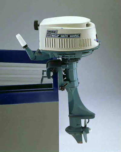

Sachs MAC-10
Самый известный Ванкель подвесник.

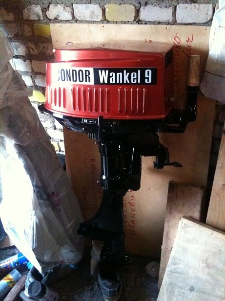

Был мотор Condor Wankel 9.
Если кто поможет с информацией, спасибо!

Condor Wankel 9 и МАС 10 - это один и тот же мотор, и там и там двигатель КМ 48, только мощность нормировалась при разных оборотах, от 8 до 10,5 л.с. У меня когда он был, я несколько месяцев собирал информацию.
Стартер у него интересный, как барабанные тормоза, сначала вылезают колодки с феродо, а потом прижимаются и проворачивают двигатель, никаких ломающихся собачек.
Мотор так себе, очень туго крутится, всётаки 9 подпружиненных "скребков" его здорово тормозят, сидя одной рукой не заведёшь.

Может фотки сохранились?

Почему скребков девять?

Не, не сохранились.
Три на вершинах, и по три с торцов.
