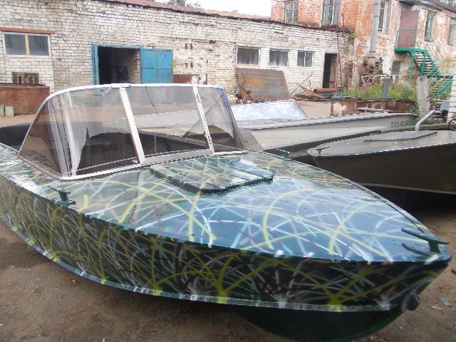

Нашел фирму, находится в области, ценник устроил (10 рецесс с транцем + 2 тыр доставка туда обратно). И вот вчера лодку забрали, а сегодня звонок из фирмы-предлагают забрать мой Прог за цену моей покупки (20 тыр, дал им рукописный договор в котором все прописано,, для перевозки катера), а взамен предлагают за 70 тыр вот такой Прог-4.
Стоимость работ по рецессу, транцу, ящики как у 2М хотел сделать+расчет для ГИМСа составили бы 25 тыр+20 стоимость=45 тыр как минимум. В моем Проге есть слани из фанеры, стекло родное, помпа, покрашен так себе.. и огни ходовые.
Как считаете, стОит оно того?
Пы.сы. не понятно почему они его с лета не продали, и что-то срецессом непонятное, мятый какой-то

Четвертый более ходкий и набор у него получше. Можно и махнутся. Доплата слижком дохрена....
9 560
4 780
Берите "глазастого"друга и ищите подвох.Саня прав,модель лучше и разрешение для ГИМСА на 40-ку не надо,уже плюс.ДОКЕР.

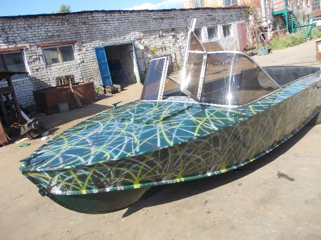

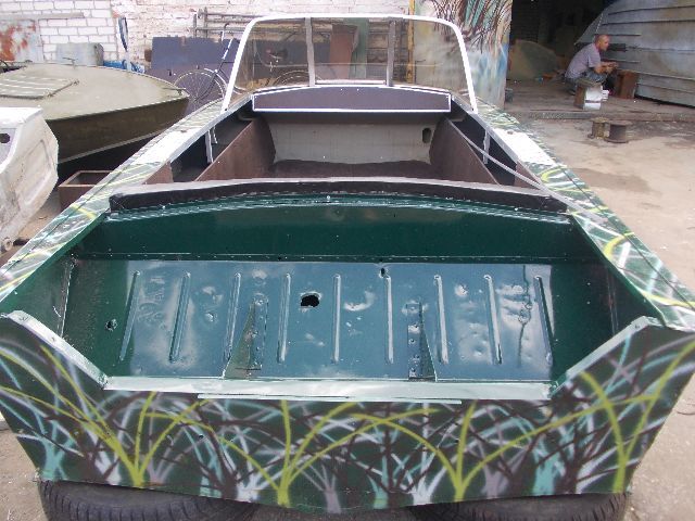

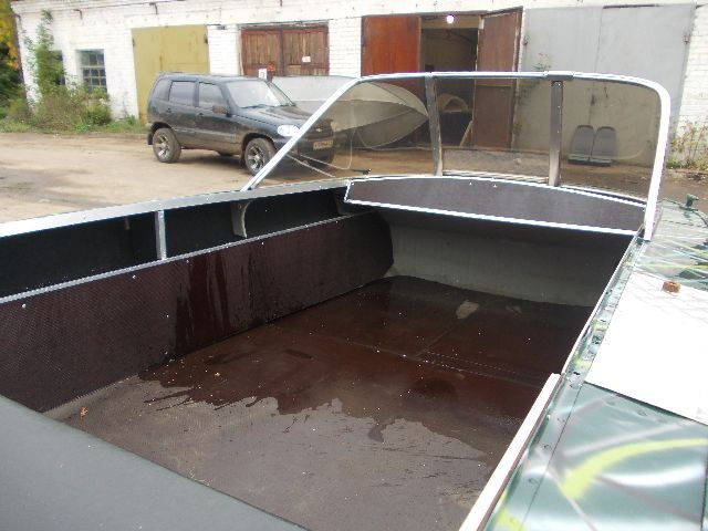

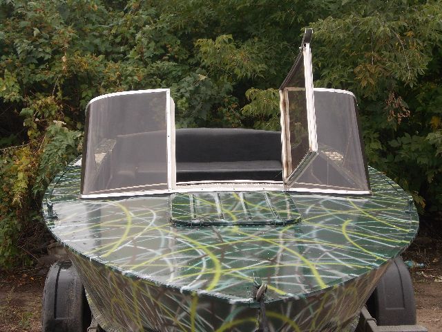

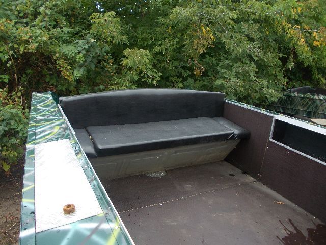

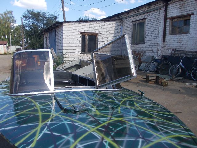

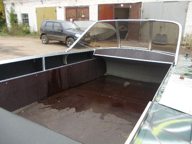

Ну что, съездил посмотрел.

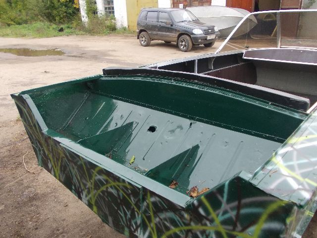

Вообще не то, ощущение, что он какой-то картонный после второго, на борту уголок от палубы отходит мм на 2-3 по одному борту.
и ощущение что краска слезет махом, на носу кусочек отвалился, а под ним ржа. На лодку страшно наступать, промнется :) и краску жалко.

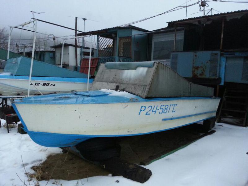

вчера случайно увидел объявление о продаже у нас Прога-4 (родные слани, стекло, есть тент современный)+мотор тох 30 румпель 2009г. привезенный из японии, 2-ой хозяин, но переделанный под вихревское ДУ+ место на стоянке до лета проплаченное за 110 руб. чел срочно продает.
может его взять, если корпус понравится?
А мотор по весне продать?

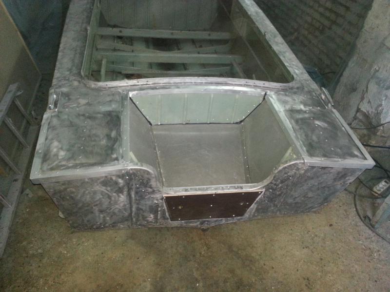

Doroteos сказал(а):

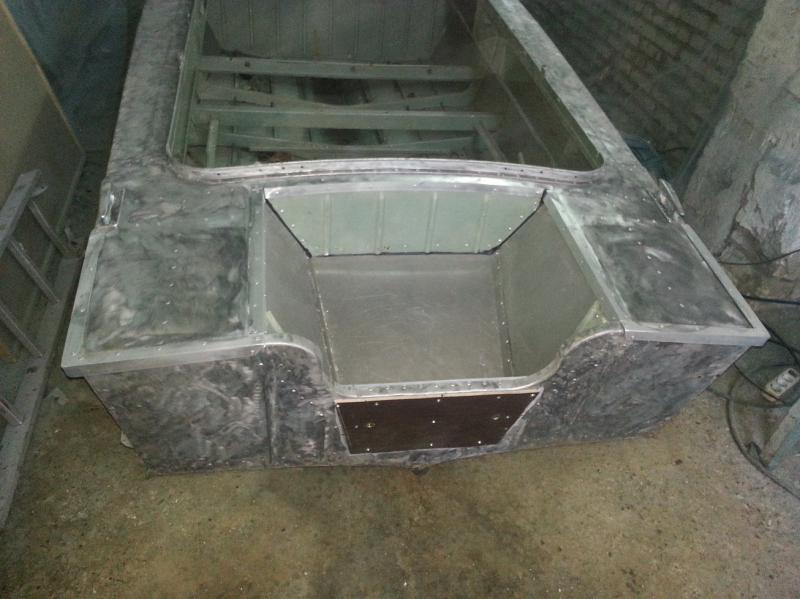

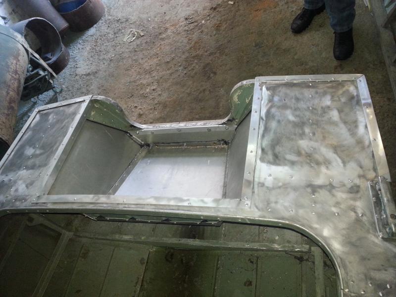

так они делают самоотливной рецесс
:eek: Блин... ну инахуа так ослаблять транец лодки? :grabli :shock: ... а как обратно укреплять-усилять под инотридцатку(сороковку)? :unknown: .... ИМХО полная глупость, а не правильная переделка :bebebe ... но смотрится красиво :D

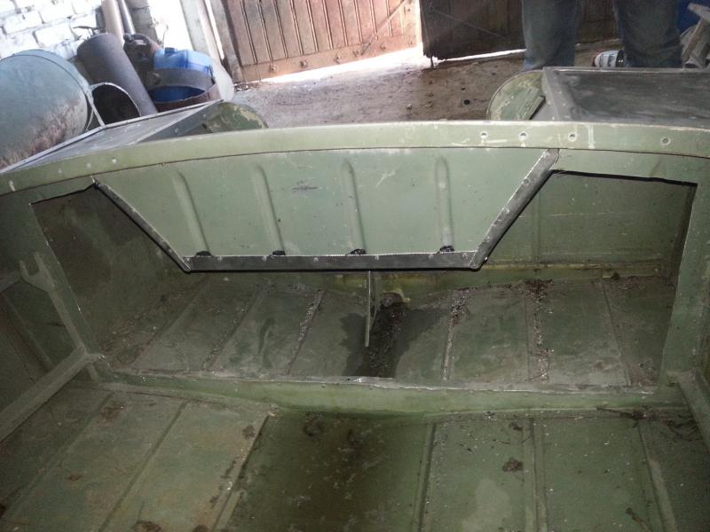

я не спец, но тоже увидел. что транец вообще не усилен. специально сегодня позвонил и переспросил. усилен ли был этот транец или они еще не приступили к работе. ответили-усилен, но не поставили 2 косынки к рецессу...нафига они там?! "тазик" держать?!
Doroteos сказал(а):
... ответили-усилен, но не поставили 2 косынки к рецессу...нафига они там?! "тазик" держать?!
ИМХО Решение проще и надёжнее у Юры(с494) на его бывшем Прог-2 с самоотливным транцем под два В-30 :good:
Вообще то нормально сделали, под тридцатку пойдет, но не более, диагонали связать надо, вместо удаленной переборки, и нормально будет. :) А вообще, эта замена лодки желательна, но только не на свежевыкрашенный Прог, кто его знает что там под краской, а по поводу картоности Прог4 это ты не прав, намного мощнее он сделан чем Прог2, по крайней мере дно. :good: Сейчас как раз занят востановлением Прогресс4. :)
