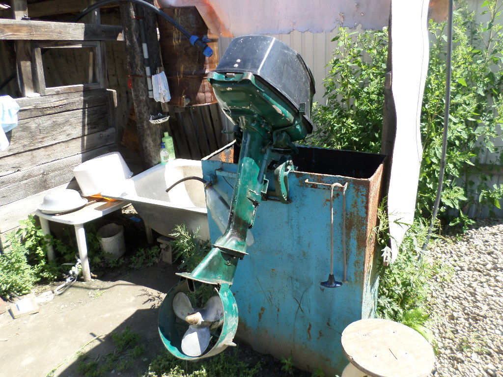

я когда ветерка покупал мне отдали вот такую штуку на винт, подскажите зачем она?
Ну для мелководья эта вещь малопригодная, говорю вам как профессионал проработавший на толкачах с поворотными насадками. С ней наоборот на мелководье будет на винт лететь вся мелкая галька, весь мусор, палки и трава. Эта штука нужна для глубины и тяжелой водоизмещающей лодки, чтобы увеличить упор. Может на нем плоты таскали. Мне весной мужик звонил, ему нужен мотор для именно для буксировки пучков бревен. Вот у них у некоторых есть такие приблуды. Предложи ангарцам, если увидят, то заберут.

Только винт то грузовой...
да я для пробы ставил грузовой (думал двоих на глис вывезет), и вернул обратно скоростной
двоих в лодке это примерно 270-280 кг общей массы он на глис не выводит ни с грузовым ни со скоростным, зато меня одного скоростной веселее везет на глисе
хотя надо с этой насадкой попробовать может она правда упор дает и двоих на глис выведет)
4 189
Эта штука работает на малых скоростях. На более высоких, наоборот, увеличивает сопротивление подводной части. Но попробовать надо)))
