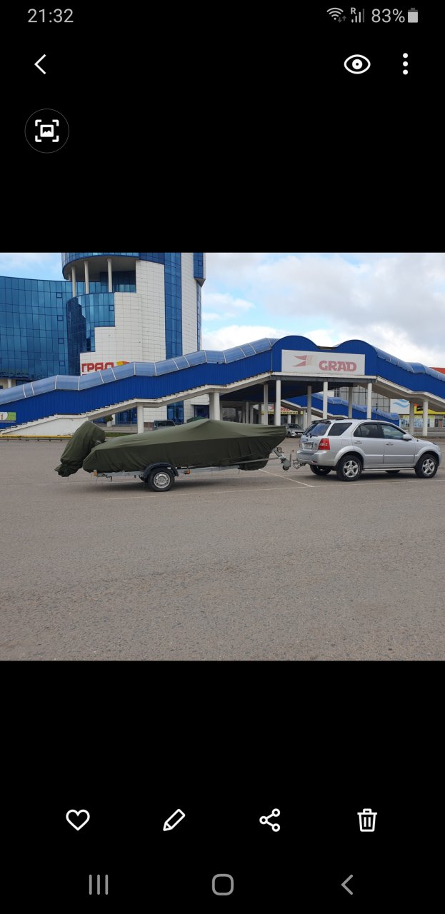

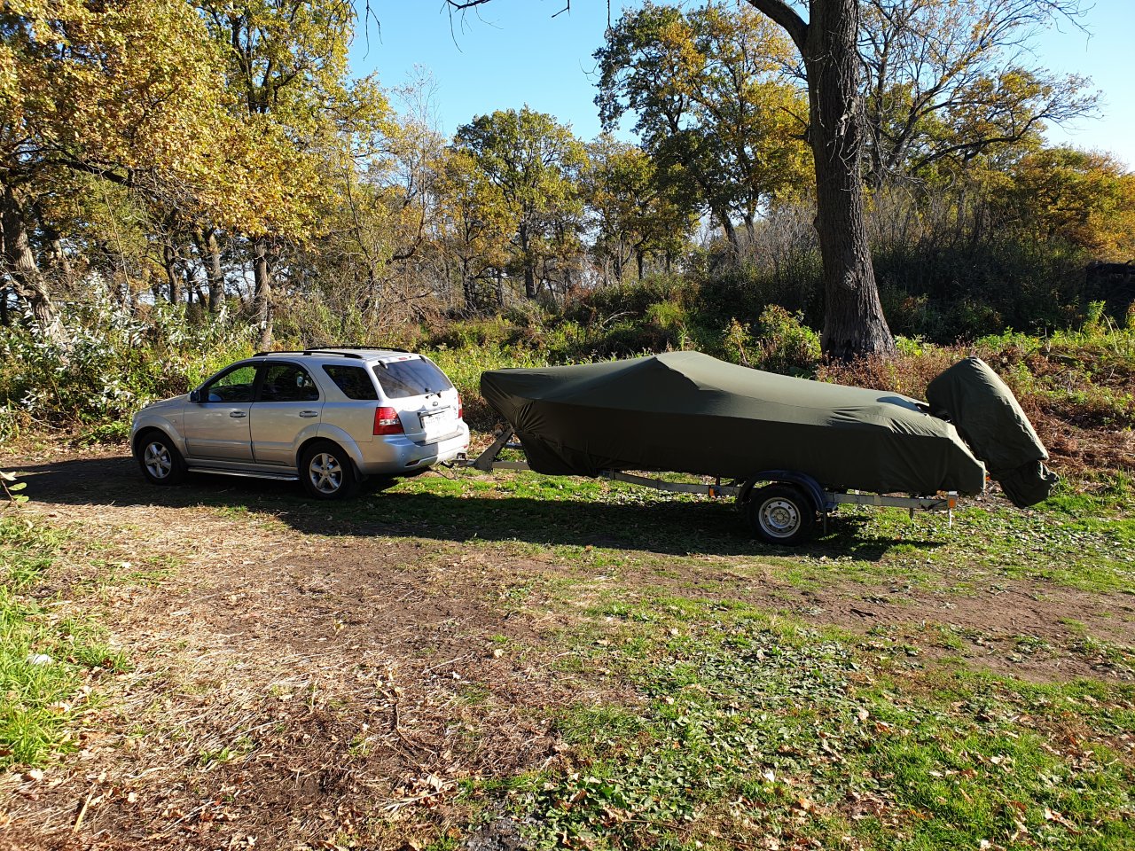

Банер -дешего, быстро но также не на долго не нравится:)я думаю с Оксфорда 900d или кордура 1200d.на самый край ПВХ поплотней баннерной, но и не лодочный.при этом чтоб был стояночно-транспортировочный
А ходовой не больше 600d, он помягче но и использовать буду в место палатки-в лодке чтоб ночевать
На ГАЗика сам шил, и не плохо-лудьше чем те что в продаже, так что заказать это не по нашему. Надо же чем-то зимой вечера занимать;)
У меня с покупки прога СТОЯНОЧНЫЙ банер, удобный и ,и натянут от носа до кормы, снег на нем и т.д.,
ТРАНСПОРТИРОВАЧНЫЙ это для переезда кудаа нибуть , из кардуры
Два в одном это неудобно, т.к. транспортировачный нужно увязывать ,это долгая процидура, и он дорогой,а банера стояночного нежалко

Почитай про кардуру и оксфорд, разные вещи с одного материалов но кардура есче добавляется хлопок, и сплетение совсем другое
Первый тент был и Оксфорда, дермище полное,а суть этого дермища в том что он тянется, его ненатянуть, так, чтоб при скорости он непровисал , между стеклом и носом, а потом просто пленка отслаевается от самого матерьяла, лучше уже пвх тонкий
