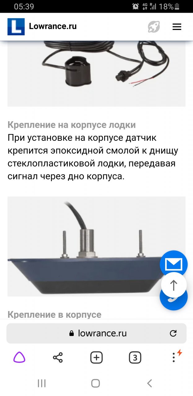

Мне неизвестен силикон авиационный, я думал ты про то что продают в строительном магазине,который ваняет,фуу,
Читал про датчики, давольно интерес вызвал, так как сам мечтаю о хорошем эхолоте, вобщем что вычетал ,что датчику пох полосмасса, стеклопластик, (кроме мата) , дюраль и люмишка не все датчики переваривают, хорошо когда плоскадонка, там и прослойки между датчиком нет, а вот на килеватых? Когда датчик надо клеет отнасительно воды а не днища, и сразу же получаем прослойку, и она должна быть жосткой, а не вибропоглатитель в виде гермета, воду люди льют, некоторые масло,антифриз, незнаю как масло но вода точно хорошо звук пропускает,
Про PU гермет спросил не потому что кто то садит на него, думал ошибся ты,
Ребята писали что после посадки датчика , все супер , все рисует красиво, но , не все отображает на экране, мелочь всякую,и т.д.,вобщем производитель все написал, на фото видно, и думаю они далеко не дураки, если бы можно было на герметики клееть ,указали бы

Есче остается открытым вопрос как отодрать от днища датчик ,если он в смолу посажен
Ну вот например всеравно под смолой гелькоут, мне например это матерьял неизвестен, пока что, временно :D ,но думаю если в место вклейки нанести например пару слаев, то при демонтаже датчика отвалится с гелькойтом или от него, главное чтоб не с куском пластика, вобщем надо каку нибуть прослойку

Вчера именно по этой инструкции и произвел установку. До этого стоял с левой стороны и работал некорректно.
В выходные протестирую и отпишусь.
