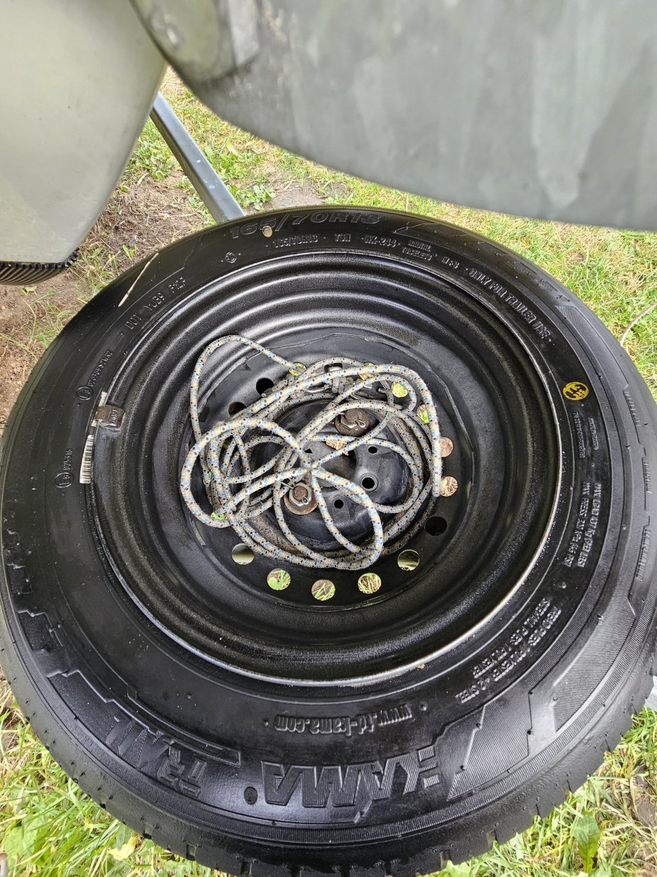

Андрей, мое мнение - тебе лучше подошли бы колеса в 14-м размере, у них все-таки индекс нагрузки повыше, 86 (530 на колесо) против твоего 79-го. 79 (437 на колесо) это как по мне так впритык, без запаса. Я свой Николь таскаю на шинах с 82-м индексом, видно, что им тяжко, но у меня пробеги то 6 км в год с лодкой, 3 км весной спустить и 3 км осенью поднять. А вот на дальняк лучше шины с запасом по грузоподъемности.
Я себе 15 поставил, правда пересверлить ступицы пришлось под 4х100....

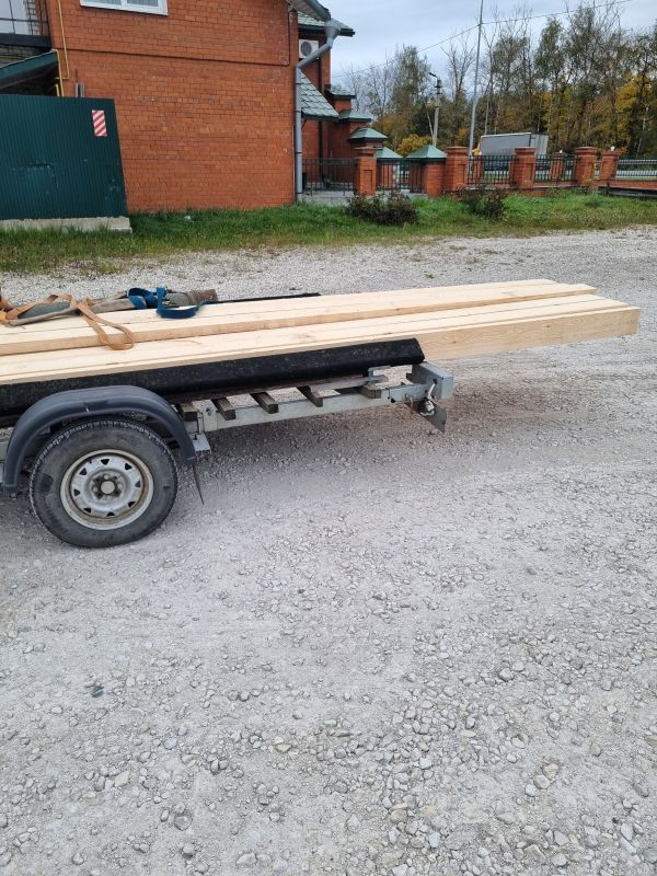

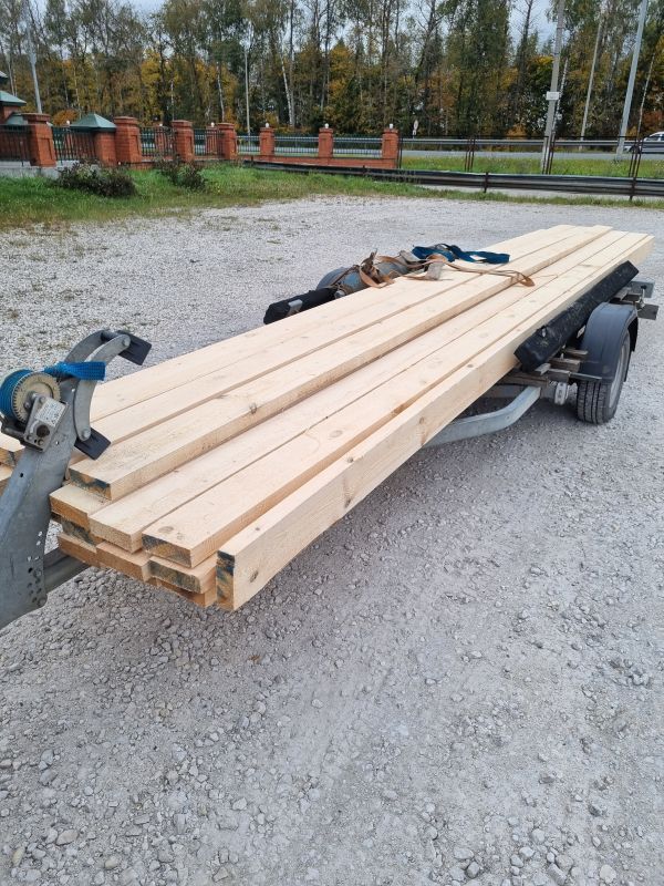

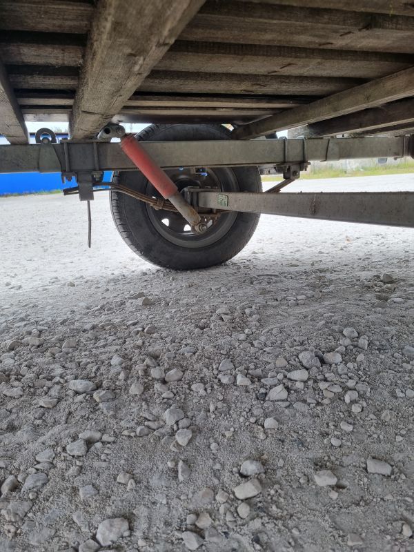

Доска сырая была и тяжелая. Когда антисептировал ее, то антисептик ( ХМ 11 ) плохо впитывался, пришлось покрывать два раза. По плохой впитываемости и определил что влажность у доски немаленькая. Покупал ее на базе, там она под открытым небом лежит, а на улице постоянные дожди шли. Куб сырой доски (дерева) усредненно весит 600 - 800 кг/куб. На прицепе 1,1 м.куб. Считал опять усредненно и брал 700 кг /куб. На прицепе сделан пол ( я его зову плот, т.к. прицеп лодочный) из бруса 50х50 и на него положена ламинированная фанера толщиной 22мм наверное, тяжеленная очень. Посчитал все это вместе и получил примерно 900 кг, ну может чуть меньше. До отбойников не мерил, лезть в грязь не захотел, но визуально - спичечный коробок, а это примерно 5 см. Но это в статике. При динамике (удары ямы) балка однозначно била в отбойники. Всерьез думаю о второй именно заводской балке как у Андрюхи Мура. Если с лодкой на прицепе еще можно как то на грани по весу пройти, то со стройкой сам знаешь это хрен получится. А кормить кого то за транспорт желания нет. Стоимость второй МЗСАшной балки с лихвой отобьется экономией на транспорте. Ну не мне тебе рассказывать про стройку, сам в курсе всего...
