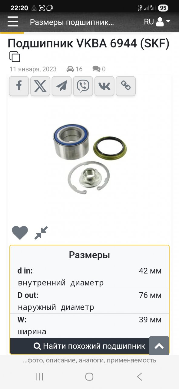

Андрюха, если у них пресса нет, то попробуй болтом с гайкой и шайбами. Размеры подшипника знаешь, под него и шайбы в крепеже можно купить. Длина болты тоже от общей длины ступицы + немного. У меня на ступице МЗСА получилось болтом. Директор шиномонтажки все равно в город поедет. Еще можно попробовать шиномонтажным станком давануть. Ну тем пневмоцилиндром,что покрышку от диска отрывает. Перекос конечно может пойти, но аккуратненько попробовать можно. Головки то нужного размера с трубой не взял с собой.
1 887
Кувалда есть,ни чего ты гайками не стянешь,а если и тянуть,нужно не меньше 25того диаметра болт или шпилька, ,при том не китайская,куча шайб,которыз просто в этих ебенях не найти
У меея подшибник ,размер виден,
