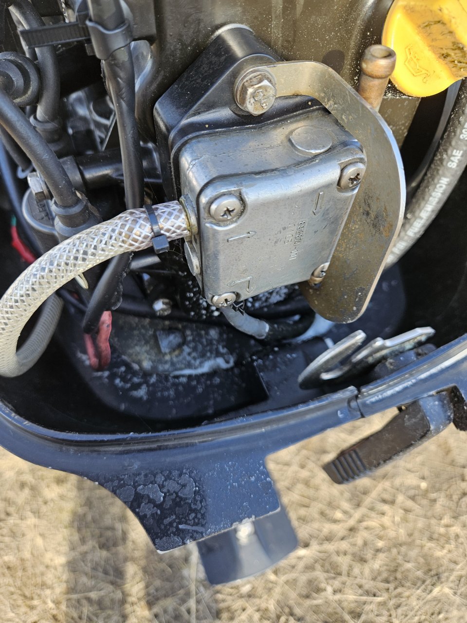

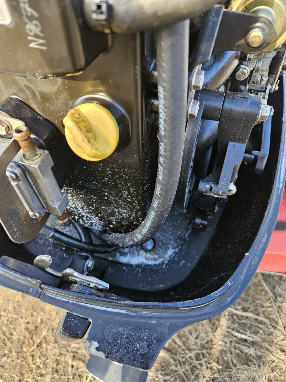

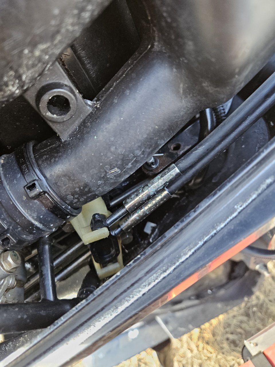

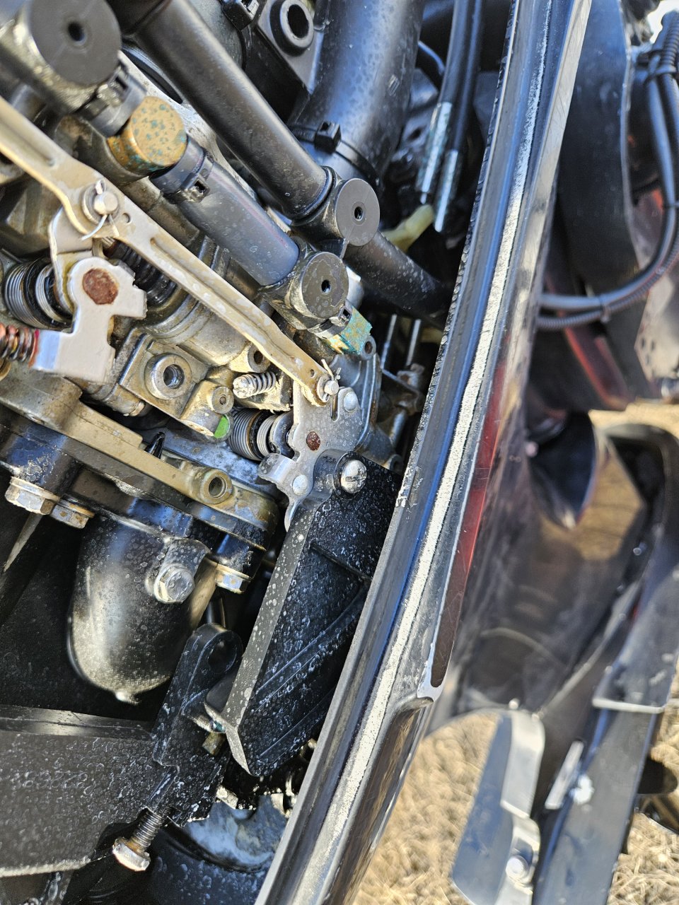

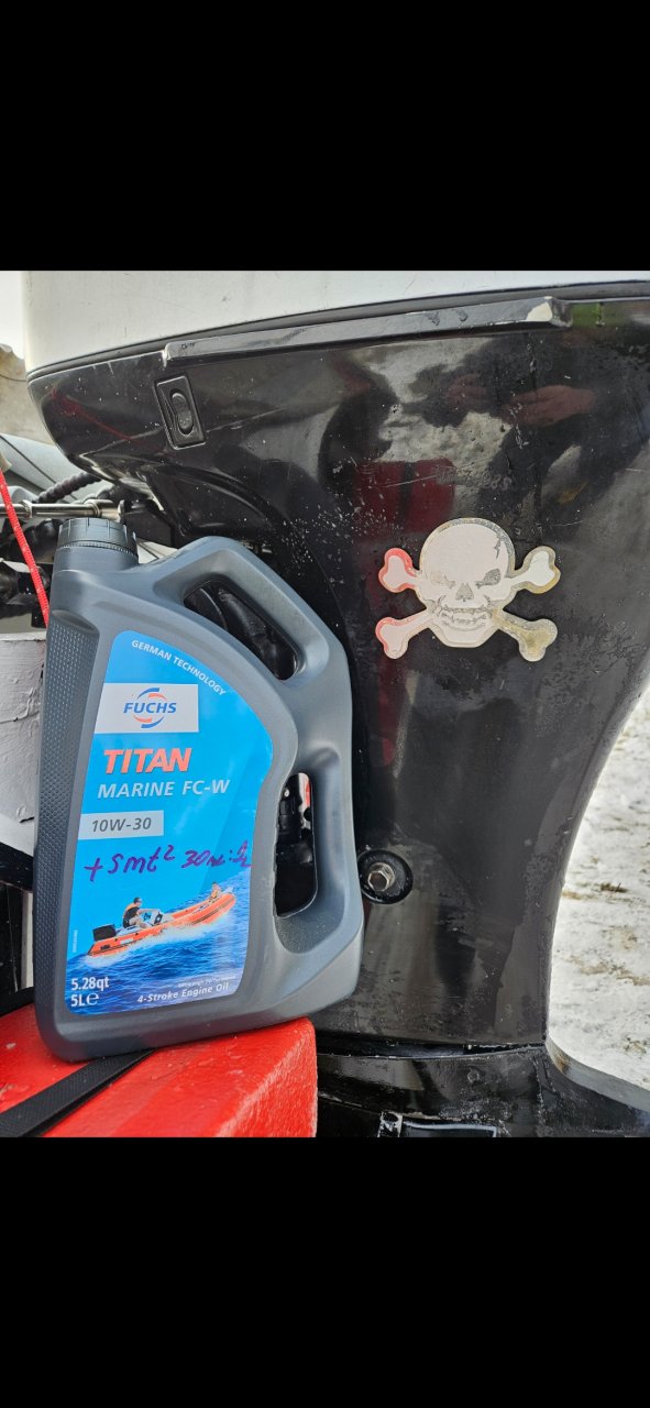

И это сасет мотор, помнится тут орал Теленков с шагалом на пару ,масло пох какое лить,можно и обычное автомобильное:hahaha::hahaha::hahaha:

сасет себе в камеру сгарания ,а масло моет все это
Этого не должно происходить на нормальном моторе. Вся соль должна в воздухане остаться. Масло пофиг какое. При сгорании смеси с примесью соли образуется зола, а ее масло не вымоет. Масла сами обладают разной зольностью при угаре.

А воздухан то прямой
Не далжно быть дурачков,которые льют в двигатель все что им в голову взбрело

Леха, я знаю что ты знаешь :yes:, я понимаю что люди на форуме не види после соли старые диназавры(был после покупки с японии ,когда снимали колпаки с них, до того как люди увидят в продаже:hahaha:), но покрыты блоки,шланги, и т.д. какой то хренью, не краска,а имено хрень какаета, что за она?нужна очень,а то я её отмывал с шлангов,и движка,видемо зря

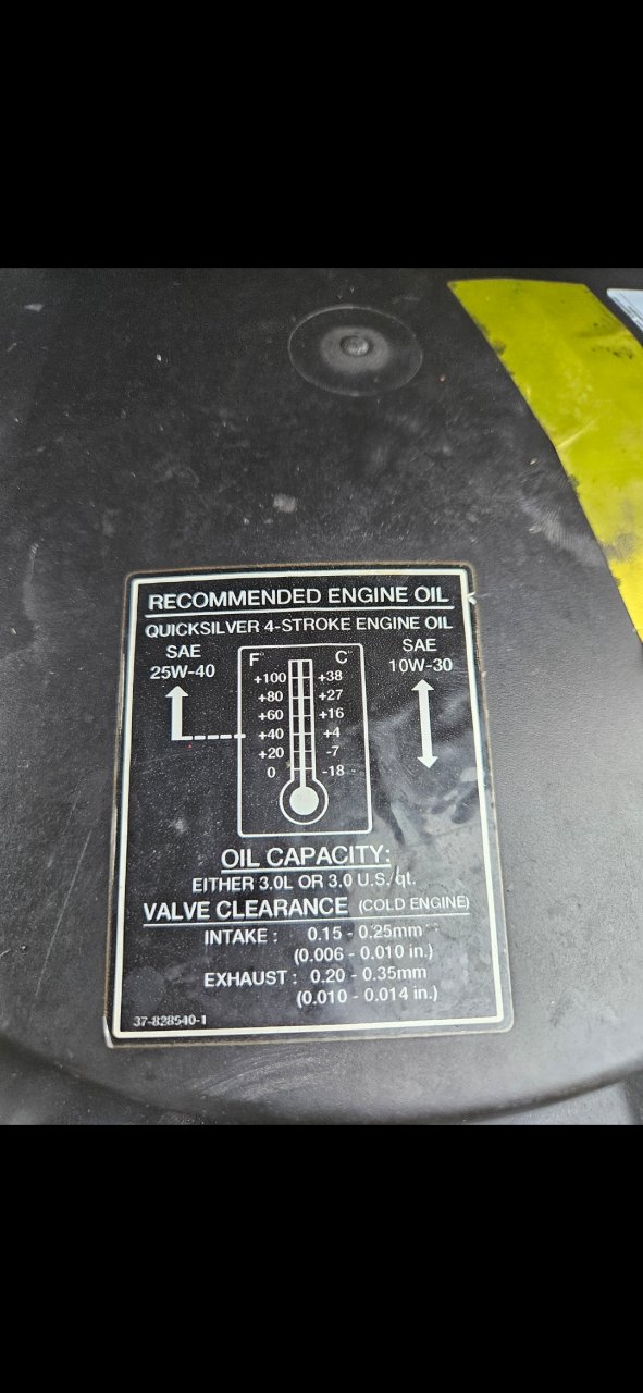

По моторному маслу, я тоже склонен к тому что если и есть незначительная разница, то она в присадках, ито не факт.
По внешней защите от соли есть "внешний консервант"

Спасибо, ребятам позванил в Мурманск, они моют водой и обычным силиконом пырскают, куплю что ты скидывал,но хотелось то чем оно покрыто ,если конечно не самопал,хотя врятли,два мотора было ,и оба в этой хрени
Понятно что в присадках,
Однако М8 ни кто лить не хочет

Эта хрень покрывает типа воска или парафина и хреново отмывается.... а если года 3-4 не смывать, вообще хрен смоещь потом.

Андрюша это же у тебя Меркури? Вязкость масла какую залил?
