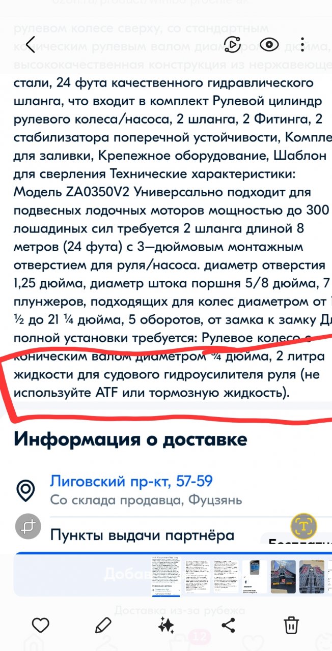

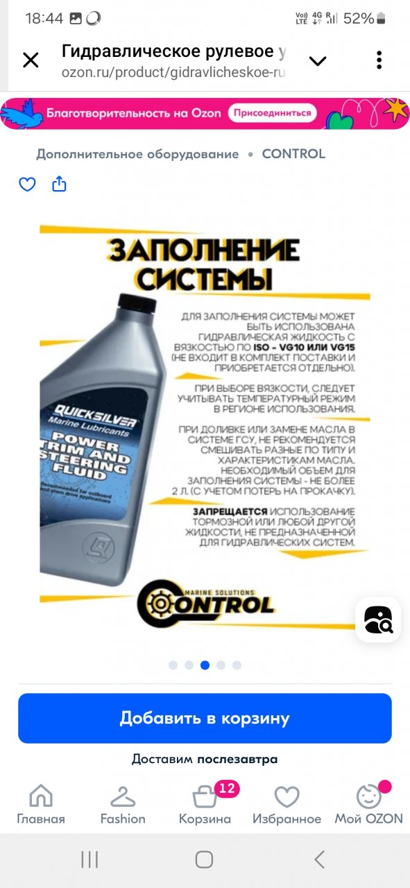

Во все рулевки льют дикстрон 2. Дикстрон3 его заменяет и смешивается безо всяких проблем. Стоимость 1л дикмтрон3 от 300руб И зачем нужен Квиксильвер-ХЗ.......

В рулевке допуск по вязкасти 10-15, это масло для гидроусилителя, у меня есть возможность купить его,то которое нужно лить,
За 3€ что ты масло предлогаешь ,при том за литр,я не рискну лить в новую, при том китайскую гидравлику,да и при том испытывать на баренцевом море

Вязкость они указали vg10 или 15

Точно, декстрон, а не атф!

ATF это название масла(автоматик трансмишн флюид) мамло для автомат.коробок передач. Дикстрон 1,2,3,4 и т.д это его спецификация. Полное название ATF Dextron....

Масло АТФ по кластфикации намного выше масел для гидроусилителя. Не хочешь лить АТФ, зайди в любой автомаг и купи масло для ГУРа.
Так я уже купил, не,ну всякое бывает, придется если что купить и в магазине для гура

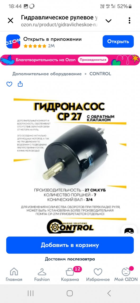

VG 10 это обычное масло для гидравлики(даже для тракторов). Меркрузер не делает гидравлики для ПЛМ и масло Квик делается для ГУРов стацианаров с навесным насосом на моторе.
А ьо что оно "самое вкусное и только специально для тебя налитое и только его и ни чего другого", они пишут на всех своих маслах.....

То что лучше не смешивать любые жидкости разных производителей а тем более назначений это аксиома. Да,VG с ATF (минеральным) смешиваются без проблем, но лучше лить чтото одно. Вопрос доступности. Где ты на рыбалке гденибудь в и.пенях будешь квик искать???

:hahaha: я постораюсь если нужно будет второй литр купить, но ,если каснется, солью ,это не тяжело, и любой прогоню стстему
Надеюсь что литра мне хватит, на 500км пробега,и течи не будет

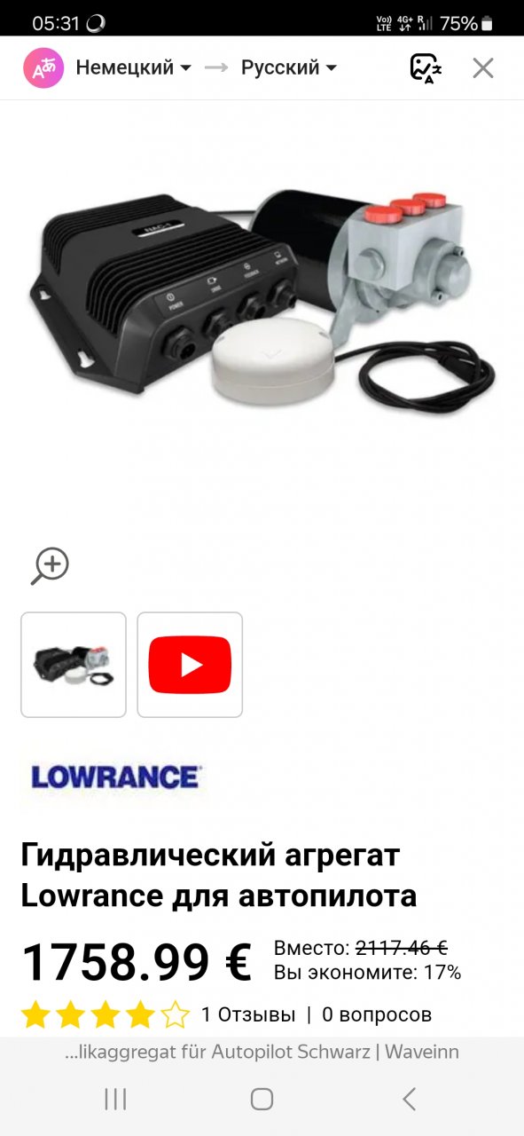

К этому насосу еще и автопилот подключить можно :D,стоит правда денег, и до сих пор не понял как он водит, ели еще карты нужну лицензия, и можно построить маршрут по точком, то караул грошы нужны

К этому насосу еще и автопилот подключить можно :D,стоит правда денег, и до сих пор не понял как он водит, ели еще карты нужну лицензия, и можно построить маршрут по точком, то караул грошы нужныПосмотреть вложение 260833
К картплотеру через НМЕА2000 цепляется.

Для прокачки тебе в любом случае еще бачек нужен(0,5 останется)
