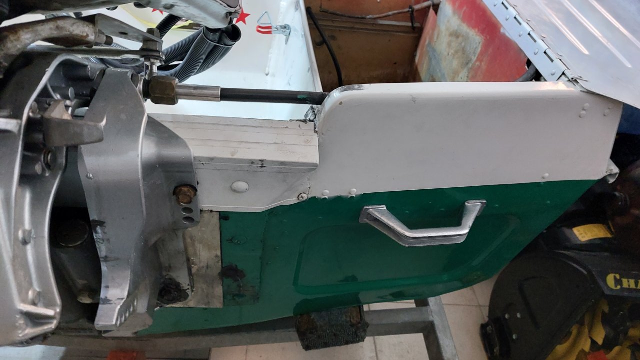

Всем доброго дня!!!
Снова обращаюсь за советом.

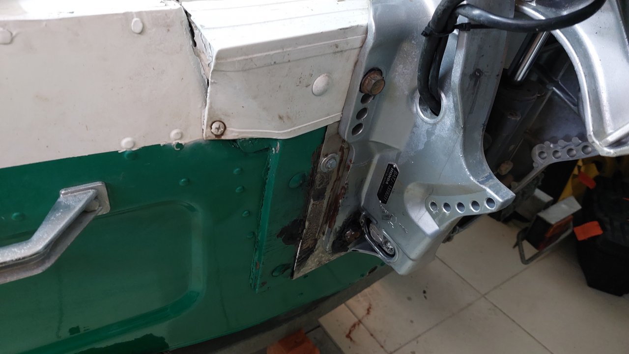

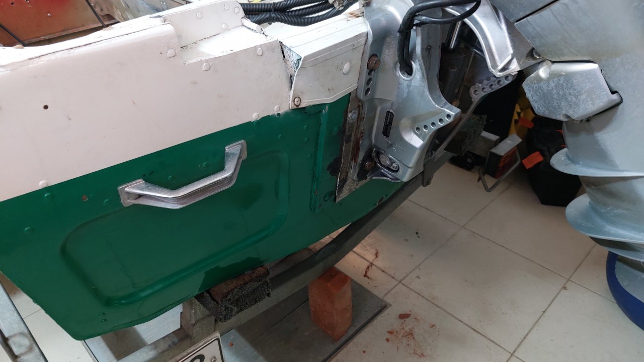

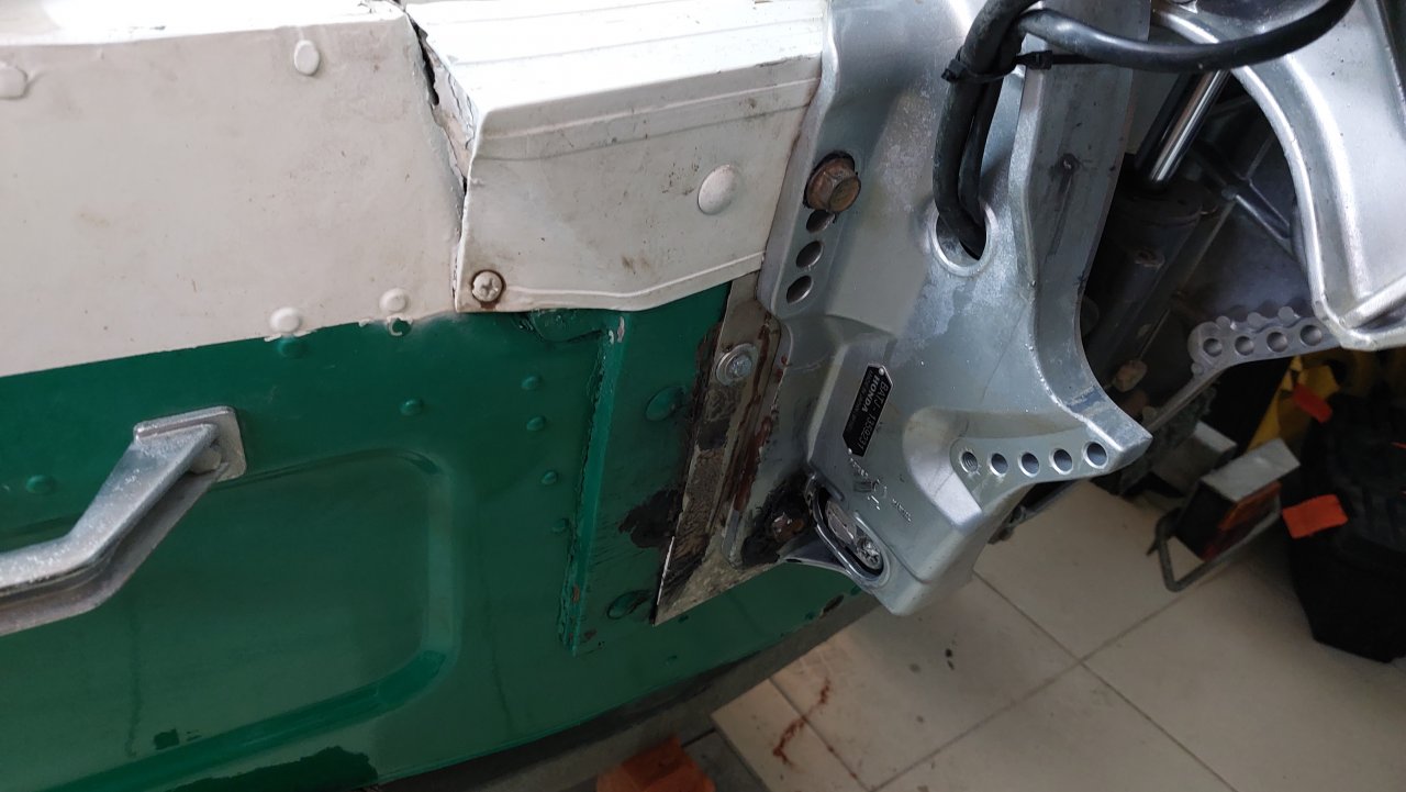

Лодку уже купил с таким вот колхозом (на фото думаю все видно). Прошлый хозяин утверждает, что отходил с таким транцем 2 сезона и все хорошо. Мне же не нравится даже эстетически.
Есть идея его всё-таки переделать по нормальному. Подсмотрел я ее вот в этом видео
Внимание вопрос если сделать так же только использовать швеллер 30х70х30, толщина 2 мм. Будет это в таком виде ходить или нет? Или есть другие варианты?

Можно конечно. Там можно любой использовать, так как основная часть нагрузки идет на стенку рецесса, а швелер, уголок, профиль, шпилька или еще что-то только ему помогают...

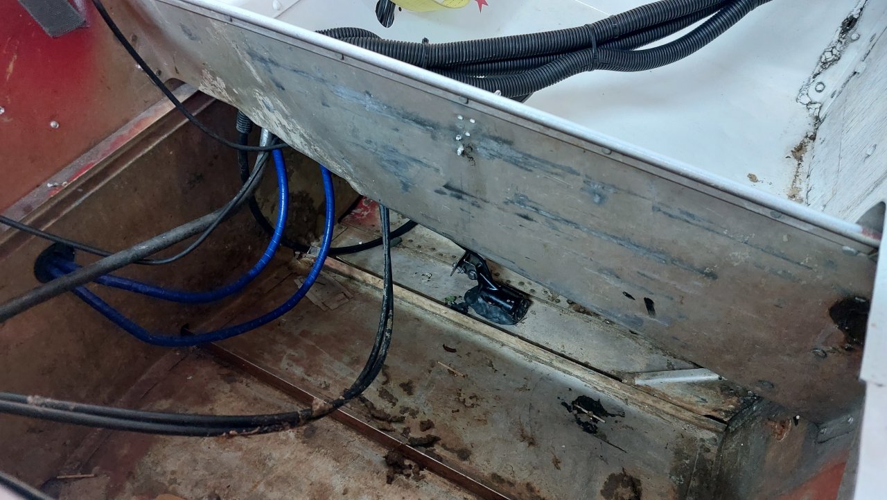

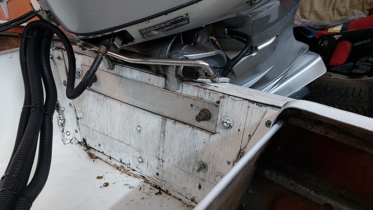

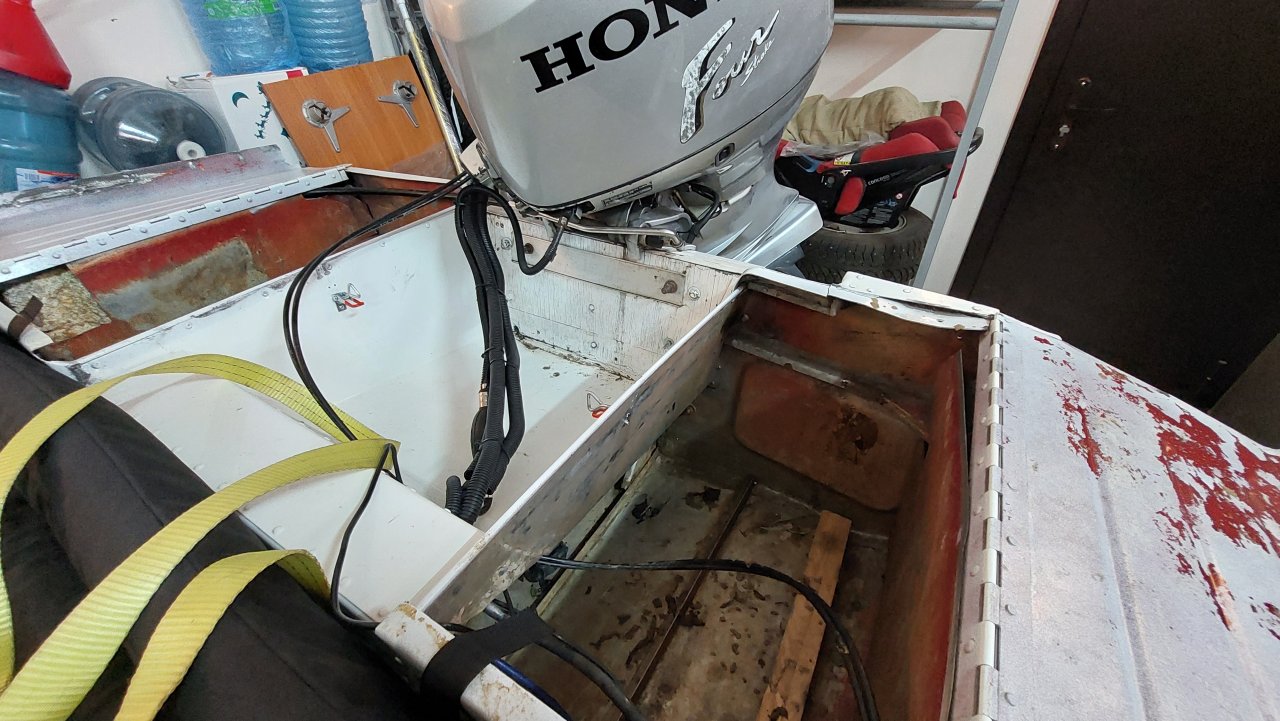

На видео не всё так однозначно. Мысли автора в общем правильные. Кницы от транца к боковым стенкам рецеса завод стал ставить на ОБЬ-3М (высокий борт и допуск до 50 л.с.) и ОБЬ-3 последних выпусков, видел такую лодку лично. За исполнение автору нужно руки оторвать что бы лодки не уродовал. Всё на болтах, за 2 вечера, это наглядное пособие как нельзя делать. Только полнотелые заклёпки и герметик, на форуме много информации как это делается.
Илья, касательно вашего транца. Усиления там нет и в помине. Пред. хоз. очень грубо поднял транец и всё. По хорошему весь рецес нужно разобрать, выкинуть всё что там есть, усилить и по новой собрать. Работа достаточно трудоёмкая и дорогостоящая если делать по феншую. Оцените свои силы и возможности. Я всё лето с понедельника по четверг по вечерам занимался, кроме транца смывка краски, грунтовка-окраска, новые стёкла-слани. Ты писал в одной своей теме что у тебя на заднем ходу вода поступает в корпус. У меня транец стандартный и на заднем ходу вода дальше рецеса не идёт.
