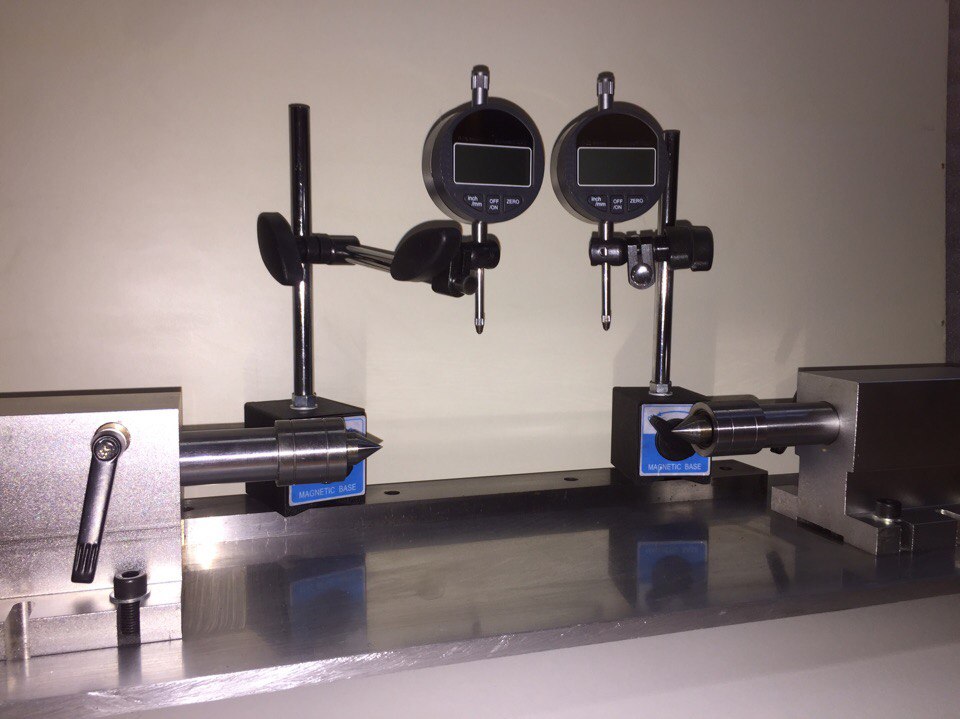

Допуски биения вала измеряются в сотках микрометром в специальном станке
Вот в таком примерно и никакой штангенциркуль и никакой токарный станок вам не поможет, у токарных ровно столько же биение в шпинделе и столько же патроне и вот х что ты там измеришь.
Интересно какой такой глаз может увидеть 3 сотки ??
Вот так выглядят станки для проверки валов.Это к слову сказать

Не тупи, сотки не влияют, а если видно на глаз, то это уже повод.
Станки не у всех есть в гараже.

Тугарин я в шоке от тебя порой а мне пишешь не тупи ??
Что за наглость или это отсуствие совести ?
Редукторов перебрал куеву тучу. С области мне везут и даже с соседних регионов. Сам не пиши хню всякую.
Нет станка вэлкам к специалистам.
Грош цена тому редуктору если вам перебрали без пятна контакта или не показали фото.
Всегда фото для клиента снимаю на тел. И станок ещё советский тоже есть, без него вот куй ты вал проверишь.

На вухвинтовых колонках у вольво на однрм 3, на другом 4 сотки, согласен глазом не увидишь. А вот у ПЛМ до 0.2мм и их даже без проволочки на глаз очень хорошо видно.
Так что не надо нагонять жути и значимости наличия станка с микрометром!
