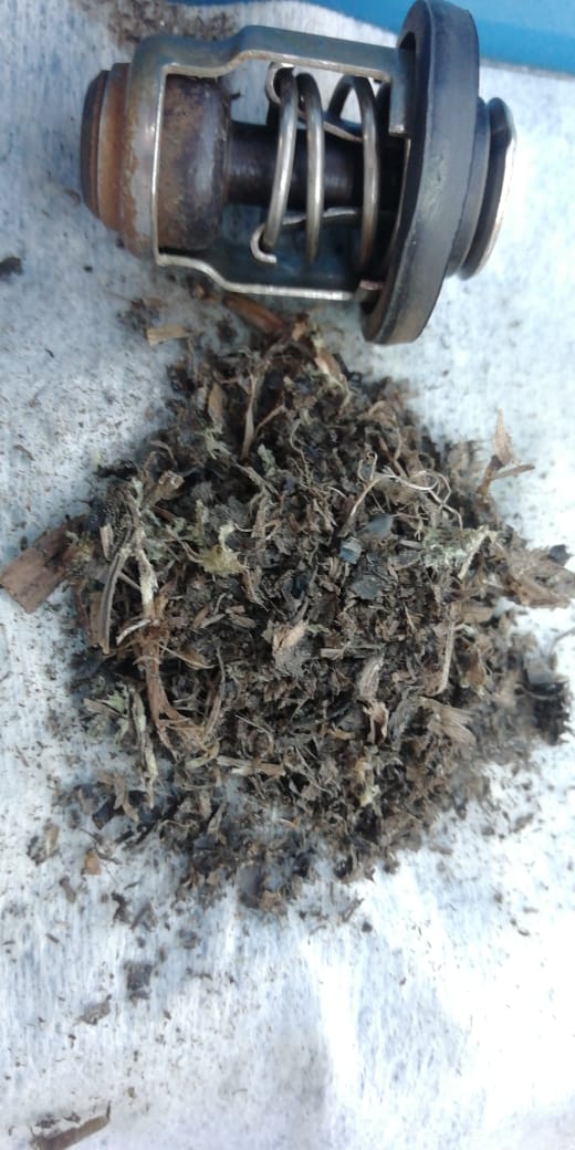

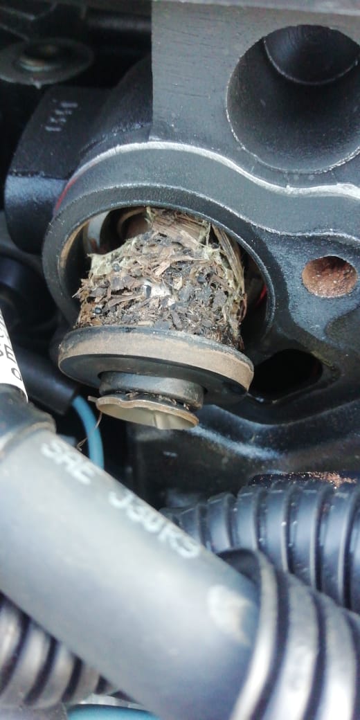

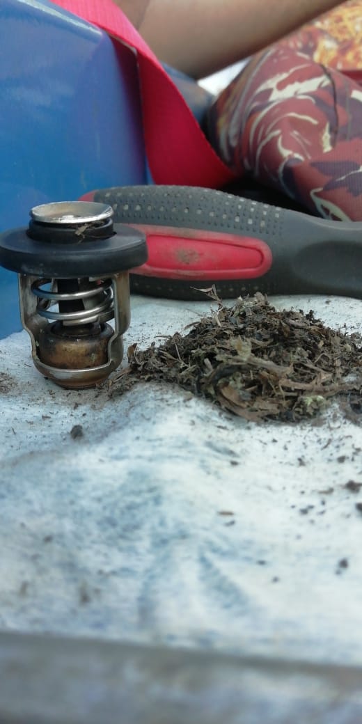

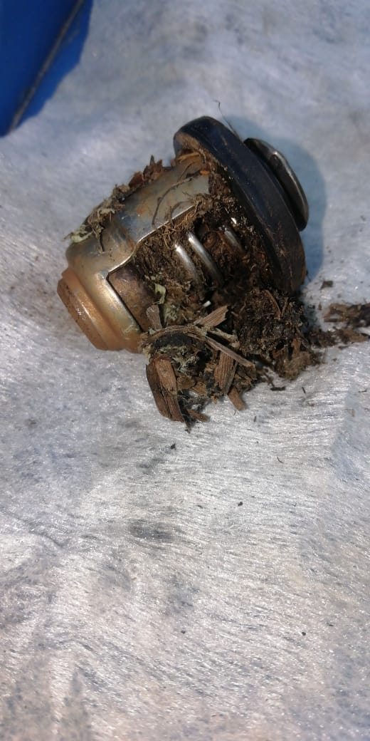

Вот, что было причиной писка. Проблема найдена.
