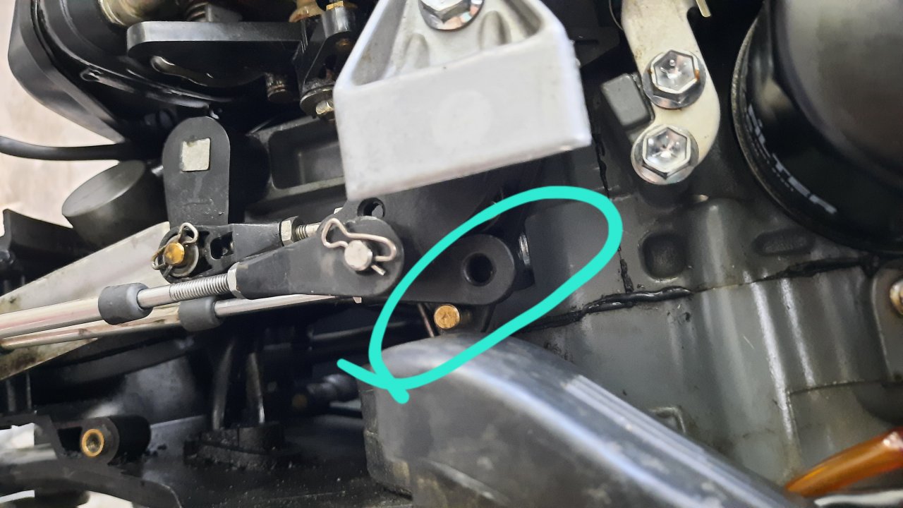

Добрый день, коллеги. Мотор Suzuki DF 50.
У меня проблема что при включении передачи вперед машинка делает 20% пути только потом включает передачу, ход легкий. А назад сразу включается но сам рычаг туговато тянется. Как отрегулировать чтобы было одинаково. Почитал мануал по мотору что то не понял что куда крутить.
За ранее благодарен.

Наконечником на тросе реверса регулируется.
Отцепи наконечник от мотора, поставь нейтраль на машинке и на моторе.
Отрегулируй наконечник, что бы он без усилий надевался на рычаг реверса.
Так же и с тросом газа, на холостом ходу должен без усилий надеться на рычаг газа.
Потом соеденияешь, включаешь передний ход газ полный потом задний газ полный ставишь нейтраль и наконечник должен легко сняться с рычага реверса и легко одеться.
Если так и вышло, значит всё правильно сделал.

Мануал ещё почитай, если правильно помню((, там даже указано, на какую глубину вкручивать коннекторы со стороны машинки. А на 2-х тактных ещё и смотришь, как открывается и закрывается заслонка, при крайних положениях ручки газа, что бы и холостой ход был нормальный и полный газ до конца. Как на 4-х тактных, к сожалению, своему конечно, не скажу.

Регулирую трос скорости чтобы легко одевался и мотор перестаёт заводится.

Трос не при чём, ведь когда бьёшь в глаз-шнурки не развязываются.
Такое чувство как будто защита срабатывает какая, от запуска двигателя на скорости.
А вот этими регулировками можно поиграться. Такое чувство что трос длиннее чем надо, тк я его жлкрутил максимально назад и его все равно не хватает чтобы без напряга одеть.
Сначала,при снятом тросе газа-регулируют открытие дроссельной заслонки,чтобы холостые были 850(+-50),после чего-регулируешь трос.Если не хватает резьбы-отпускаешь этот трос в машинке.Вся премудрость.

Извините меня, а как это отпустить трос в машинке?

Извиняться не за что, попробуйте почитать мануал! На самом деле все достаточно просто.
Подрегулируй конец который в машинке

Да все там есть! Ладно, трос газа (как и реверса) имеет с двух сторон резьбу и контрящую гайку. Твоя задача, за счет регулировки на резьбе, с обоих сторон троса, достигнуть оптимального положения соединения машинки и мотора. Например возьми для начала за точку отсчета середину резьбы с обоих сторон. Подключи машинку и трос. Смотри, что получается и уже сообразишь, что дальше делать-увеличивать или сокращать расстояние между между "концами троса". По газу уже писал, какое положение самое идеальное. По реверсу надо добиться четкого включения передач и нейтрали. Именно четкого.
