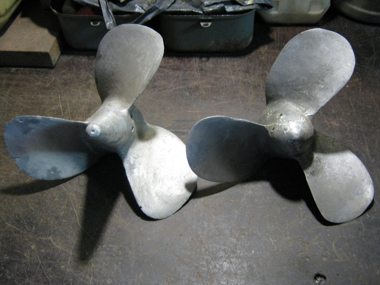

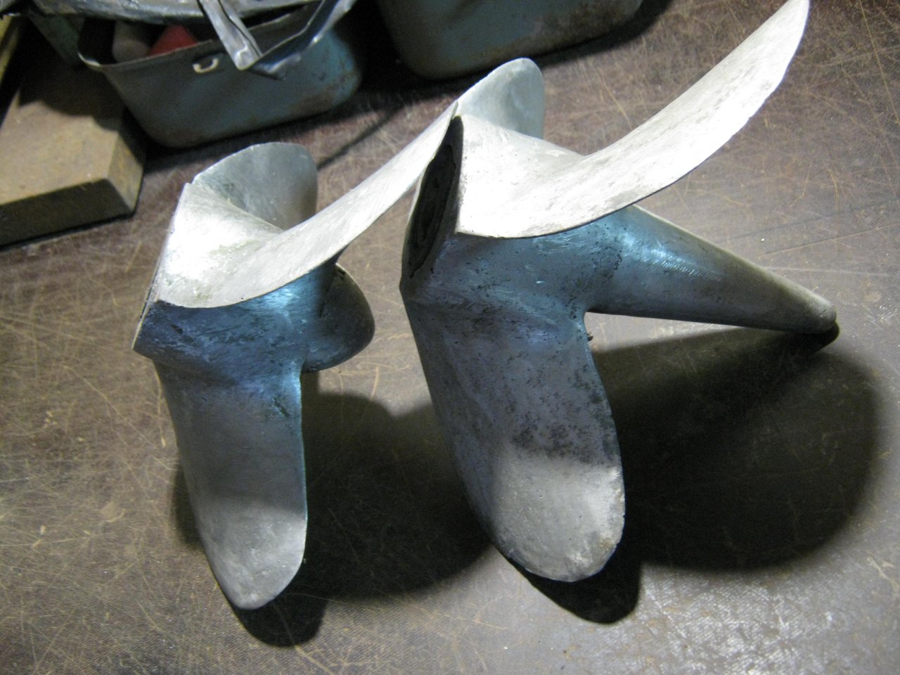

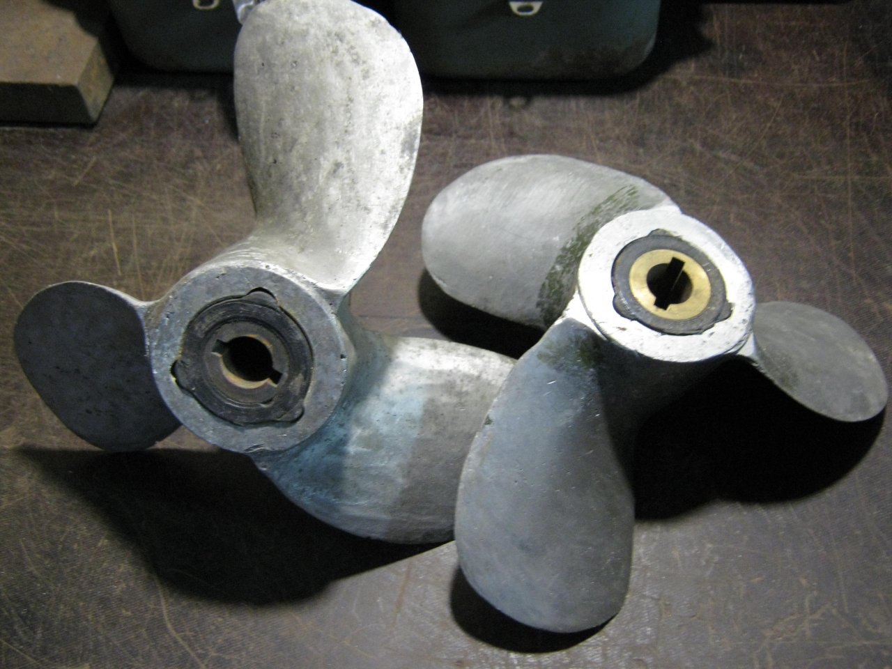

Андрей добрый вечер. Были такие 2шт, делались(отливались) с Приветовских под Вихрёвский демпфер. Долго лежали, прошлый год ещё выкладывал на продажу, нах никому не нужны были, сдал вроде в цвет-мет.
Вот даже нашёл старые фотки.

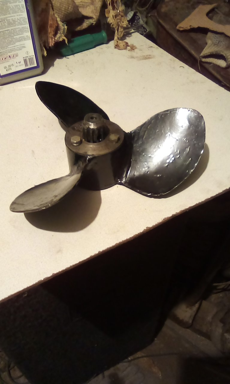

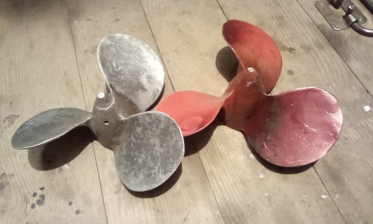

Приветствую всех , вставлю свои пять копеек , не вижу смысла усложнять 3 д печать , фрезер ЧПУ , делал проще ,отлить горку по модели или отфрезкровать сделать приспособу вытащить резиновый амортизатор зажать в приспособе прогревать газовой горелкой каждую лопасть минут 10 ,чтоб не перегреть посыпать сахар до потемнения аккуратно не спеша постукивать по лопасти с постоянным прогревом ,как бы закручивать конец лопасть начало или заход не трогаем для двух 30 ок хватит примерно 10-15 мм положить в сторону увеличения шаг получиться примерно 340 +- 10 , далее по желанию выжигаем резину на втулке делаем насечки ,можно ножовкой ,вставляем вместе с гребным валом в ступицу и заливаем смолой Эд 20 с добавлением талька 50\50 , делал для 3х ц , запускаю с включенной скоростью ни каких ударных нагрузок при этом нет , и зацепление не сбивается , с лева винт закрученный шаг 380 для 3х.ц , с права 300 , вторые фото стальной винт с разборной ступицей шаг 400 для 4х ц , не стал хромировать , может показалось но подржавевший едет быстрее

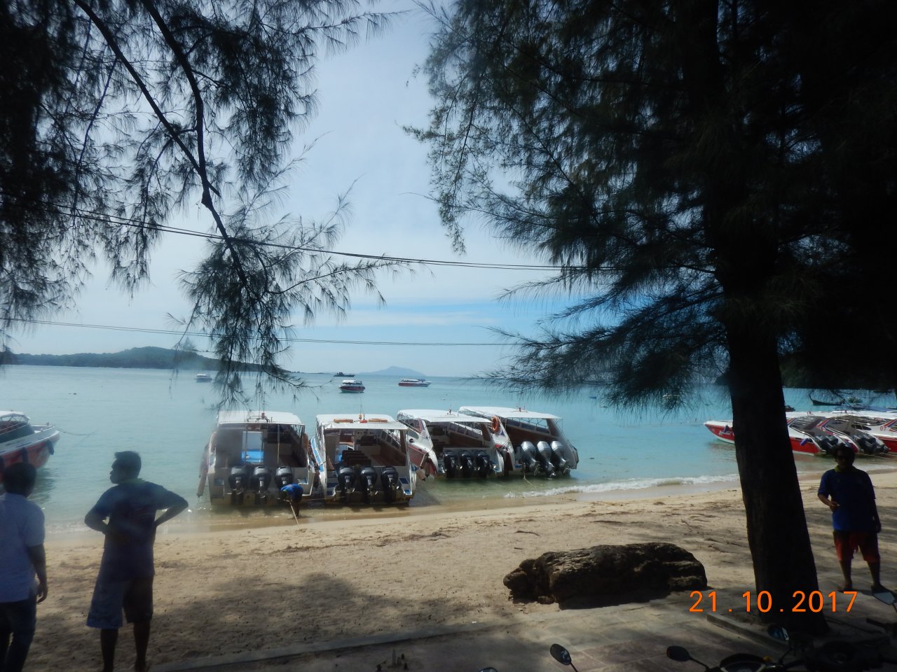

Вот здесь весь берег из многомоторных лодок, прошёл всё, не видел ни одного мотора с изменённым направлением вращения.
Хотя тайцы рукастые, сделают что угодно.
Да, ещё видел полупогружные винты разного вращения, но там без этого никак.
