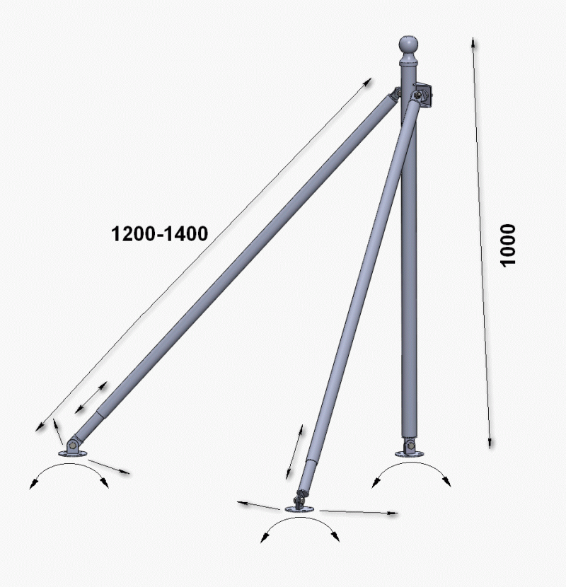

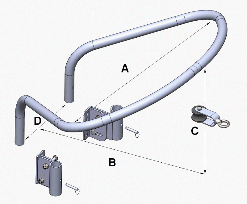

Вот есть такие вариантики,как думаете на крым(или на лодку любую) что будет лучше,практичней?даже есть размерчики из одного девайса.

походу я тут один таскаю лыжников и так далее!!!!а все остальные привязывают ящик водки или пива и в путь!!!

Это ваше ошибочное мнение что Вы один таскаете---просто с такой высотой тарги (при малой ширине и весе крыма) оверкиль не за горами.P.S.тарга больше вейку нужна---но там и суда другие - например СВ Фара.

Ваше мнение,вариант вроде неплохой

Дохлая какая то,по моему проще сварить,даже из металла.

нет ну понятно что можно сварить,просто в таком исполнении интересен вариант.
914
Андрюх, мне кааца что слабовата будет трубочка... ИМХО нагрузочка там всё таки огого будет :pardon:

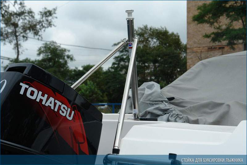

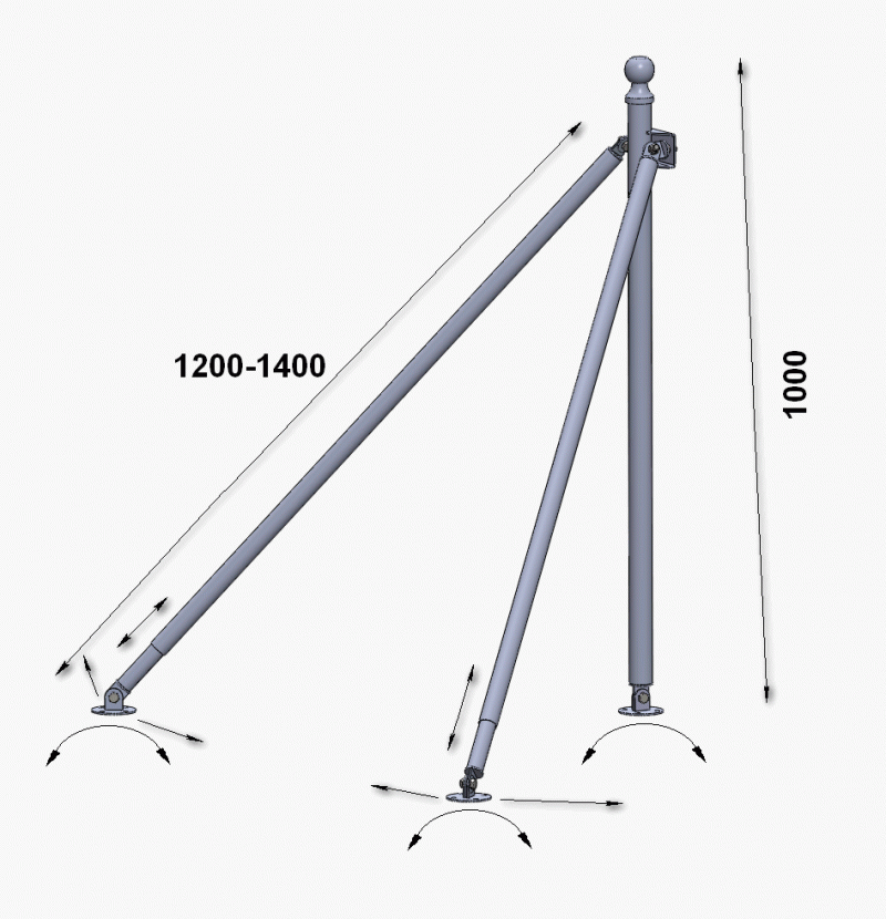

Так наоборот хорошо,мотор вперед толкает,а ватрушка тормозит,хотя тарга конечно удобная вещь,единственное,что надо не высокую делать,можно конструкцию как ты рисовал,съемную,только покрепче.

Таргу 3-х ногу?блин так не хочеться лодку дырявить)))))))))))

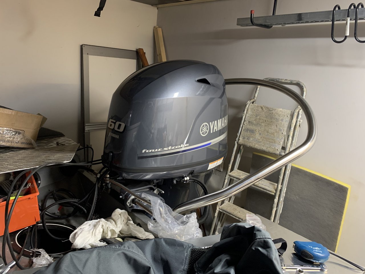

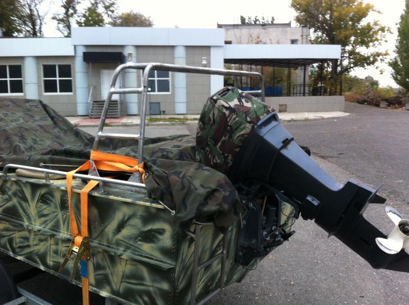

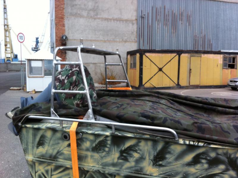

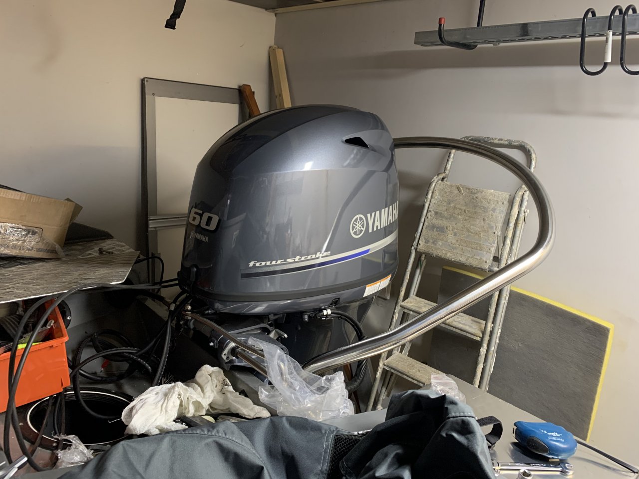

Всем привет!
Таргу установил давно, но забыл отписаться), а тут нарвался на тему, думаю дай выложу, мож кому интересно)
Катаю ватрушку, привязываю за центр, все супер.

я ставил таргу не понравилась совсем, низкая мешает, высокая - лодку ставит в "кобру", я вешу 115кг и выхожу легче когда фал пониже закреплен. Идеальный вариант - дуга за транцем, на ней ролик с фалом. На выходе по центру, и вбок уходить удобно, чтоб попрыгать, +мотор защищает при швартовке кормой, и опереться те же водоросли с винта снять.

Стойка должна быть по центру лодки, иначе при зарезке лодку будет сильно таскать, и как говорили выше, при старте будет кобра.
