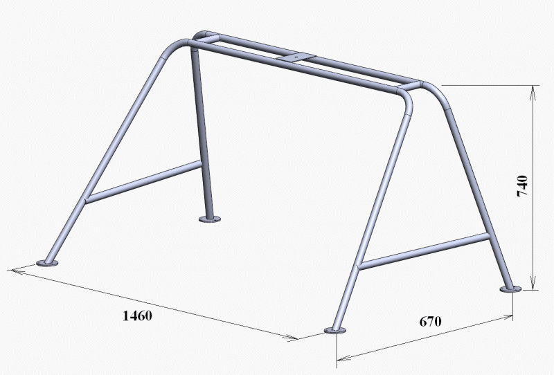

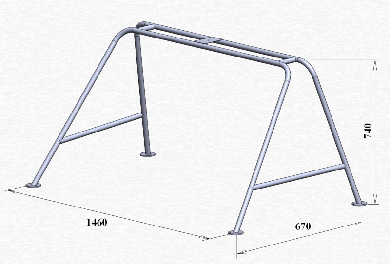

Чертежик, что я хотел.

Перевернет он тебя. Само лучшее для прогресса - на чертеже. Просто чтоб не вырвало из лодки сделай как на чертеже. Со стороны геометричесской прочности - неплохой вариант. МОгу сказать где готовый продается
вроде 3900 стоит.
вроде 3900 стоит.
Да нет, перевернуть то не перевернет, я же без фанатизма, с головой.
Скажи, где готовый видел? И не чертеже из какой трубы сделана?

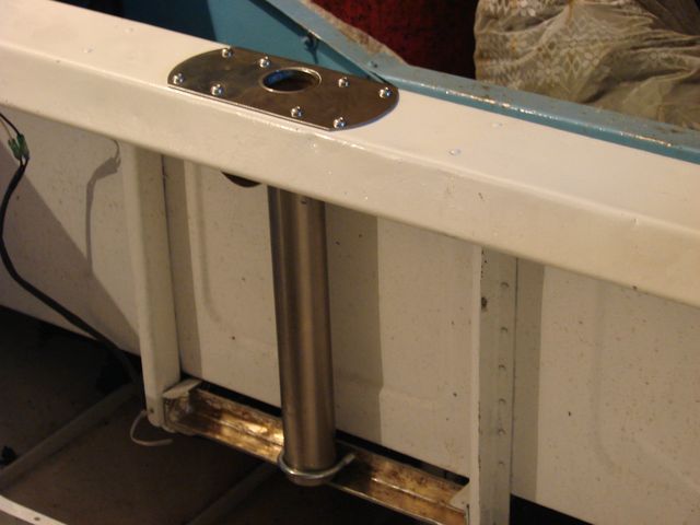

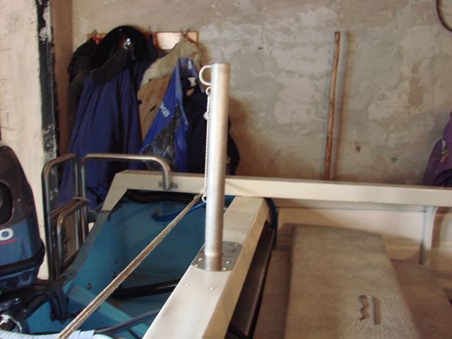

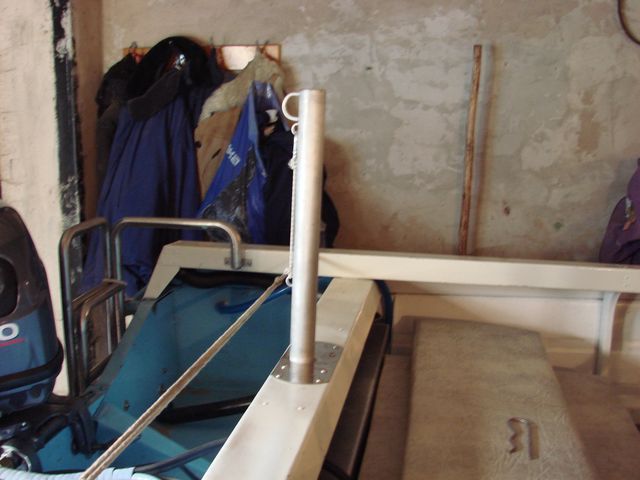

Тогда следует усилить шпангоут в районе миделя(средней части) ал.уголками сечением 4мм и полкой 40мм, сделать флянец под прочную алюминиевую трубу со стенкой 10-15мм, в верхней части трубы-пилона выточить катушку пилона и растянуть толрепами на штатных кнехтах!
Весь набор потянет на 3000-5000 рэ,может быть изготовлен (натурально) из весла и запаса концов в лодке,естественно при наличии морской смекалки!
Достоинство предложенного концепта в его эргономичности,неприхотливости и дешевизне.
Из какого материала делать будем стойку? Задайте угол обзоора,плиз...

Вот тут продается. http://www.berkyt.ru/berkyt/katalog/zap ... r_progress
Только незнаю наверное буксировку невыдержит. Перевернетесь вы с такой приблудой. Вы подумайте сами на повороте мотор стремиться лодку перевернуть опуская борт внутри поворота и огромное усилие приложеное высоко тоже будет топить внутренний борт. Я Испытал такой эффект без дуги и щас страшновато мне. Для вытаскивания лыжника необязательно дуга. Дуга нужна спортсменам которые прыгают и катают спорт программу. Там прыжки и т.д. Если у вас проблеммы с выходом лыжника из воды, это лыжник совсем не лыжник или лыжи неправильно подобраны.

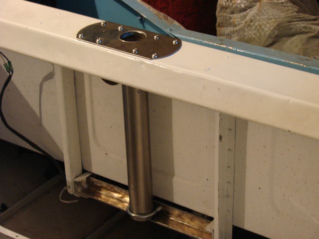

Вернемся к теме. Прежде, чем городить большую таргу, надо хорошо подумать. Чтобы потом не было мучительно больно за потраченное время, деньги и набитые об нее шишки. Она затрудняет доступ к мотору на воде (например, работы по замене винта, снятию с него сетей, водорослей и т.д.). Так же создает приличные неудобства при подъеме лыжника со стороны транца. Если нет трапа, то залезать с транца легче всего. Встречал в интернете более универсальные варианты. Вот фото.
Сам делал таргу себе на одну из бывших лодок. Склонность к оверкилю возрастает намного. Одного из "хомячков" весом 120 кг мое устройство не выдержало и было демонтировано.

Представленный девайс фирмы OBRIEN, стоит около 2000рэ, крепится на штатные кнехты, позволяет комфортно буксировать лыжника или буксировочный баллон(любой и любого).
Идея арки на моторку - глупа, конструктивно сложно и дорого, не эргономично и главное -ПОДВЕРГАЕТ НАПРАСНОМУ РИСКУ СУДОВОДИТЕЛЯ И РАЙДЕРА.
