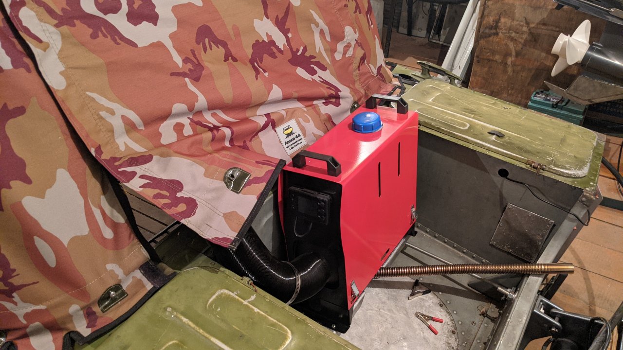

Д.день братия! Живу на севере, эксплуатирую Прогресс 2м. Решил поставить сухой фен дизельный в свой корабль, чтоб спать в лодке тепло было. Палатку, раскладушки, печку уже с собой возить не надо будет.
Вопрос :Самый Пиковоый расход энергии аккумулятора при запуске и выключении фена. Я вот думаю если при работающим двигателе который подключен к аккам. и фену запускать фен, чтоб заряд аккам.не тратить и при выключении фена тоже двигатель завести от руки, и выключать фен. Электрики двигателя ни чего не будет ? Ямаха 40 xws. аккумулятор 60ah

Дак в том то и дело, что при запуске и остановке идёт максимальное потребление электрич, тоесть высаживает акам. Потом во время работы минимальный расход. Я и хочу двигатель заводить при запуске и остановке обогревателя, чтоб уберечь аккам. Вопрос то состоит электрике двиг.ПЛМ не навредит такой процесс ? Может есть тут кто ставил сухой фен китайский ?

У меня стоит в проге2м, давным давно, вы какойто бред несёте , по поводу запуска, и аккума,
НЕРАЗУ НЕВЫСАДИЛ АККУМ, так я живу иногда пол недели на реке в лодке,
С 5 Амперным генератором, правдо чуть позже он стал 10амперный
Нех дрочить эту вибасту, включил и пусть работает,а не по 10мин или 5мин включать

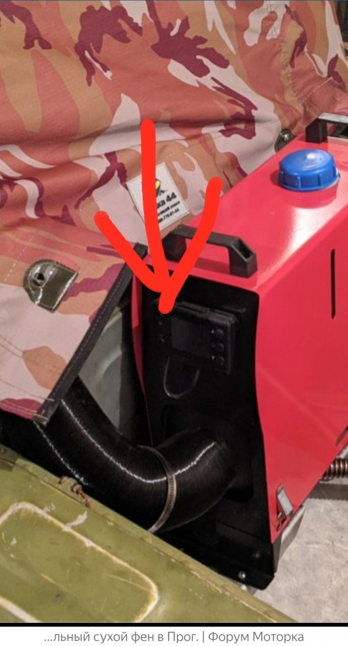

Вашь ящик стоит на корме, упровление климой на нем, точно такойе же как и уменя, как она видит температуру в нутри салона,находясь на корме?????
Стоит отопитель он у меня в лодке в борту, с разводеэкой по кокпиту

На корме стоит, дак там есть 2 режима по температуре и просто в ручную выставлять. Я буду ручным режимом выставлять темп. На счёт 5-10 мин. Нет, я всю ночь буду использовать фен для ночёвки. Аккумулятор 60ah. хватит на 3 ночи ? Не разу не использовал его в полевых условиях. А от мотора просто на запуск и остановку, для экономии энергии. Или значит можно просто от аккам. 3 ночи без проблем.

есть датчик температуры, который стоит в низу пульта,ДОЛЖЕН НАХОДИТСЯ В ОТАПЛЕВАЕМ ПОМЕЩЕНИИ
руссишь шпрехин??????????...

Шпрехин. Я на корме установил. От туда буду режим выставлять в ручном режиме минимум. Без температуры.

Видемо всеже не шпрехин
Там три или четыри провада, удленните , и будет гуд
