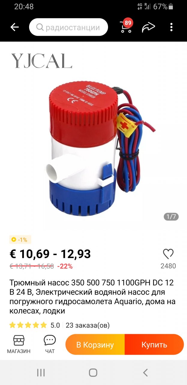

Совсем недавно погрузился в водомоторную тему по этому прошу совета.
Уже после первого выхода на воду понял, что помпа нужна. Вода которая попала через рецесс когда сдавал назад тут же оказалась в задних рундуках и под пайолами. Так же на сколько я понял помпа все равно понадобится для прохождения тех осмотра.
Прогулявшись по просторам интернета выбрал для себя комплект из:
и
Хотел бы услышать мнения бывалых касательно такого комплекта. Подойдёт ли он для моей лодки или лучше выбрать, что-то другое.

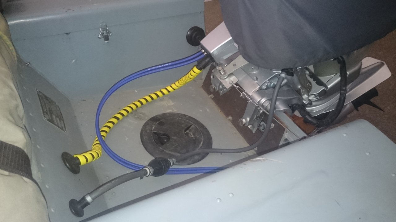

Было как то случий , через люк на рецесе заливало в нутрь прилично воды, когда нос на берегу ,через шпигаты ,и между отсеками незакрутил пробку, включил первую, она ни грамма воды невыдала, потом вторую, так давольно быстро откачала, оказалось что малой камней накидал, в нутри её крельчатка , разломала , я где то выкидывал фото,

Илья, ты как начинающий водномоторник не в ту сторону смотришь. Ситуация когда в благоприятных условиях
недопустима. Рецес должен быть герметичным, нужно лодку приводить в порядок. Мотор 40 л.с. 4Т для Обь-3 перебор ИМХО, транец должен быть хорошо усилен. Покажи фото рецес, транец.
Что касается помпы, на совколодках это приятная мелочь не более, можно и без неё обойтись. На ТО черпак или помпа. Вот лёгкий доступ к пробке должен быть обязательно и открываться она должна внутрь корпуса а не наружу. На Обь-3 неудобно добираться до пробки, я поставил лючок. Когда на метровой волне начнёт жареный петух клевать закон подлости никто не отменял. Помпа может отказать, мусор к ней поднесло или электричество куда то делось не важно. Если в лодке в 2 лица, открыть пробку на ходу нет проблем. В одно лицо сложнее но то же можно. Сто раз так делал. На лодках семейства Обь штатная сливная пробка маленькая, может забиться мусором, диаметр сливного отверстия должен быть не менее 20 мм.

350 помпа маловата. Ставь минимум 500 а лучше 700. Две конечно хорошо, но и одной хватит за глаща, главное следить за ее работоспособностью.
