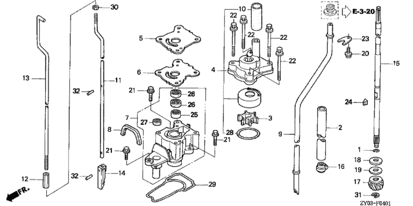

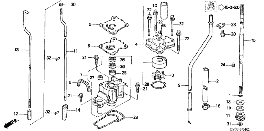

Подскажите пожалуйста появился неприятный стук, после замены крыльчатки, с
Получается что при снятии редуктора НЕправильно отрегулировали шток реверса.
Соединительная втулка поз.12 верхней тяги наварачивается на поз. 11 и контрируется гайкой поз 30..
Ставь переключатель в нейтральное положение и закрути так чтоб на нейтрали винт свободно крутился и соединяй втулку с нижней тягой. После законтривания и вперёд и назад должно четко включаться.
Обычно там после законтривания примерно 10мм резьбы остаётся под поз. 30
А уже потом с тросом разберись
