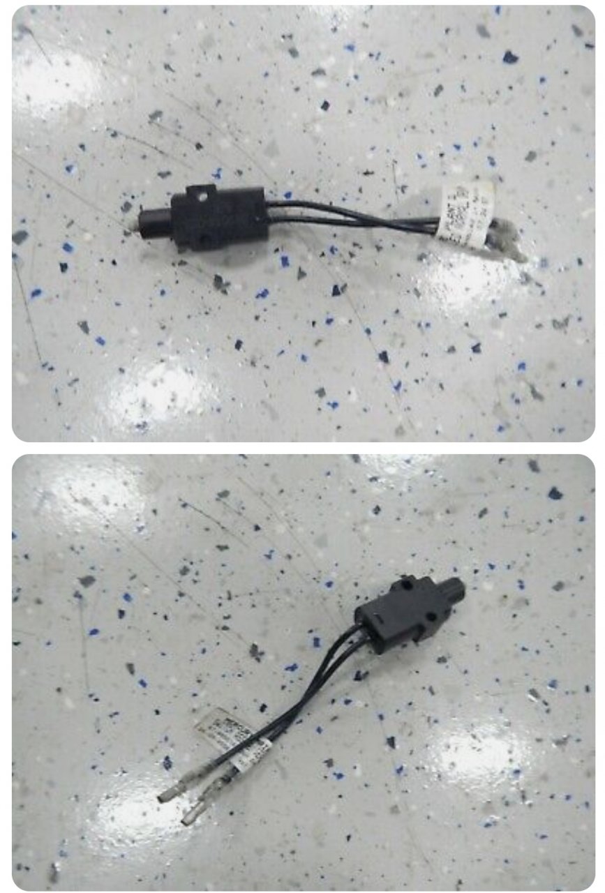

Коллеги а воти новости!))
Итак , поставилт 14/23 и думал счастьеибудет мне. Испытание было суровым.. 700кг загрузка... потихооооньку но он вытащил все на глиссер и скорость 45.... и... с....ка опять перекрут.... сели в двоем.... скорость 52 и ..... перекрут....

Коллеги всем привет мой категоричный)))
Итак...
Есть решение проблемы, нифига не перекрут!
Нашел спеца, он ажно в сышыах ездил учиться по меркам и эвинрудам... дак вот с мотором все ок, только сломался датчик положения нейтрали, короче мот думает что я его на золостых херачу и режет обороты, максимум 4000 дает. Так что ищу теперь...

Я так понимаю, это обычный концевик? быстрее и дешевле будет приспособить что-нить подходящее, или этот расколупать.

Он говорит что может от времени и попадания масла резинки набухли и он не срабатывает, у прошлого владельца масло текло по всему движку((

А как срабатывает концевик?На размыкание или замыкание.Его можно вообще исключить из схемы.Кстати-на моем Мерке-100,который я продал в Самару-нашли и устранили болячку.Тогда"диагност"говорил и показывал,что мотор видит превышение максимальных оборотов.Даже на 3000!Оказалось-было напоминание о ТО,т.к. мотор прошел всего 67 моточасов.Убрали напоминалку-все поехало!Но о этого доперли только в Самаре.

Приветствую! Если честно не знаю, я на америкосовских роликах посмотрел, там типа кнопки, он когда на газ то , помоему размыкается и так же на реверс.
Я уже нашел у нас на форуме товарища, седня отправит мне.

Ну примееерно так..https://youtube.com/shorts/MBwIsToRuAc?feature=share

Привет,Артем!А если его вообще отключить?Попробуй.Если это он-то ничего критичного не будет.

Да можно конечно, я так понимаю это защита от дурака,но проблема распространенная судя по америкосовским видио, даже в меркрузерах

Микровыключатель-микрик.

Граждане)) я кшно не полный лох, но местами я не понимаю без натуры))
