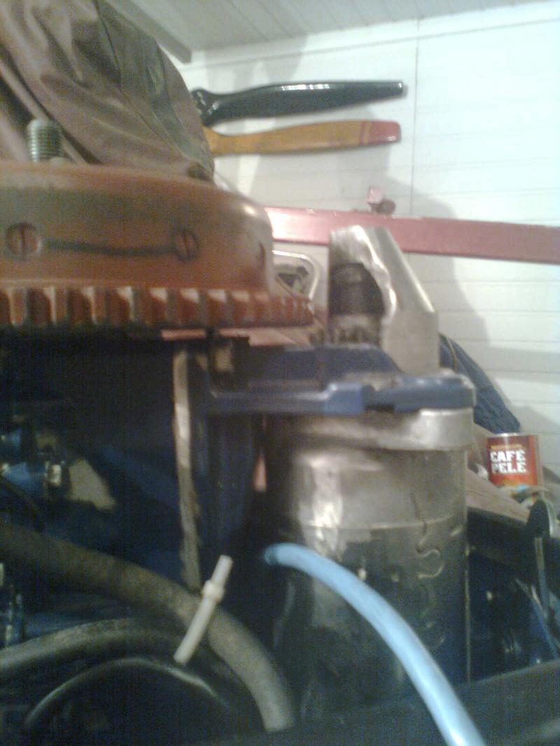

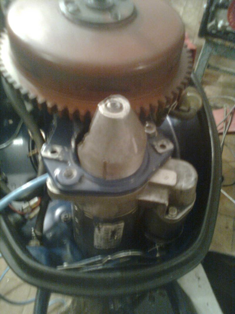

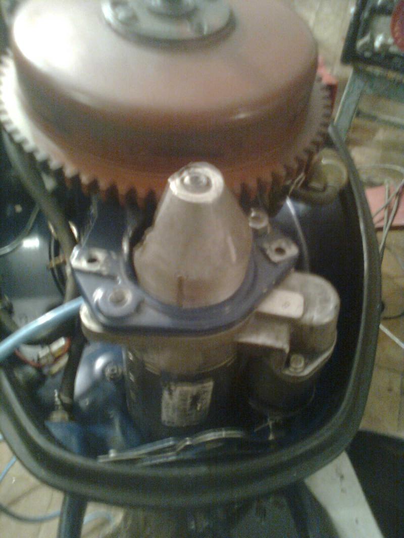

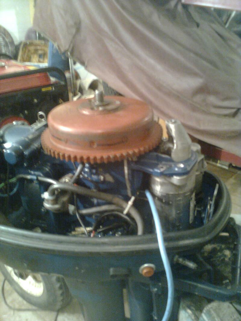

Немного накрапаю про установку этого стартера.Выслал мне его один знакомый.Парнишка делал его для москвы 30ки,но сам мотор утопил.К слову, для этого мотора выслал мне и Андрей стартер от Москвы, он оказался совсем новеньким и я его честно отложил для своей мосяньки :) Стартер от Буратино был весьма оригинально переделан. Десяточный стартер с редуктором не совпадал по модулю(московский один в один) и он нашёл выход ,наварив зубья на шестерне бендикса и обработав болгаркой.Конечно не очень,что бы очень,но вполне работоспособно.А я особо не стал заморачиваться с кронштейном.Зажал весь стартер в токарник и проточил для имеющегося крепления.Отвертия под крепления стартера просверлил в стартере и выпилил сектор в носке бендикса.Сегоня опробовал ,крутит будь здров. :good: Ток примерно 18А в режиме работы

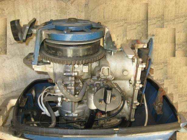

Вот тут про Пенту разговор, предложили мне Вольво-Пенту 40л.с. 3-и цилика и с одним карбом посерёдке, ну очень похож на Вихрёвский, лохматейших годов но не езженный, видно по самому мотику! Просят 1000$ и как альтернатива Мотор Сич 40, за 1,500$ 2010г. мотор этот сам наблюдал за его родословной, соседский! Что же ВЫБРАТЬ? Хочу Пенту, она дешевле, но что потом если вдруг??? ПОСОВЕТУЙТЕ!!!

Видите какой карб и насадка на нём и один на 3 и ни о каком забеднении и обогащении 1и 3 цилика речи не идёт! Вы считаете, что лучше Пенту чем МС-40???
ИМХО 3ц. завсегда лучше чем 2ц. , да и Вольво - неплохо, да и легче МСа полюбому :yes:
з.ы.Да и скорее всего винты от Нептуна-Москвы подойдут - халява плис :) ...

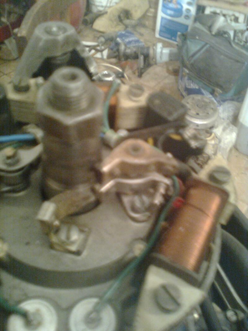

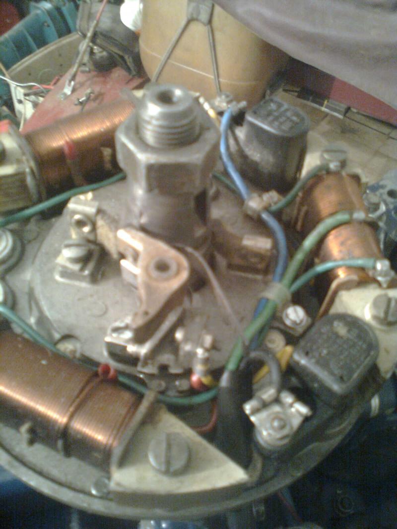

Контакты на зажигалке вихревские.Практически один в один. Искра на удивление слоновья от простого проворочивания маховика

Фотка не ахти Сверху лежит вихревский
это дефорсированный мотор. дольше ходить должен.
я бы взял кресчент(пенту). не раздумывая.

Володя, ошибся ты. Я не наваривал ничего. Я брал колечко, обтачивал на токарнике, просверивал, а зубья, да болгаркой вырезал по шаблону. Приваривал я уже эту шестерню к спиенному 10-шному бендиксу.
