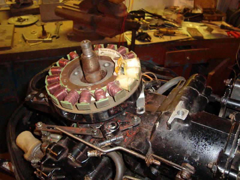

Разобрал я этого Архимеда от Скобаря topic1797.html (видимо он его со "злым" :lol: умыслом мне его подогнал зная моё неравнодушие к Волгарю) и понял, откуда ноги растут у конструктива не очень популярного КИТа от ульяновцев. Грешно не знать г Баринову (не спец по Пентам).
......только вот выполнен он по всем правилам моторостроения. Верхняя цапфа диаметром на 30мм под 206 подшипник (для Андрея Шпонка сегментная), который является "генеральной" опорой КВ. Кв как бы "подвешан" на ней. Средний и нижний подширники, игольчатые.
Имеется настроенный выпуск
Диаметр и ход поршня 60х58 т.е. почти квадрат(кольца от В12)
Продувка двухканальная, возвратно -петлевая
Вертикальный вал из нержи полностью закрыт от выхлопных газов(нижний сальник девственный)
Мокрая глухая толстостенная гильза.
Охлаждение "репетирует" термостат
Имеется так же нижняя проставка как на Волгаре, только выполнена объёмной,
В общем дейвас настолько прост и ремонтнопригоден, что его можно сравнить с автоматом Калашникова

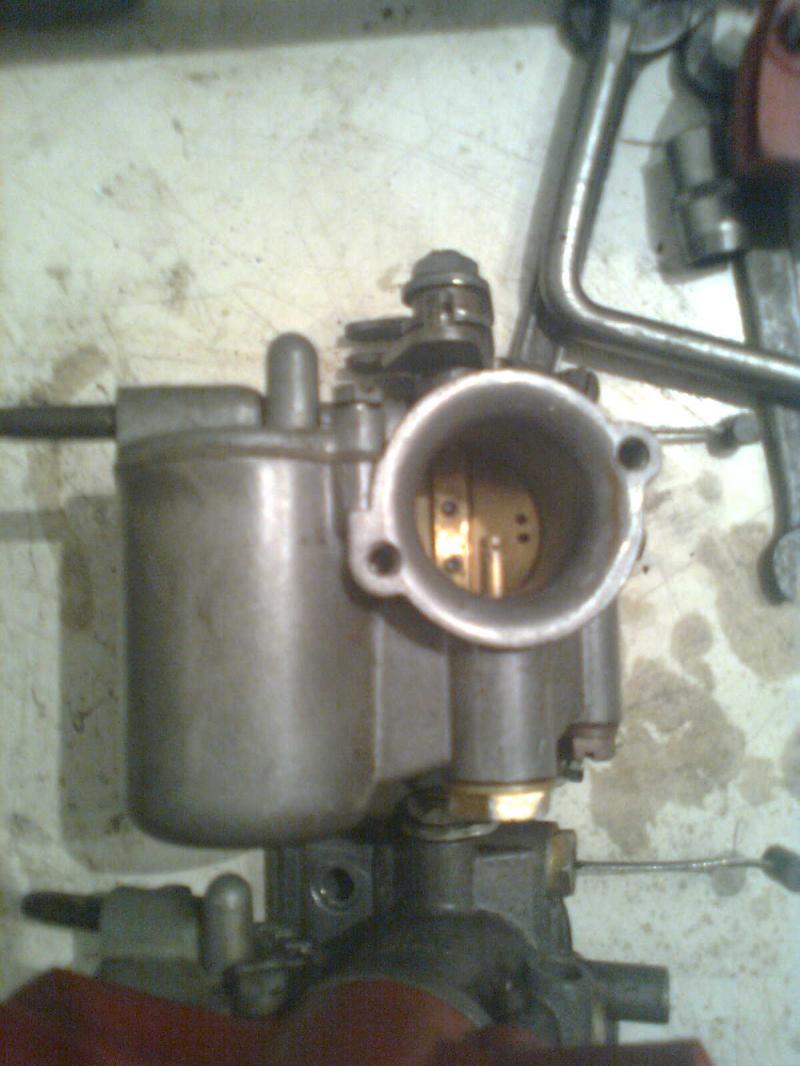

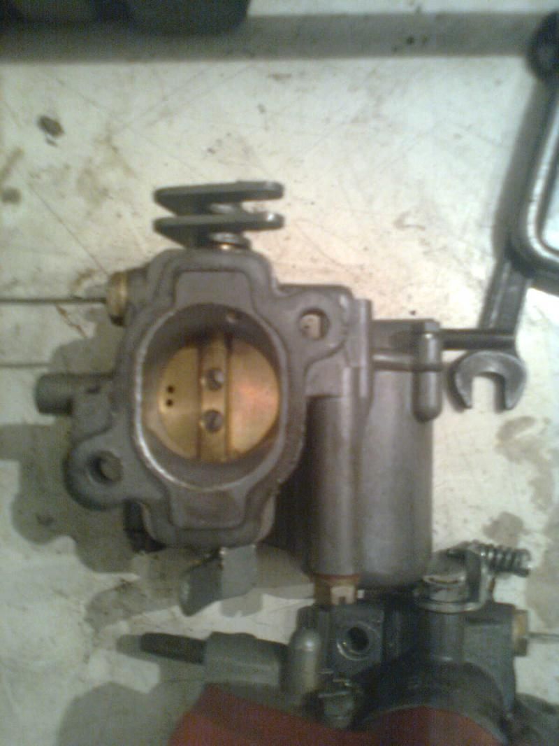

Карбюраторы вроде как наши бинги с В20 Ну очень похожи ,только дорабатывать в них нечего

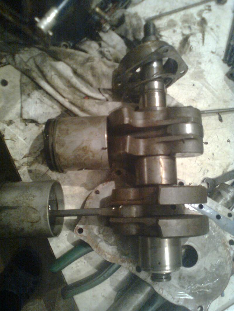

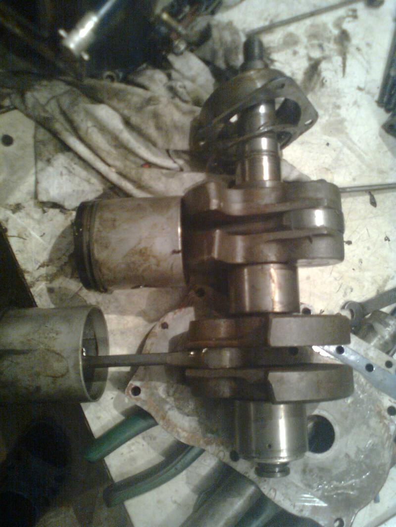

КВ

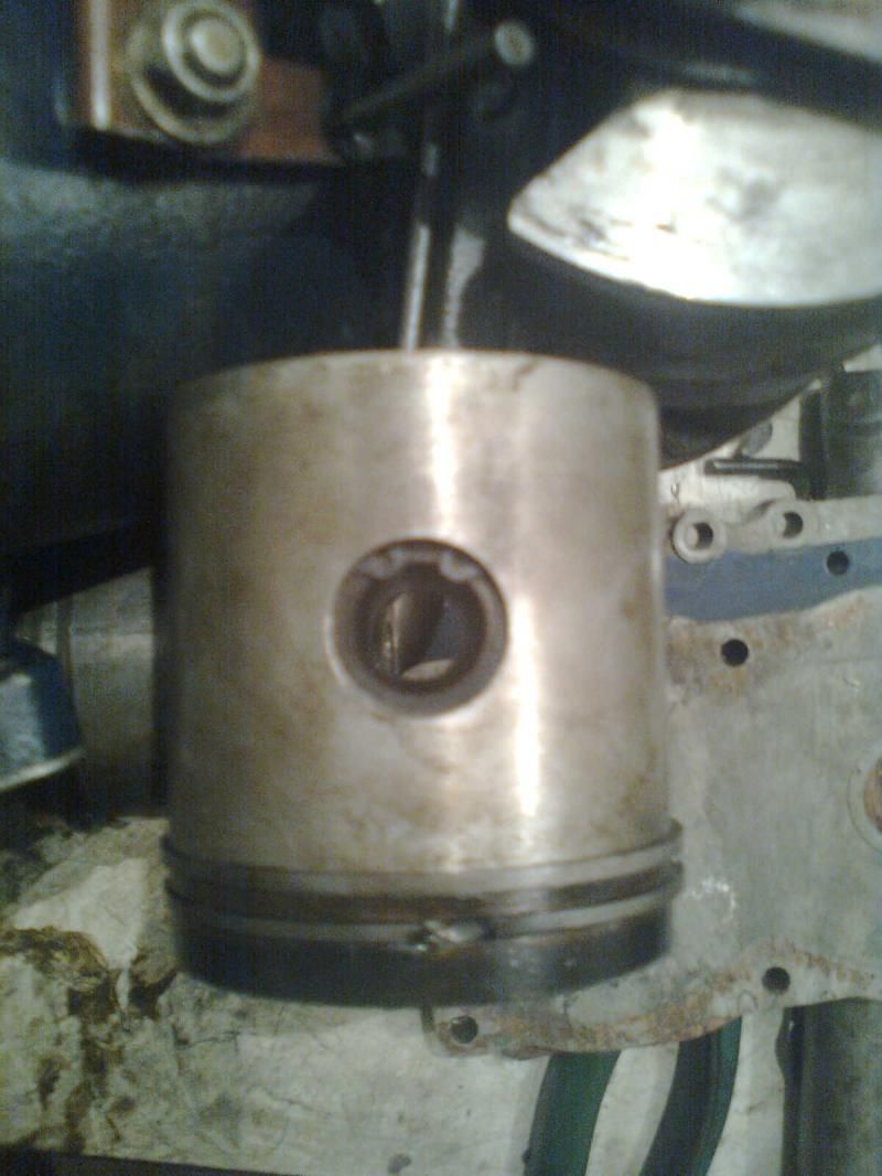

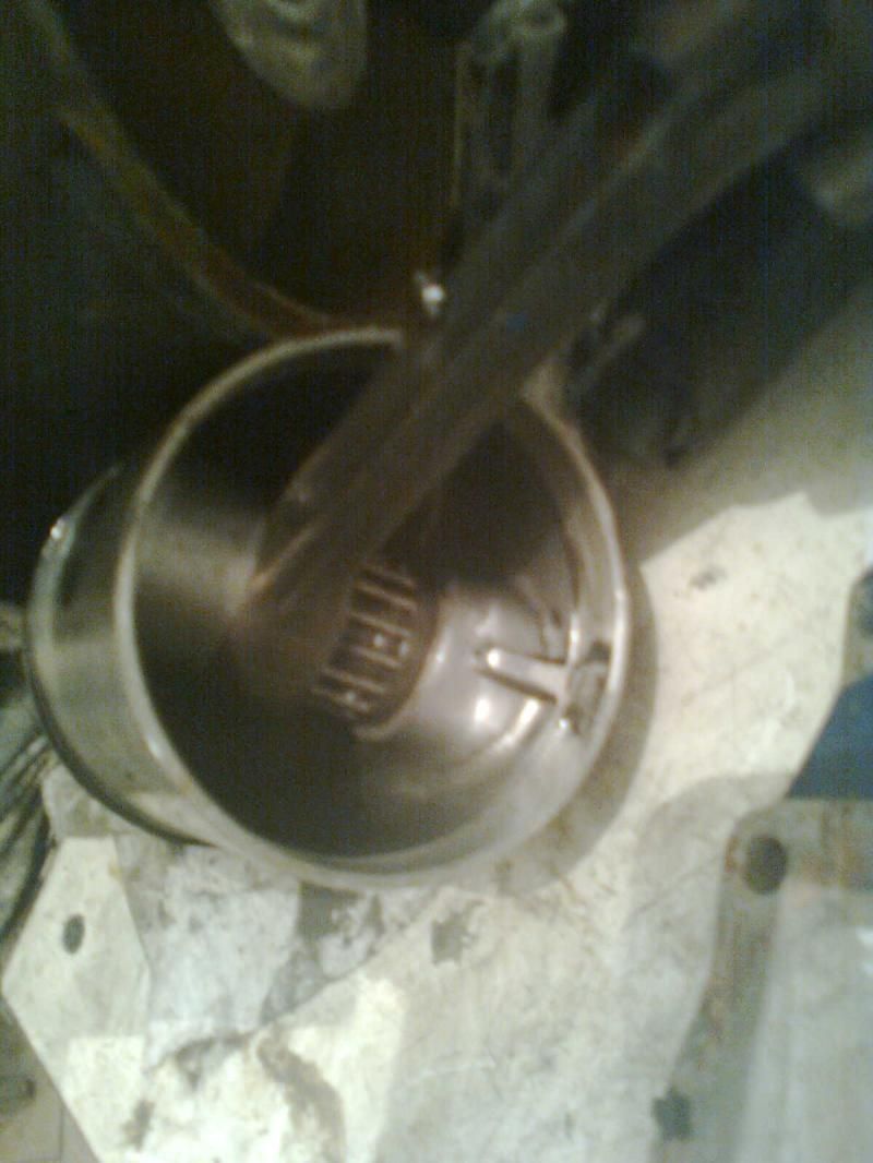

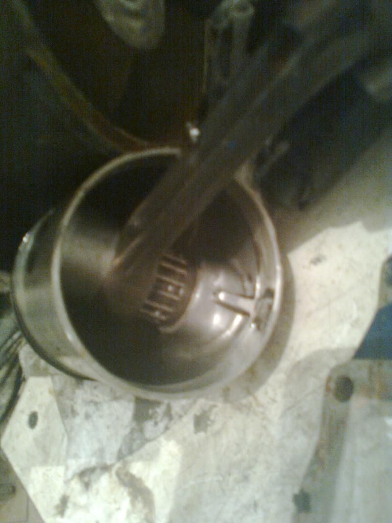

Интересная деталь Пальчики поршней застпорены плоскими кольцами
Диаметр пальца 18 мм тонкостенный
В верхней головке шатуна подшипник

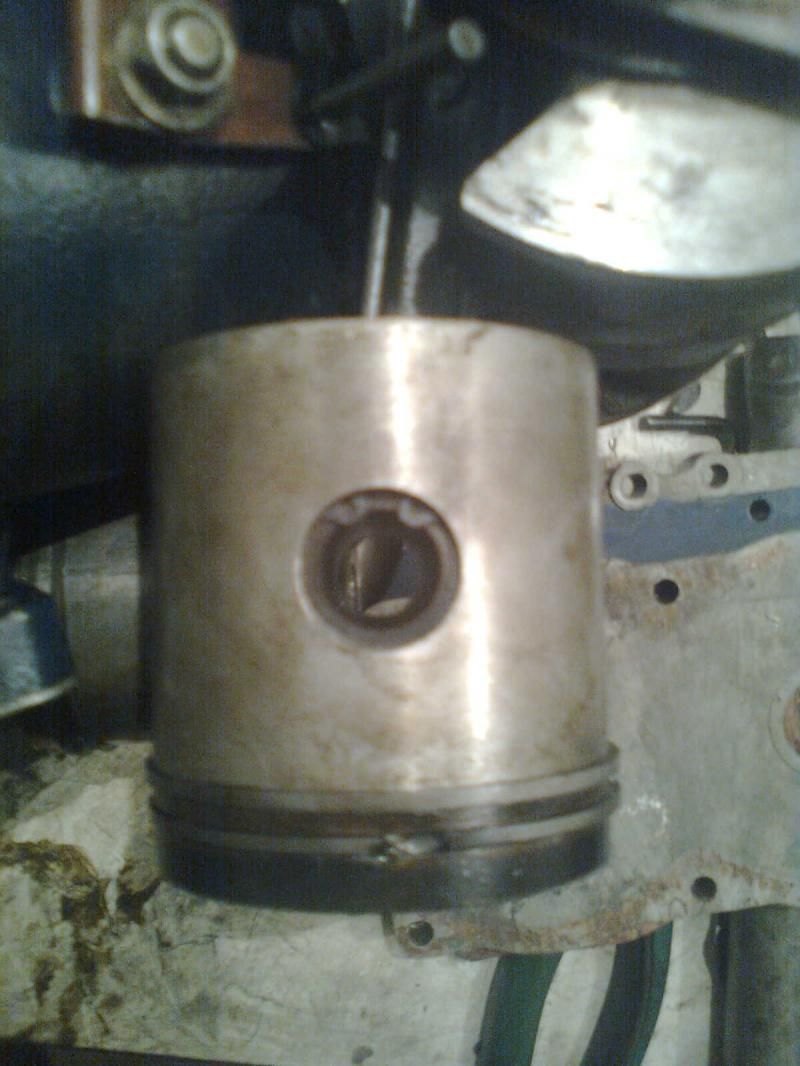

Re: Пращур Волгаря
Поршня не смотря на то,что они довольно старые не имеют "не критичных" потертостей

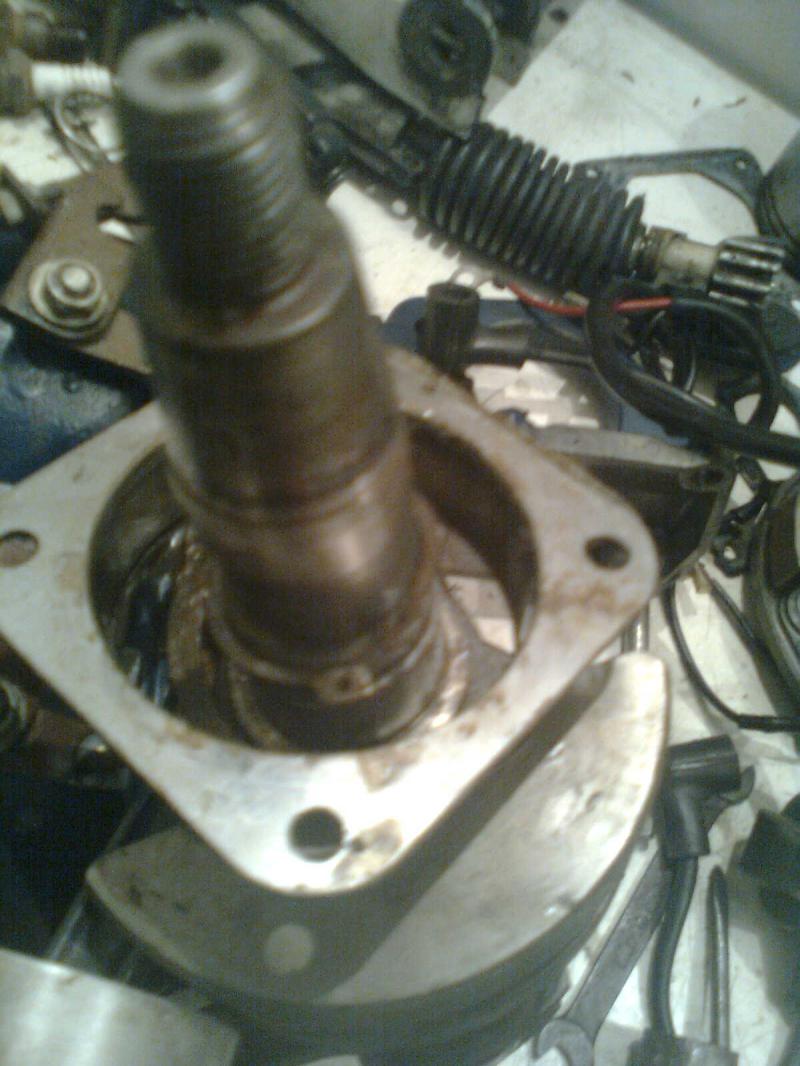

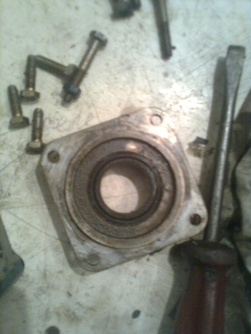

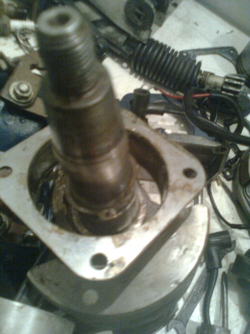

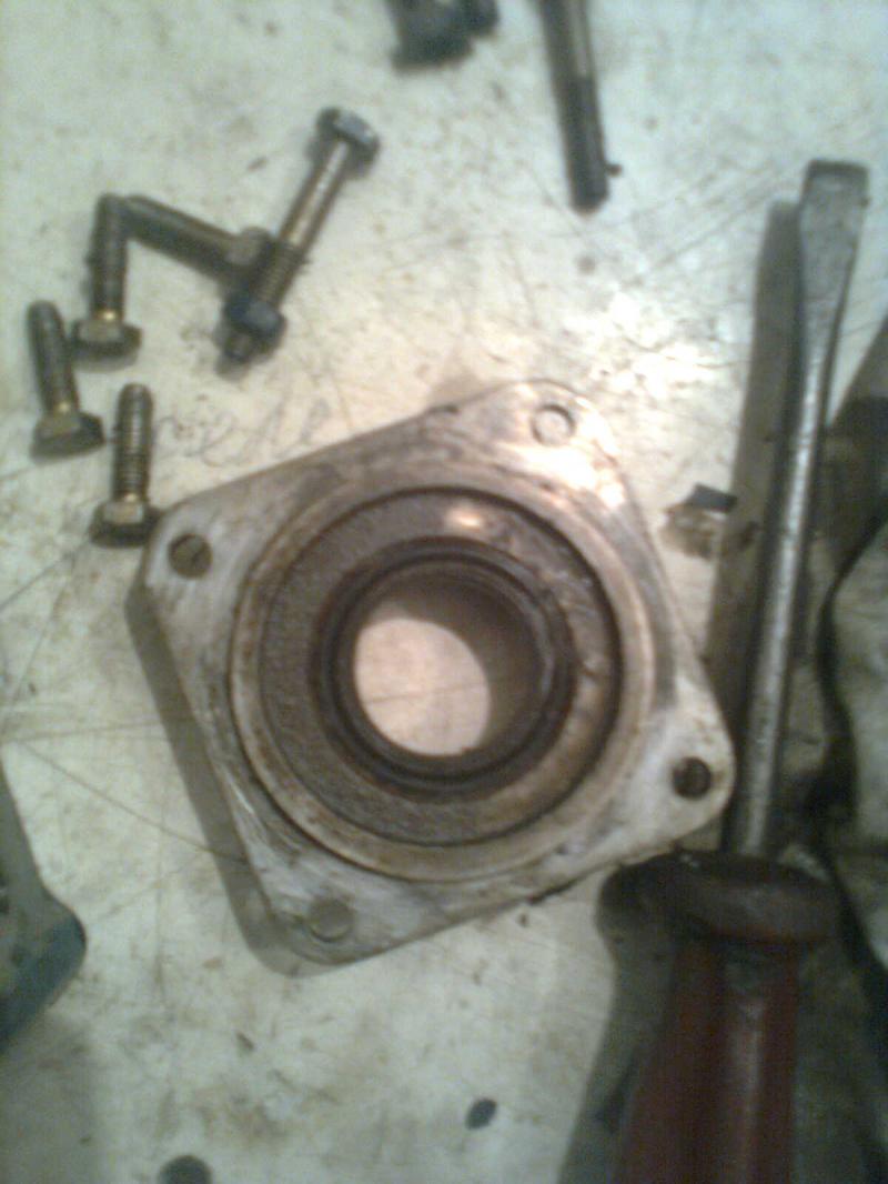

Обойма верхнего подшипника.Подшипник стопоится в обойме ,затем на КВ
На фото подшипник снят Именно снят, а не сбит.

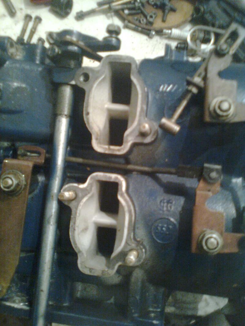

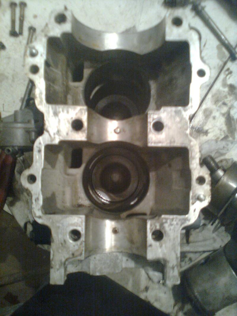

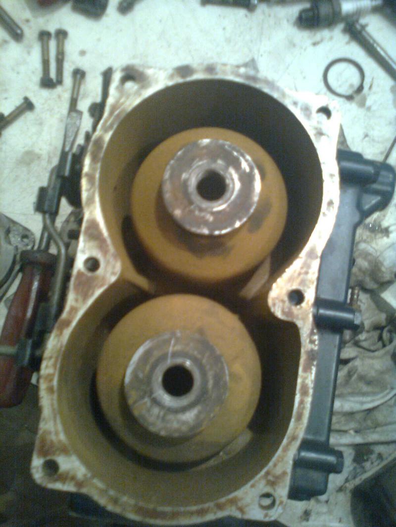

Влок цилиндров

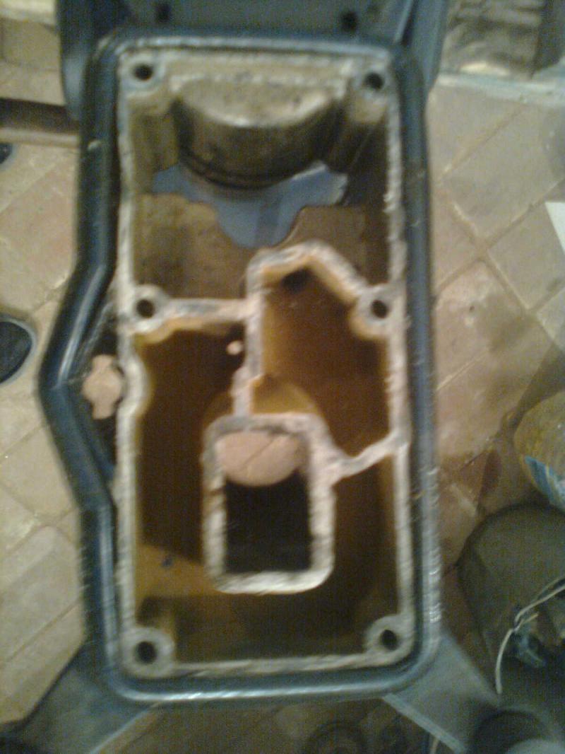

Проставка

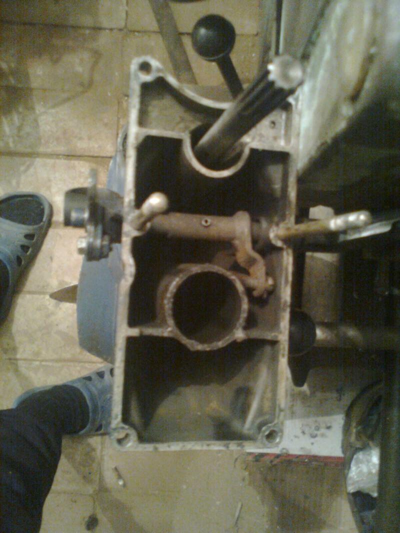

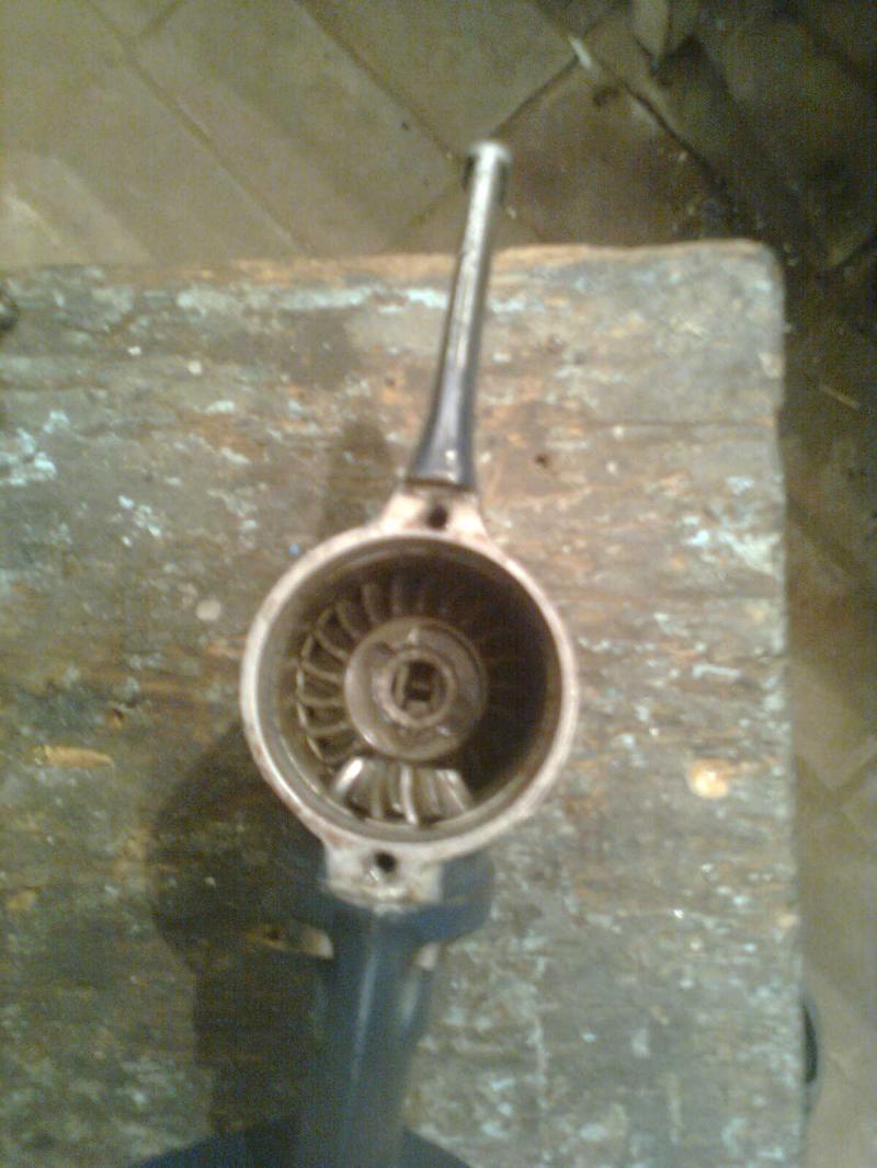

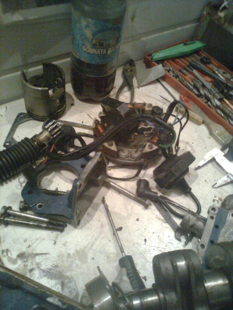

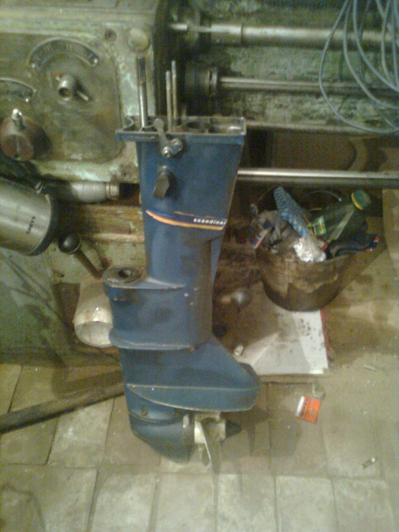

Требуха внутри ноги

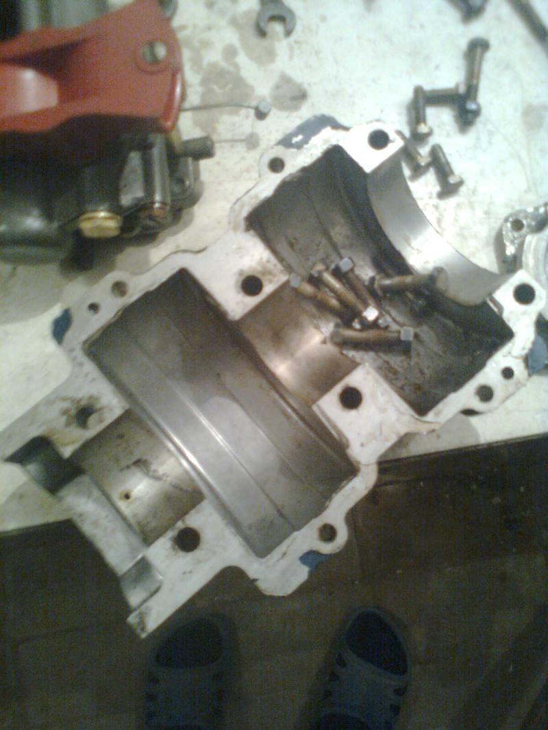

Половинка картера

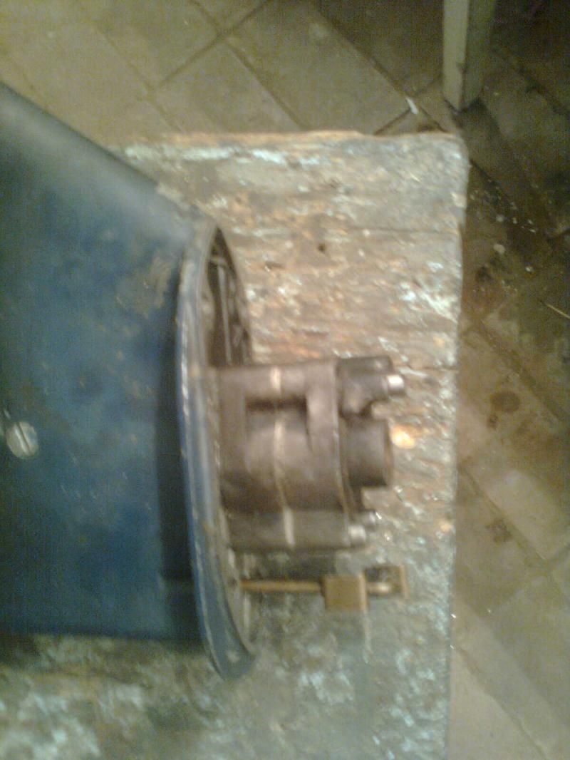

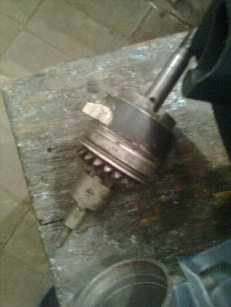

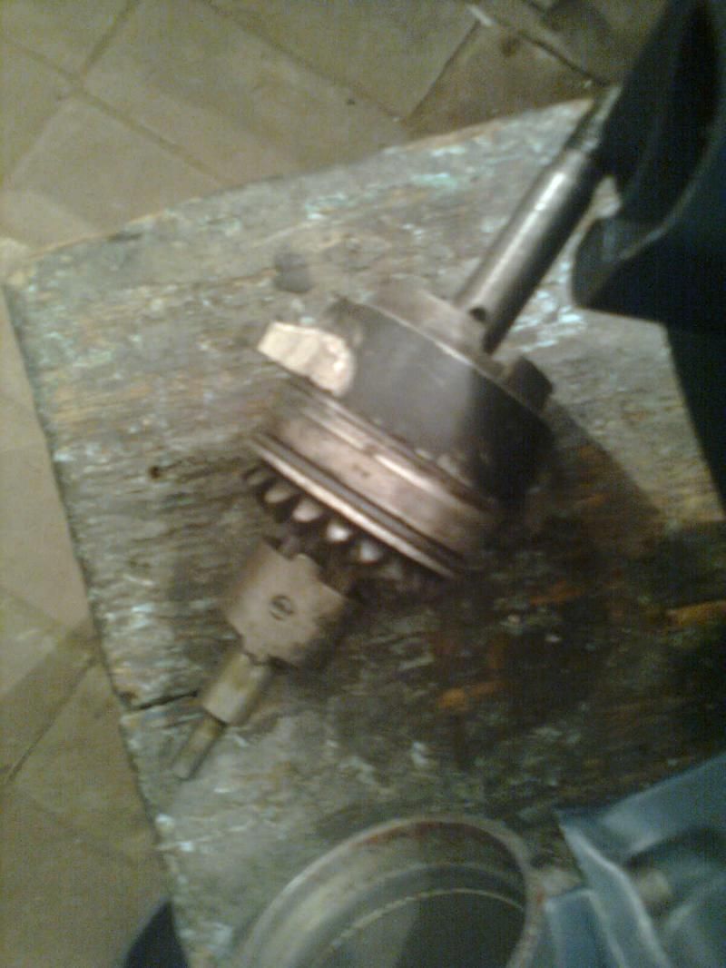

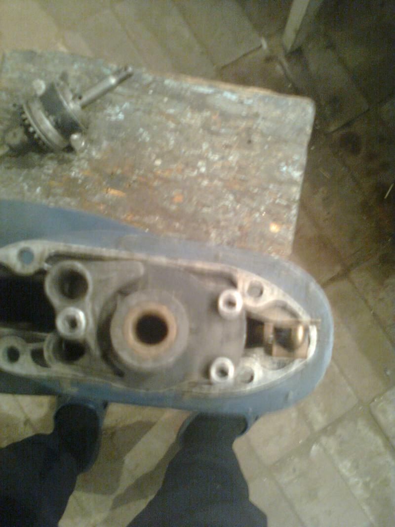

Редуктор с ногой

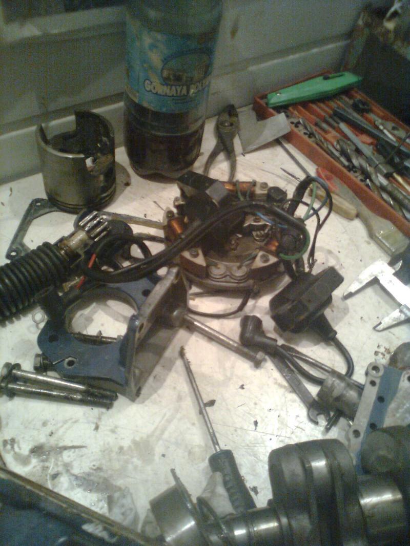

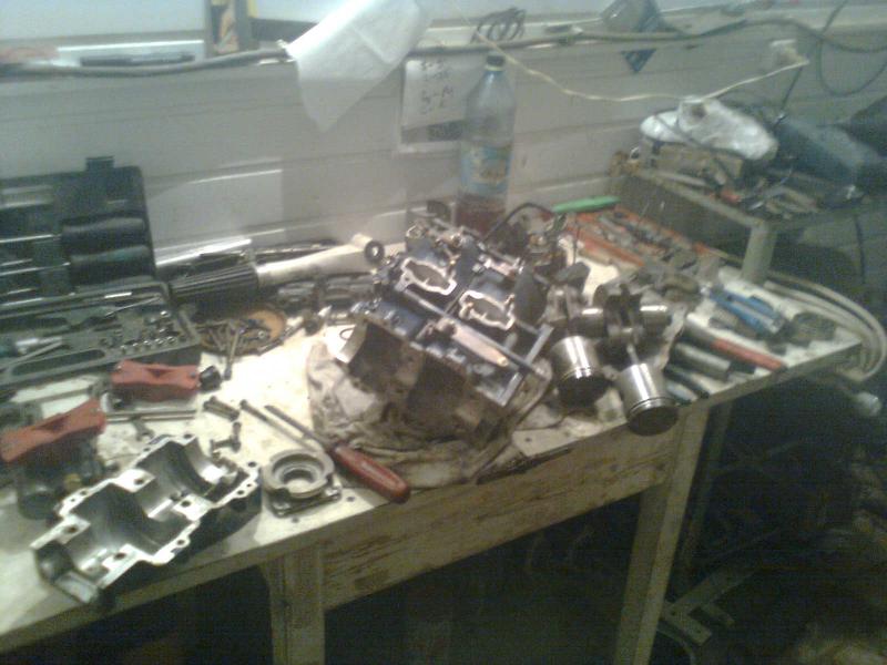

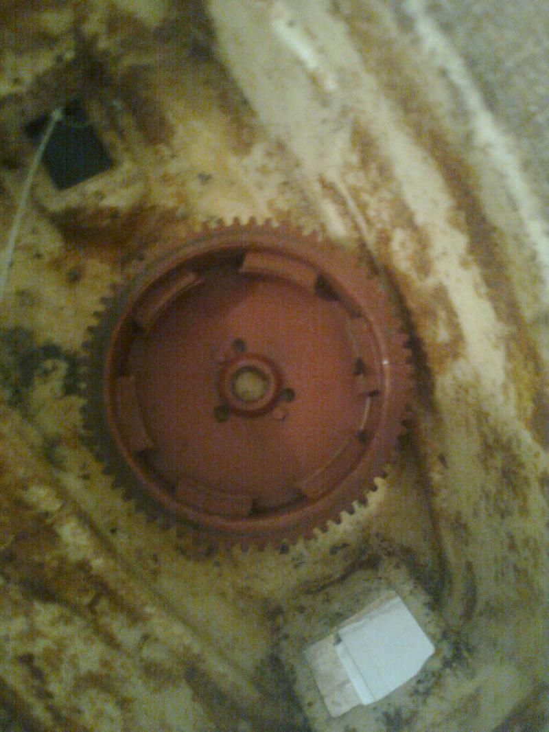

Обидно до .опы. :pardon: "Пилить" нечего.Обойдемся заменой верхнего подшипника КВ и сальника.Корпус сальника расточим под сальник РВ ВАЗа
Крыльчатки ветровские
Да зажигалку надобно на электронку переделать.Маховик шестиполюсной

Редуктор сделан по типу нептуновского с передаточным отношением 1,75
