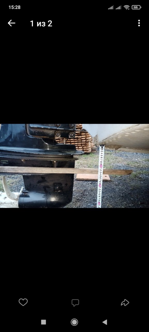

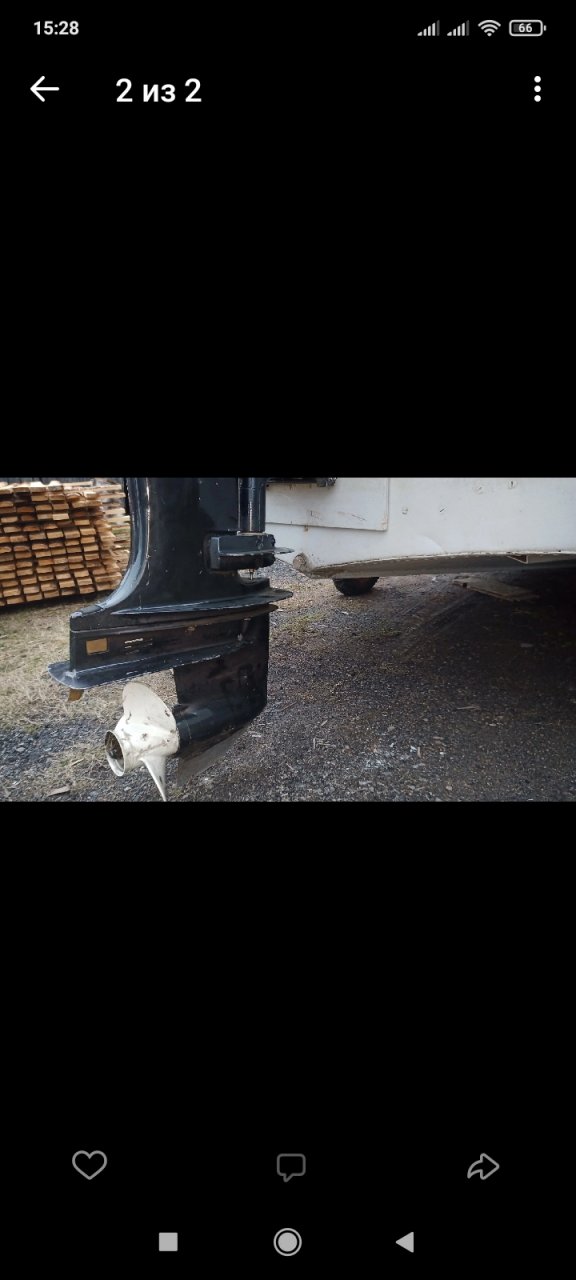

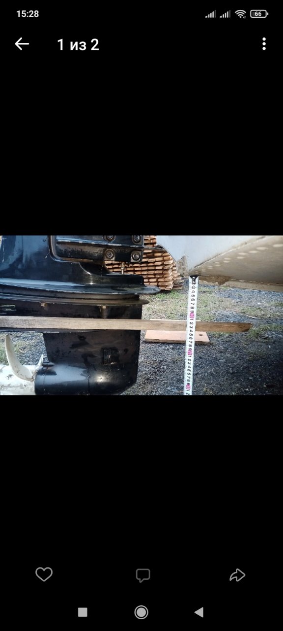

Добрый день подскажите что делать в такой ситуации как можно поднять мотор
А что не так то????? Все так и должно быть.
Откинь мотор на 3 - 4 дырку и будет самый дефке огурец. Или тримом подними, если есть.

Только не 11, а 14см...рулетку я и не заметил.
Ту тогда да, поднимать надо.
Если 4 см то все в норме.
Да, я тож по верхнему срезу рейки глянул.
14 см. ниже. Поднять транец на 11 примерно и все окэ будет.
26 357
1 499
Поднимай транец или меняй мотор.
Других вариантов нет.

Поднять на 10-11 см. Возможно есть запас отверстий для этого (но не факт, фото транца и крепежа мотора надо видеть).
