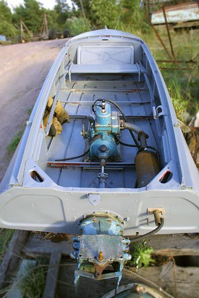

Привет всем форумчанам! так уж вышло,стал я в прошлом году счастливым обладателем комплекта: обь м и вихрь 25. Счастья небыло предела. все досталось абсолютно бесплатно. Месяц провел в гараже- ваял дистанционку,электрозапуск и т.д. все получилось и все работает. в предвкушннии вывез лодку на Ману (живу я с ней рядышком),и тут же столкнулся с огромной проблемой-русла то я не знаю! Попробовал пригласить бывалых рыбаков ( думал пусть они меня покатают,а я в это время на навигаторе дорожки запишу)-не вышло у меня с этой затеей ничего.Результат: неподсчитываемое количество сорванных шпонок и 6 морковок из винтов. Вот таким образом я и пришел к идее - а не сваять ли мне из моей лодки водометный катерок. двигатель есть-2nz fe (фунтик 1300 обьем 88 сил) не так далеко от меня г минусинск,где изготавливают вд. Конкретно интересует вд со щелевым поджатием струи. вот и хочу спросить у грамотных в этом вопросе людей- стоит мне все это затевать или нет? и если стоит-может поделитесь соображениями на тему: как это все сделать. заранее огромное спасибо

Имея комплект ОбьМ и Нептун23 теже проблемы.Следующая Обь только под воздушный винт с мотором от мот.Урал.Условия рыбалки тут (Выбор мотора для Оби).Винт покупной трехлопастной,вес всей установки около 65кг.Водомет тяжеловат со стационаром для легкого корпуса,хотя комбинация головы 30Вихря с водометом мне кажется предподчтительней Вашего варианта.Минусинский водомет эксплуатировал в этом году (шеф в мае припер катер )сделан добротно,рабочее колесо переменного шага,что очень гуд,но вес приличный.

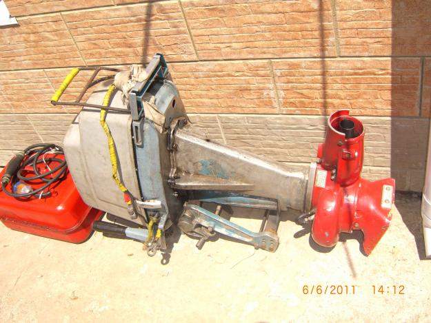

А если водомёт подвесник? На Вихри тоже насадки есть. Думаю не дороже станционарного выйдет.
Докер прав, места-то и так мало
Фотку из инета спёр :roll:
Пы.Сы. Ещё вот topic3021.html

спасибо парни за ответы, но уж больно мне не хочется навесной мотор! все видели картину "бурлаки на волге" ?летом в такую попу с братом попали(последствия я описывал), так мы еше и лодку в общей сложности километра 2 тащили. как дураки на мане! знакомый где то в канске купил такую же обь м со стационаром(двиг.волга,вд канский не щелевик. так он лазит там,куда на пвх с навесным водометом и соваться боятся! места в той лодке для двоих предостаточно(мой мотор в добавок-ощутимо меньше чем от волги).
спасибо. но подвесник я точно не хочу. импорт кусается,а после нашего 2 недели руки отмываешь. высмотрел тут в нете питерский водомет( вроде специально для мчс делает какая то кантора). весь корпус вд крепится за транцем,а в лодке только мотор. система любопытная,но и цена не смешная- что то в районе 300 тыр.

13 л. с 3500 об/мин. двухтактный, двухцилиндровый. Объём двигателя 560 куб. см. Степень сжатия 5.7.
Если этот двигатель используют на рыбацкой лодке водоизмещением 450 кг, то он обеспечивает скорость хода около 20 км/ч, на туристском катере (четырехместном) — до 32 км/ч, на стандартной Казанке с водометом и 1 чел. — 32 км/ч, с 4 чел. — 27 км/ч, развивая упор на швартовах 115 кг.
