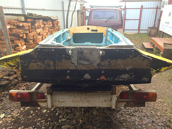

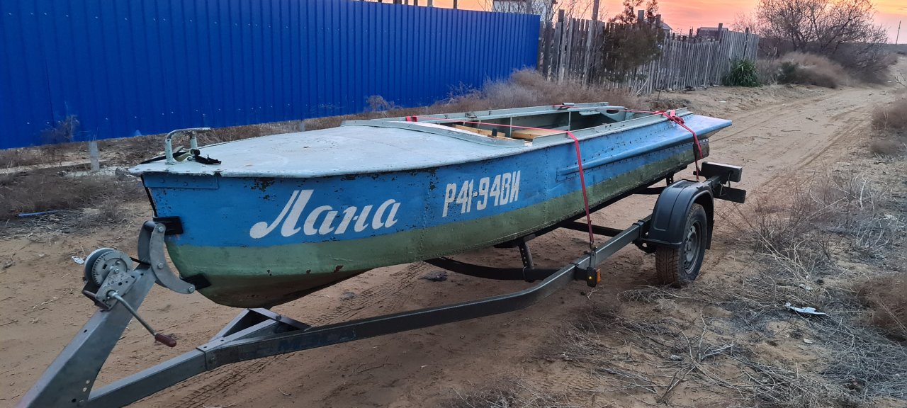

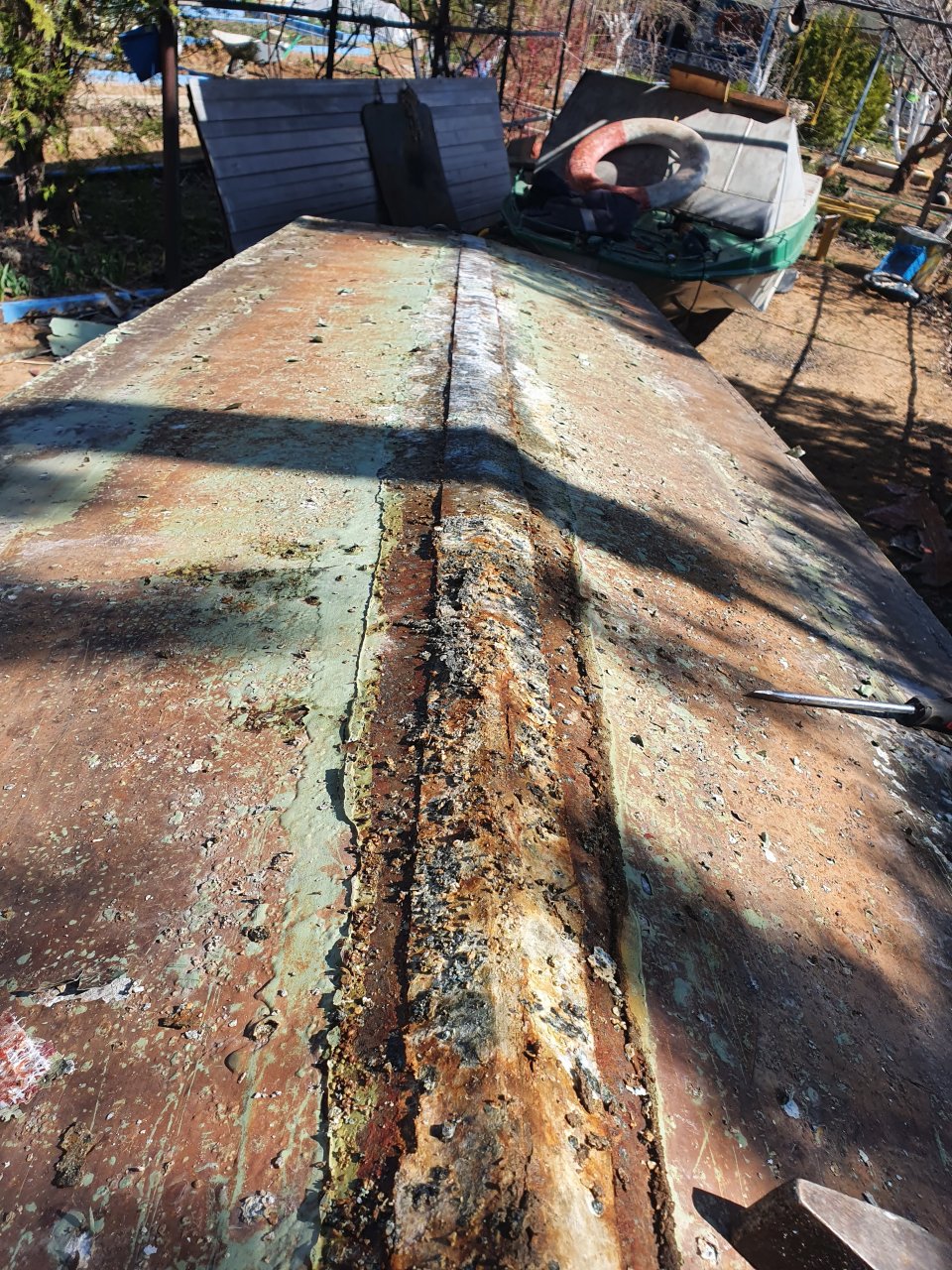

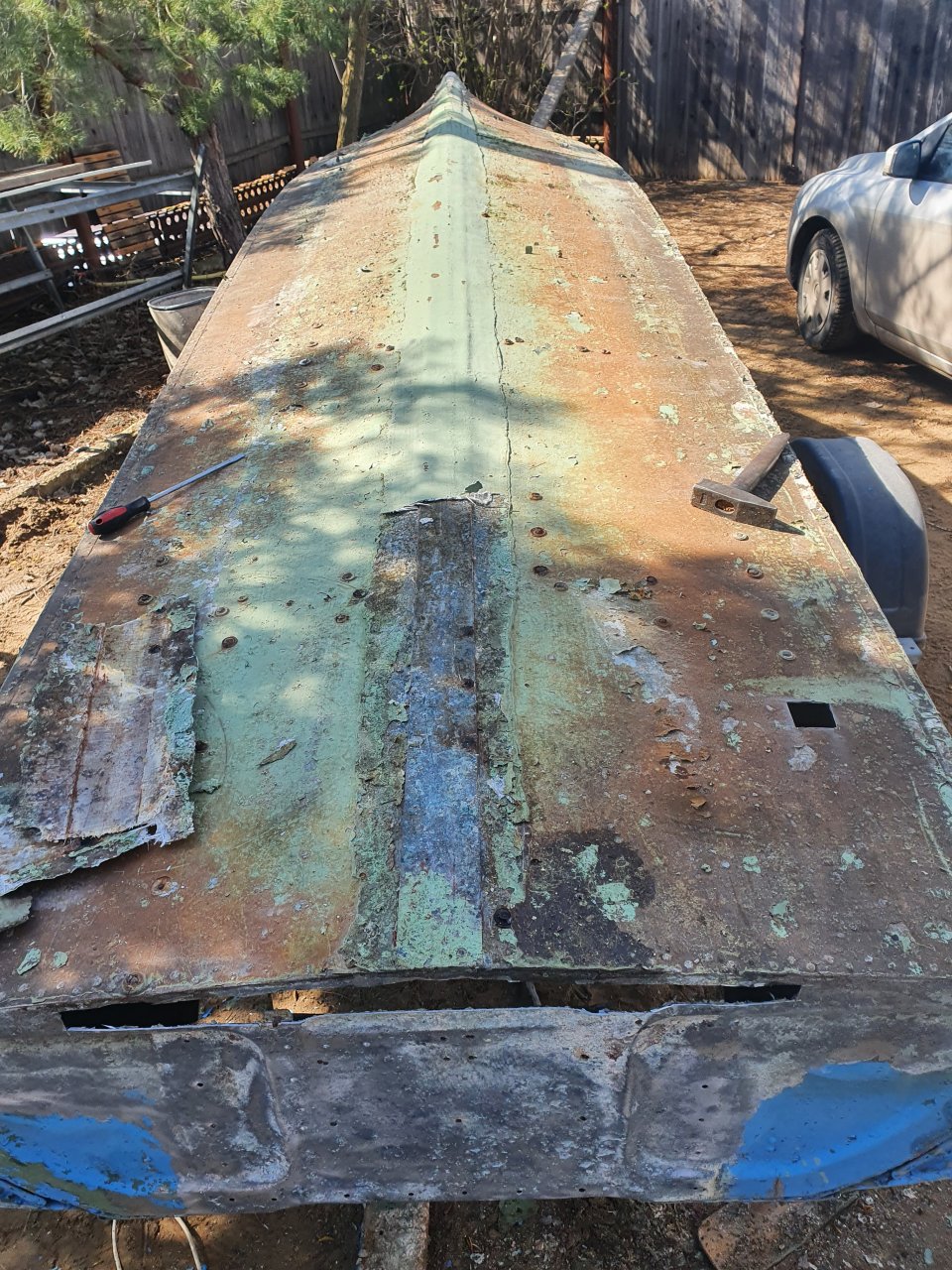

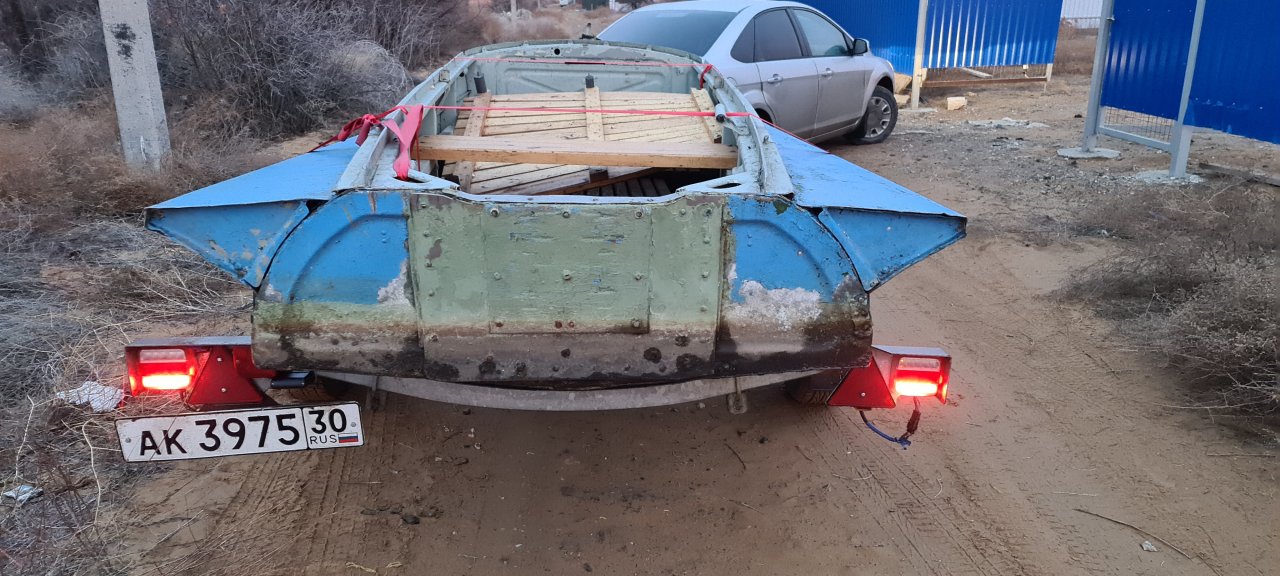

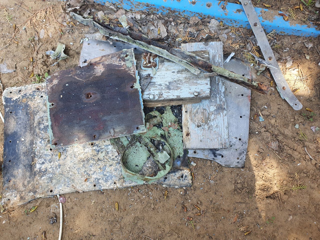

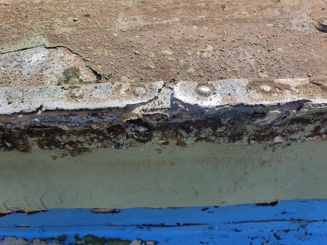

Всем привет! Купил в 20м году лодку, ездил за ней аж в Волгоград. Состояние лодки на первый взгляд было ничего, НО при детальном рассмотрении оказалось, что лодка при смерти:hahaha:. Ну да ладно, купил значит надо делать:lodka_2: Лодка течёт, киль был в пластике, все на болтах чёрных на транце какой то деятель прикрутил уголок из чёрных, ну и естественно всё сгнило до дыр. Теперь из плюсов, були ровные, ну и всё. Начало процесса оживления сего хлама:hahaha:

Делись фотками. Всем интересно. Ну и советом многие помогут обязательно.
Удачи!

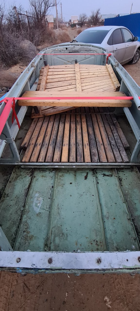

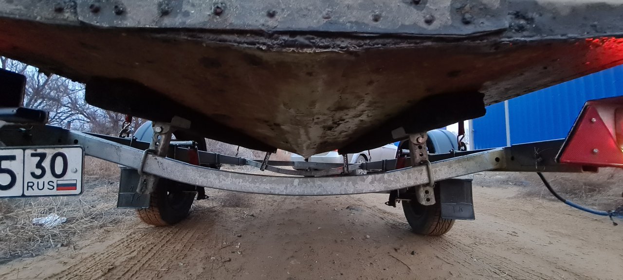

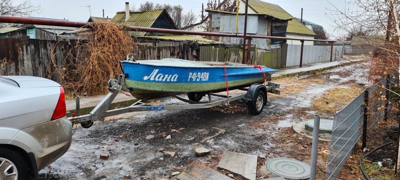

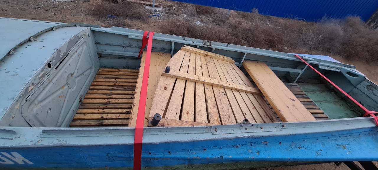

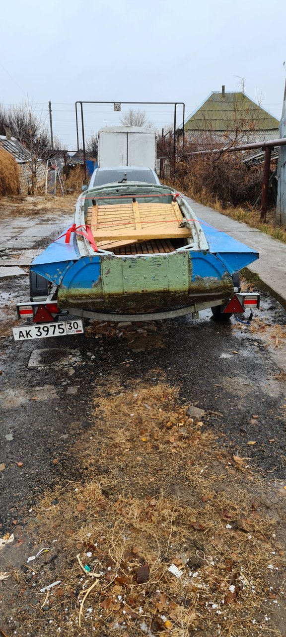

фото с момента покупки, купил я её за 20 тыс рублей. с документами б/н

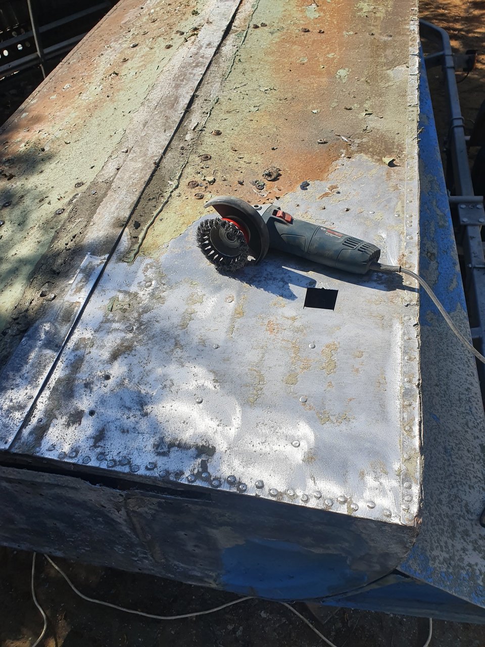

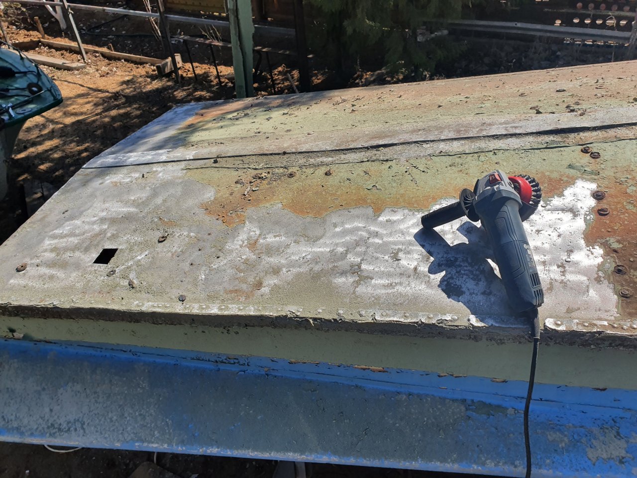

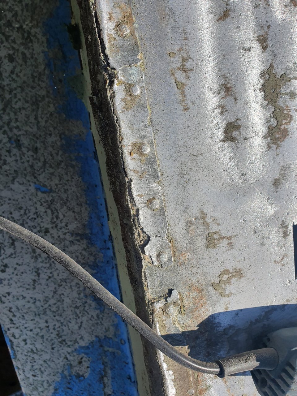

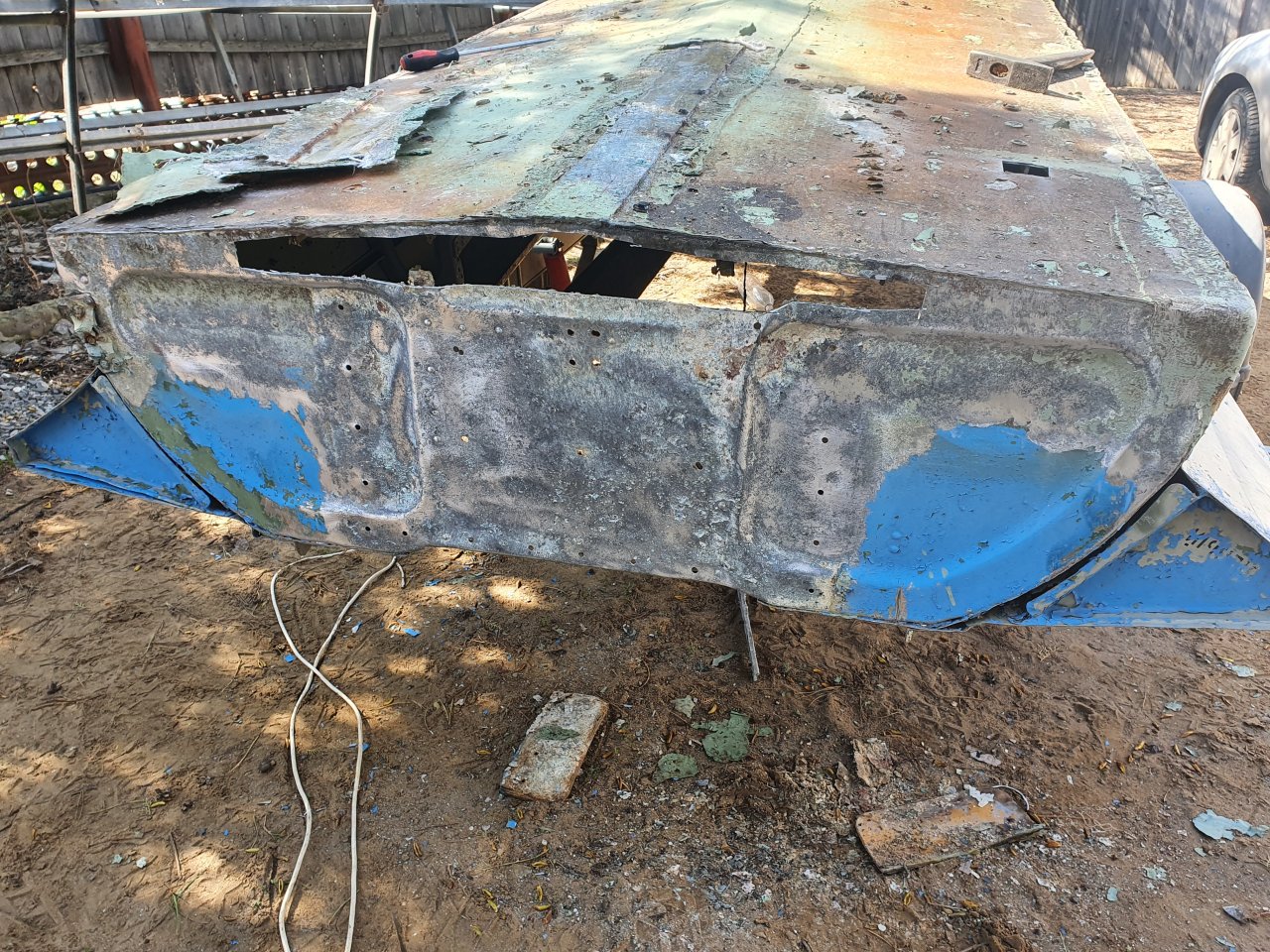

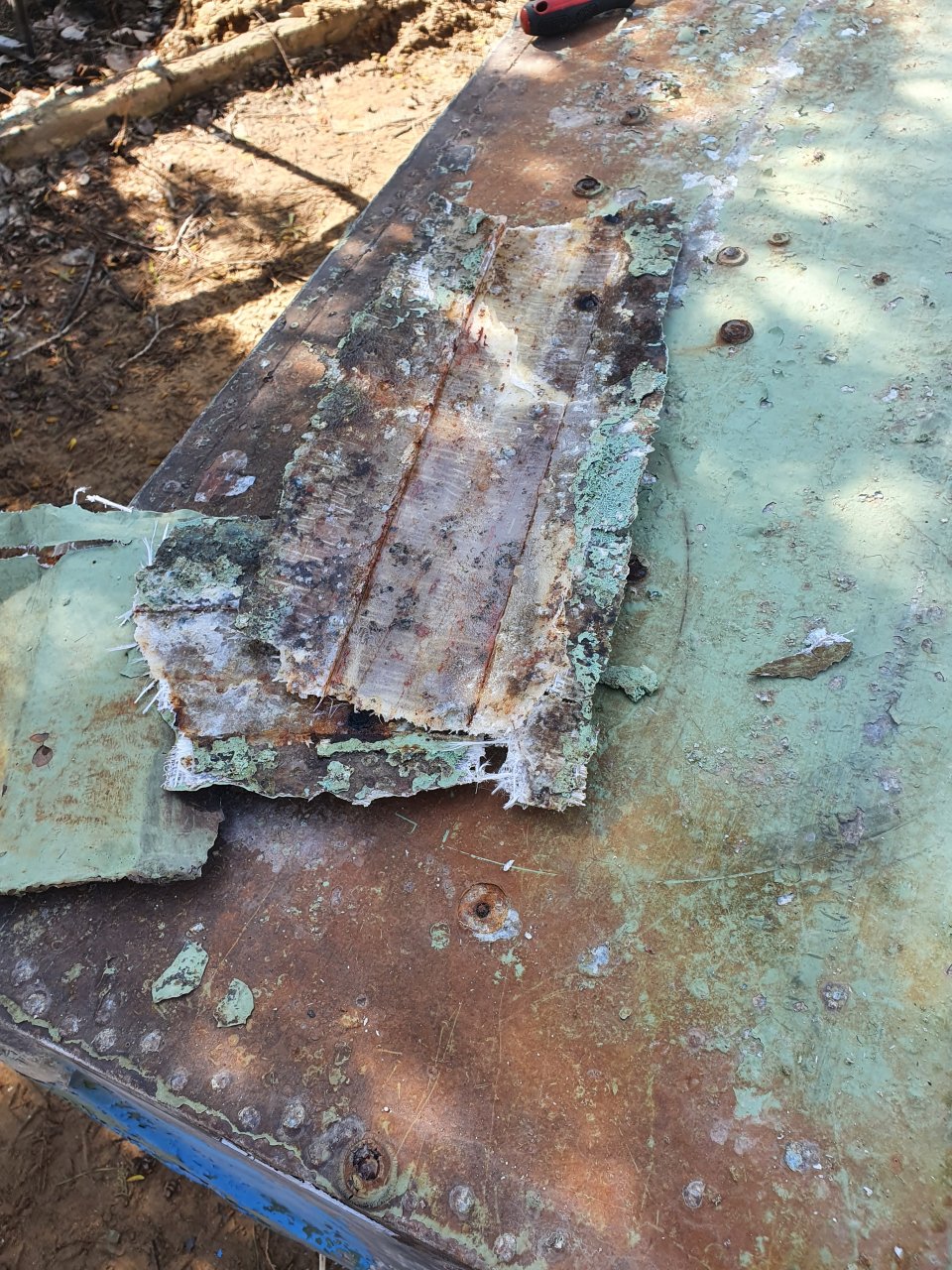

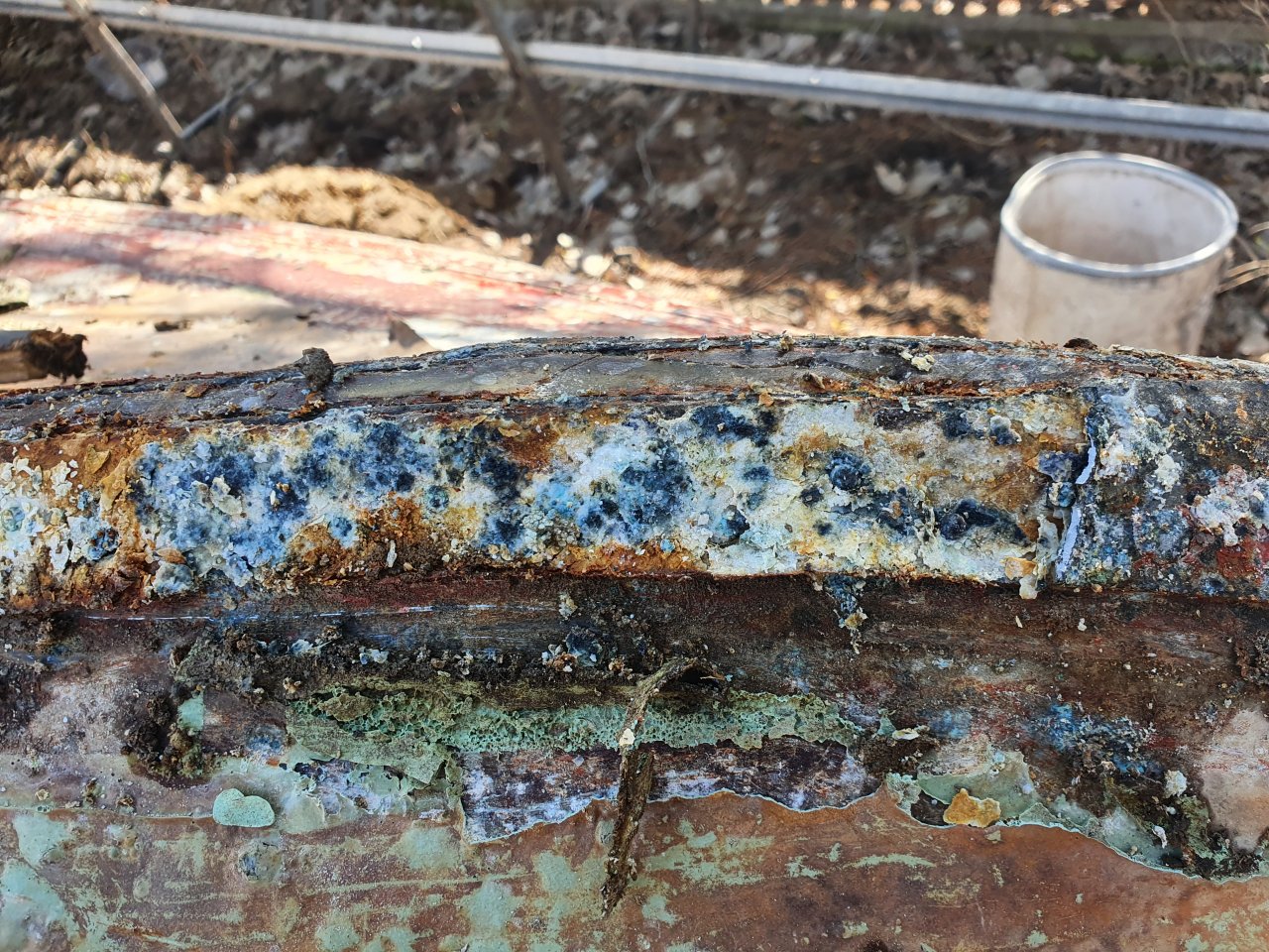

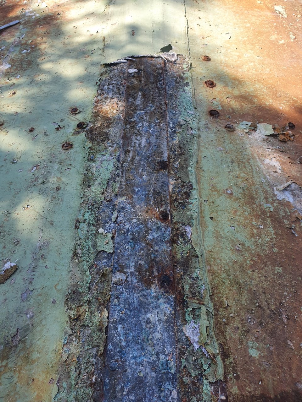

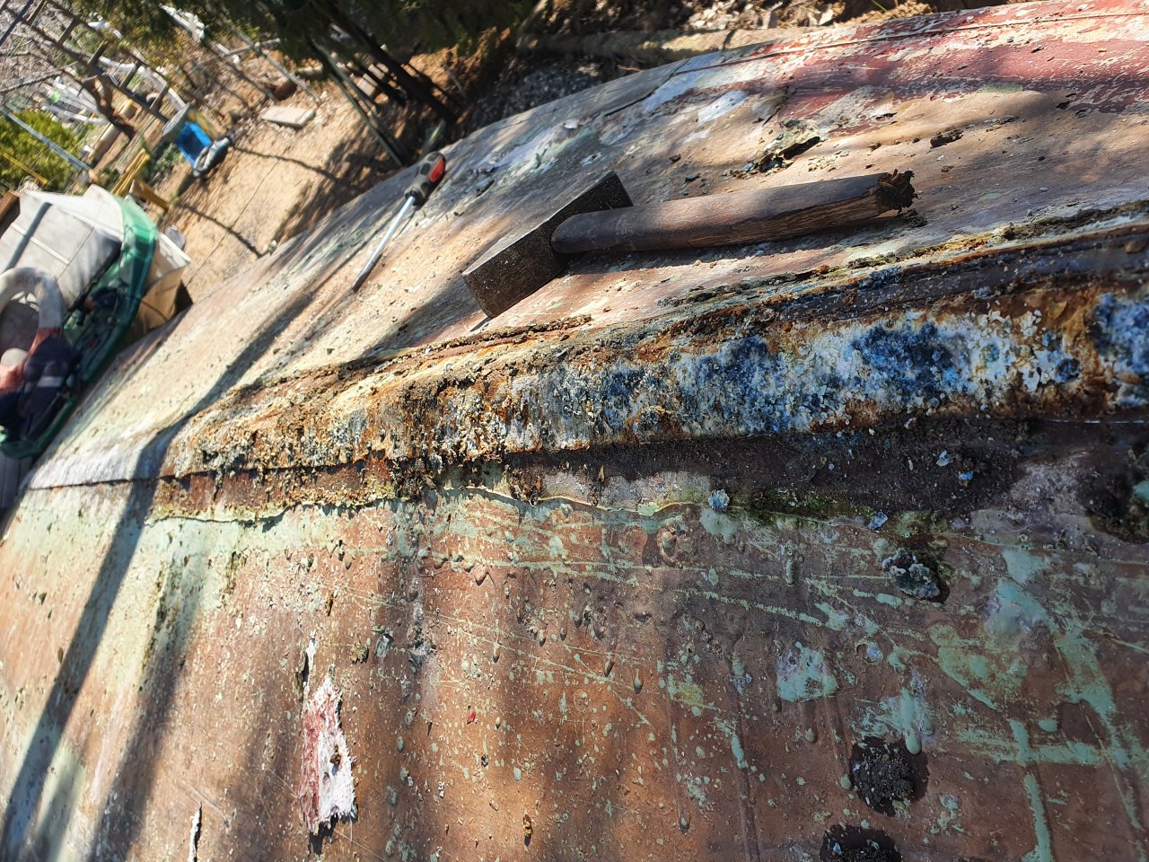

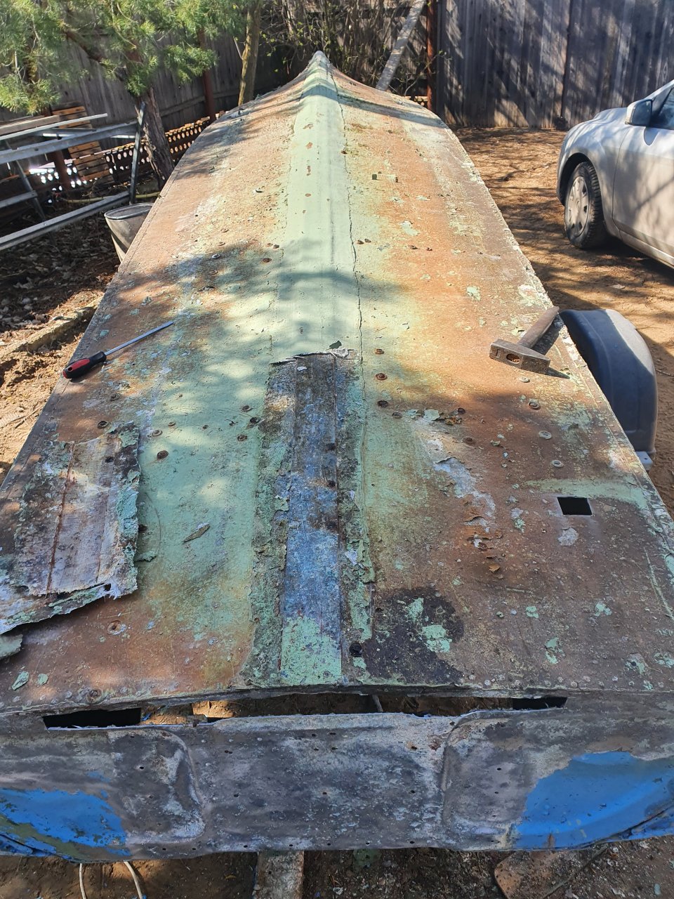

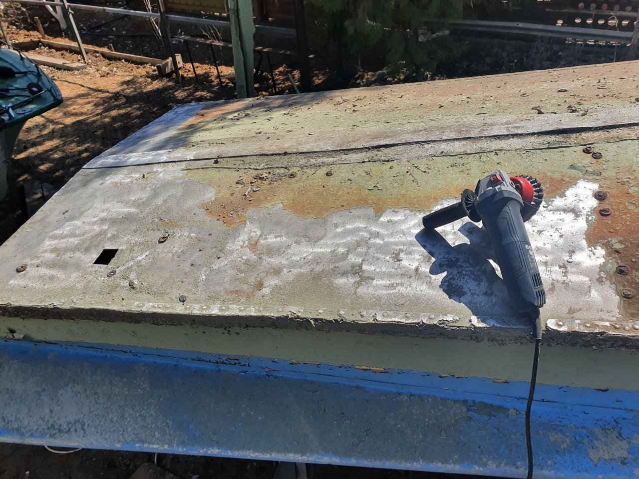

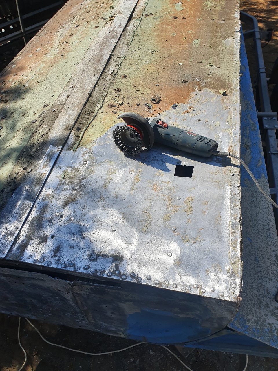

Начал зачищать краску кор. щеткой, хуже уже все равно не будет:hahaha:
Лодка покрыта какой то резиновой краской под которой естественно всё окисляется и гниёт.

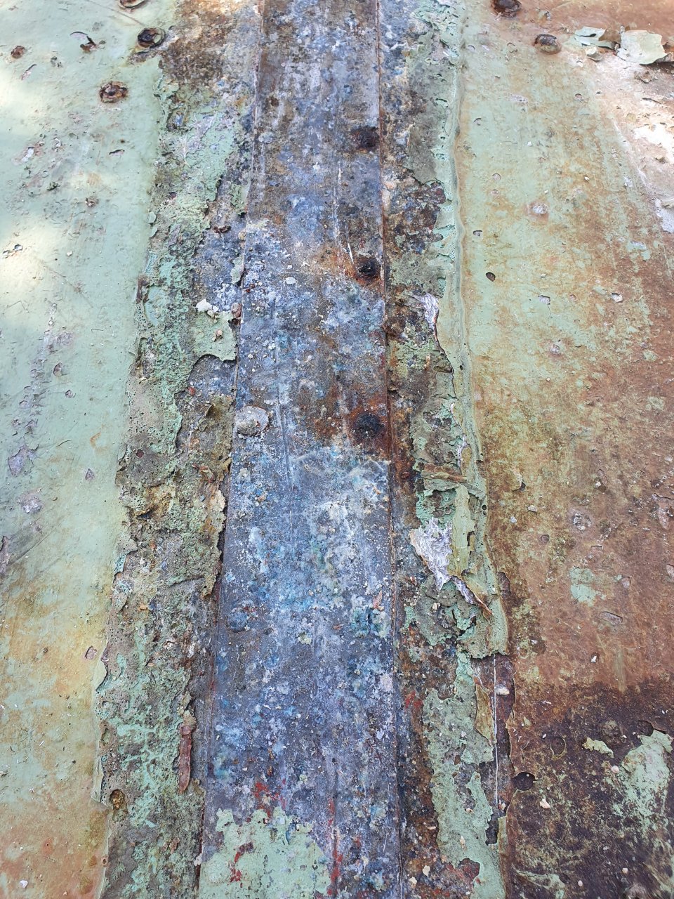

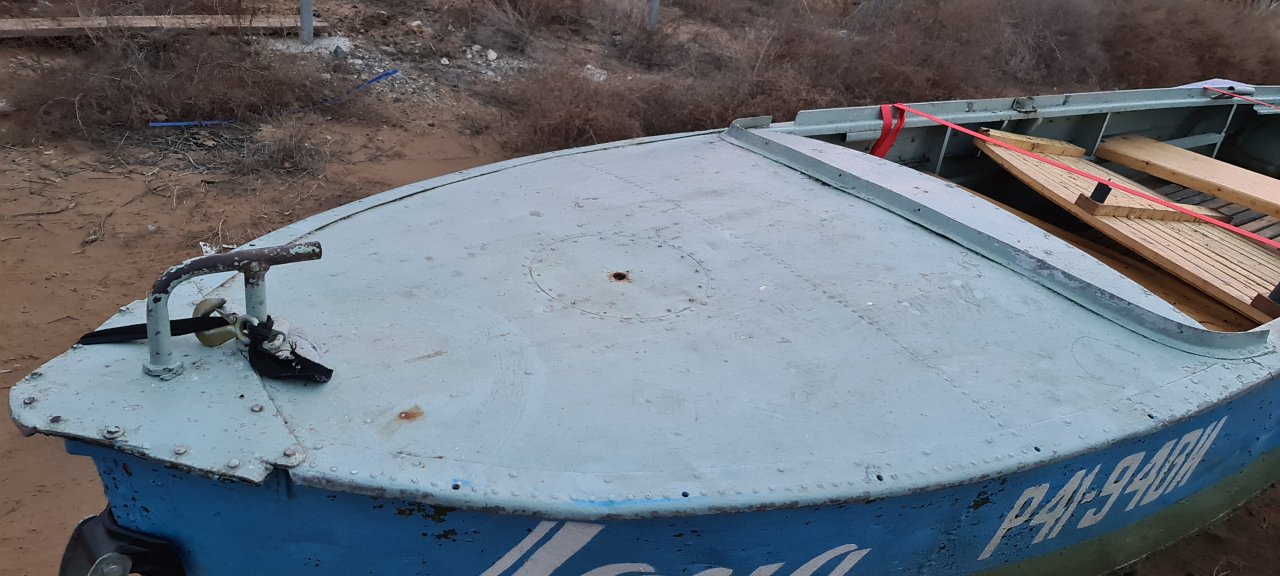

Второй раз вижу, что були выше того как на заводе ставили
Ни кто не знает зачем?
Состояние конечно, аховое

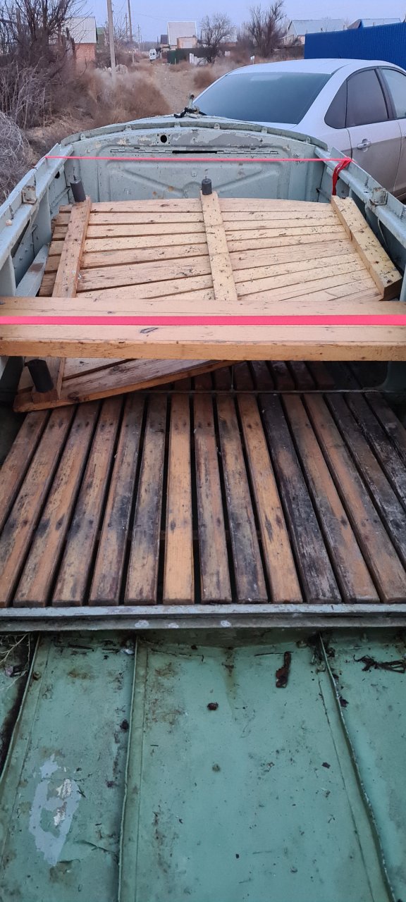

У меня вот так були стоят. Видна разница.
226889
Состояние - просто жуть!

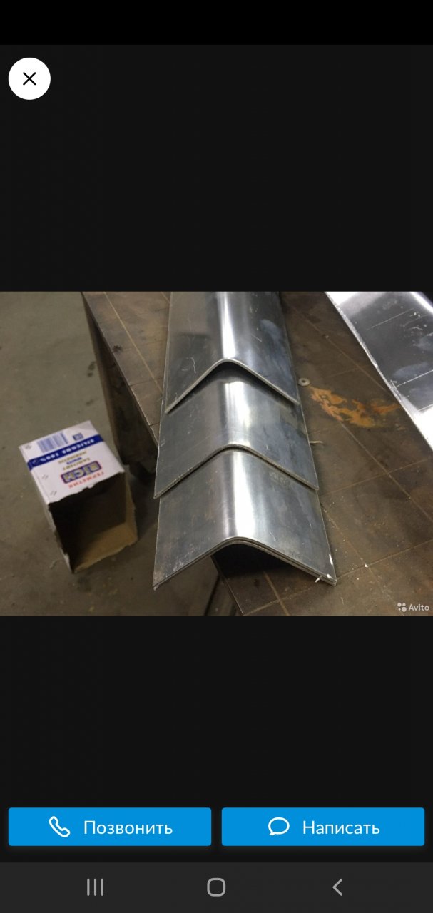

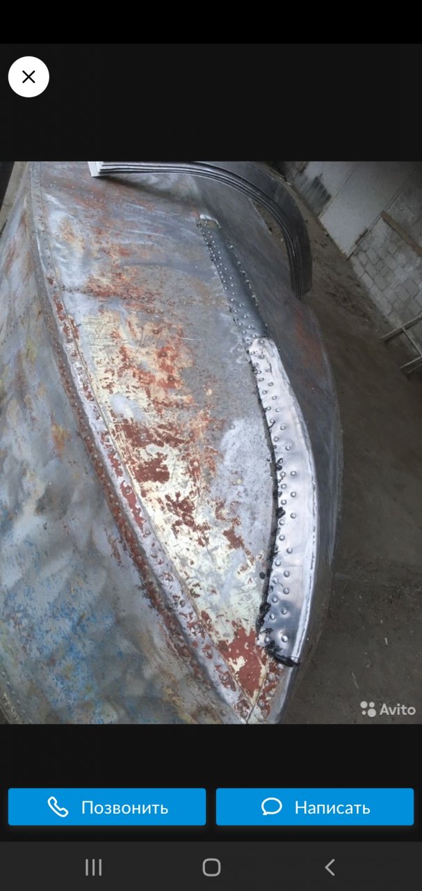

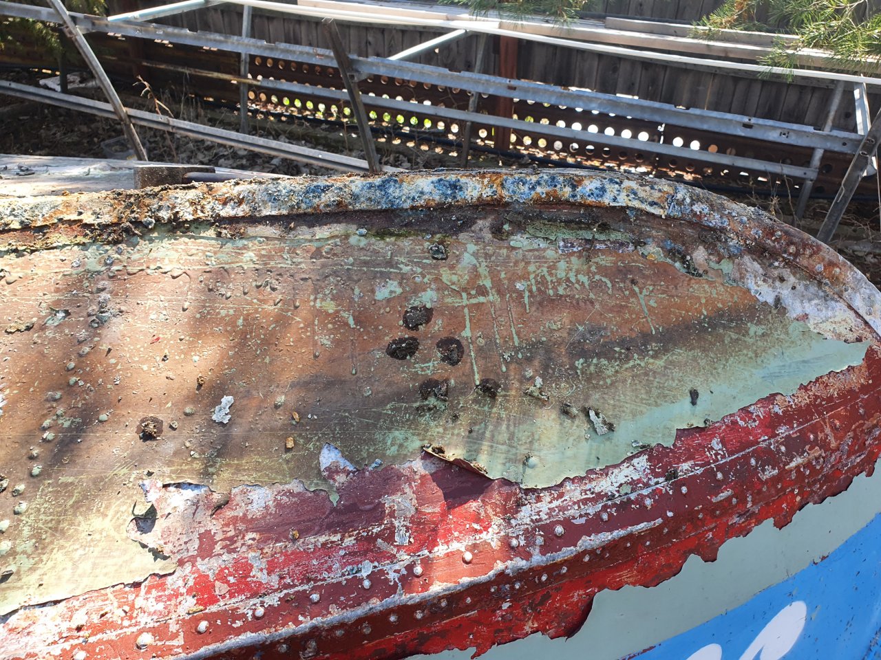

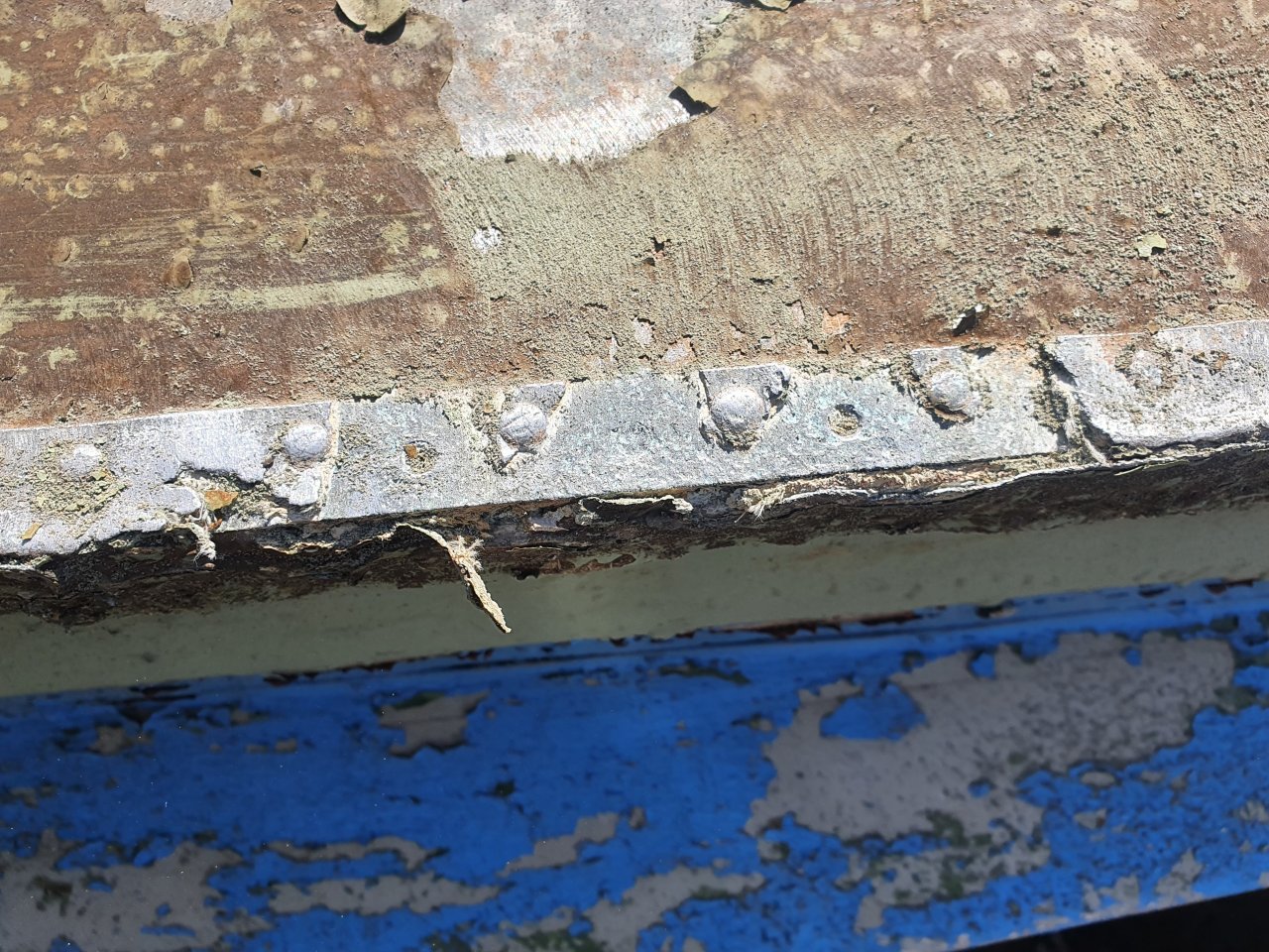

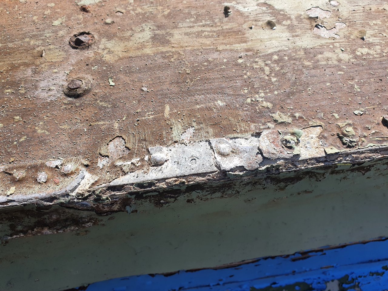

Нашел человека в Волгограде который делает килевые накладки, скулу, форштевень. хочу заказать новые. Это весь ужас высверлить удалить, всё зачистить и на стекольный герметик заклепать новые
Какой нафиг стекольный герметик, еще строительный скажи
Полиуретановый шовный герметик

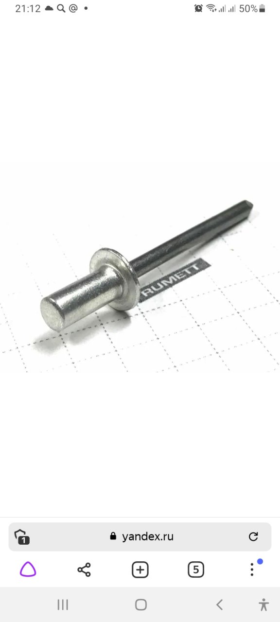

вопрос можно ли клепать на вытяжные клепки со стекольным герметиком?
у вас есть человек с Енотаевки, зовут Николай, он занимается ремонтом лодок, у него есть в продажи хорошие усиленные форштевни.

Возьми полиуретановый, не прогадаешь
И по цене, от стекольного автомобильного-подешевле и понадежней будет
Друг клепал на вытяжные глухие-два сезона, полет нормальный

Что такое вытяжные глухие?

Дальнейшая клёвая накладка проще и кпк следствие дешевле
А можно и самому сделать, форщтевень тоже у Николая хочу взять-если цена устроит

От марки зависит, но к ним еще и клепальный молоток надо
