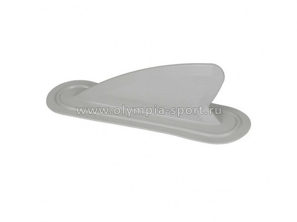

Подскажите решение проблемы. Ставить Киль-плавник (курсовой стабилизатор)? А как его поставить прямо, что бы выровнять курсовую устойчивость?

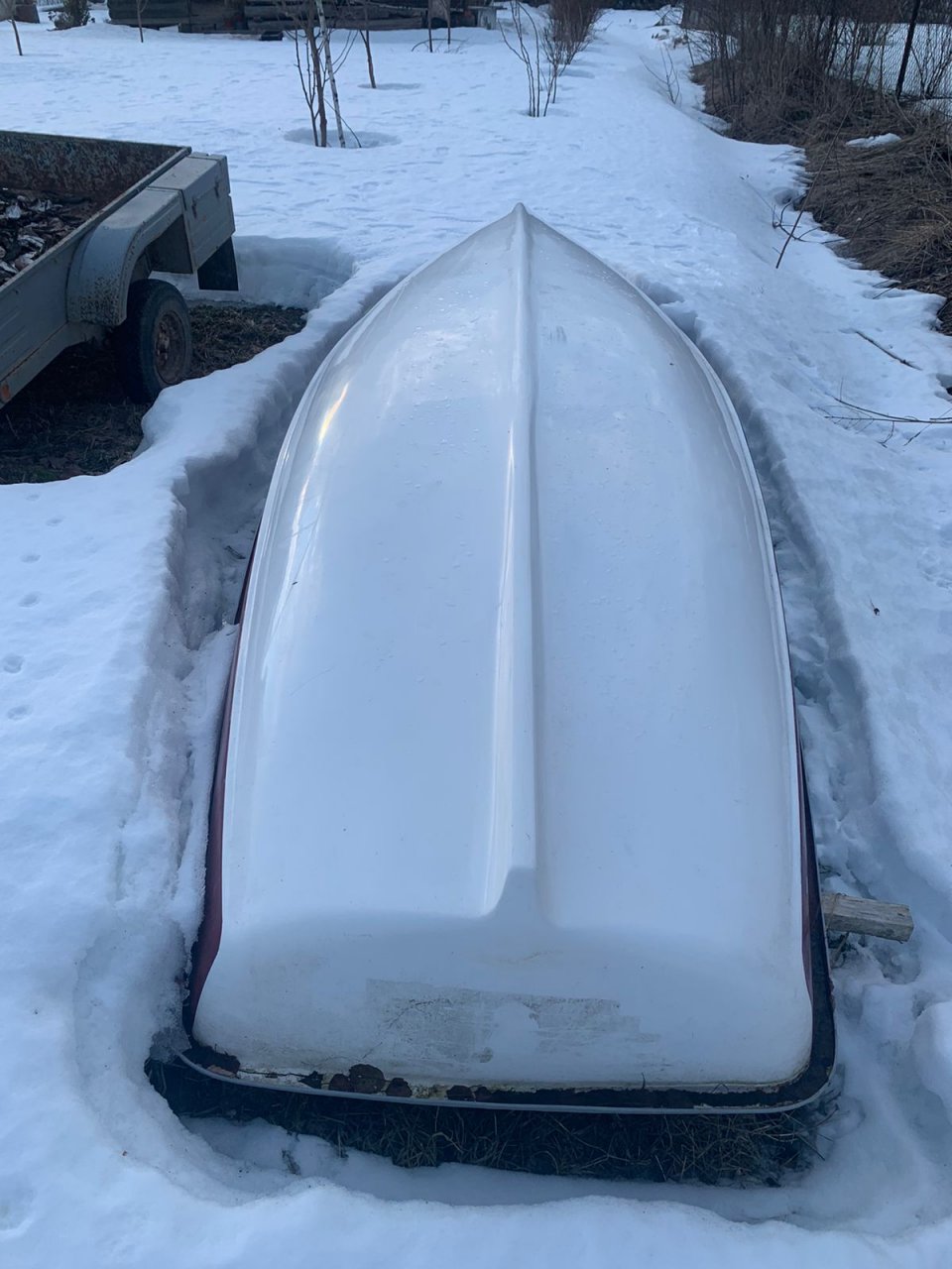

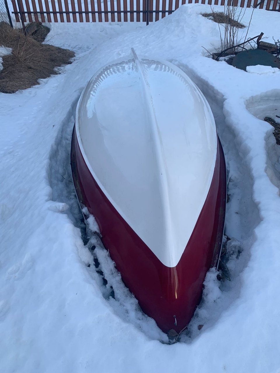

По фото, мне показалось, что киль дугой. Хотя, может, фото искажает.

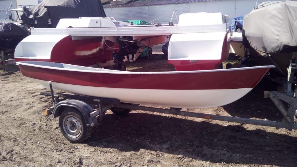

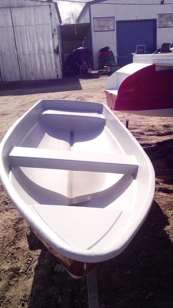

Лодка называется "Пелла" второй выпуск. Лодка удачная, но не такая известная, как первая "Пелла" и третья - "Пелла-фиорд".

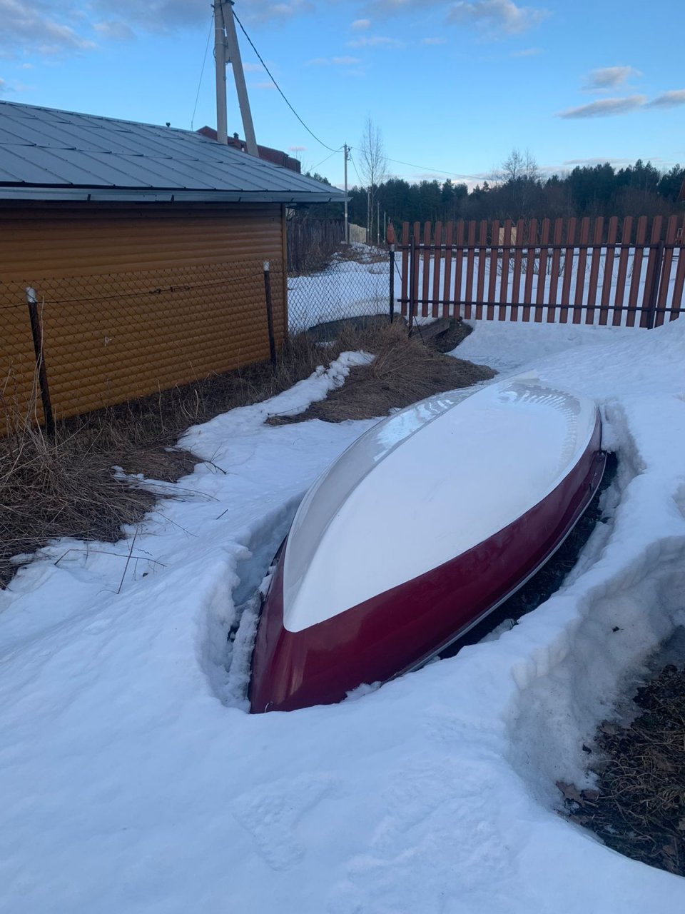

Судя п тому, как высоко производители ставят среднюю банку, матрицу ребята не покупали (не знают установочных размеров), а сняли с лодки... Вот здесь и может лежать зарытая собака ; если та лодка (оригинал) лежала на боку у забора несколько лет, то форма одного борта деформировалась по любому и дефект перешёл на матрицу. Вот она и кособокая уродилась. Посмотрите повнимательнее с верху.
Это моя версия.
Моя такая же не виляет.

В общем позвонил производителю лодки, все объяснил! Говорит таких проблем ни у кого не было! Его вердикт; лодка либо лежала не правильно, либо усохлась ( деформировалась) с одного борта от солнца. К слову сказать она действительно одним бортом к солнцу больше лежит, 2 года! Что он предложил: наклеить к килю железную пластину, что бы она выступала сзади сантиметров на 10, с низу выступ не нужен говорит и загибать ее пока лодка не будет держать прямой курс! Если лодка влево поворачивает, то пластину с правой стороны киля и поворачивать ее на право
Честно говоря, отмаза продавца. Не захотели вникать. Хорошо, не предложили пару лет лодку другим бортом к солнцу подержать. Триммер можно приделать, но он будет жрать легкость хода. Наращивать киль, думаю, не стоит. Рассчитать правильный обвод не получится, а испортить всё окончательно очень даже легко. Обмерить бы ее на предмет симметричности сторон...

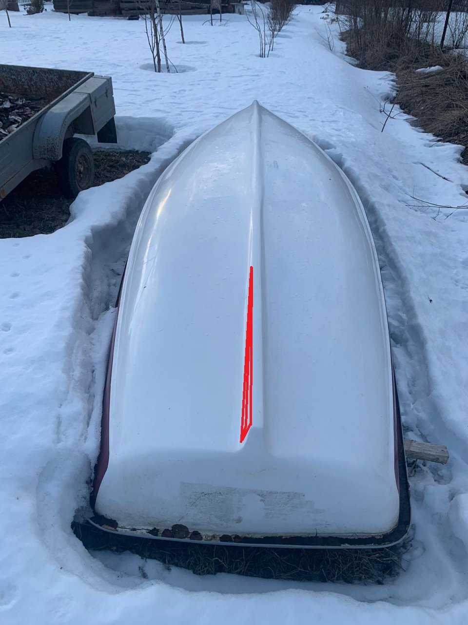

Да у нее киль дугой...Начинается от середины корпуса и пошел влево.К тому же ближе к корме высота килевого бруса заваливается тоже влево.
Возможно это так на фото передается вид.. ракурс и освещение влияют на вид фото.
Хотя и причин других не усматривается.. хотя думаю хозяин бы написал что киль кривой у него — в живую кривизну увидеть то легко можно... а он не писал про это.
Я все сказал.Там заводской дефект киля,100%-ый.Сама лодка ровная.
Еще может быть прогиб днища от долгого лежания на солнце кверху брюхом.
Но,на фотках этого не увидеть.Да и нет там этого.
Я то же думаю что есть дефект какой..
А на фото — как посмотреть.. иногда на определенной точке остановишь взгляд —вроде даже реально кажется что киль кривоват.. чуть в сторону — видишь что обман зрения..
для того что бы лодку уводило с курса той несимметричности или кривизны — совсем немного надо.
