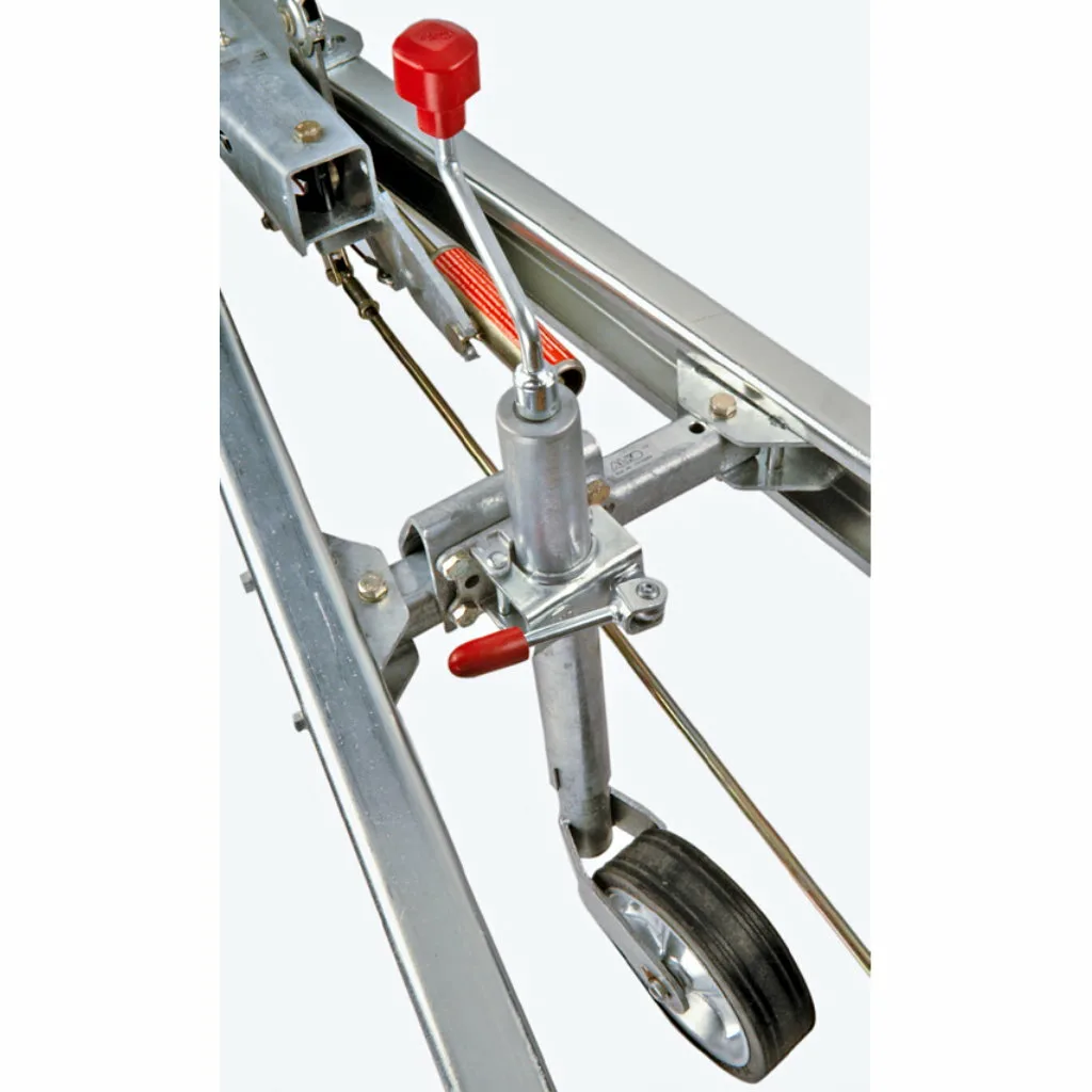

Натяни вдоль киля по его верху(не касаясь его) нить.И ты увидишь его кривизну.у тебя киль подруливает.
А чтоб решить эту проблем,сделай туго поворачивающийся(цанговый зажим например)руль-перо.самый простой вариант.
Купи готовый варик-к примеру подкатной регулятор переднего колеса(применяется на прицепах легковых авто).Только в место колеса приспособь перо из куска ляминя.

Вот такая хрень...
226509
Уже се готово.поставил.отрегулировал раз,и гоняй.Если нужно снять:открутил цангу,снаял всю рулевую.На транце только кронштейн остается.Но,можно купить только один зажим,а трубу с пером уж сам сделаешь.Так вобще дешево будет.
4 200
Вот такая хрень...Посмотреть вложение 226509
И пару ФБС в лодку положить. Чтобы меньше качало.
Это ж не пароход, а гребная лодка. Этакую железяку на нее монстрячить...
Если фбс положить,она и рыскать перестанет...Будет стоять как Титаник...
И,от этой железяки нужен только кронштейн,и кусок трубки с алюминивым пером.Пару килограм от силы это все будет весить.Это как один из вариков.Как гриться-на скорую руку.И всегда можно выкинуть.
