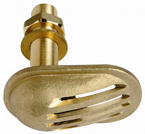

Приветик, есть катер bella 562c мастер установил душ. Вывел штуцер латунный, литой на днище (40 см примерно от транца, справой стороны днища).
Вопрос это правильно? пугает протечка, возможность повреждения камнями ну и т.д. А не будет ли мешать управлению катера (он скоростной до 70-75 км\ч под 100 мотором ). И вообще дырка (штуцер на герметике это стремно? Катер будет на причале стоять , не утонул бы)
Что кто думает?

Весь мир так делает. Странно было бы в борт в крутить выше ватер линии. Не утонет и воды не будет.
Верхняя кромка выше ватерлинии?

под водой ,на дне катера, справа, ближе к краю... ,20 см от края борта, и 50 см от транца

Лучше ставить ковшем по ходу, а не против, это раз... на конец штуцера сначала ставится кран, а уже после него фильтры и потребитель.
11 797
5 292
воздух будет хватать из под днища.
Во первых на ходу он душем пользоваться не будет, во вторых создается достаточно большое давление, которое может повредить насос или трубопровод и затопить лодку

Честно говоря не могу представить как на скоростном катере душем пользоваться на ходу:)) даже волны если не будет..

У нас был случай завод на Larson325 поставил заборник на генератор на "забор". Давлением на ходу продавивало воду через крыльчатку генератора и заливало через выхлоп двигатель всклянь...
Пришлось поднимать катер и переставлять (или пропилили мы его...уже не помню).....

Да как то катер по умолчанию — скоростной.. даже на 40 будет сдувать все встречным воздухом.. душ на ходу — нереально.

Забыл написать... Насос забортного душа рекомендую включать не фиксируемым выключателем через реле времени(например обогрева заднего стекла) иначе можно забыть его выключить и при повреждении водопровода насос будет затапливать лодку пока акум не сядет....
