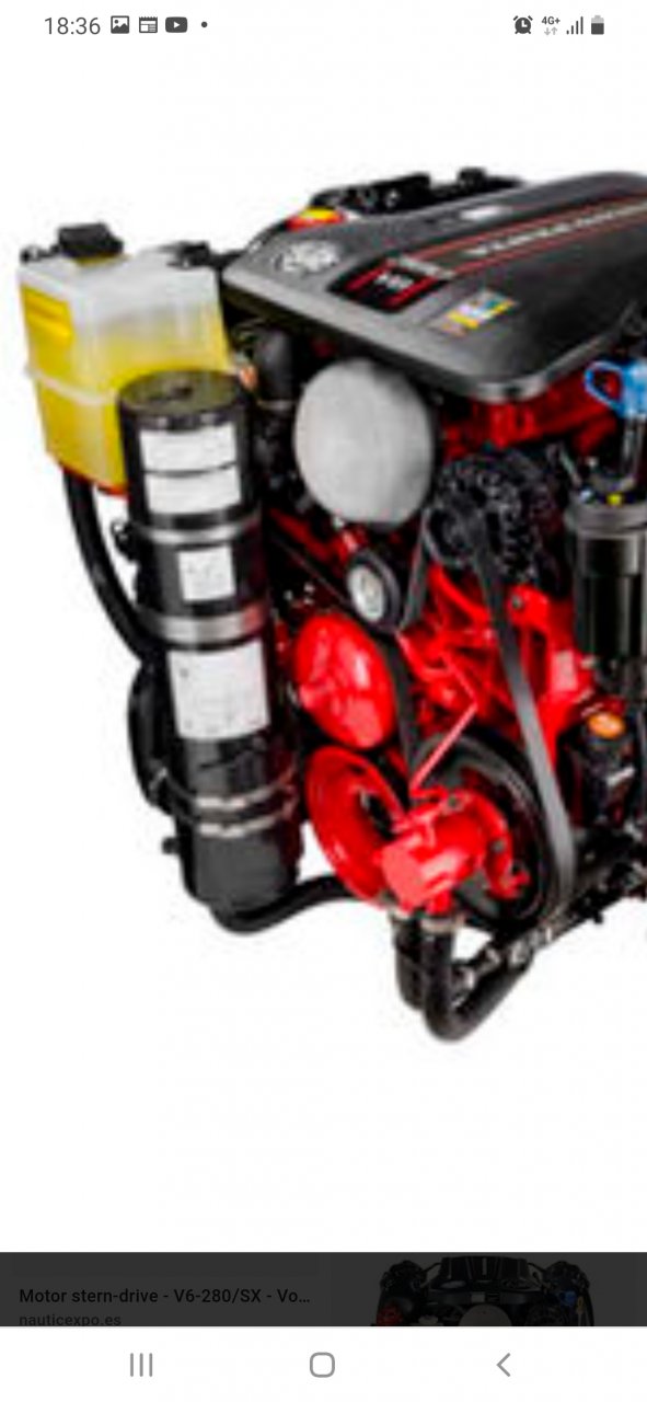

Всем добрый день. Может есть здесь кто знает что-то об установке теплообменников. Лодка с мотором Vovlo Penta 5.7 v8 2014, бензин, с кислодными датчиками. Блин, столько информации перебрал, но для Penta так ничего и не нашёл. Этмх обменников тьма тьмущая, черт ногу сломает. Хотел установить теплообменник с полным циклом, но какой, какого объёма, блин, понять не могу. Заранее спасибо.

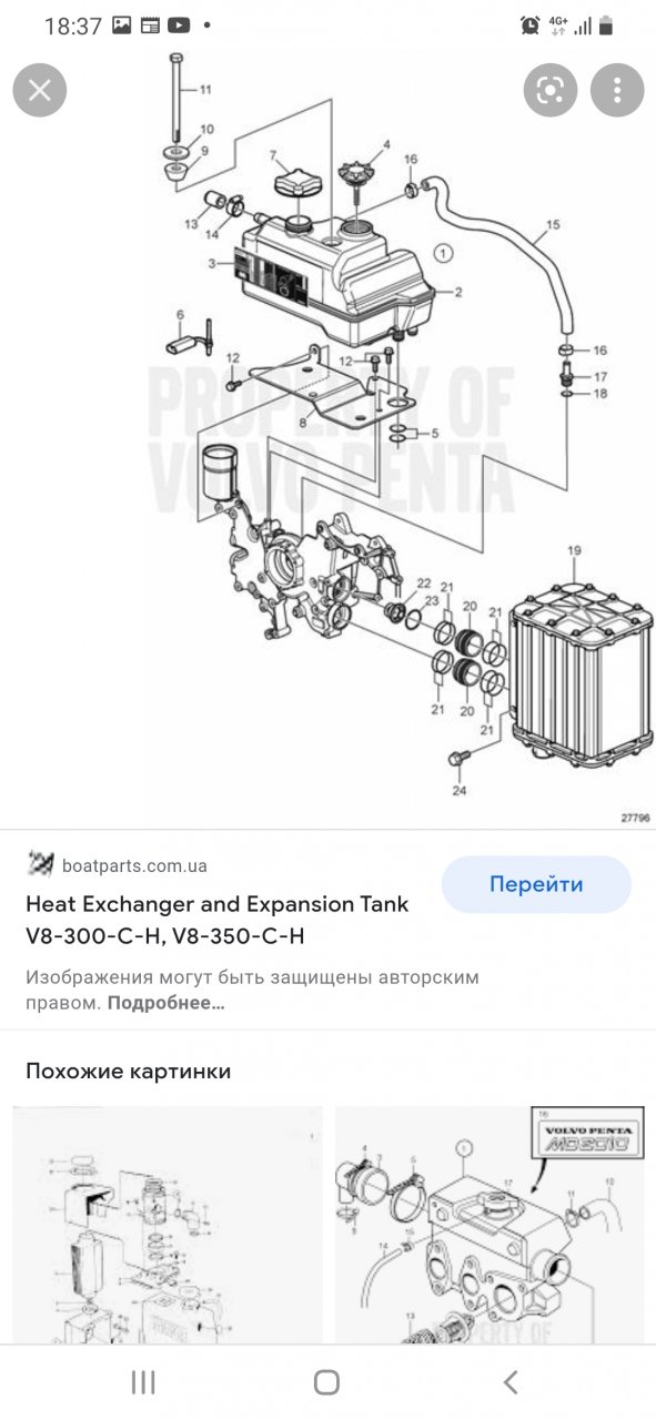

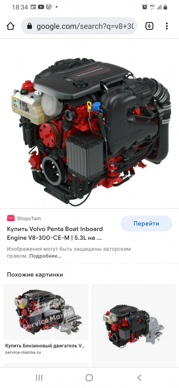

Это двигатель последнего покаления с алюминиевым блоком...они все двухконтурные...
Ок. Проблема в том что конкретно под него у вольво ничего нет и из неоригинала тоже. Надо колхозник. Вопрос от чего отталкиваться. Какого размера, сколько отверстий в теплообменнике, оставлять термостат на месте или двигать?

Два вида холодильников как и где они стоят...
Charlestonsasha
19.02.2022
Морской
Four winns s215
V8 300 5.7
Да квадратный холодильник это последняя их версия там уже все подогнано и интегрированно. Их холодильник уже нигде не использовать. А второй от двигателя 6 литров. Я его смотрел, но там уже термостат в самом теплообменнике и сам двигатель чуть другой, не понятно отверстия для патрубков возможно будет все заиспользовать... лежал бы он рядом чтобы опробовать, а покупать чтобы опробовать, он 100 т.р минимум б.у ...)

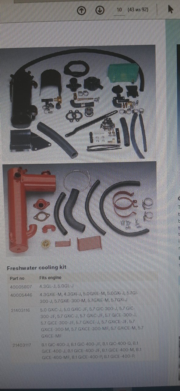

Все есть в каталоге з.ч. готовый комплект пока не нашел...
11 756
5 270
В файле комплекты для старых бензинок, на Ваш только все отдельно. Хотя еще вопрос что дешевле... к-кт 250-280килорублей....

Вот мне и интересно можно от старых движков к новым приспособить или будут проблемы?
11 756
5 270
Проблемы конечно будут. Как минимум с местом расположения, креплениями, расключениями... но это реально.
Кстати родной Ваш теплообменник 270круб стоит. Хотя в нем уже встроен термостат.
