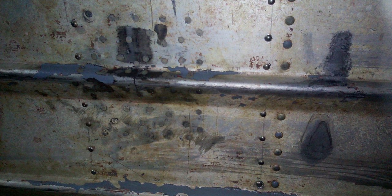

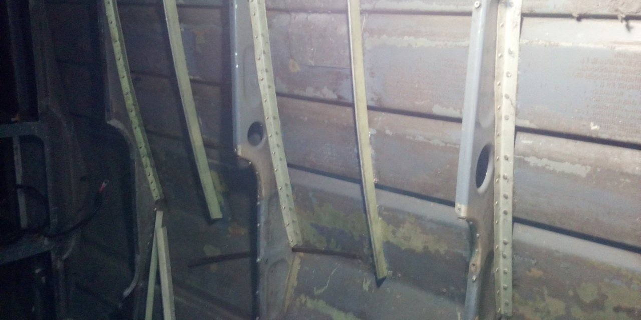

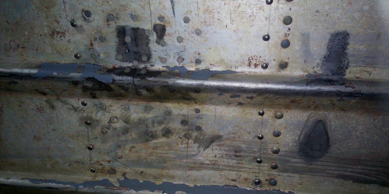

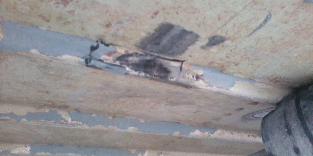

Вот корпус не смотря на почти полувековой возраст в очень приличном состоянии , всего одна трещина на днище , отремонтируем , заодно и усилим днище для еще полувековой эксплуатации .
