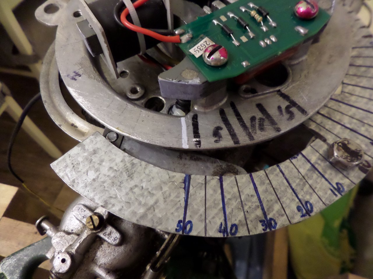

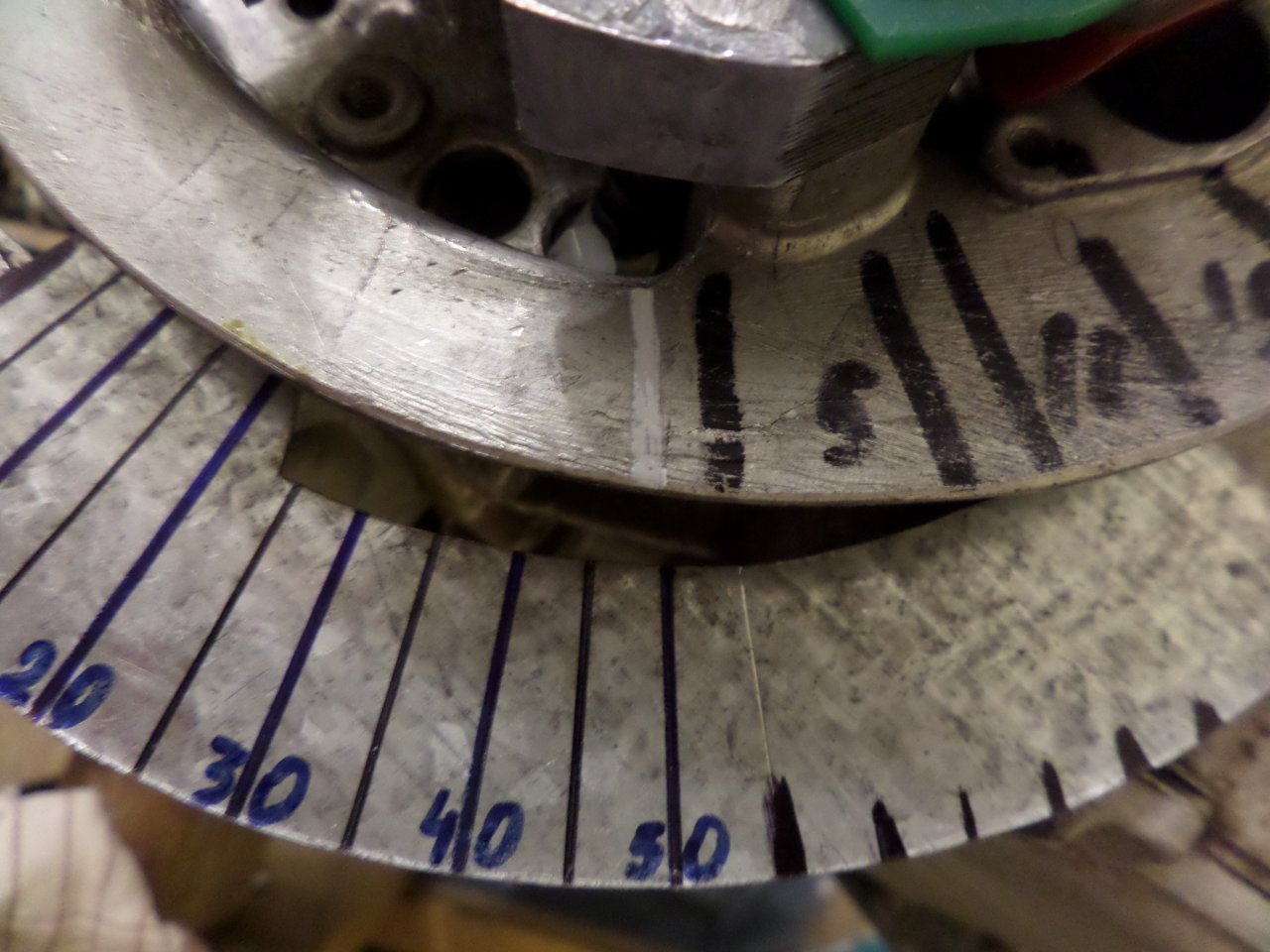

Вот только что нафотал. Так как пописывать под фото не знаю, как, фото разместил в следующей последовательности: 1. румпель в режиме "стоп"; 2. белая риска подмаховичного магнето напротив цифры "-50"; 3. Румпель в режиме "полный газ"; 4. белая риска магнето чуть не доходит до цифры "+50". Итого получаем: при повороте румпеля от стоп в сторону полного газа система рычагов и тяг соответственно поворачивает плиту против вращения маховика в сторону увеличения УОЗ и в результате общий диапазон составляет (от метки -50 и до метки почти + 50) более 95 градусов. А надо всего-то (от -5 до +42)=47 градусов. И ведь при контактной зажиге это всё как-то "прокатывало". Вот такая арифметика.

Не видя весь механизм сложно сказать.
Ну да ладно. В принципе для себя я наметил алгоритм действий. Ручку румпеля на максимум, при этом УОЗ делаем на + 40град., и от этого "пляшем" в обратную сторону, до -5 градусов. Вот это, я думаю, и будет рабочий диапазон подмаховичного магнето. Остаётся примастырить и настроить работу привода дроссельной заслонки в режимах "малый газ", "пуск", "полный газ"и должно прийти щастье (теоретически)
