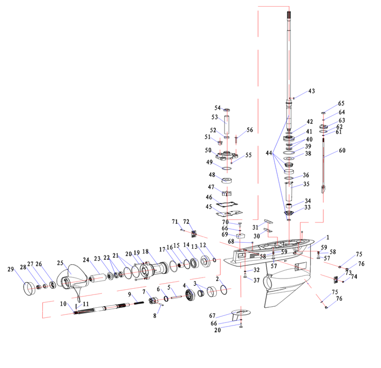

всем привет, цена шайбы 2т.р. вроде есть за 1.100 но привозить не берутся.
развалилась шайба на гребном валу, может размеры есть у кого? или померить может кто если редуктор в разборе?
может есть такая шайба? могу купить.
90201-22008-00 номер шайбы. на чертеже номер 55

У тебя фрагменты остались? черчёж составь, выточу из нержавейки за шоколадку для дочи;)

были в запасе всегда пару штук, поэтому родные кусочки выкинул.
11 141
4 880
Получилось так, обратным молотком с разбега ступицу выбил, и шайба лопнула та 4 части, надо было упереть вал потом стучать, выкинул шайбу, потому то был уверен что есть пару шт, всегда были в запасе, но не нашёл летом кому нибудь наверное вставили, вот так бывает.
Так и думал что только при резком ударе... но предпологал что виной резкое переключение...
