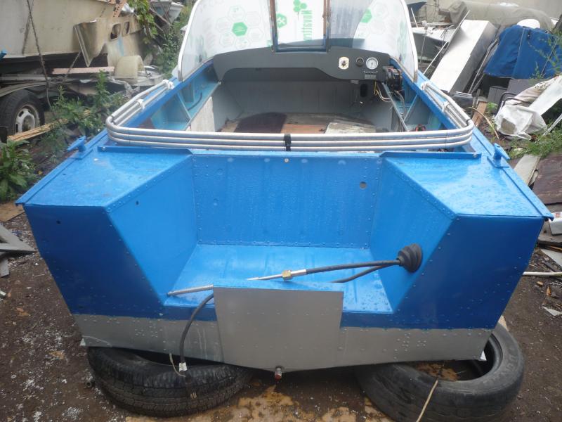

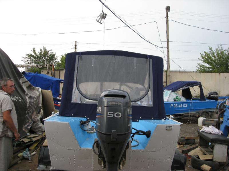

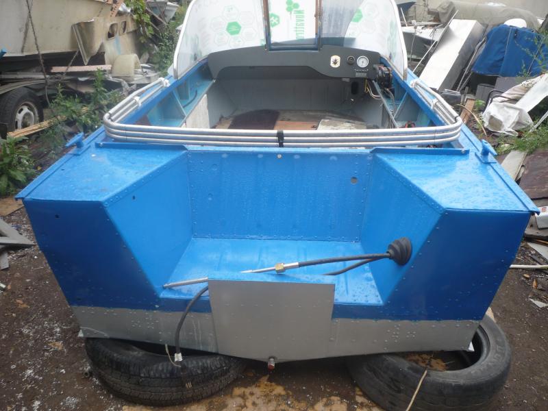

Дим вот рецесс поднят под S ногу Мерк 50 , старые отверстия на переходе цвета , это и есть ватерлиния на стоянке .
Здравствуй Олег!
Дак здесь на фото короткая нога, у меня длинная, транец поднят сделан огромный клин. А вот дно рецесса оставлено родным.
Я это глядел у тебя Олег, не понял только чем дополнена вот эта пластина под струбцину, читал что пластина 6 мм а дальше что не описано. И хотелось бы уточнить мотор всё-же 90 кг весит, может в эту конструкцию стоит шпильки вставить?
Благодарю, Олег.

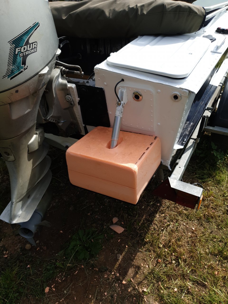

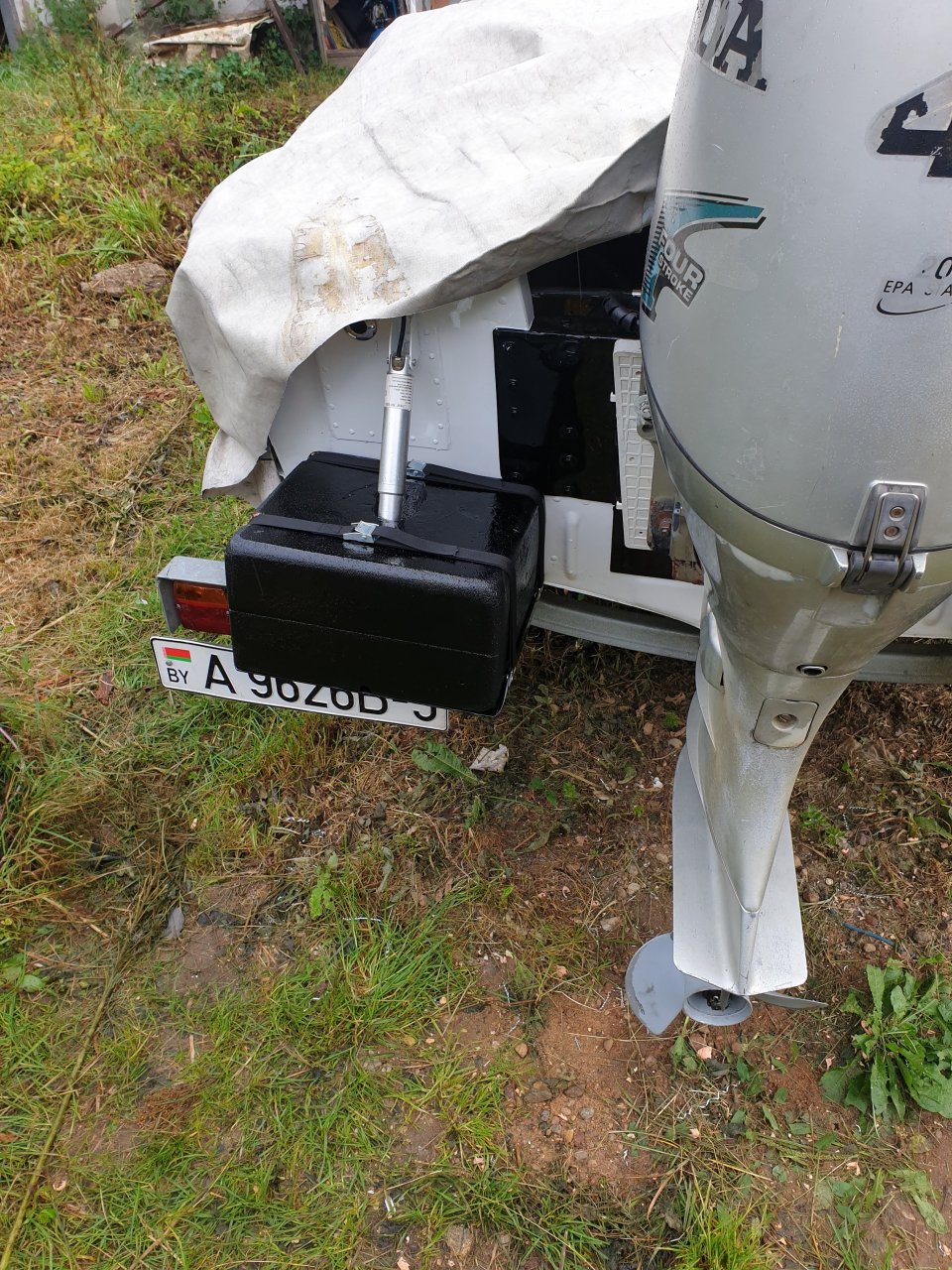

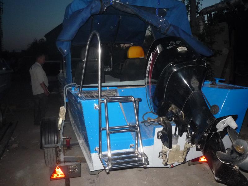

Ну почти, на транцевые плиты зделал пенопластовые поплавки,мне тут на форуме Танкист посаветовал, и был прав ,получил плюс 50кг плавучасти, и корма с воды поднялась, у меня 100кг мотор на средней ноге,,L,,
Брат, может фото есть?

Еще проще , используй высоту старого транца под дно рецесса . Я противник шпилек , в конструкции сами стенки и силовые косынки ( стойки ) переносят нагрузку на днище . А шпильки куда ? В спину пассажира , а он ногами в пол , поближе к днищу .
