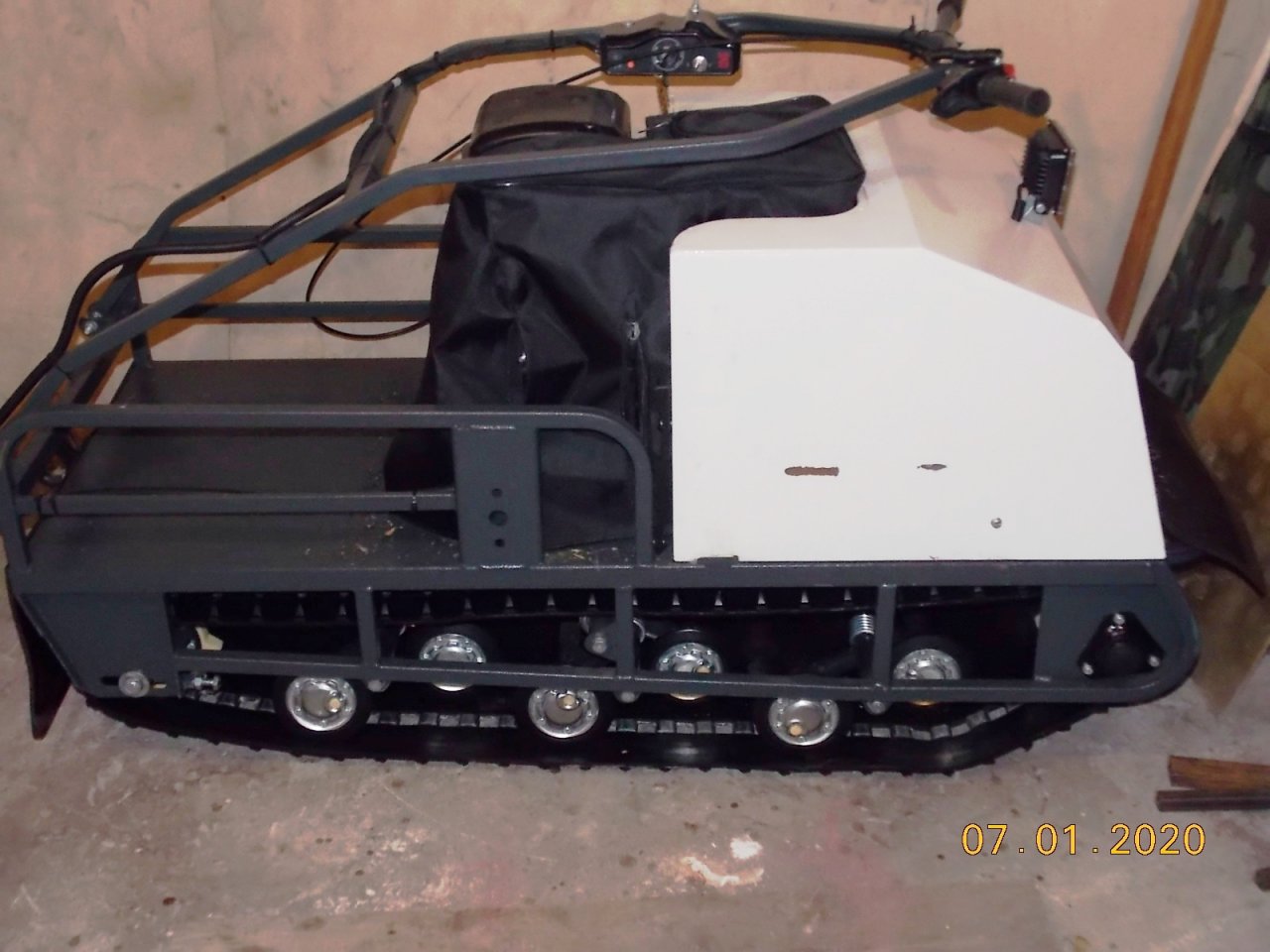

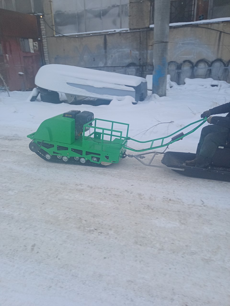

Дима, где то у вас в городе, делают мотобуксировщики.
Именно мой из вашего города. Не смотря на то, что на нем название дилера.
Я так и не смог найти производство. Очевидно это часть какого то оборонного завода. :unknown:
Но, буксировщики эти продаются по всей России, только названия у них разные.
Каждый дилер, называет в "честь" себя. :hahaha:
Глянь пожалуйста, может тебе известно, что и как!?
Андрей здравствуй! не верь ни в какие оборонные заводы, у нас их шлёпают во всех концах города. Но твоя рама похожа на "ВЕПС""

я свою делал сам, по советам товарищей заднюю ос поставил от "БУРАНа"
Да, название именно это я находил у производителя. Но так и не понял, что за производитель и почему у него нет своего магазина. (возможно сейчас и есть, но только не в нашем городе) Понял что работают в основном с дилерами.
А у дилера цена всегда выше. Вот я и предположил что возможно производство на оборонке. У нас такое часто бывает в стране. Это всего лиш моё предположение.
Когдато был завод №20 он выпускал снегоходы Буран ну и военные образцы. теперь это небезизвестный "Сатурн" он оттеснил от себя предприятие и оно называется "Русская механика" но они вроде делают только снежики -Тайга ну и прочие и квадрики.
Вот этот завод и был оборонным он самолёты строил он же в последствии Рыбинские Моторы и теперь НПО Сатурн.

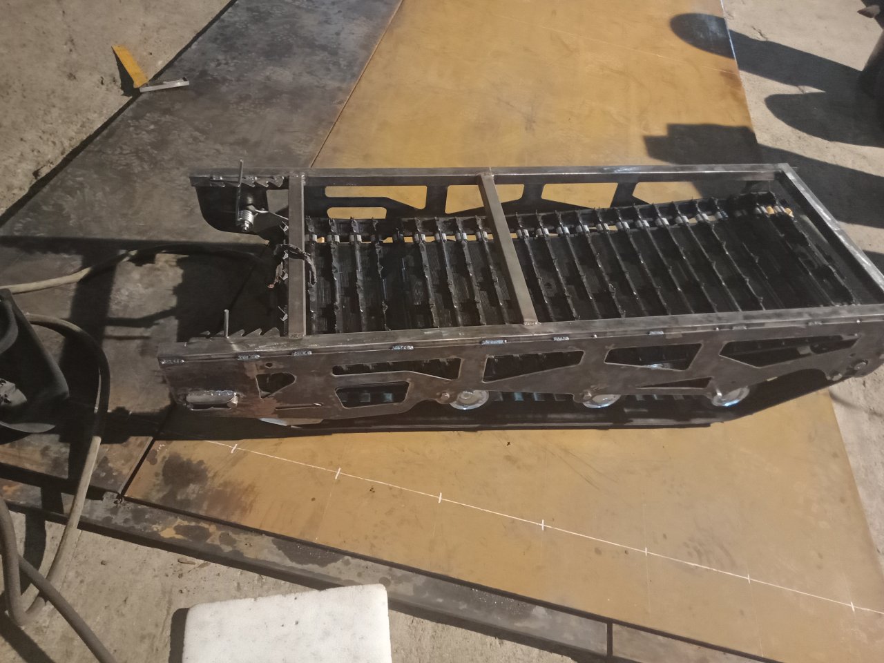

Будет какая-то информация, сообщи. Мне просто очень интересно.
Рама и запас прочности на этом буксе, выполнена очень грамотно и с очень большой точностью.
Вот по этому, мне интересно узнать про это производство! Не все так могут делать.

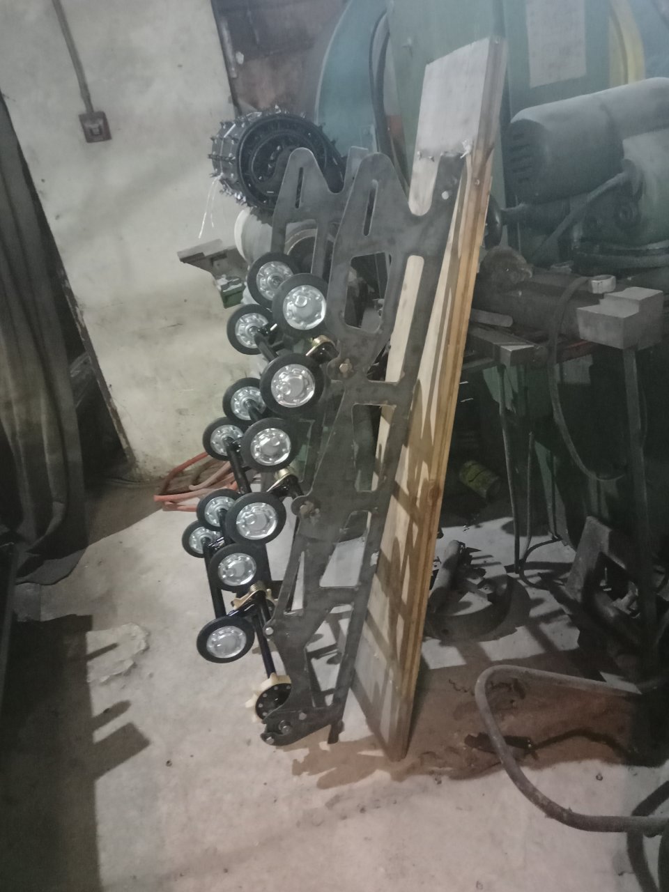

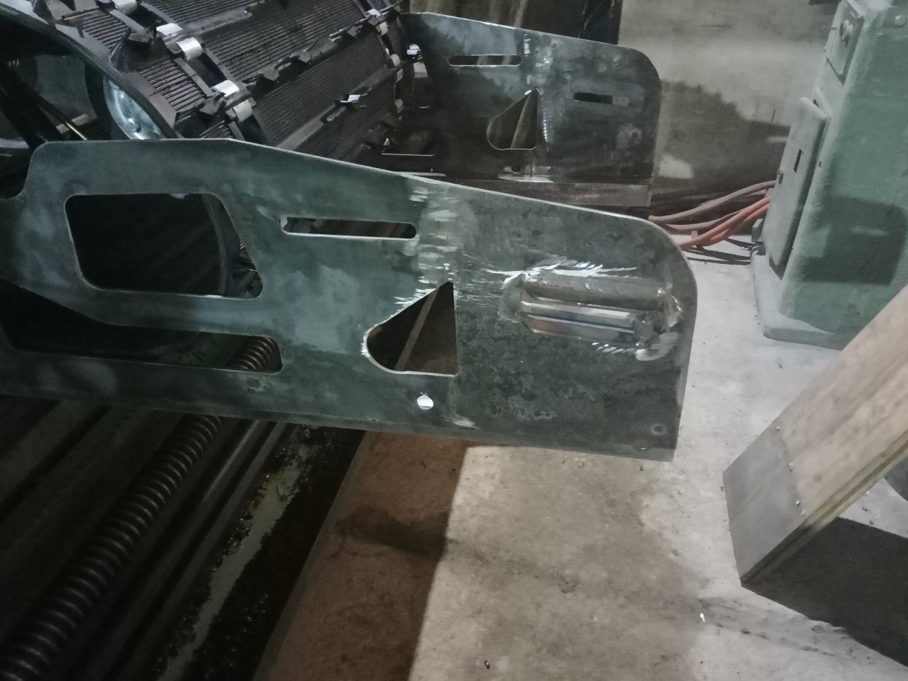

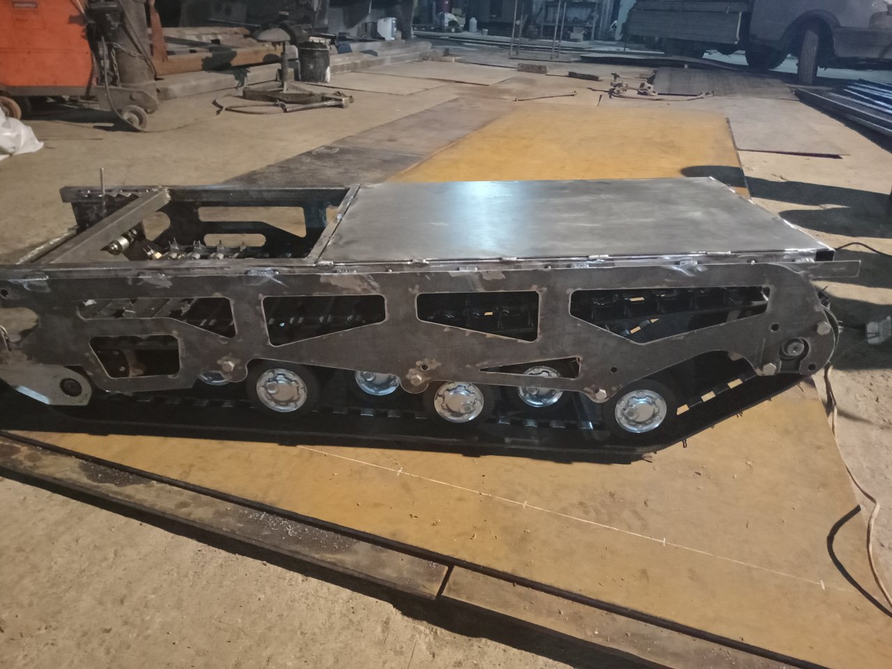

Монументально...А Сколько весит такой буксировщик?И боковины чем вырезали?Лазером?
[/QUOTE]
Алексей, купил где режут плазмой их для других фирм толщина 3мм

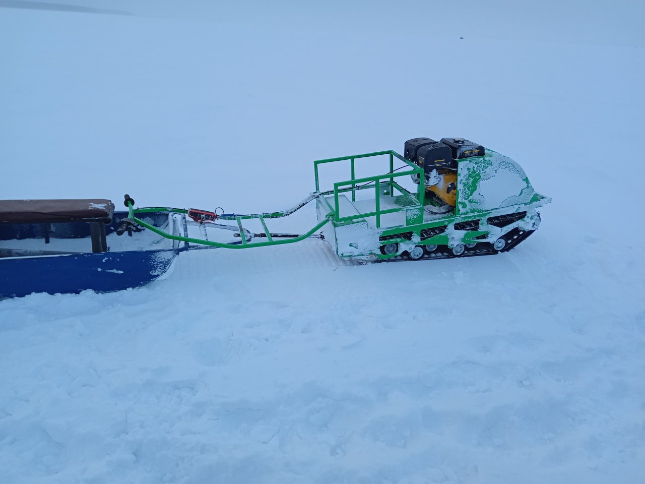

Можно поподробнее...
Конечно - Берём две пластины либо из капролона или фторопласта длинной соизмерные расстоянию внутренних катков тележек.
у меня длинна 230 мм, сверлим по два отверстия, и крепим их внутри гуси между тех самых роликов немного наискосок( ёлочкой) друг против друга, всего две на гусю. Пишут и показывают что эффект удивительный, проверю расскажу.

- Берём и крепим их внутри гуси между тех самых роликов немного наискосок( ёлочкой) друг против друга, всего две на гусю.
Делал себе на "мужике", пока гонял по лесу по снегу вроде да , что то помогало, даже забыл про налипание и эти пластины , а как то пошли по реке и само собой цепляли и воду , через пол часа "сабокен" встал как в копанный , я даже испугался не клина лия поймал.
Оказалось что на перегородочки налип лёд и вырвал нах эти приспособы. Хорошо хоть на улке не холодно и ролики не вырвало.
Только я делал с профильной "квадратной" трубы.
вот мля... как быть
