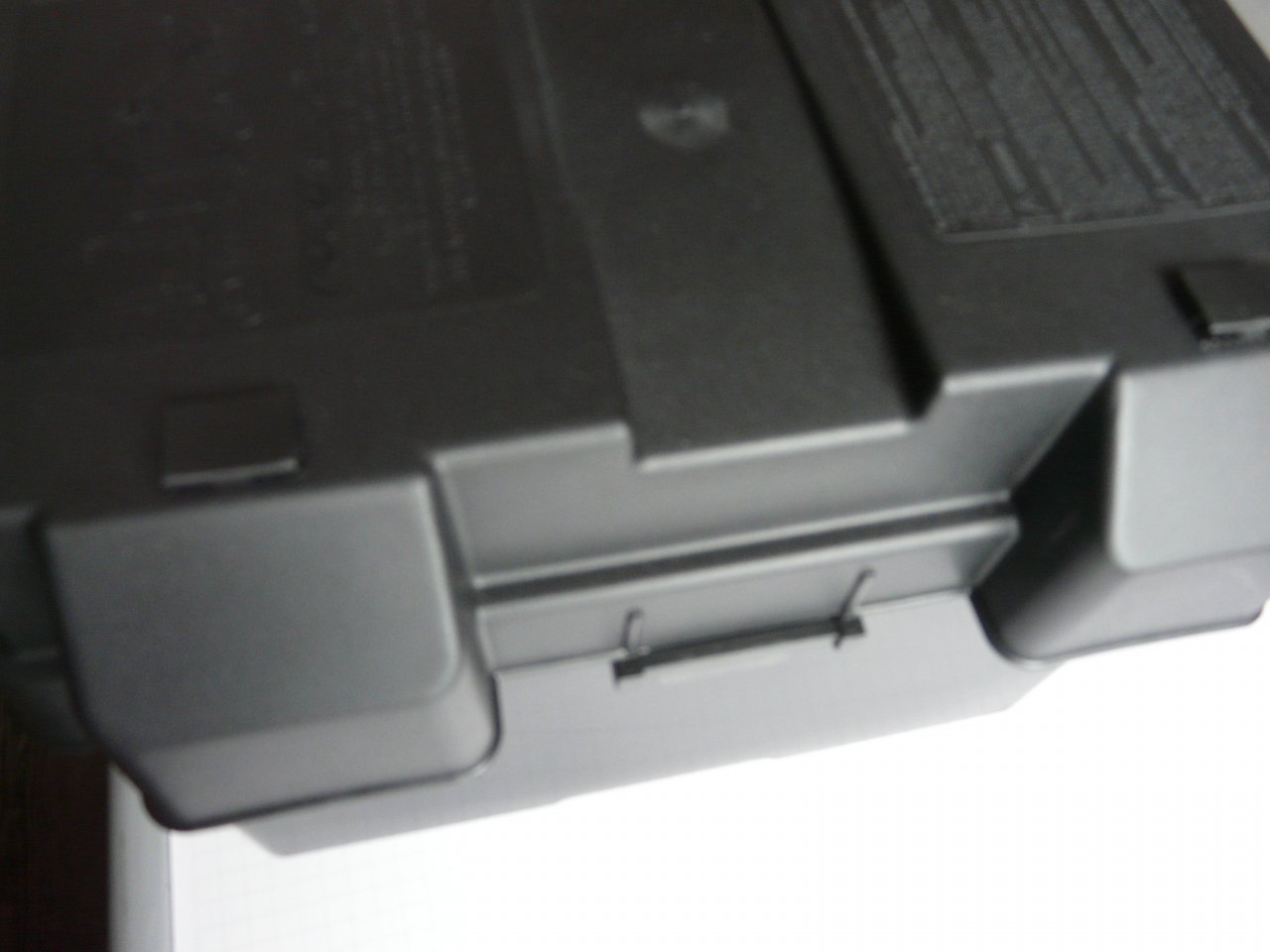

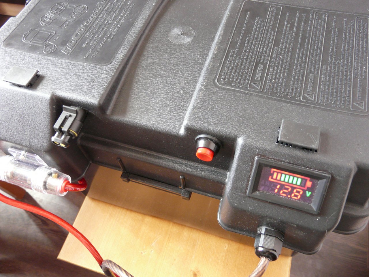

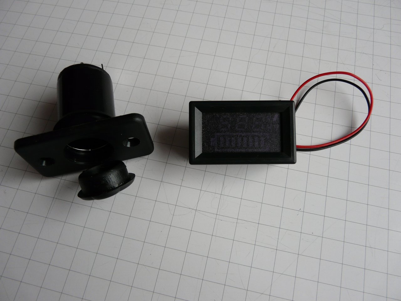

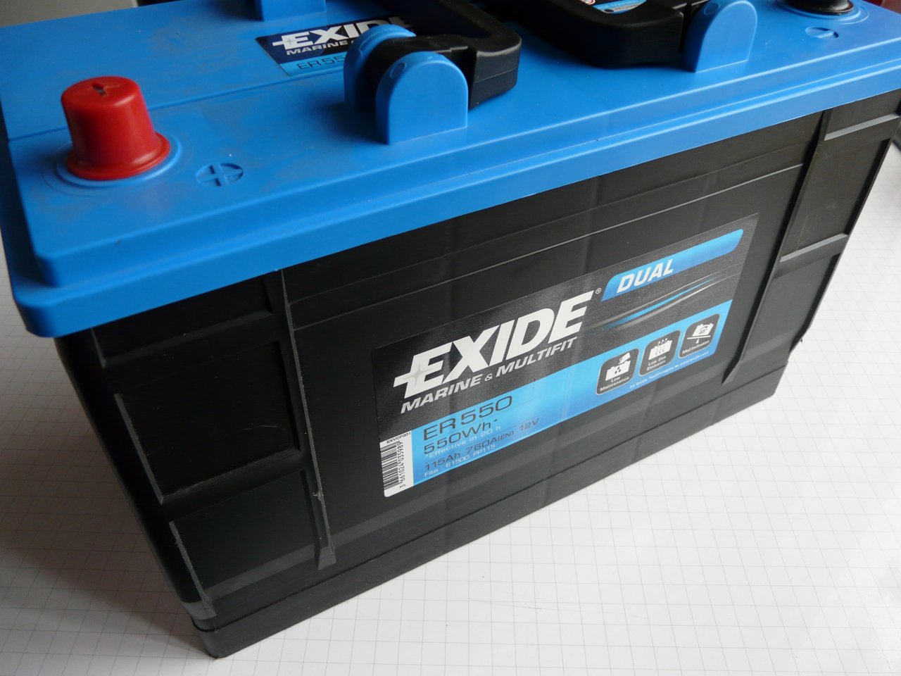

В помощь и для примера: "ящик" - своими руками.
По расходам обошёлся почти вдвое дешевле заводского.
Для HASWING COMAX 55 LB по батарейке рекомендация производителя была не менее 115 Ah с маркировкой deep cucle (у меня такого нет).
221376 221379 221380221377

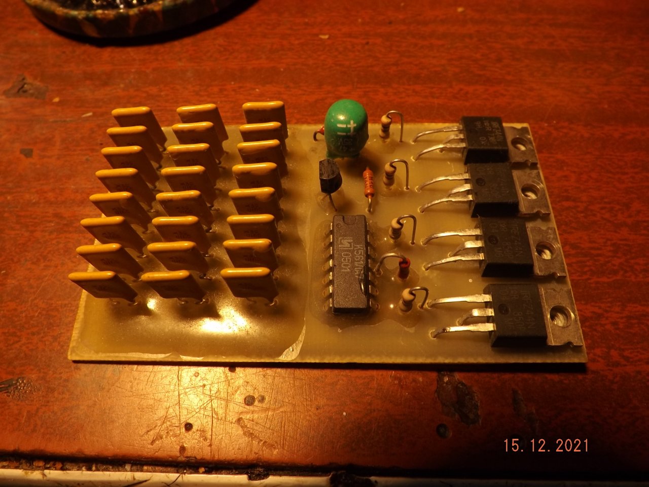

Я вместо BMS обычно собираю вот такую плату, она для отключения батареи при разряде до 10,5 вольт, и защиты от перегрузок, эта на 36 ампер, мотор потреблял около 30, чуть винтом что то цапанул, или траву начал наматывать - мгновенно отключается.
Куча рыжих деталей - бесконтактный самоввосстанавливающийся термопредохранитель из чипа и дипа. Эти набраны из 1,6 амперных, просто их было много нахаляву, но есть на 5-6-8-10 ампер, можно обойтись 3-5 штуками.

Смотрю на эту фирму много кто подсел, в ЕС, сам себе тоже этой фирмы брал на авто
