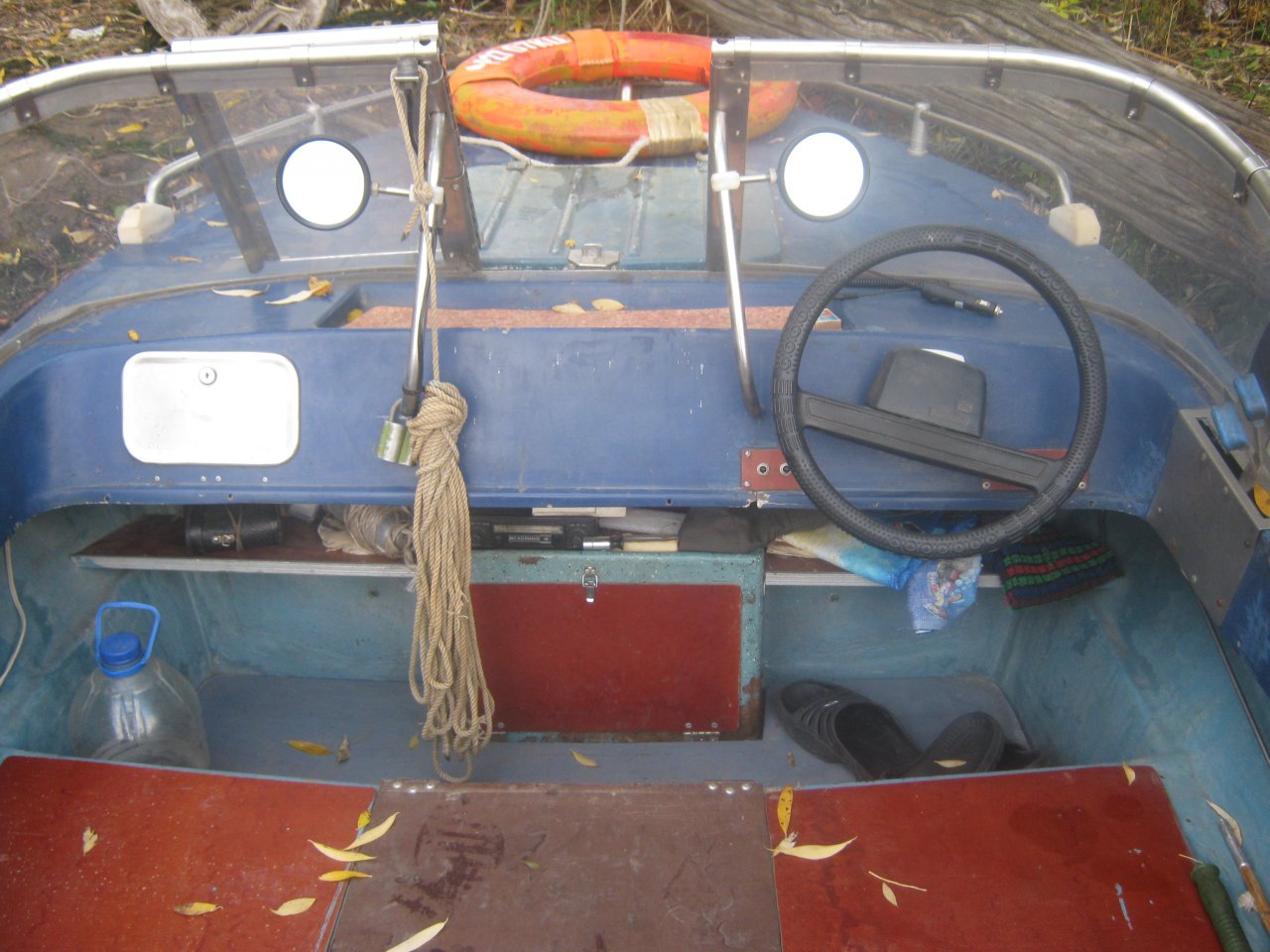

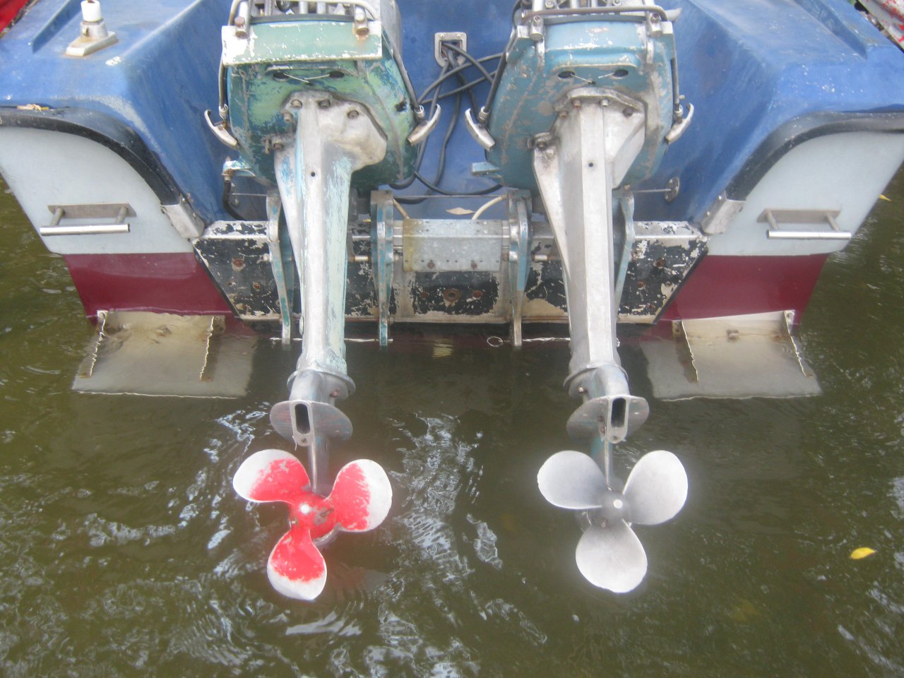

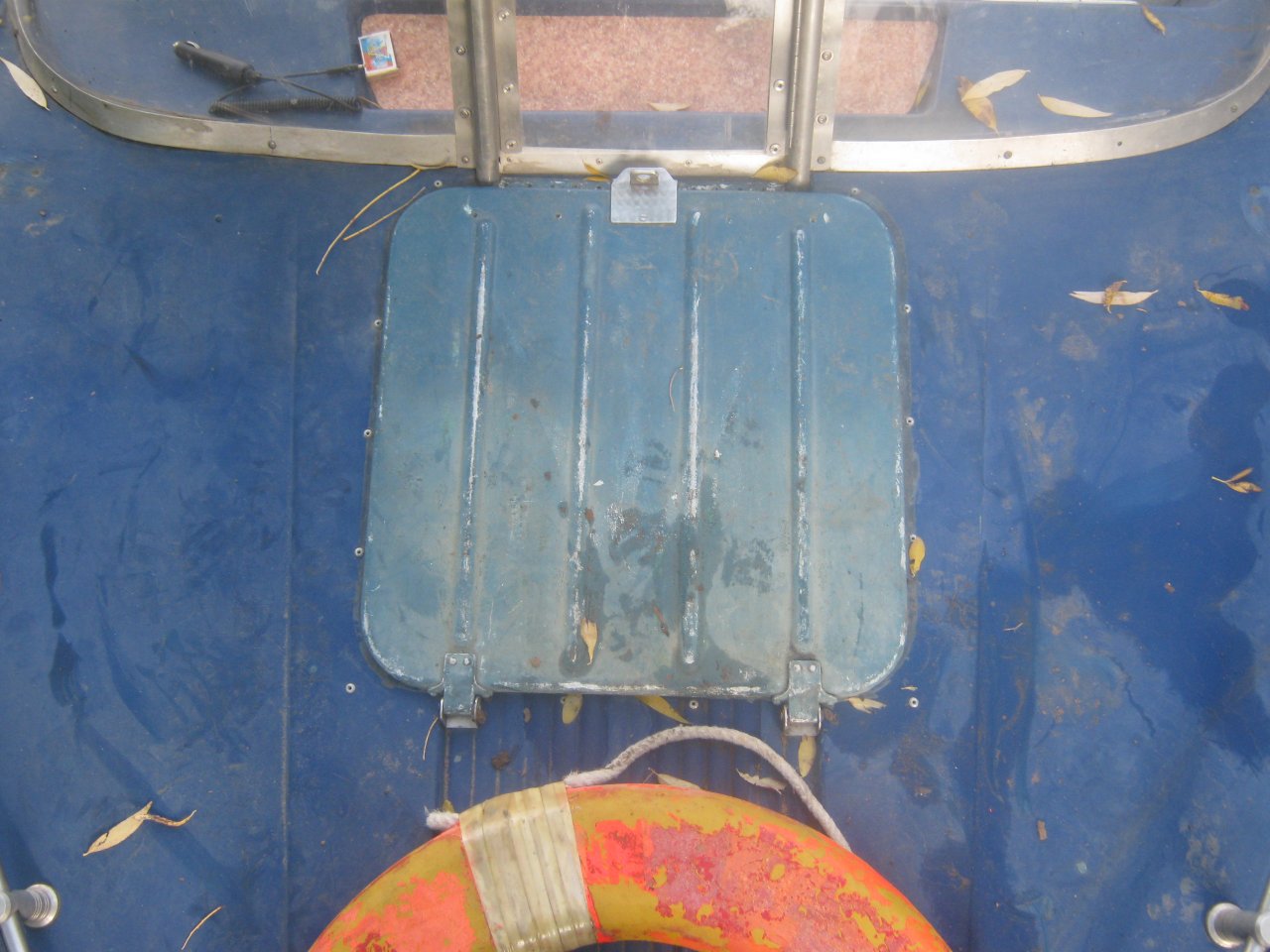

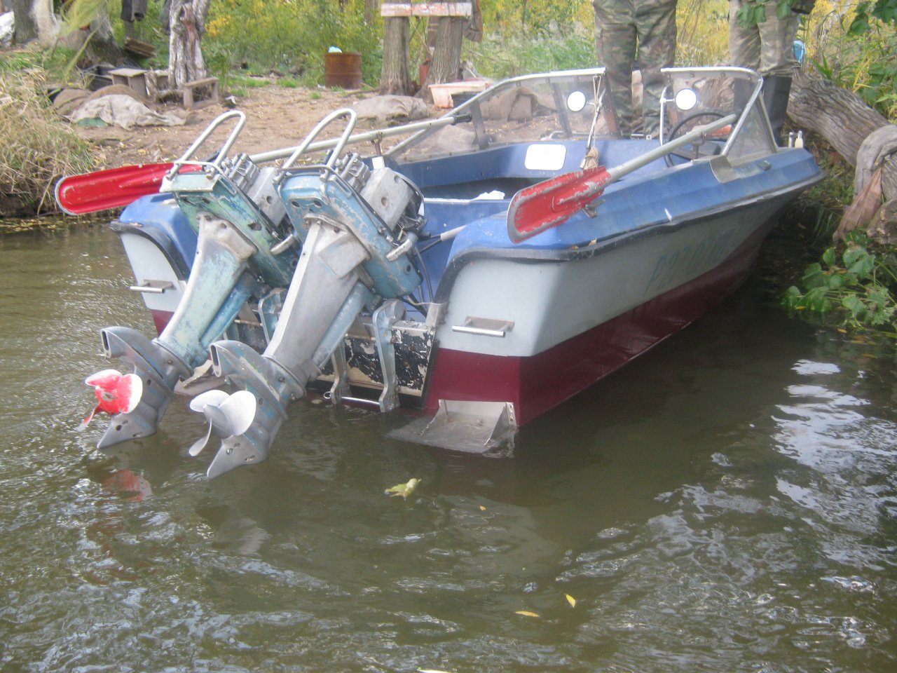

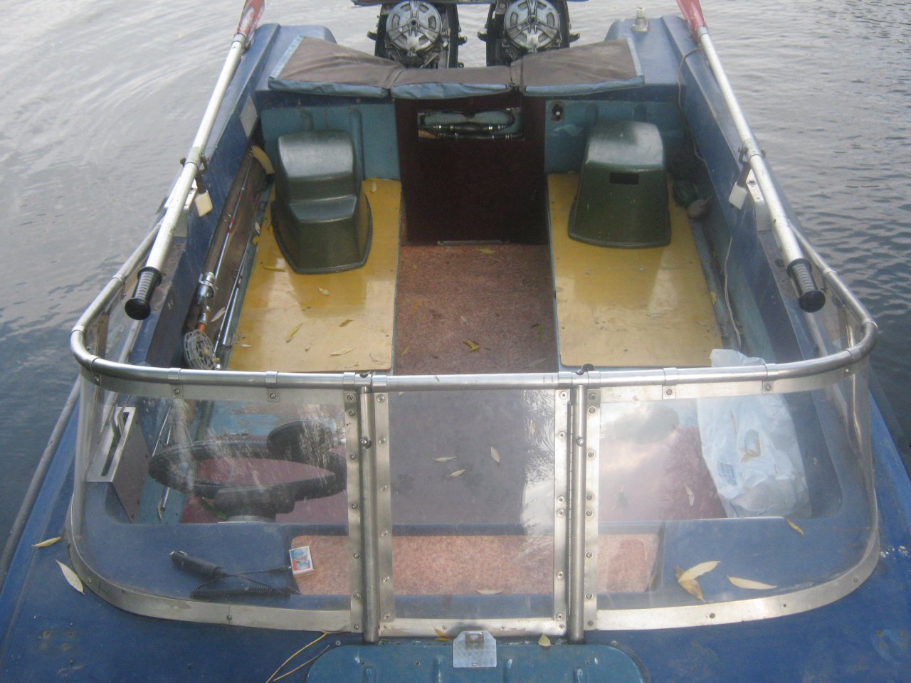

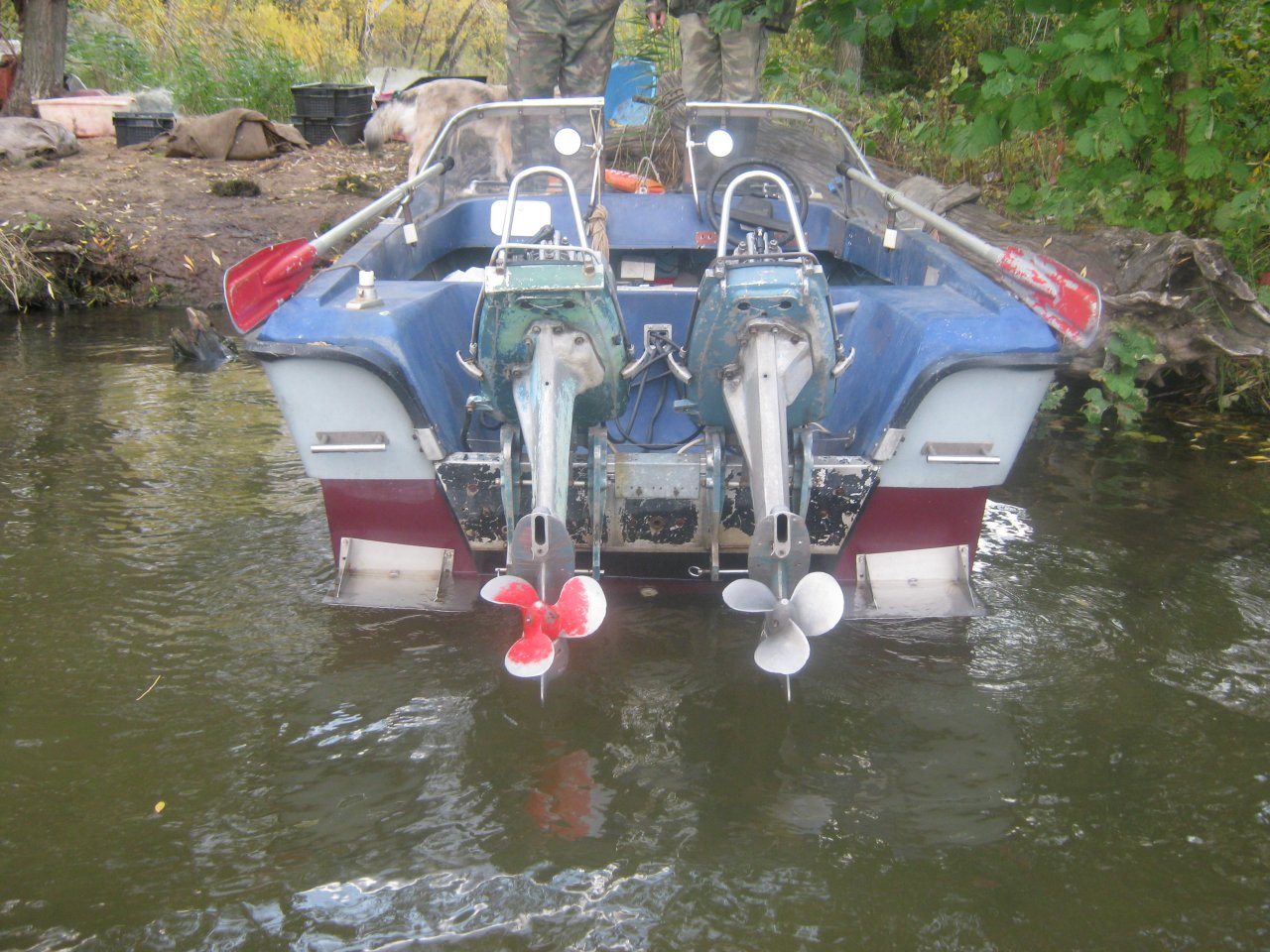

Был у меня Н-3, не понравился, тяжёлый очень. Ходил на двух В-25, 30. У двух друзей тоже такие же были и оба под спарками, отказались. Сейчас поищу фотки, накидаю как было у меня.
3 165
1 319
Люк ставил от П-4, впереди соединял рундуки поперечиной, получилась 3ёх местная сидуха. Стекло самодел, да и вообще практически всё с нуля. Ещё раз скажу: ему мало планированных тобой моторов.

Ходил на спарке нептун +вихрь,топтуна было очень мало

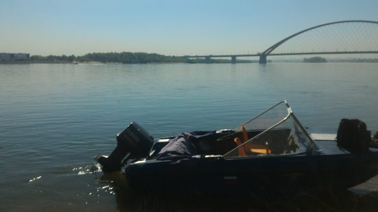

У товарища был Нептун 3 с Ямахой 40 , маловато было , когда поменяли на Ямаху 50 стало самое то .

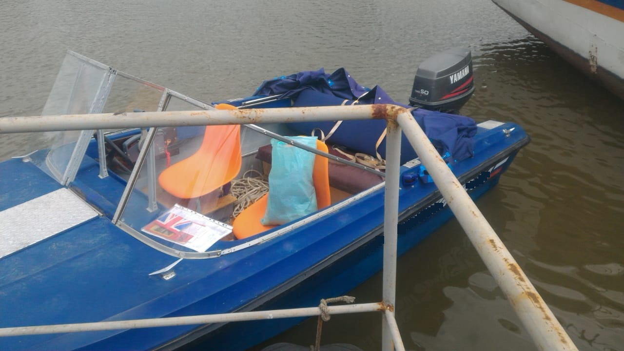

Прогресс2
Yamaha 50 ETK

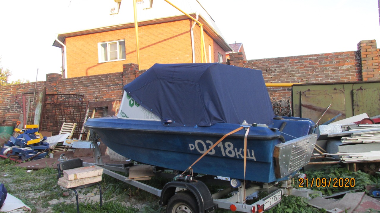

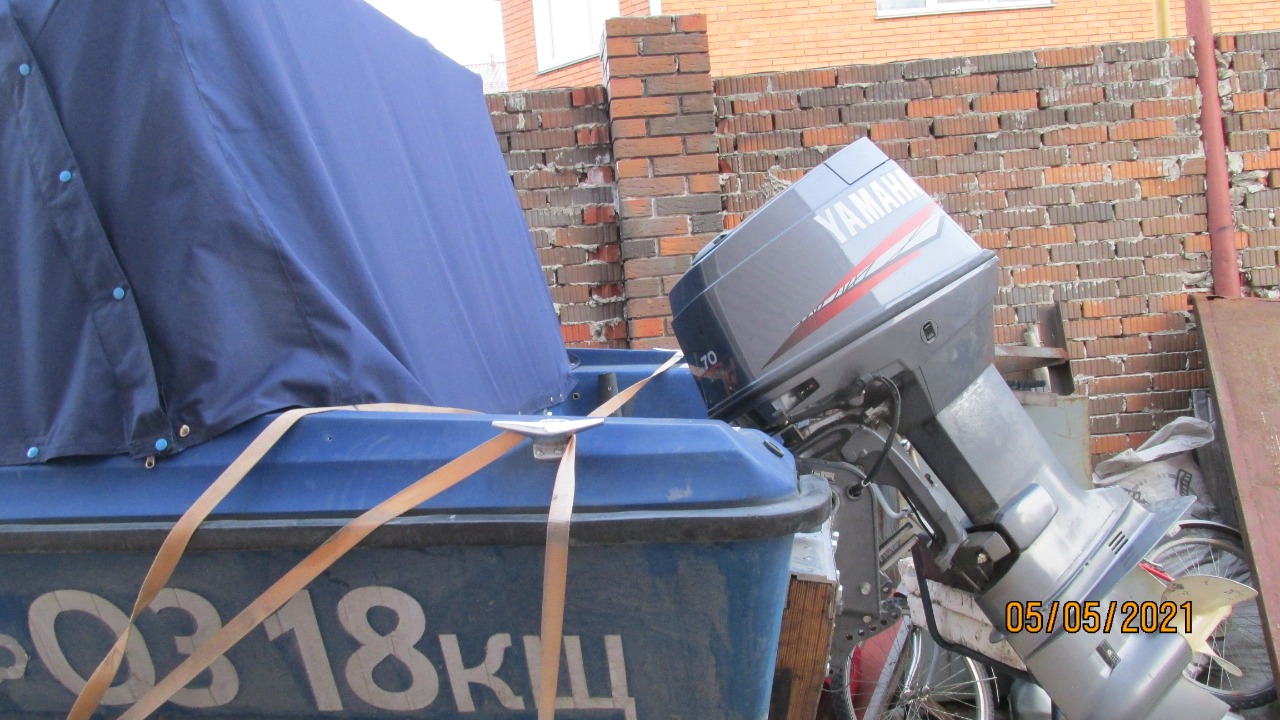

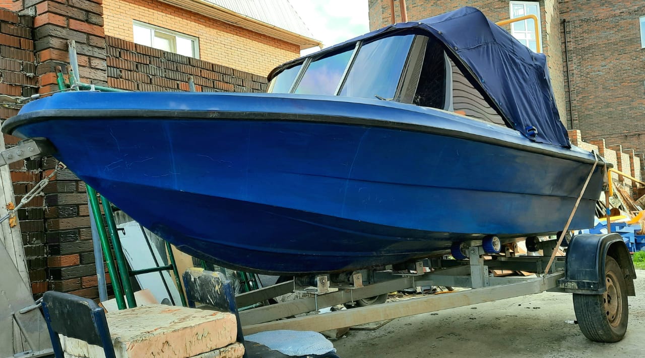

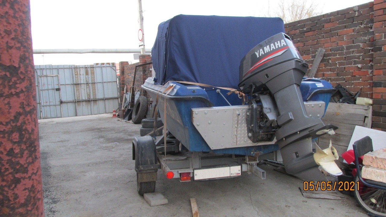

два года назад приобрел нептун 3 , удалил все продольные лавки поставил сиденье сзади укрепил транец под 508 мм постаавил в родную рамку круговое стекло с калиткой ... купил мотор я-70 методом манипуляций зарегистрировал все это прошел тех осмотр в прошлом году , до этого был прогресс ... тоже его переделывал под я50 ... понял что прогресс все таки лучше устойчивей нормально выходит на глисс ... на нептуне намучился с установкой двигателя то на глисс не выходит то валится то дельфин методом проб и ошибок вроде сейчас нормально в одного до 60 км\ч в пятером 50 ... с волной не очень дружит , буду ставить креналины или как их ...

Или транцевые плиты.Помогают от дельфина.При чём тут волна-непонятно.
да транцевые помогают, но я наклон двигателя поменял , поставил повыше, вроде выскакивает на глисс как надо но при выходе приходится так наклонять что он почти под воду уходит , попробую еще гидро крыло поставить на сам двигатель , я не понимаю как Нептун с низким транцем эксплуатировали если и высокий постоянно заливает , волну боится прыгает как поплавок
3 165
1 319
Когда был такой в пользовании, никогда не замечал что транец притапливает, хотя и висело на нём 100кг. А транцевые плиты ему очень даже нужны, короткий он больно. Когда их поставил, на глисс выходил без проблем, даже гружёный.
8 596
3 320
Я тоже такого не наблюдал,но установка транцевых плит не поможет избавиться от этого притапливания.Нужно делать поплавки из пенопласта(пеноплекса)-как сделал Мура(Андрей).
