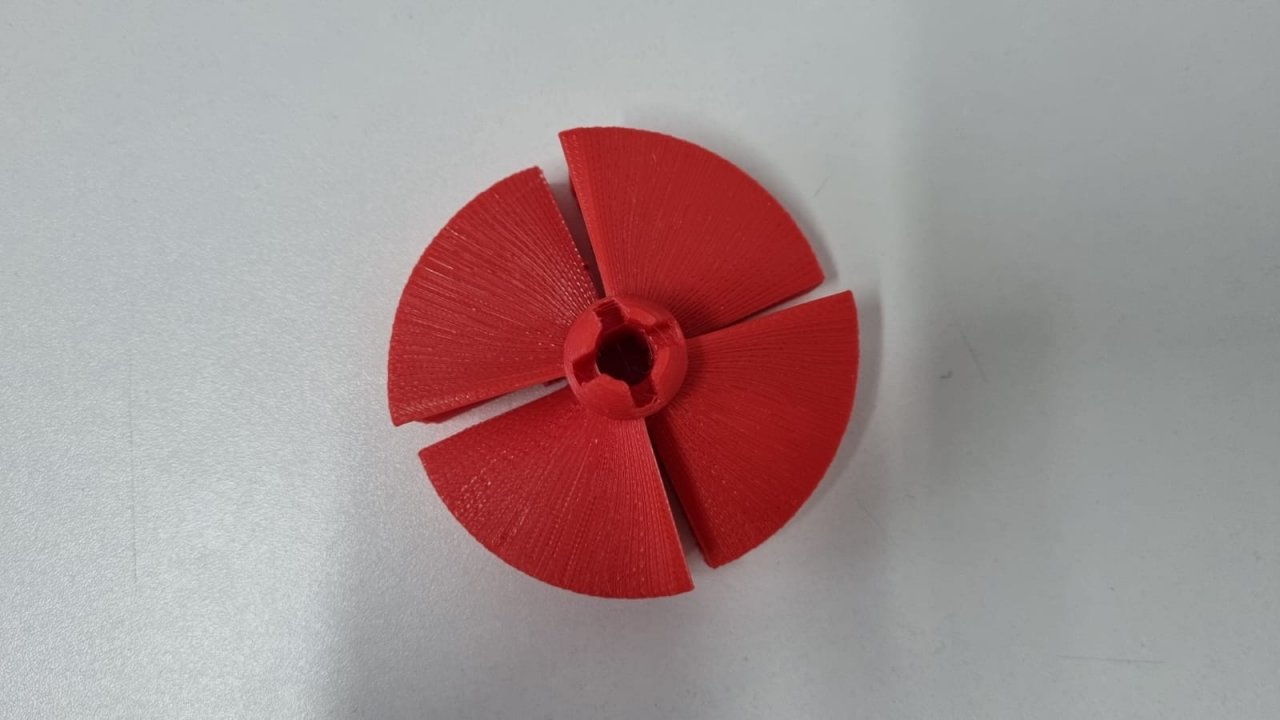

Если на нём ходить, то нужно крыльчатку сделать из нержавейки, мне вытачивали ступицу и приваривали лопасти.
Пластмассовая до первого камня.

Тоже думаю из дюраля делать.

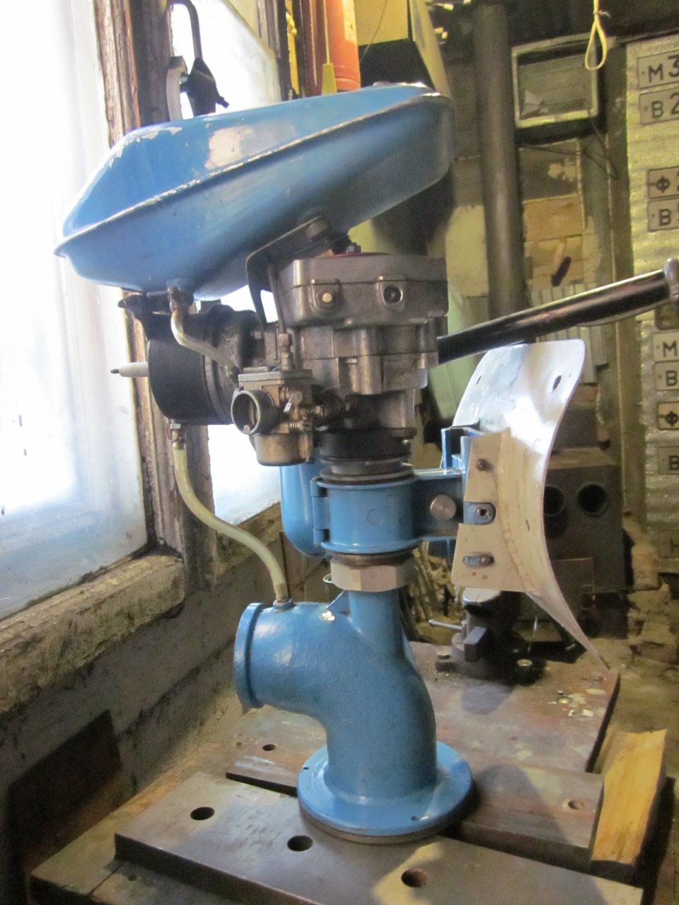

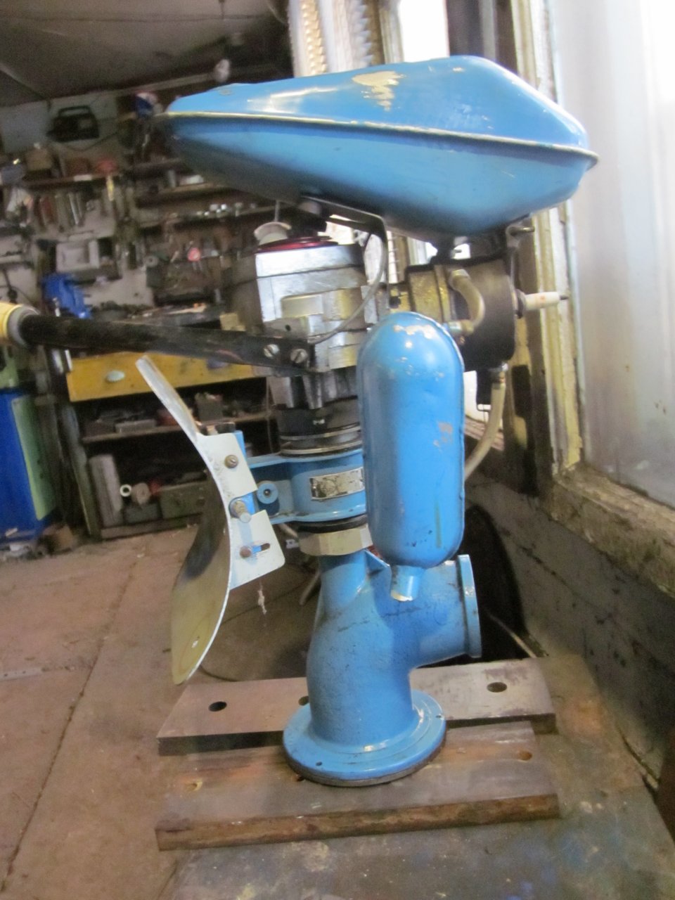

Тоже раздобыл себе такой. Подскажите - на какую глубину должен погружаться при установке на лодку? Заводил только в бочке. Полный не давал, т.к. новый, на обкатке. На малом и ближе к среднему воду не поднимает воду в рубашку охлаждения. Так и должно быть?250982

Тоже раздобыл себе такой. Подскажите - на какую глубину должен погружаться при установке на лодку? Заводил только в бочке. Полный не давал, т.к. новый, на обкатке. На малом и ближе к среднему воду не поднимает воду в рубашку охлаждения. Так и должно быть?Посмотреть вложение 250982
Я с этими проблемами то же сталкивался.. пробывал его по всякому ставить.. самая «скорость» у него — когда струя «выхлопа» идет воздухом.. но тут главное что бы забор не оголялся.. Когда струя «выхлопа» идет воздухом— охлаждение на любых оборотах идет полноценное.. Как только я мотор опускал и делал выхлоп в воду — сразу была проблема с охлаждением.. И ход был хуже.. хотя слово ход для этого мотора не подходит — более точно сказать можно так — пердячим паром:)... Я глушитель переделывал — воду после охлаждения с глушителя отводил в бок, а сам выхлоп в воду делал.. один черт шуму от него — на весь лиман:)

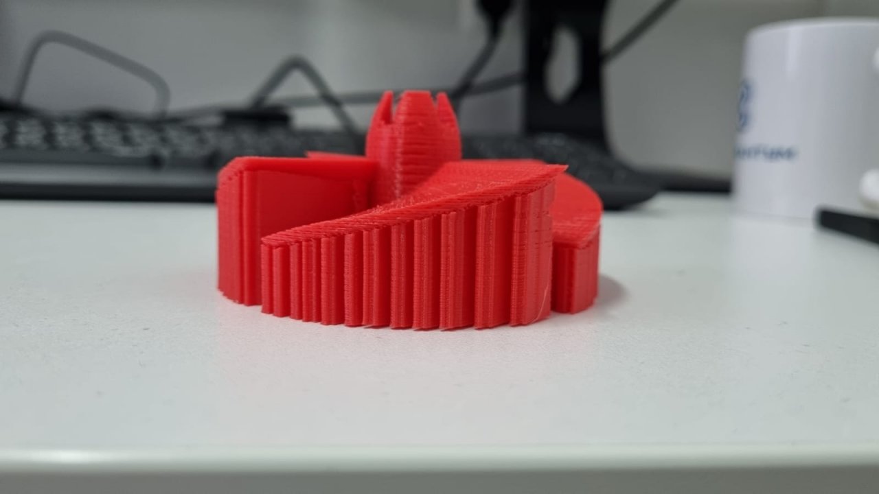

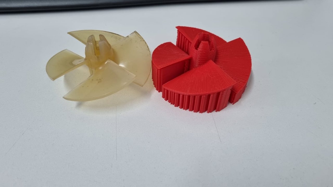

Совет — береги крыльчатку.. а лучше сразу делай новодел себе в запас.. я вот до сих пор не могу найти где по образцу отливку сделать.. Мне Добрый Волшебник образец дал — так я сперва хотел на 3д принтере сделать.. не получается — пластик слабый.. вот уже думаю — сварную что ли делать прийдется из нержавейки..
Еще совет — на выхлоп ставить прийдется козырек сверху —а то высоковольтник и свечу забрызгивает..

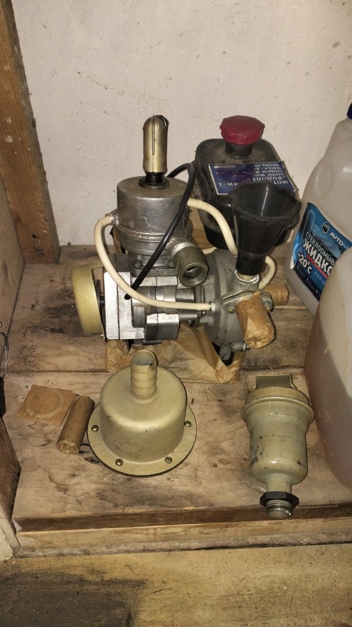

В условиях отсутствия запчастей раздобыл для его двигателя донора - мотонасос Водолей МН-1. Может и в хозяйстве пригодится)))251008
По сути водомет это реактивный движитель. Соответственно, струя должна бить в воздух. Водозабор в воде, причем чем меньше заглубление, тем лучше. Тогда сопротивление будет минимальным, а объем выбрасываемой воды максимальным. и охлаждение сразу наладится.

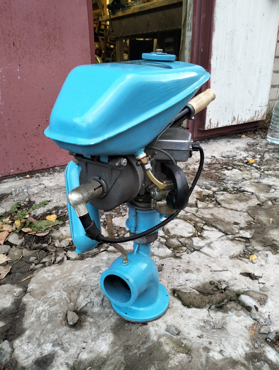

Какие имеются инженерные решения для крепления его на транец лодки?
Одиссей83

Воду отводили в бок для контроля охлаждения? Были мысли на штуцер глушителя надеть шланг и направить в воду.
Именно так — для контроля.. все видно было.. просто отвести воду минуя глушитель не получится, так как эта вода прежде чем с выхлопом выйти охлаждает глушитель.. учти что глушитель с водяной рубашкой там
Глушитель делал полностью самодельный, потому как родной испортил по своей глупости.. тебе достаточно переделать сопло выхлопа — 1) сделать под штуцер и одеть на него кусок шланга любого, 2) заглушить родные отверстия выхода воды в районе сопла, сделать в верхней части глушителя новый выход воды для контроля.. когда струя идет воздухом — вода идет даже на холостых..
Я делал при помощи двух винтовых струпцинок крепление откидное и на него крепил площадку что с мотором была в комплекте.. Да еще одна проблема — с травой у него беда.. он то у меня для охоты был куплен а в куширях он вообще никак — пока не сделал из сетки типа колпака .. стало после этого более менее
