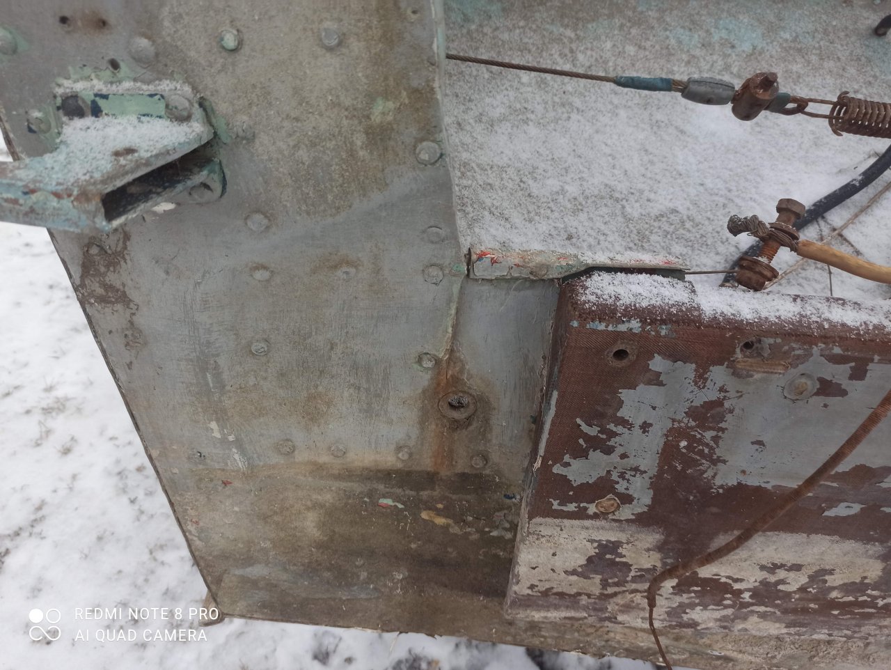

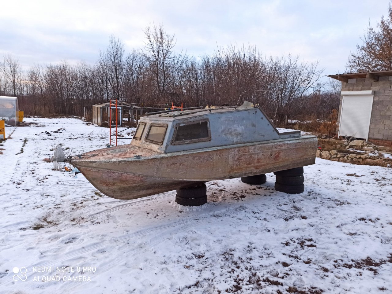

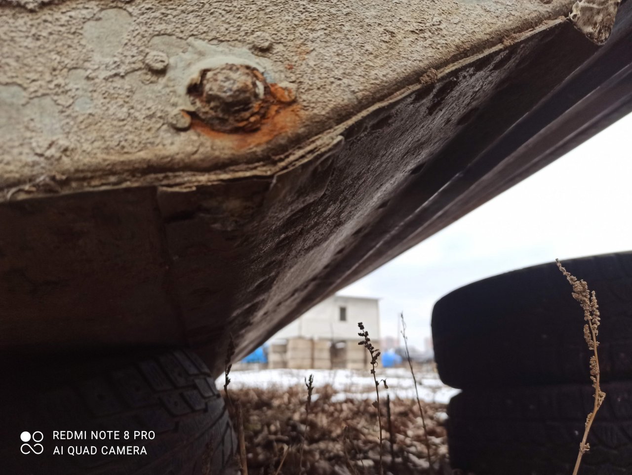

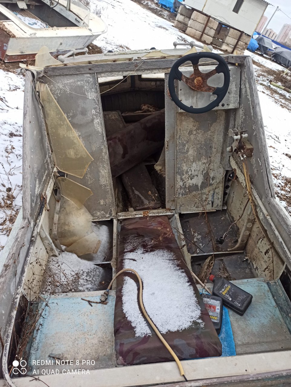

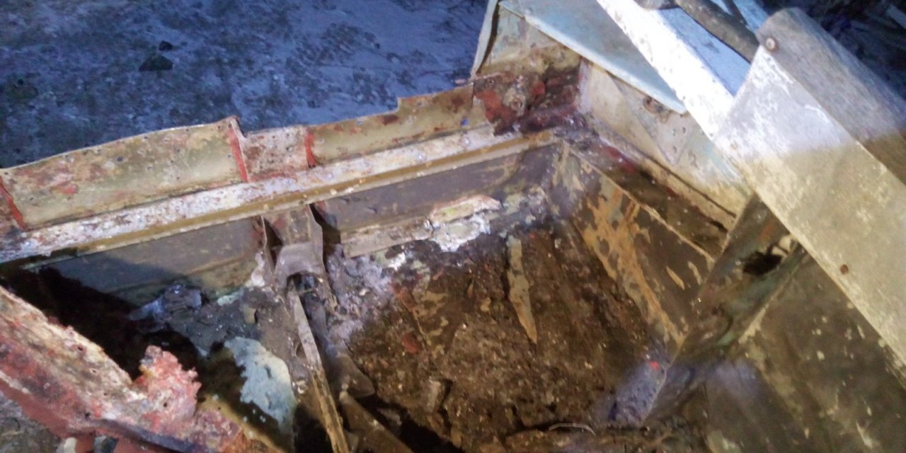

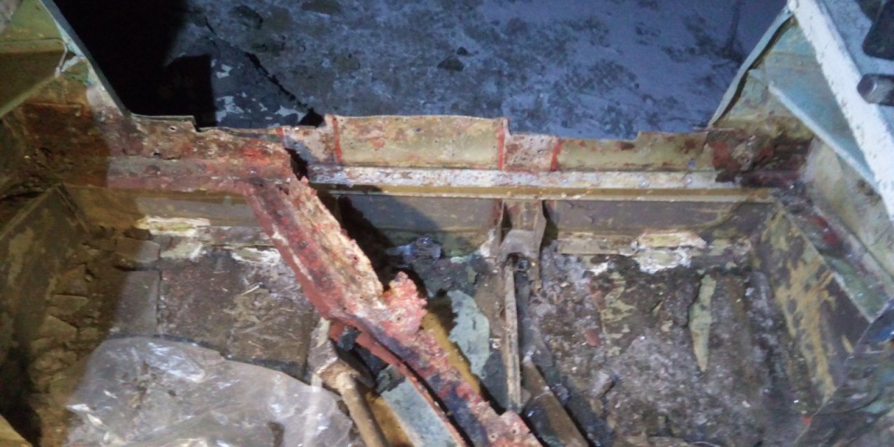

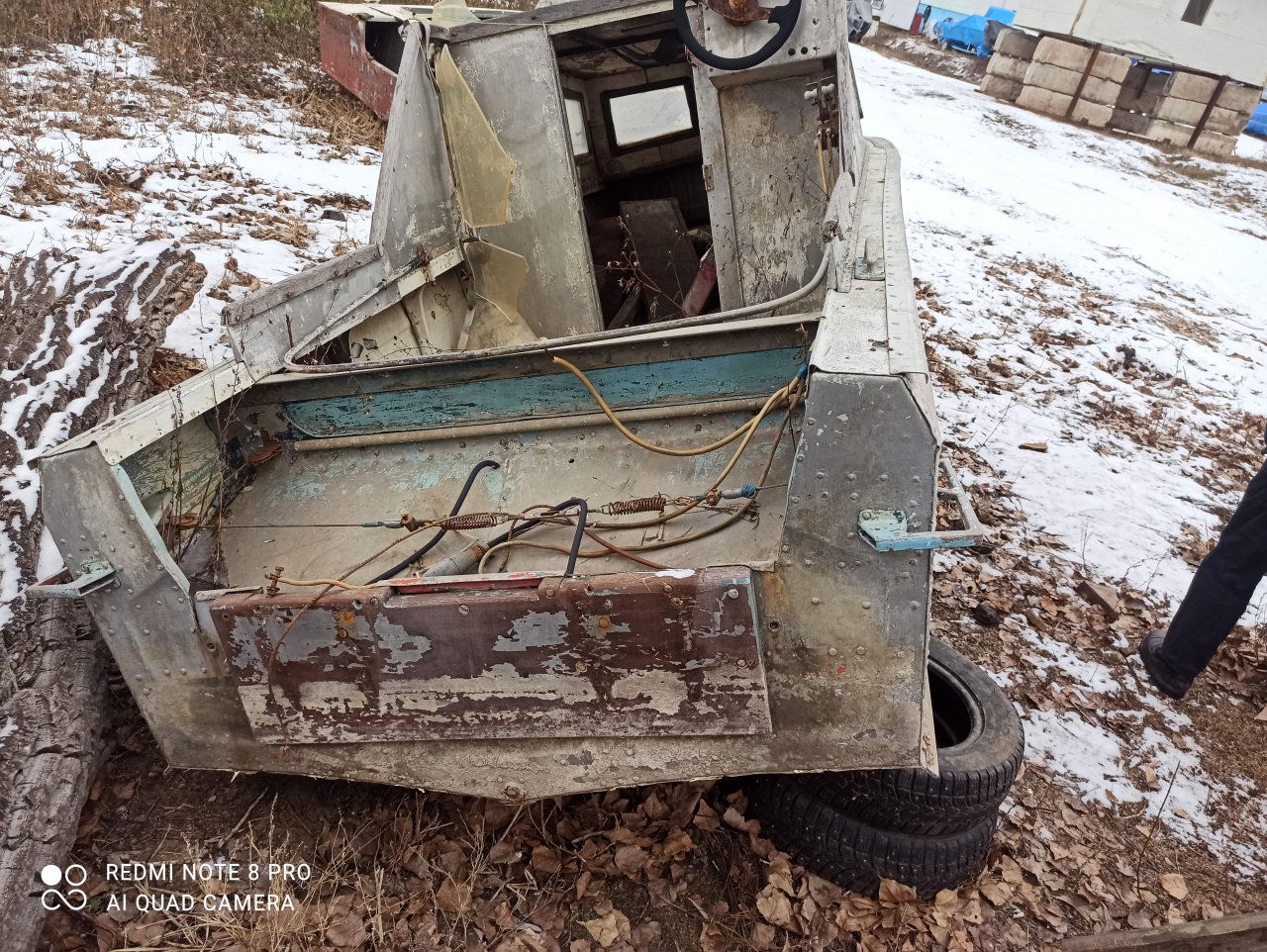

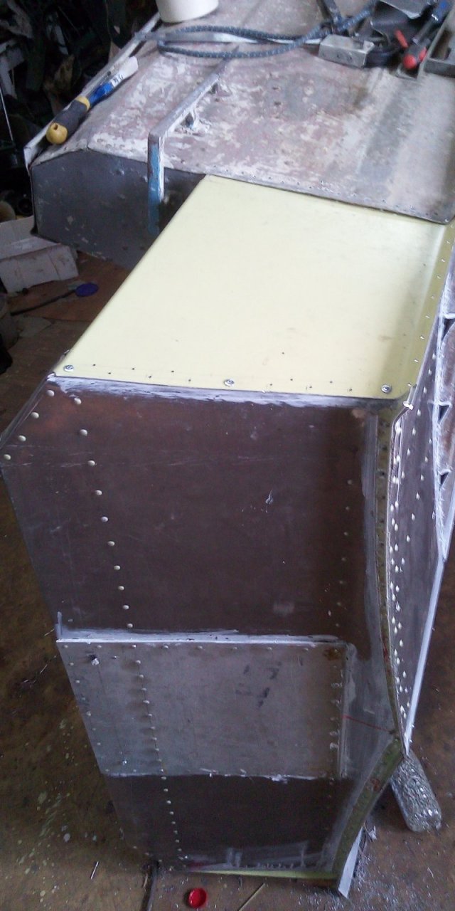

Всём здравствуйте. Приобрёл по случаю под неспешное восстановление. Собственно вопрос как усилить транец. От двух нептунов трещины пошли) боюсь предположить что с ним станет от 70л.с.....
27 736
2 515
Поздравляю.
Работы много по привндению колхоза в порядок.
Транец не родной, рекомендую восстановить родной выносной транец с лыжей.
9 555
4 762
Дааааа! Работы не на один месяц! Прежде чем приступать к ремонту сходи в ГИМС и узнай по поводу рубки ,и по мотору в 70 сил.Могут отказать в регистрации.Удачи!
8 546
3 288
Не могут.Откажут.Если только ходить без регистрации.
9 555
4 762
Как то делал такую. Допуск по лошадям у неё 50 сил.Клиент поставил 55 . ограничили пассажировместимость до четырёх человек.
Спасибо, уже занимаюсь)

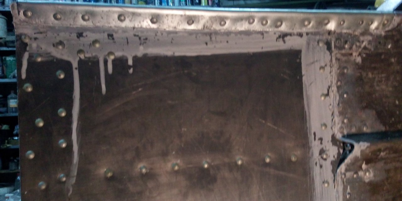

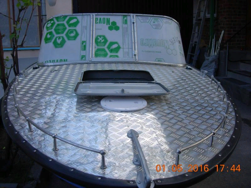

А ты как думал?
Ну, я тоже противник квинтета.
Хотя иногда его применение оправдано.

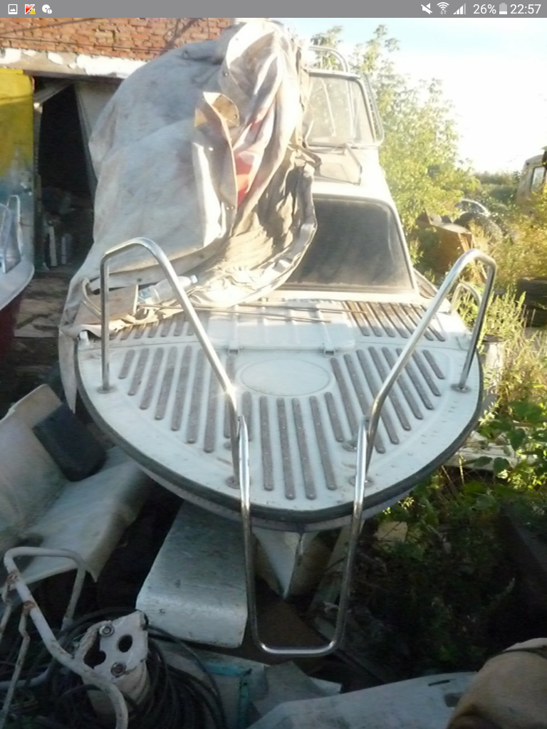

Но, не нравится мне эта рифлёнка....

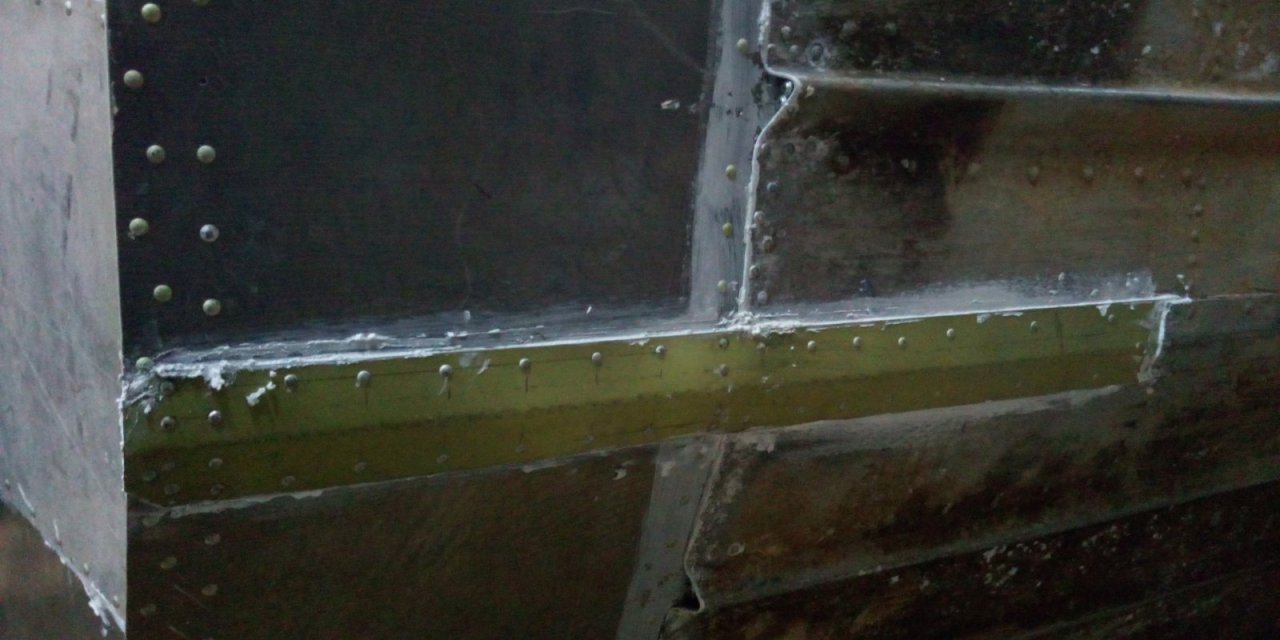

Саш рифленка очень практична на палубе за исключением бликования , вот так делал когда квинтет был недоступен .
Поздравляю.
Председателя заменили , ввели должность инженера , колхоз ожидает стадию подъема .

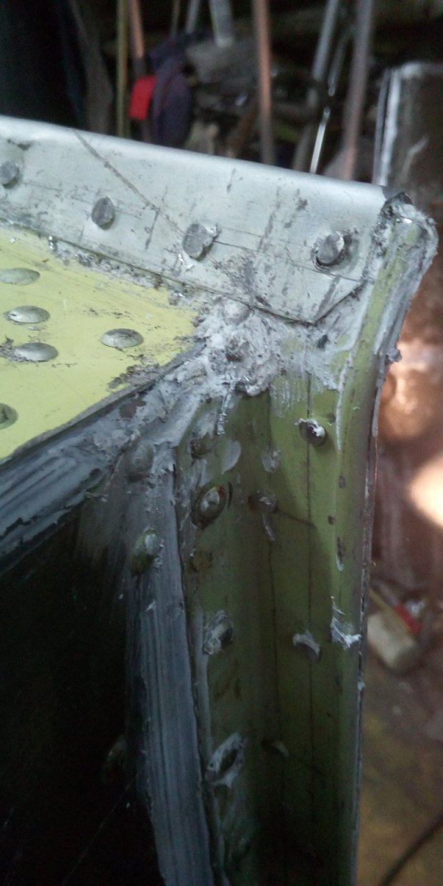

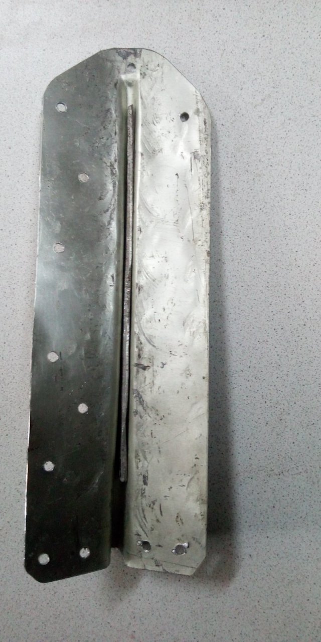

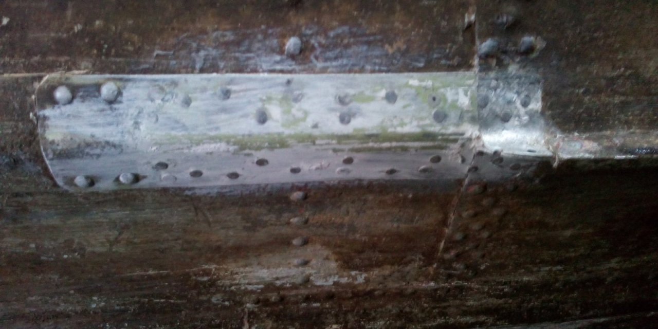

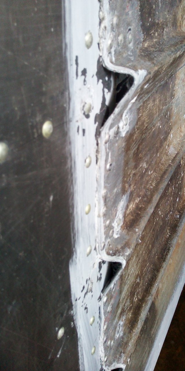

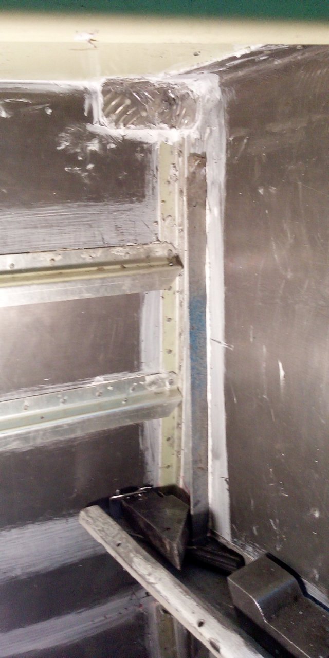

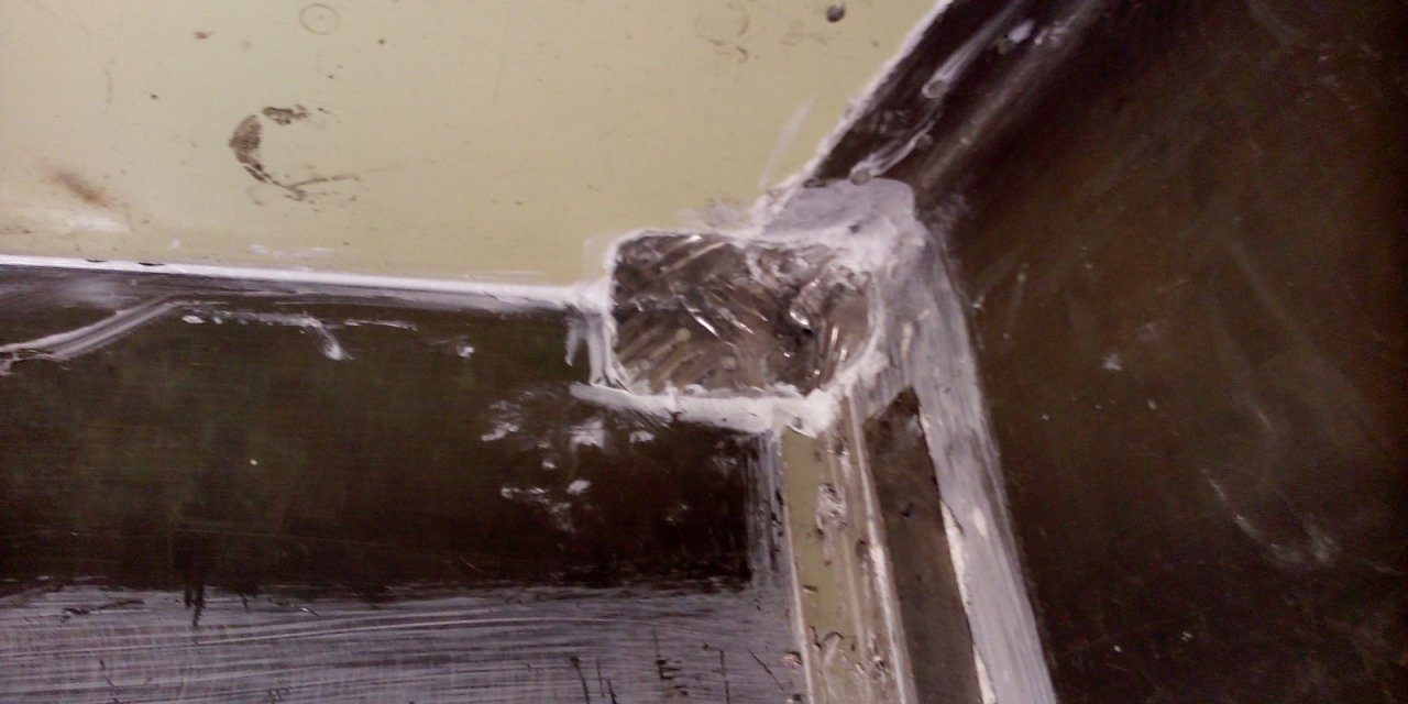

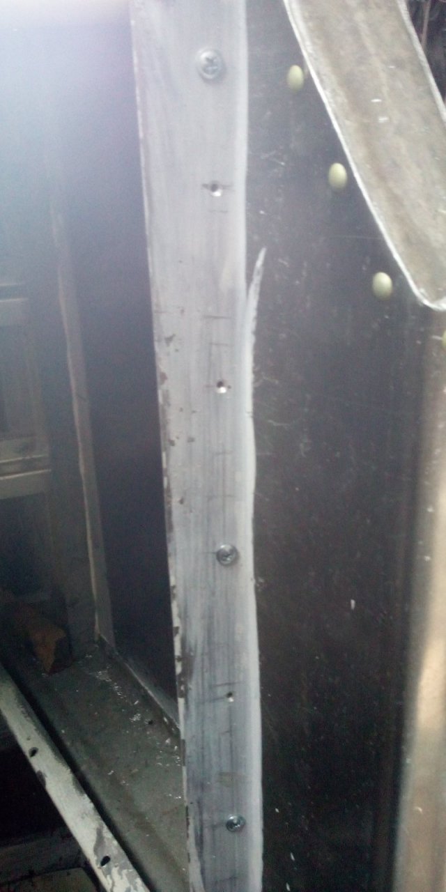

Олег, добрый день! А нет ли у Вас в архивах фоток вариантов усиления носовой палубы, именно боковых зигованых площадок? По центру изнутри дополнительный швеллер в носовом вещевом отсеке пустили вдоль, а вот с боковыми такое не прокатит. Нужно усилитель на перегородки завязывать чтобы прочность была и зигованая поверхность не играла и не прогибалась. Вариант с квинтетом даже не рассматривали.
Oleg_samara
18.01.2017
2 903
2 490

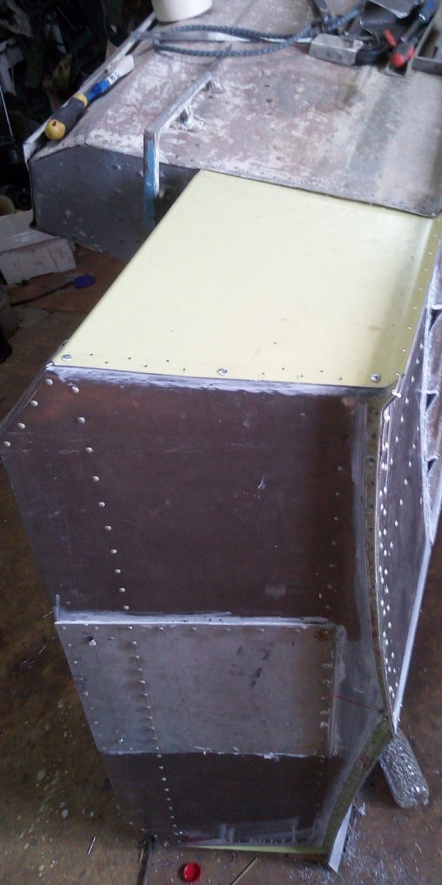

Миш снег растает сфоткаю усилители под носовой палубой , там лодка на лодке и снег сверху .
Потихонечку скупаешь Казанки2?
По возможности возвращаю их к жизни , я противник сдачи в лом .

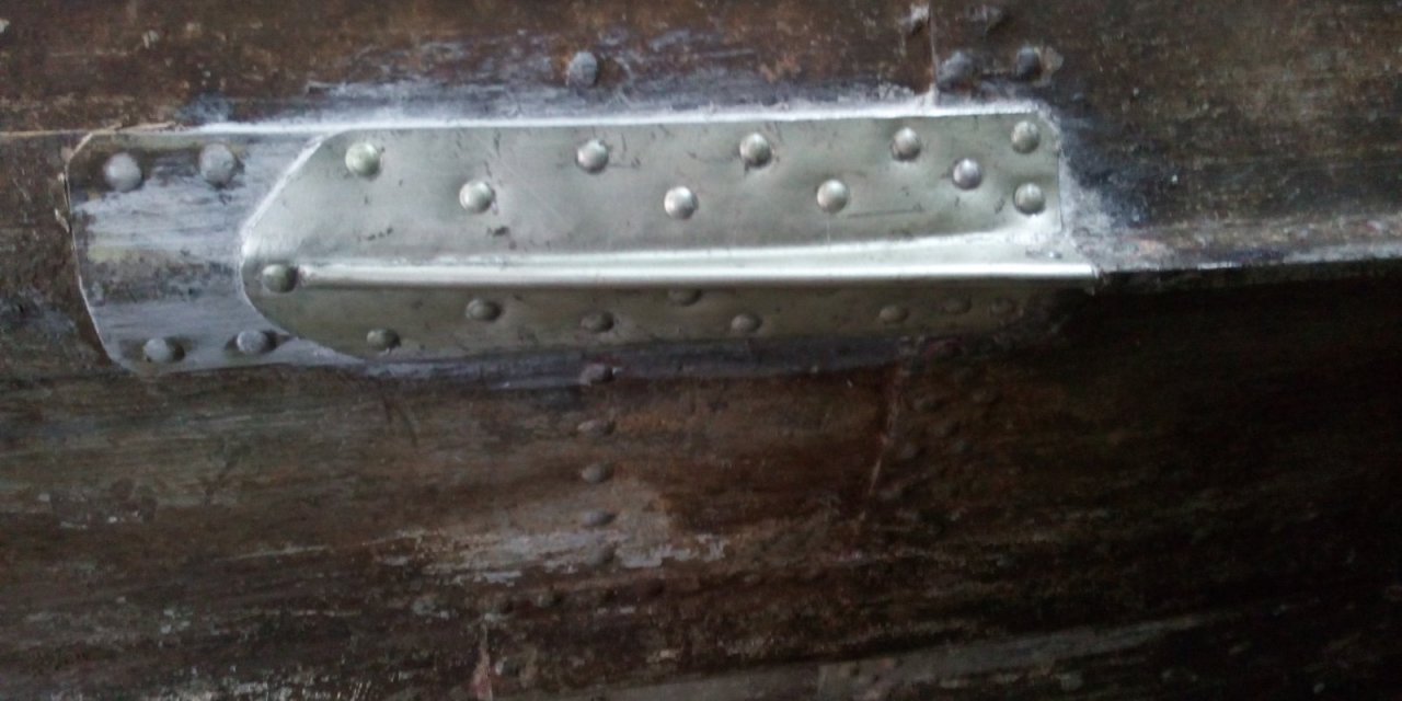

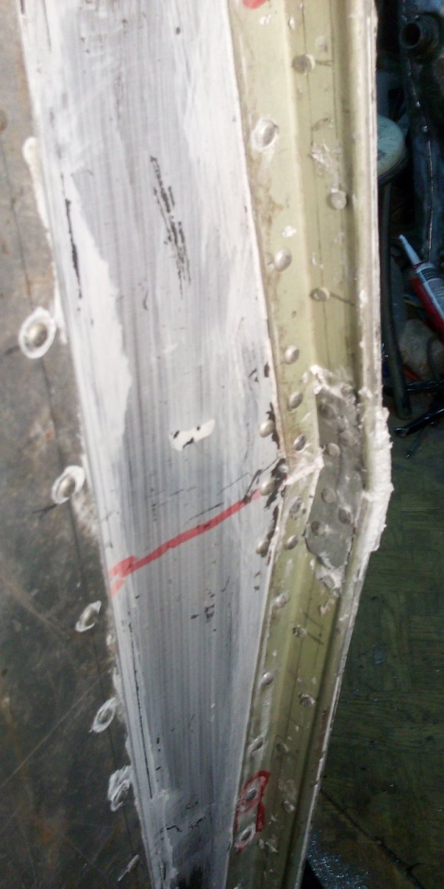

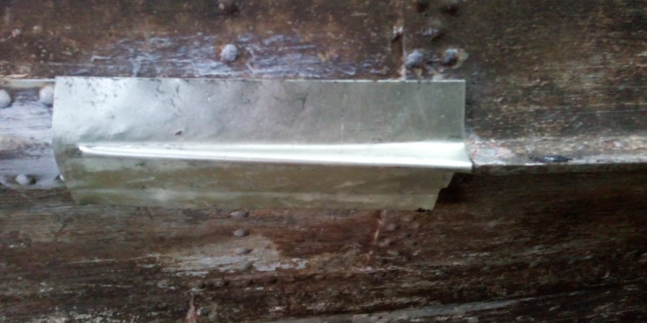

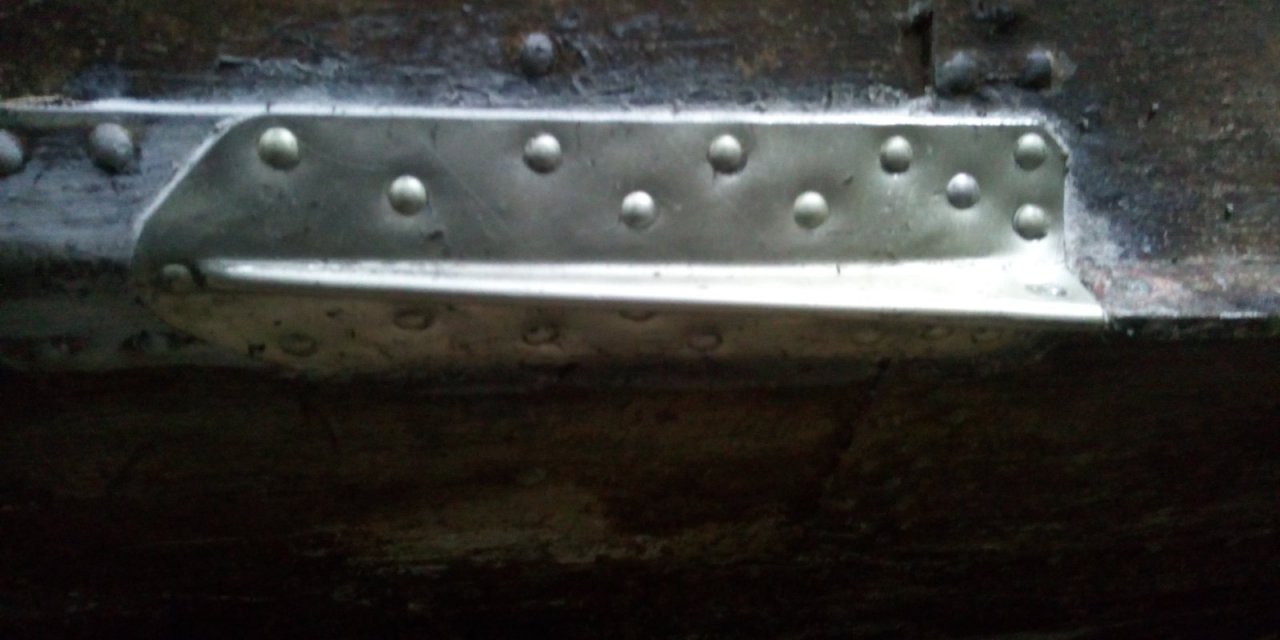

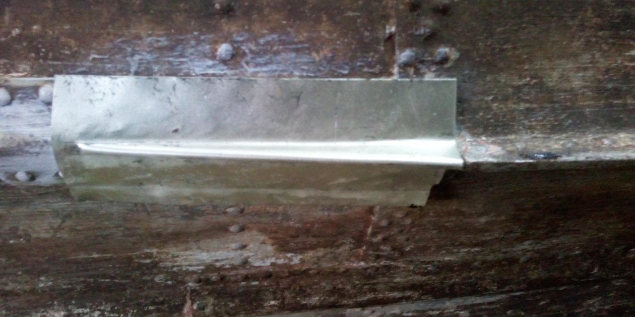

Сегодня самолетик обновил , старые отверстия заглушил потайными и сам самолетик клепал по новым отверстиям , в полость обязательно вставить вкладыш .
