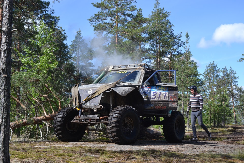

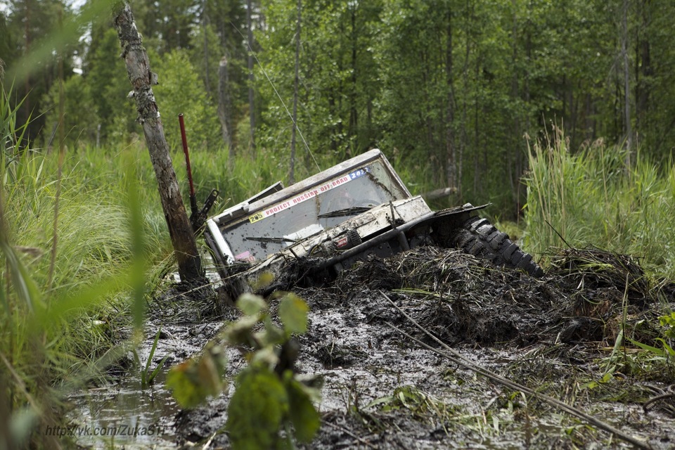

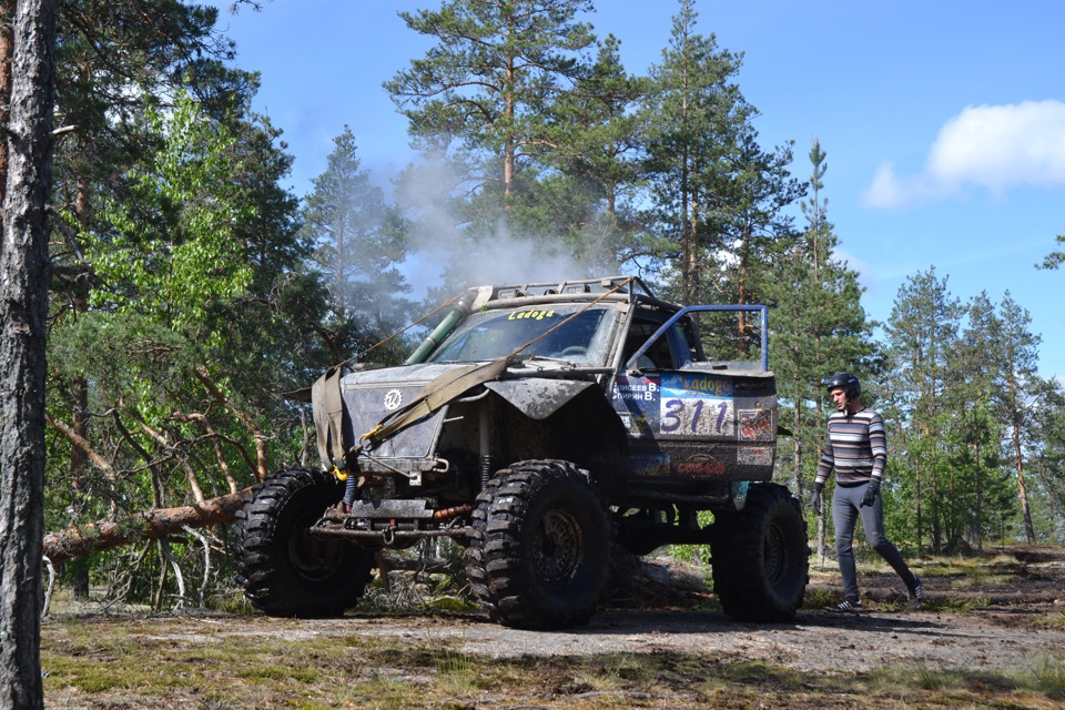

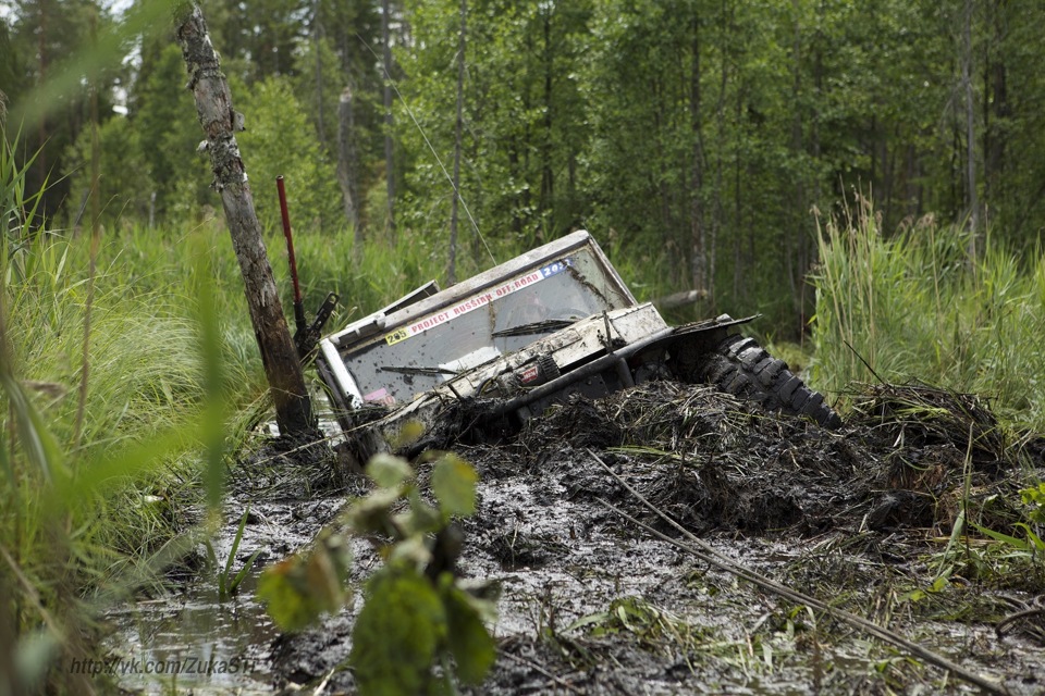

Что даёт возможность ""ездить "" вот так :)
4 197
Это уже не "ездить". Это уже плыть и тягать. Расхуярили своей гонкой вооружений все дороги в Карелии. Мои друзья-приятели всякие очень сильно подготовленные Грандчероки продают уже, потому что после мудаков с двухметровыми колесами и десятитонными лебедками уже на нормальной машине не проехать.
4 197
Ладога-трофи из трофи-рейда превратилась вот в такую херню.

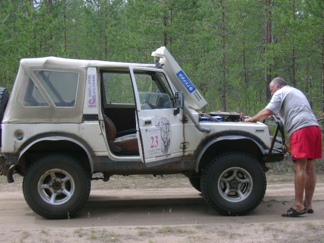

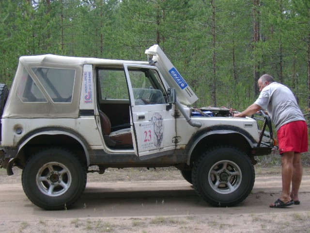

Самый крутой проходимец который я когда либо юзал это Сузуки Самурай тех ещё годов выпуска.... на 31-33"колёсах прёёёт!!!!!
и лёгкий лёгкий.... подтолкнуть может даже девушка....
А если ещё и подготовленный....
