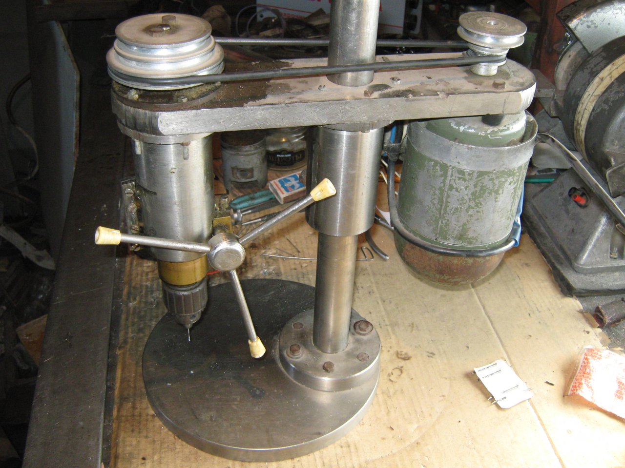

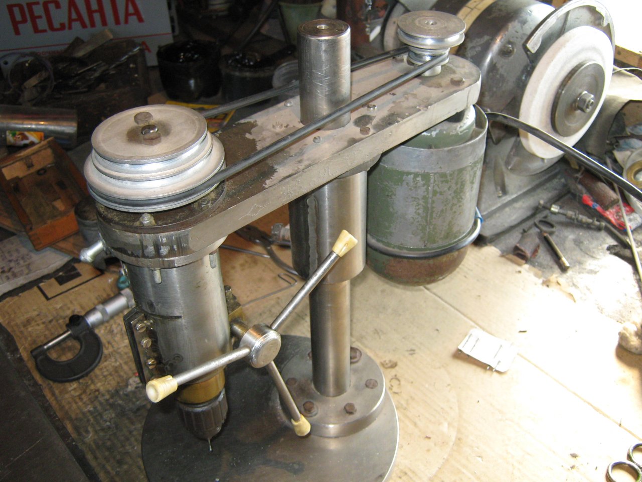

Вот случайно встретилось фото моего "малого" сверлильного станочка .. Именно им работал по стопорам .
217985
217986

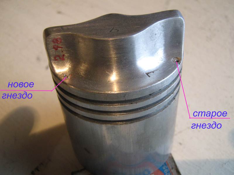

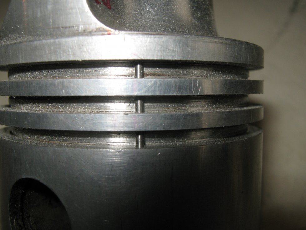

Ну и поршень в итоге с новым стопором
217987
"Разносить" стопора по кольцам в противоположных местах не стал , ибо пришлось бы ставить стопор перпендикулярно телу поршня ... ! А там тело поршня по толщине не очень .. :pardon: Ну потерял , наверное чутка компрессии -- зато надежно ! Как говорит наука -- значением данной сущности можно пренебречь ..:):snimau shlyapu:

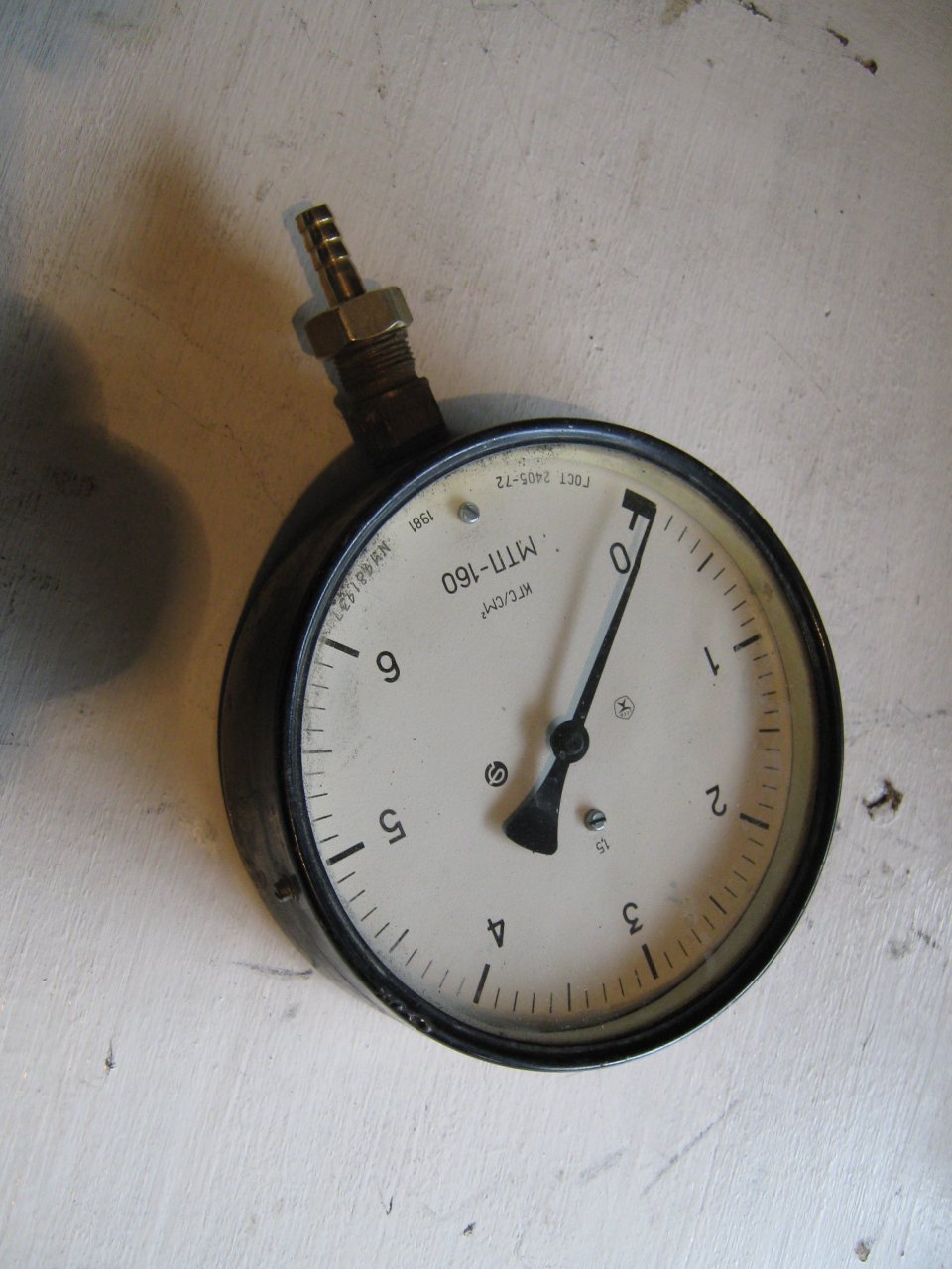

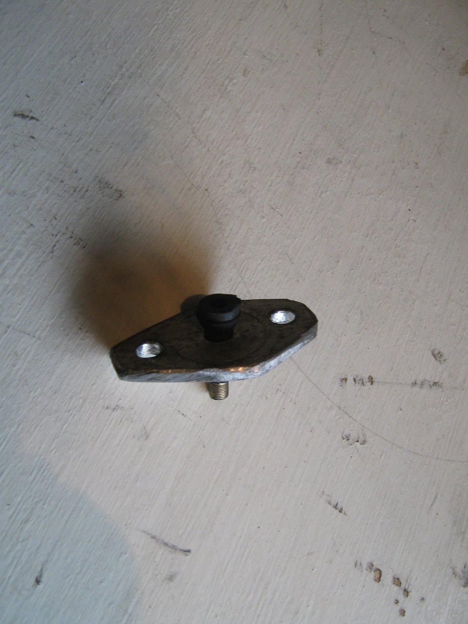

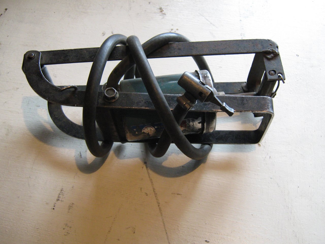

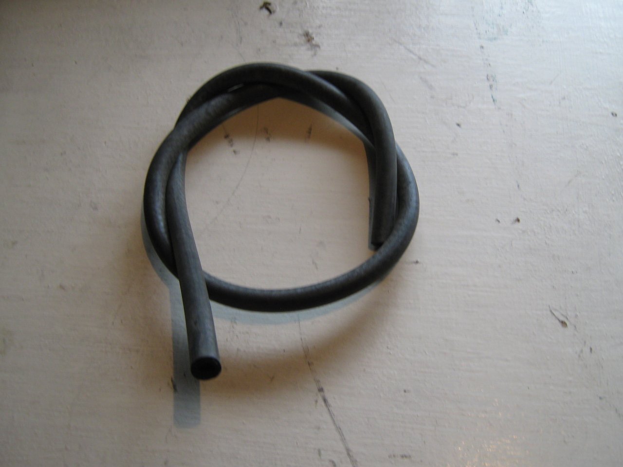

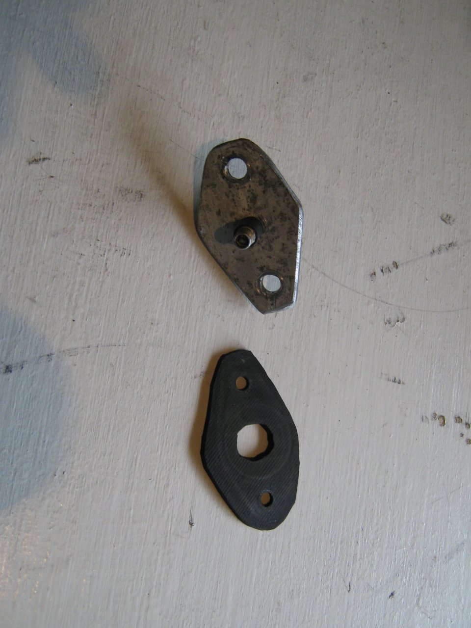

+++ Двигателя 2Т опрессовываю в обязательном порядке - конструктив такой . ... Все очень просто :
Вместо карбюратора - флянец с соском от "бескамерки ". Ножной насос сюда подключаю для создания давления . Со стороны дейдвуда - просто пластину ( заглушку ) со штуцером для манометра . К сожалению ,не нашел фото . От этого штуцера шланг на манометр . Создаем давление 1 - 1, 3 атм . Кисточкой с мыльной водой проводим по разъемам -- " картина маслом " ... Плохое колечко под свечей и то обнаруживается :pardon:

Манометр шикарный...у самого такой.
